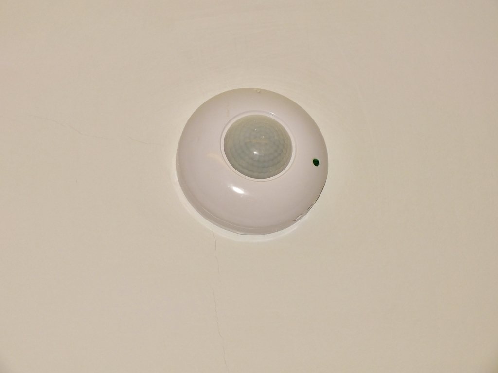

Postprzez famabud » 7 lipca 2013, 17:40

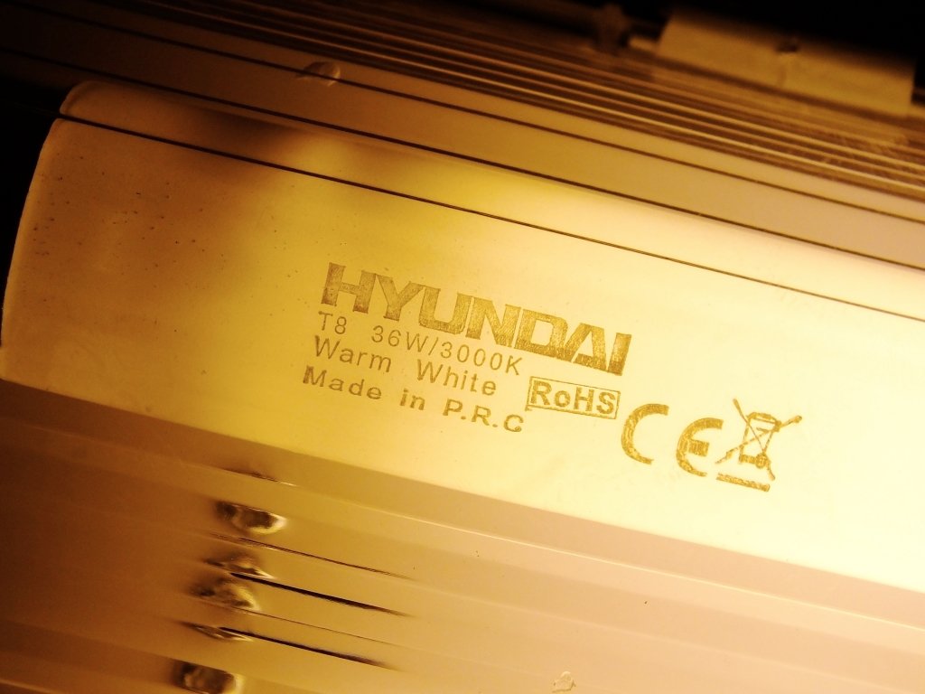

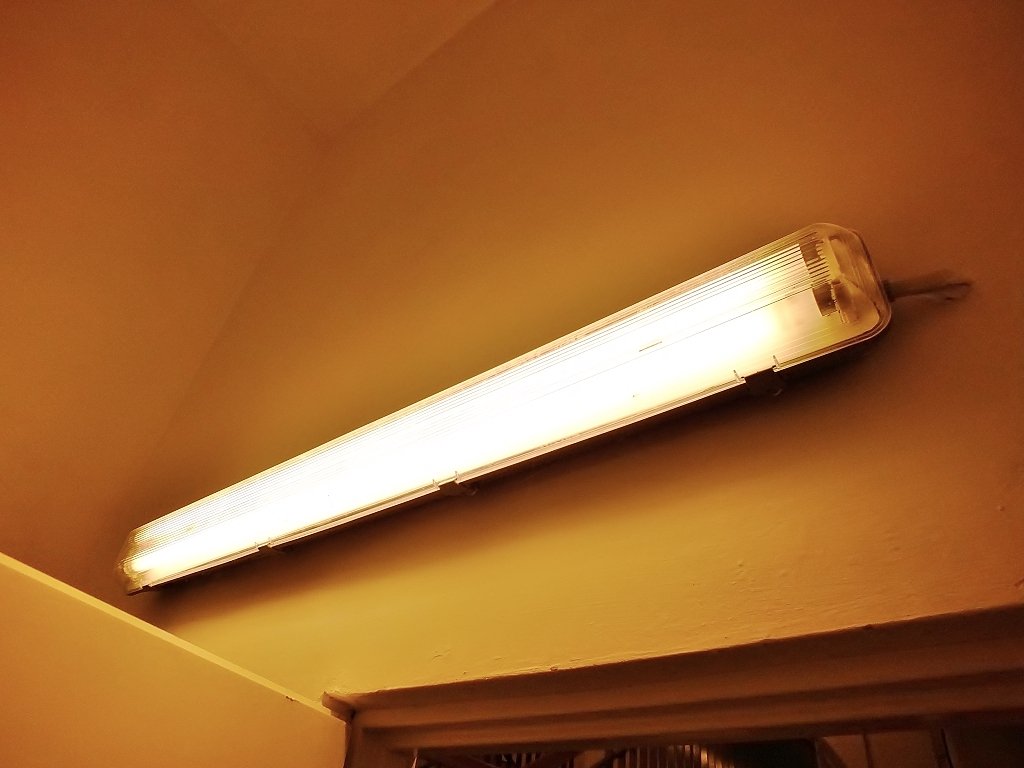

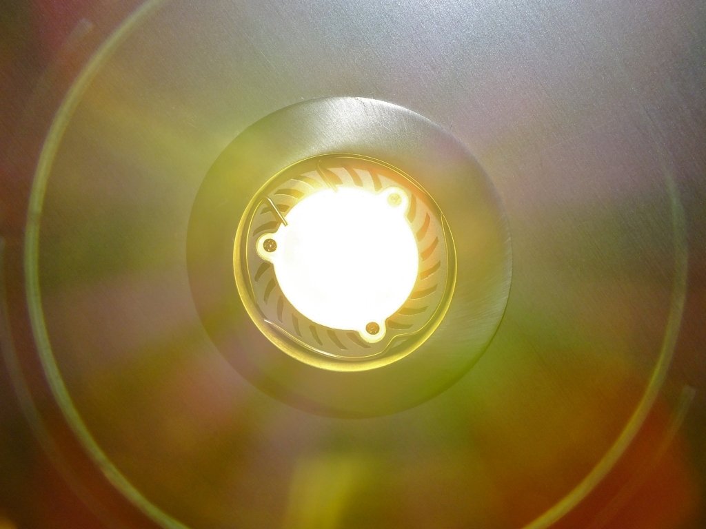

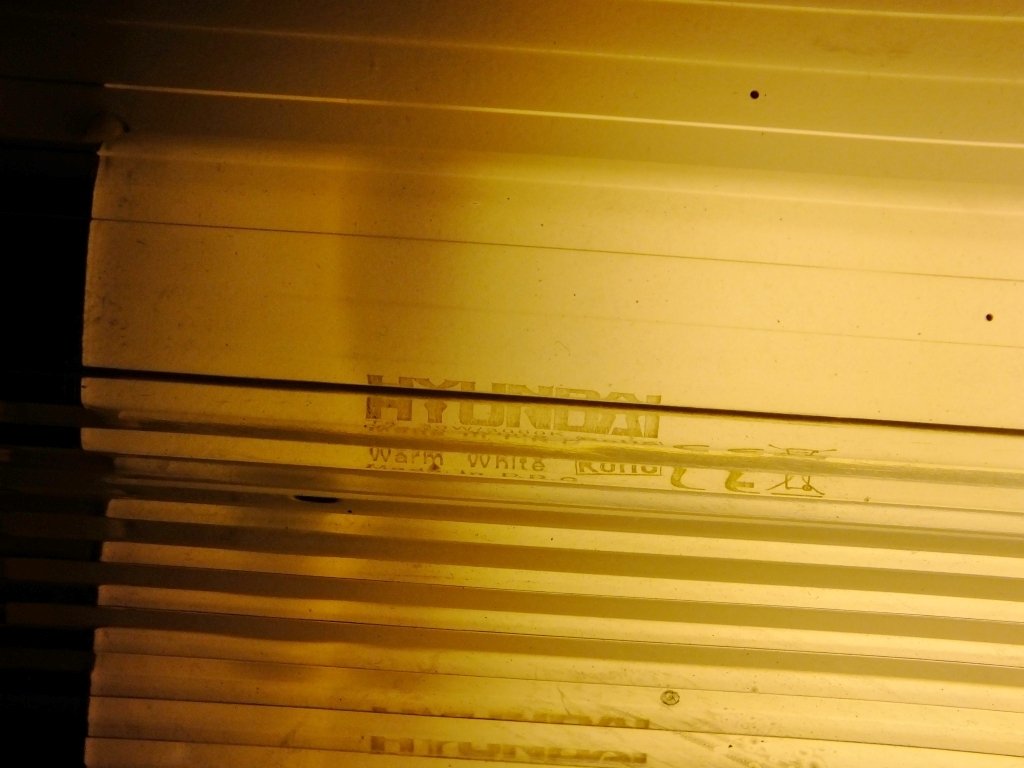

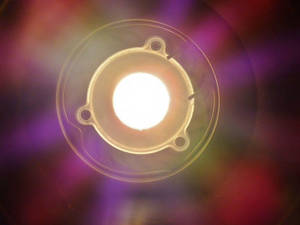

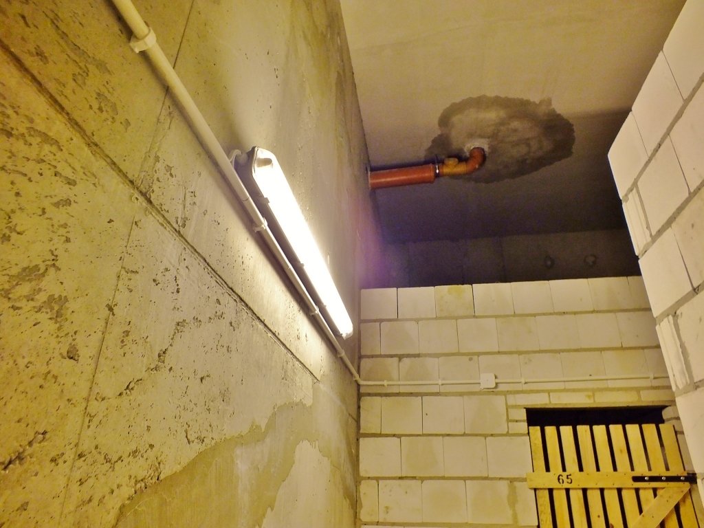

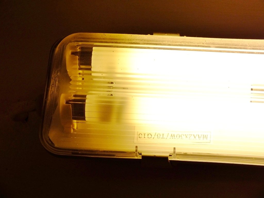

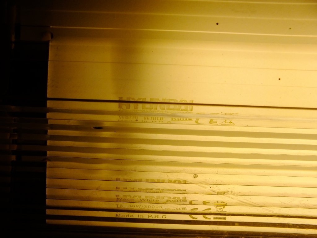

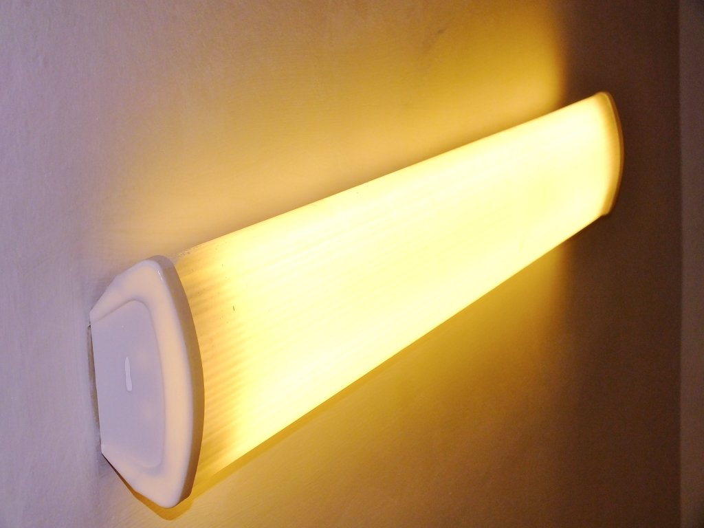

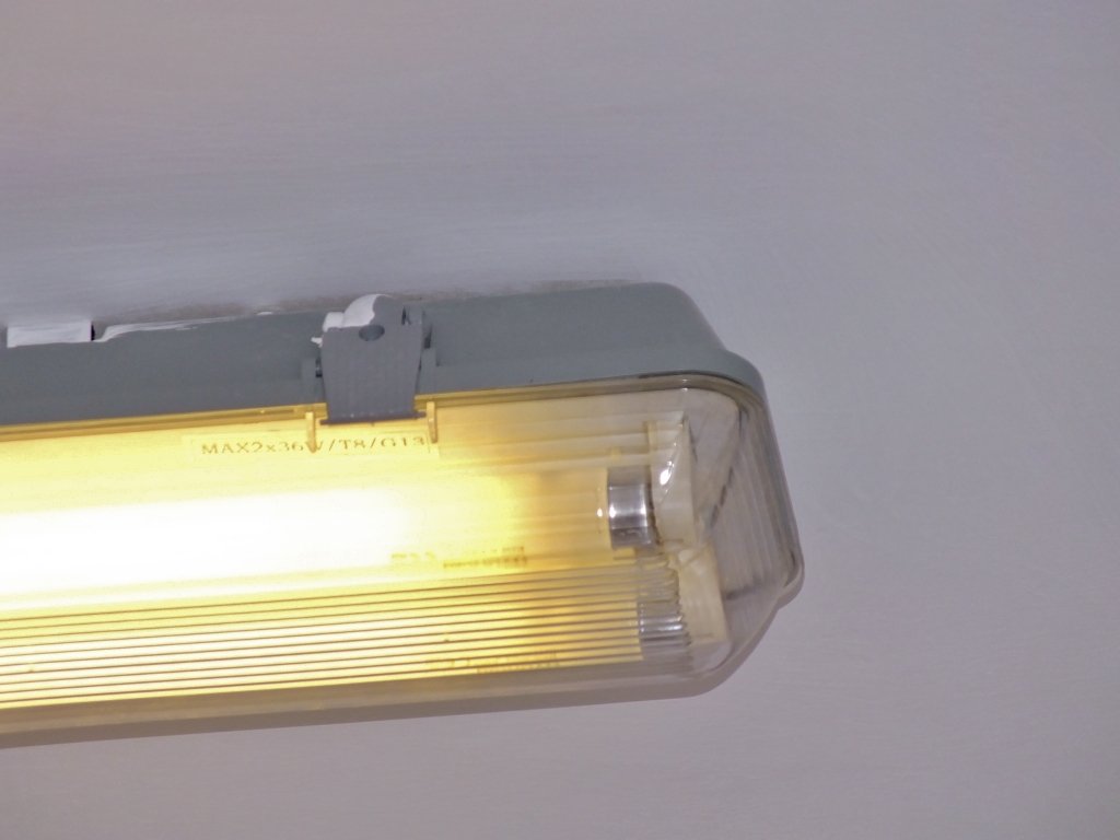

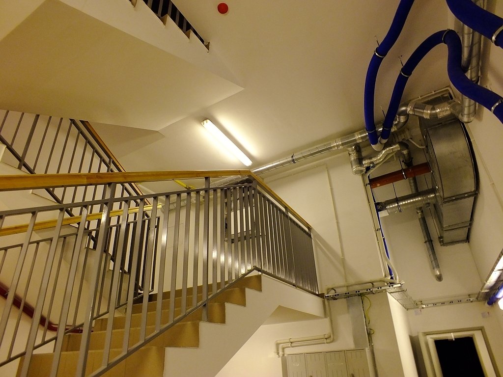

Nowy blok na os. Poręba w Lublinie. Oświetlenie klatki schodowej stanowią oprawy w stylu OKN, ale nimi raczej nie są. Świetlówki pracują na statecznikach elektronicznych z zimnym zapłonem. :| Ale to nie jest najgorsze...
...cóż, tutejszy konserwator nie będzie zarzekał na brak zajęć
W piwnicach podobnie, tylko oprawy inne
Światło tych świetlówek jest podłe. Barwa 3000K, a Ra 60

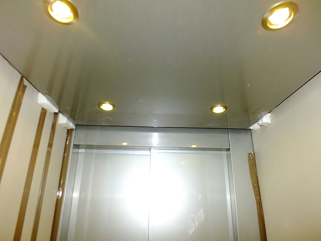

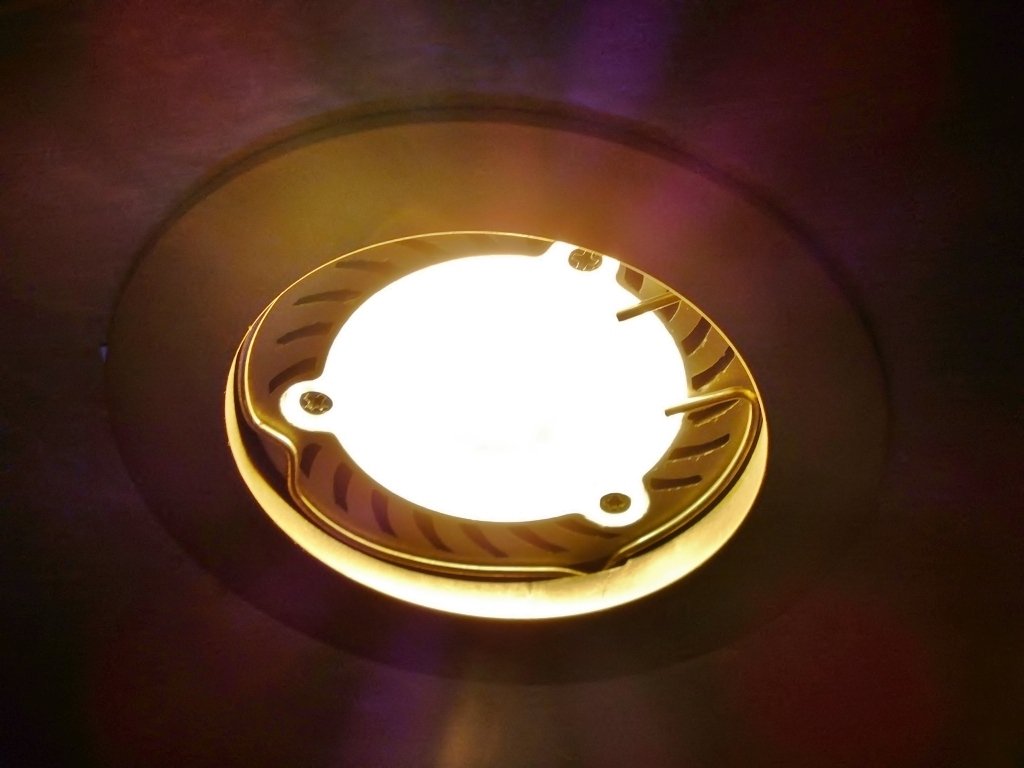

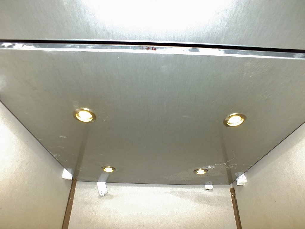

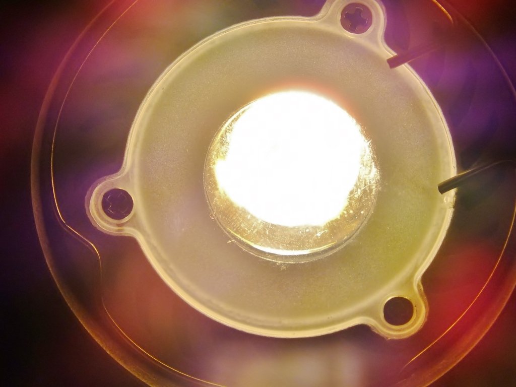

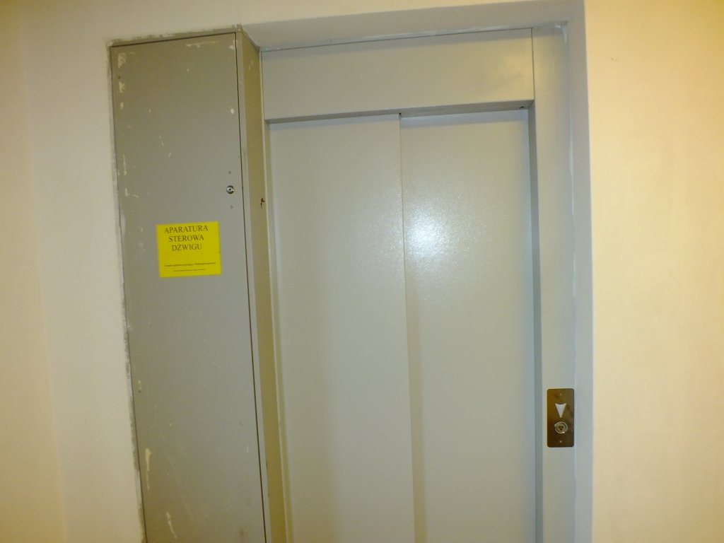

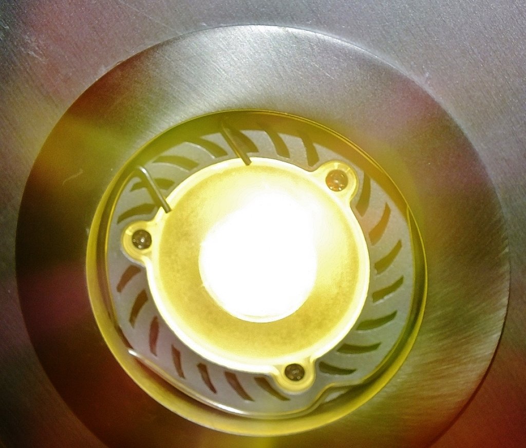

Winda jest chyba najmądrzej oświetlona. Są to LEDy

Postprzez Whites86 » 7 lipca 2013, 17:45
barwa tych rur w piwnicy to porazka tam powinno być 6500K
2 sprawa nowy blok a rura kanalizacyjna już cieknie co widać na suficie ;]

Mi się sam sposób oświetlenia tej klatki i piwnic bardzo podoba - świetlówki liniowe w piwnicach i na klatce to super sprawa... W nowych blokach ciągle chyba można jeszcze spotkać masowo zakładane żarówkowe oprawy :roll: Barwy świetlówek już takie super może nie są ale podejrzewam, że jak będą wymieniać przepalone rury to nie będą ściśle zakładać tylko świetlówek tej samej barwy (może tylko na początku tak będzie). Ja do barw w takich pomieszczeniach jak korytarz nie przywiązuje aż takiej wagi - ludzie najczęściej tam się nawet nie zatrzymują na dłużej. Moim zdaniem 865 by starczyło...
Co do kanalizacji to nie sądzę żeby przeciekały te rury PCV - te połączenia na uszczelki są chyba niezawodne, może uszkodzona rura w stropie :roll: Trochę dziwne, że dali rewizję (czyszczak) w poziomie przy samym suficie a nie na końcu pionu przy posadzce ale nie chcę już robić off-topic.

Postprzez famabud » 8 lipca 2013, 09:51
Mi się sam sposób oświetlenia tej klatki i piwnic bardzo podoba - świetlówki liniowe w piwnicach i na klatce to super sprawa... W nowych blokach ciągle chyba można jeszcze spotkać masowo zakładane żarówkowe oprawy Barwy świetlówek już takie super może nie są ale podejrzewam, że jak będą wymieniać przepalone rury to nie będą ściśle zakładać tylko świetlówek tej samej barwy (może tylko na początku tak będzie). Ja do barw w takich pomieszczeniach jak korytarz nie przywiązuje aż takiej wagi - ludzie najczęściej tam się nawet nie zatrzymują na dłużej. Moim zdaniem 865 by starczyło...
Samo oświetlenie świetlówkami jest ok, ale zwróć uwagę na sterowanie tego oświetlenia za pomocą czujnika ruchu. Czyż to nie kretynizm? Do tego świetlówki pracują na elektronice z zimnym zapłonem. Blok dopiero co został oddany do użytku, a rury mają już sczerniałe końcówki. :| :roll:

Re: Oświetlenie wind i klatek schodowych
Postprzez mateusz » 8 lipca 2013, 16:18
Szczerze to ze zdjęcia myślałem, że ten okrągły czujnik to jakaś czujka dymowa czy coś w tym stylu :roll: Jak już muszą być te czujniki to lepiej by się spisały LEDY czy nawet zwykłe żarówki już...
