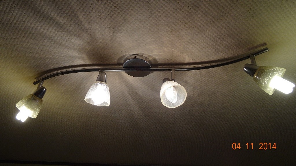

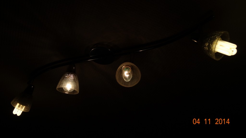

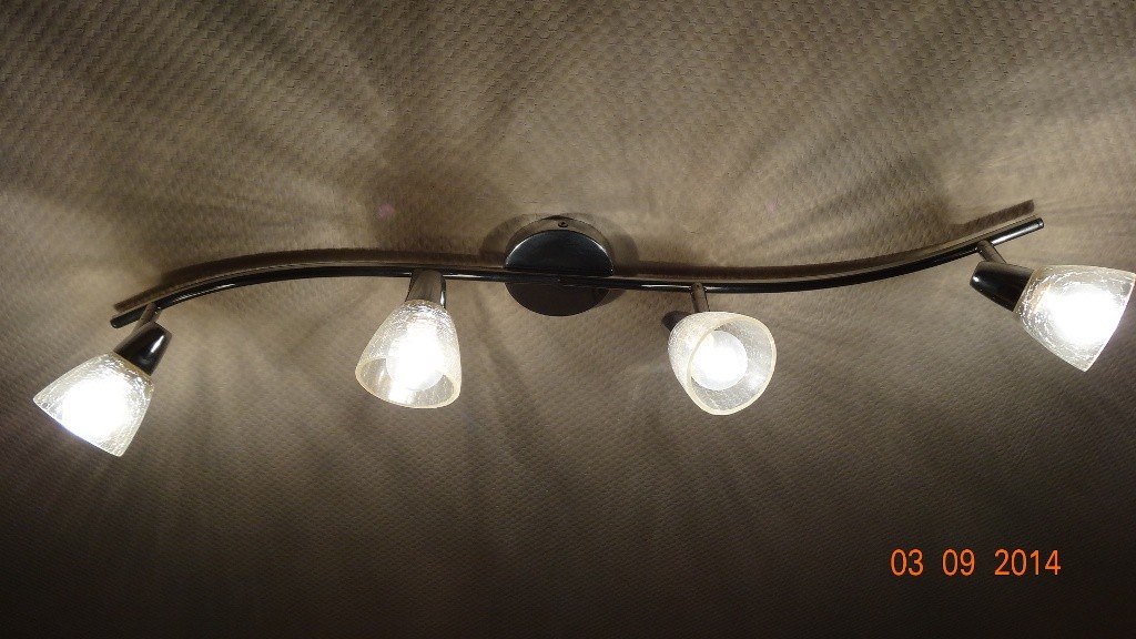

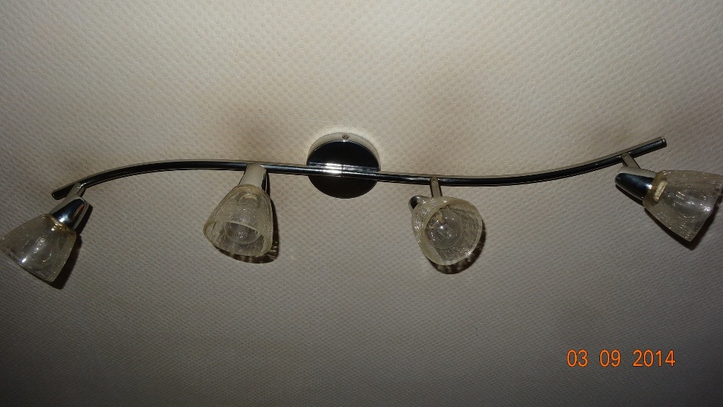

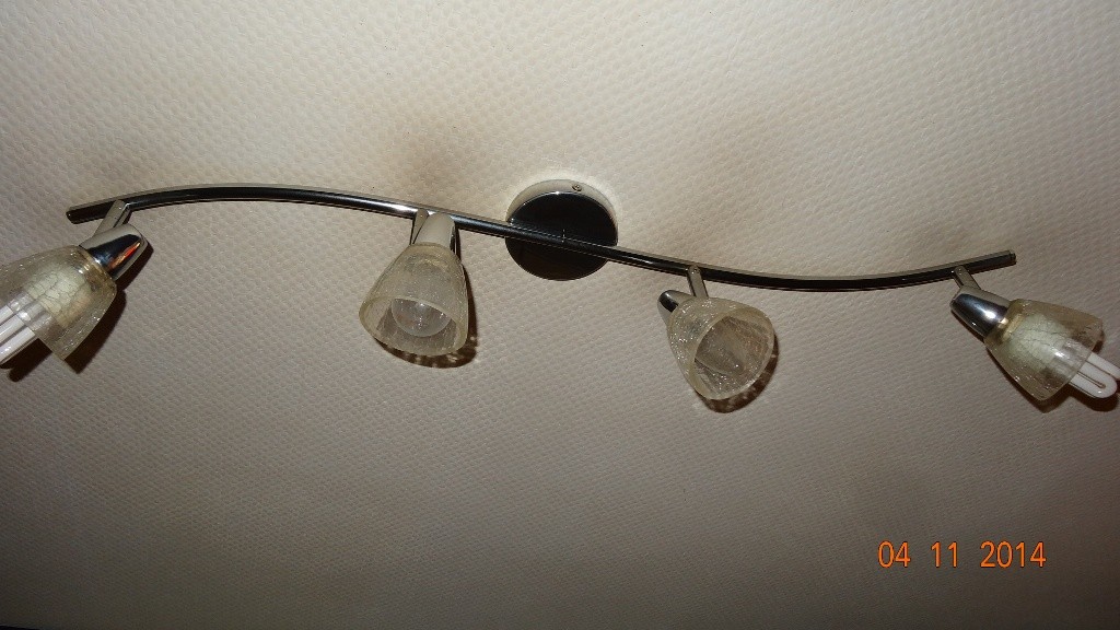

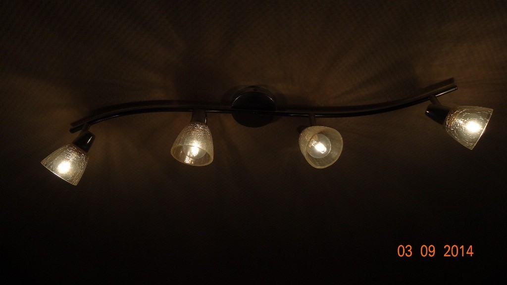

Witam, mam pewien problem z poniższą oprawą w kuchni:
Zapewne pamiętacie, jak miałem w niej cztery lampy LED z gwintem E14 o mocy 5W. Padły one po miesiącu - a podobne LEDy, które mam u mnie w pokoju, świecą już ponad dwa lata. Myślałem, że to wina właśnie tych pojedynczych egzemplarzy LEDów. No nic, więc kupiłem w czerwcu do tej oprawy cztery żarówki halogenowe. We wrześniu, po trzech (!) miesiącach padła jedna żarówka. W tym momencie, w listopadzie, łącznie już padły trzy żarówki. W międzyczasie wkręciłem do oprawy świetlówkę kompaktową - też przestała świecić. Więc wyjaśnienie jest jedno - to wina OPRAWY. Ale dlaczego :?: Kable są coś źle podłączone, jest jakieś zwarcie, albo po prostu oprawa jest za często włączana? Myślę, że mi pomożecie i doradzicie w tej kwestii, co robić.
Dodam również, że kuchnia jest ślepa, czyli bez okna. Więc światło trzeba włączać nawet w dzień.
Zrobiłem przed chwilą najnowsze zdjęcia - jak widać, z czterech żarówek halogenowych została już tylko jedna. Moim zdaniem to nie jest normalne...

To jest normalne, storo kuchnia jest ślepa to często "pstryka" się tam światłem. 3 miesiące intensywnej eksploatacji żarówki halogenowej to mniej więcej norma, a kompakt widzę był już dosyć zużyty (zaczernienia). A takie zachowanie chińskich LEDów to norma :P
