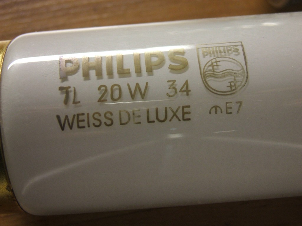

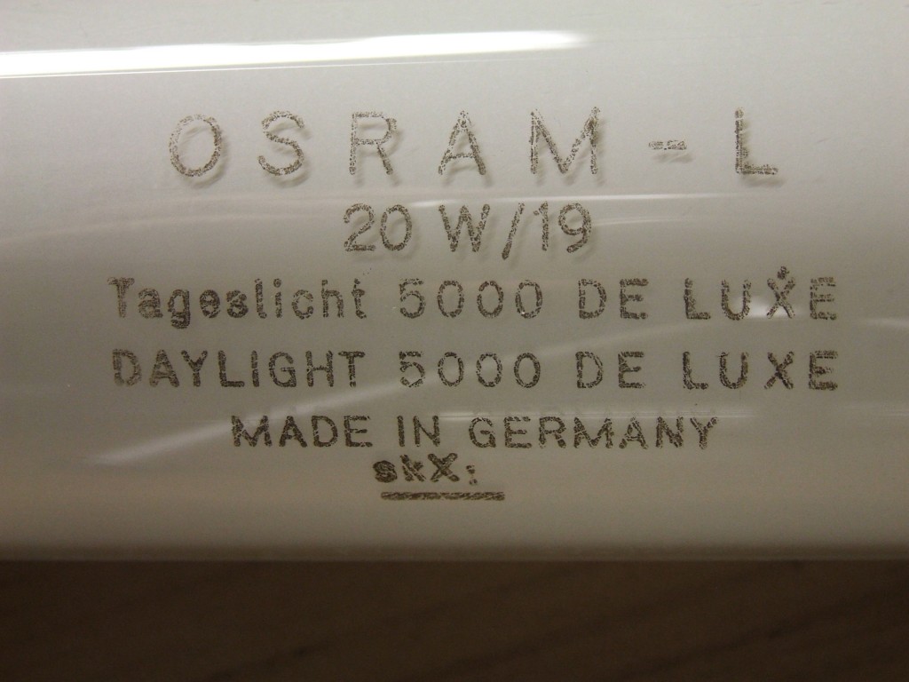

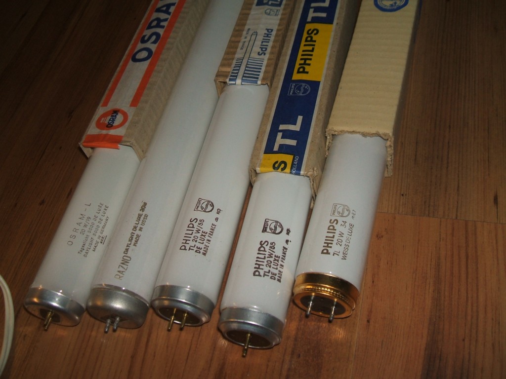

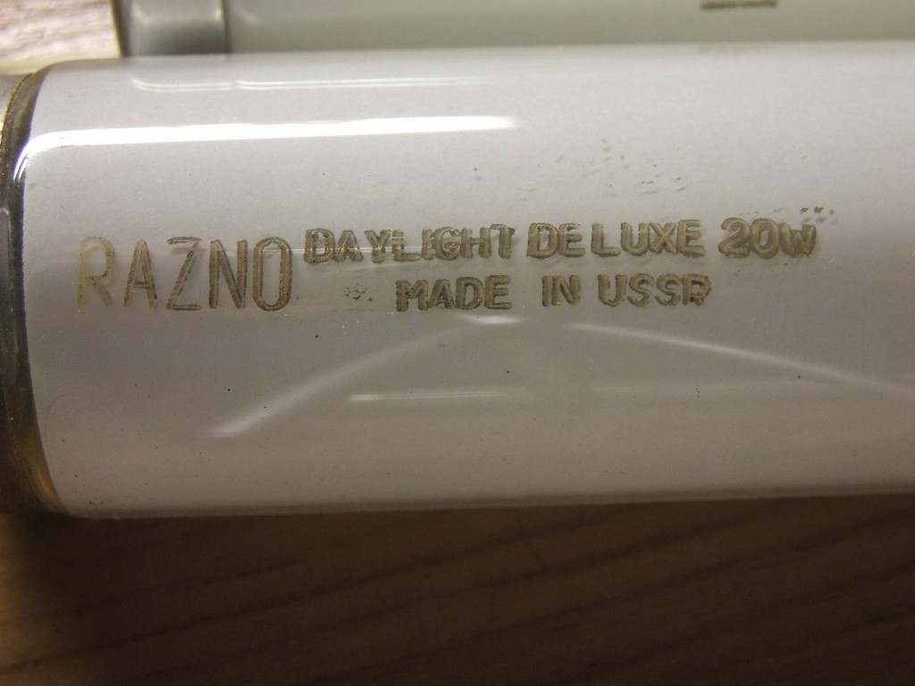

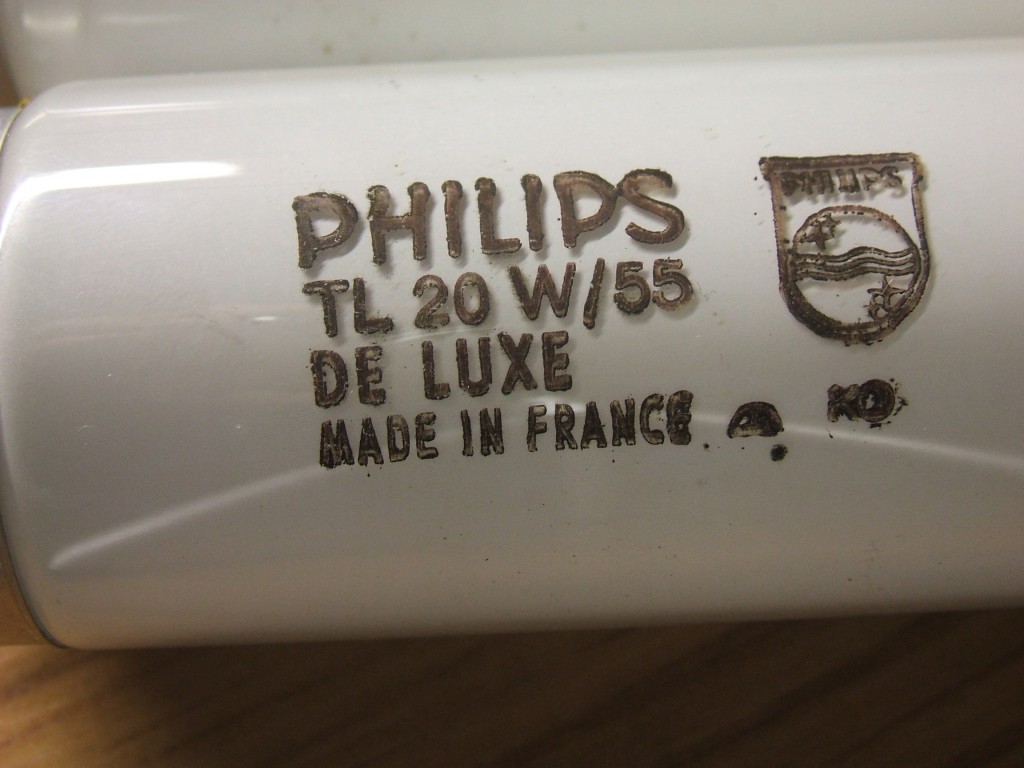

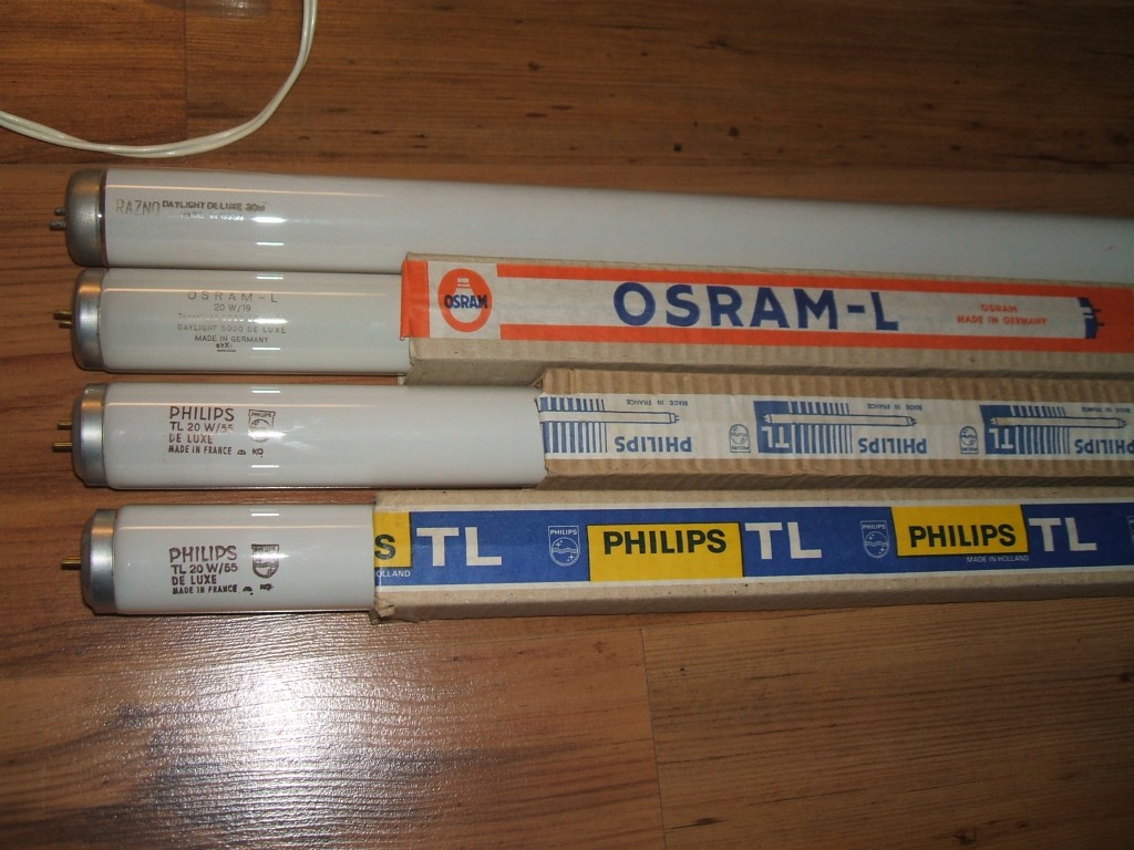

ciekawe, jak te rury 20 W/950 z Kanady wypadły by w porównaniu z takimi ,jak na foto poniżej.tamte pewnie lepsze...

Ale to chyba nie są rury 9xx ?

no to jest właśnie dobre pytanie. co to tak na prawdę jest , co oznacza to "de luxe" w odniesieniu do starszych generacji świetlówek. czy jest to tylko dobre 8xx jako ulepszona alternatywa dla 6xx i 7xx ? czy jeszcze coś innego.

Bez pomiarów tego nie stwierdzimy. A sam pomiar będzie trudny, dlatego, że widmo luminoforów starszej generacji było ciągłe (cząsteczkowe), ale niezrównoważone. Dopiero wysokosprawne luminofory trójpasmowe wprowadziły Ra rzędu 80 i lepszą sprawność, kosztem ścięcia widma do kilku dobranych prążków. Bez spektroskopu ani rusz.

Ewentualnie może pomiar ilości światła by coś podpowiedział ? 9xx daje przecież dużo mniej światła od 8xx...

Nic by nie powiedział. 8xx daje więcej światła od 9xx tylko wtedy, gdy w 8xx zastosowane są nowoczesne luminofory kilkupasmowe. Starsze luminofory 8xx oraz halofosforanowe i glinokrzemianowe 765 dają MNIEJ światła od dzisiejszych wielopasmowych 9xx. Jedynym miarodajnym pomiarem jest pomiar widma. Do tego subiektywna jasność też nie jest miernikiem, gdyż dla 92% badanych osób (Osram robił badania z próbką na ponad tysiącu ludzi!) rura 965 jest jaśniejsza przy pastelowych barwach otoczenia od 865 mimo to, że 965 daje mniej lumenów. Różnica wynika z mechanizmu widzenia kolorów przez zmysł wzroku człowieka.

Wg katalogu Polama rury oznaczane jako De Luxe mają RA 90%

To jest ważny wniosek. Trzeba będzie koniecznie te rury obejrzeć na spektroskopie.
