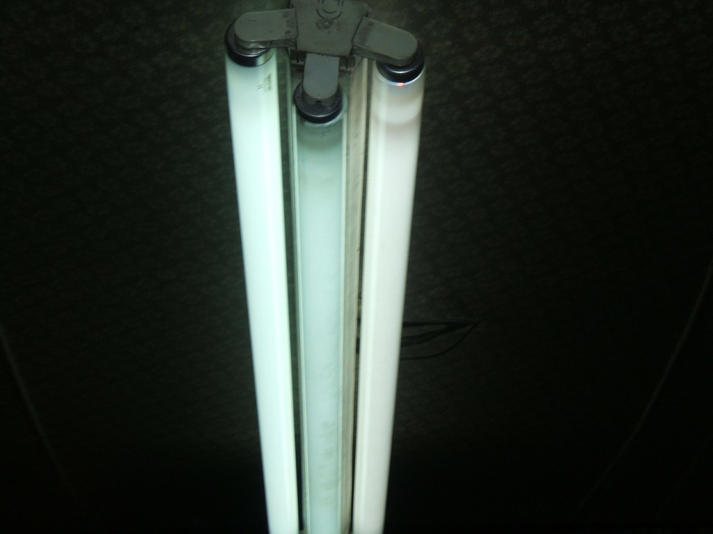

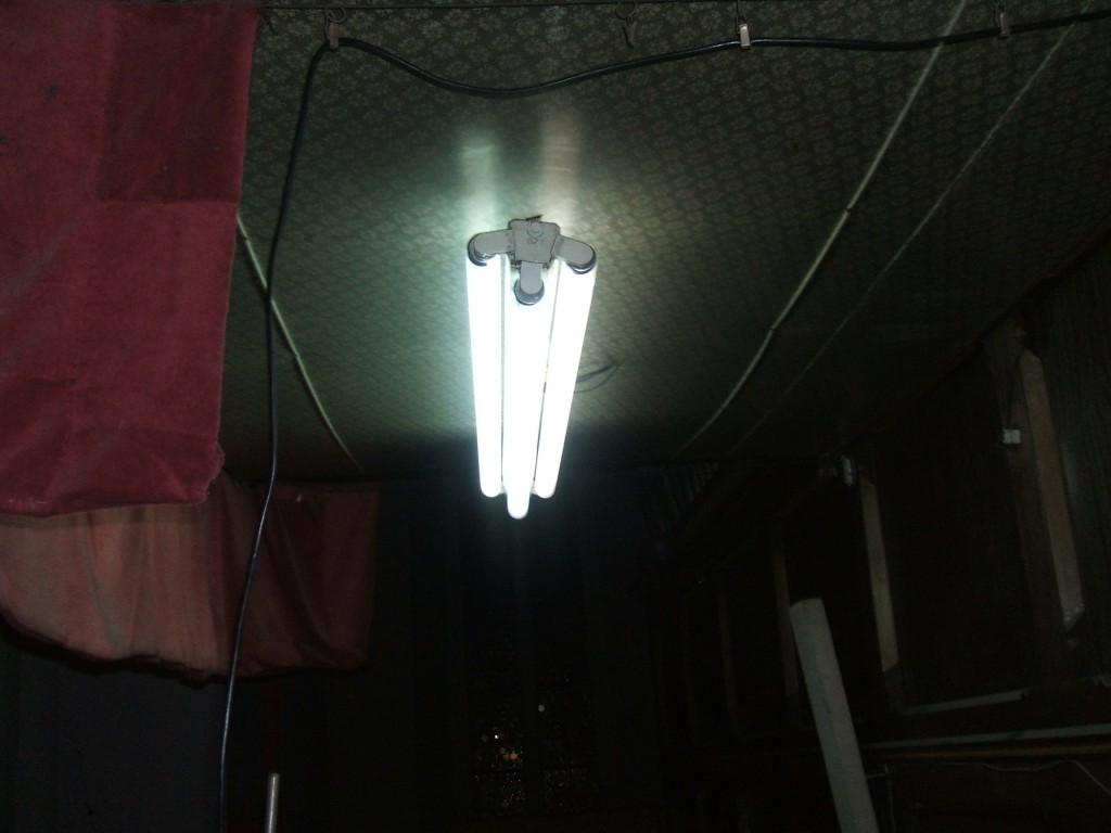

No ale to tylko trochę oszustwa. Tak przy okazji - po 8h świecenia belka zimna jest? Czy ciepło od stateczników trochę blachę nagrzewa? Bo może w tym jest problem i dlatego odpuścili sprawę budowy takiej oprawy na 3x40W?
Re: Oświetlenie waszych pokoi/mieszkań
Postprzez Elektroservice » 9 stycznia 2015, 23:28
Nie zauważyłem żeby się coś przegrzewało.
Watt, gdybyś uważniej przeczytał to byś się doczytał że boczki to jedno, ale jak wyjaśnisz oryginalnie przygotowane miejsce pod trzeci statecznik ?
Postprzez toomm40 » 9 stycznia 2015, 23:39
ha, ale pierwotnie to mój patent. to ja zrobiłem pierwszy taką przeróbkę -dokładając trzecią rurę :P
z tym,że w mojej oprawie nic się nie grzeje, ponieważ stateczniki są poza oprawą . wymagał tego wyjątkowo delikatny i niewytrzymały na ciężar "baldachim", na którym wisi oprawa.

Może się nie będzei przegrzewać - a pomysł jest fajny. Podoba mi się.
Postprzez toomm40 » 9 stycznia 2015, 23:52
ta belka wygląda dobrze z trzema rurami. tylko nie ma dziurki na trzeci starter. albo trzeba wywiercić, albo zamknąć oprawkę z zapłonnikiem w komorze i już. ja tak zrobiłem.

Elektroservice napisał(a):Watt, gdybyś uważniej przeczytał to byś się doczytał że boczki to jedno, ale jak wyjaśnisz oryginalnie przygotowane miejsce pod trzeci statecznik ?
Wyobraź sobie, że przeczytałem uważnie. Statecznik w BN 140 jest umieszczony trochę bliżej środka, a nie blisko końców oprawy tak jak w BN 240.
Watt
Postprzez Elektroservice » 10 stycznia 2015, 00:08
To dobrze, że przeczytałeś post uważnie :) Ale chyba nigdy nie miałeś w ręku oprawy BN140, ja posiadam aż 5szt takich opraw z czego jedna jest z początku lat 90 a pozostałe 4 z niemalże końcówki lat 90 i we wszystkich 5 sztukach stateczniki są w tym samym miejscu co w BN240 tyle, że jest jeden statecznik ;)
Dodam, że 4 z moich BNów nie były w żaden sposób przerabiane, statecznik jest przymocowany tak jak w fabryce go zamontowali za pomocą oryginalnych nitów.
Najprawdopodobniej były założenia na produkcję takiej oprawy ale jednak nigdy takowa z fabryki nie wyjechała.
P.S. Tomm40, pierwszy taką oprawę miał dawno temu Whites :twisted:

toomm40 napisał(a):ha, ale pierwotnie to mój patent. to ja zrobiłem pierwszy taką przeróbkę -dokładając trzecią rurę :P
z tym czyj to patent to bym się kłucił bo ja zrobiłem taka oprawe kilkanaście lat wcześniej zanim powstało forum ;)
