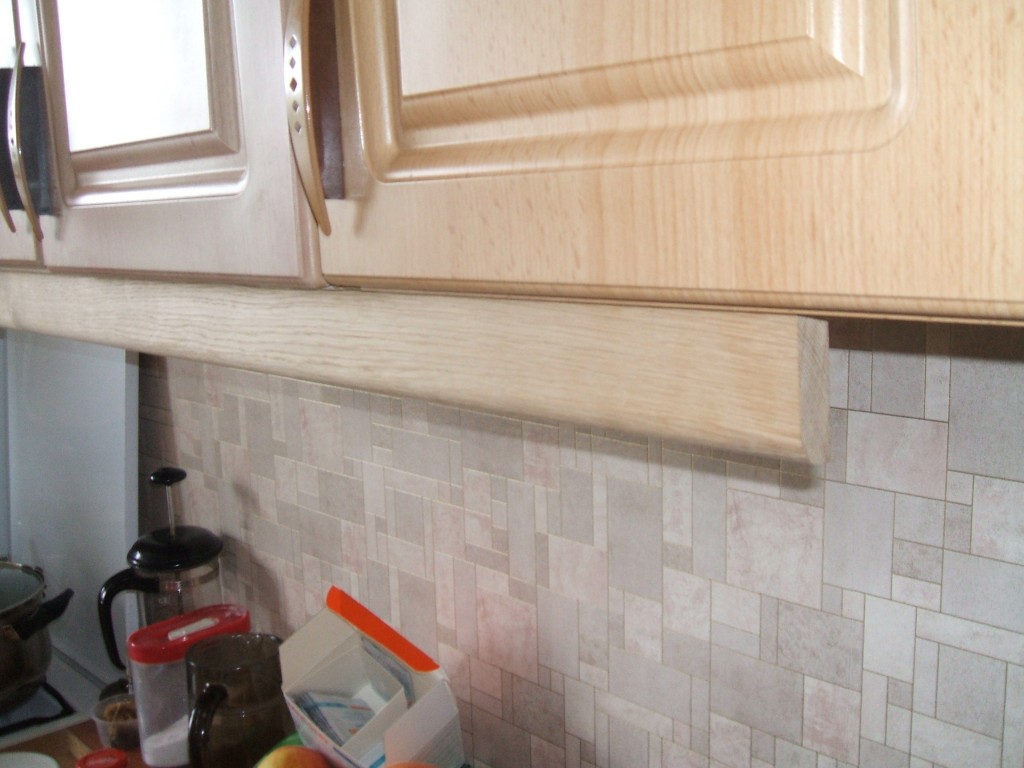

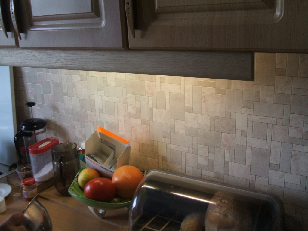

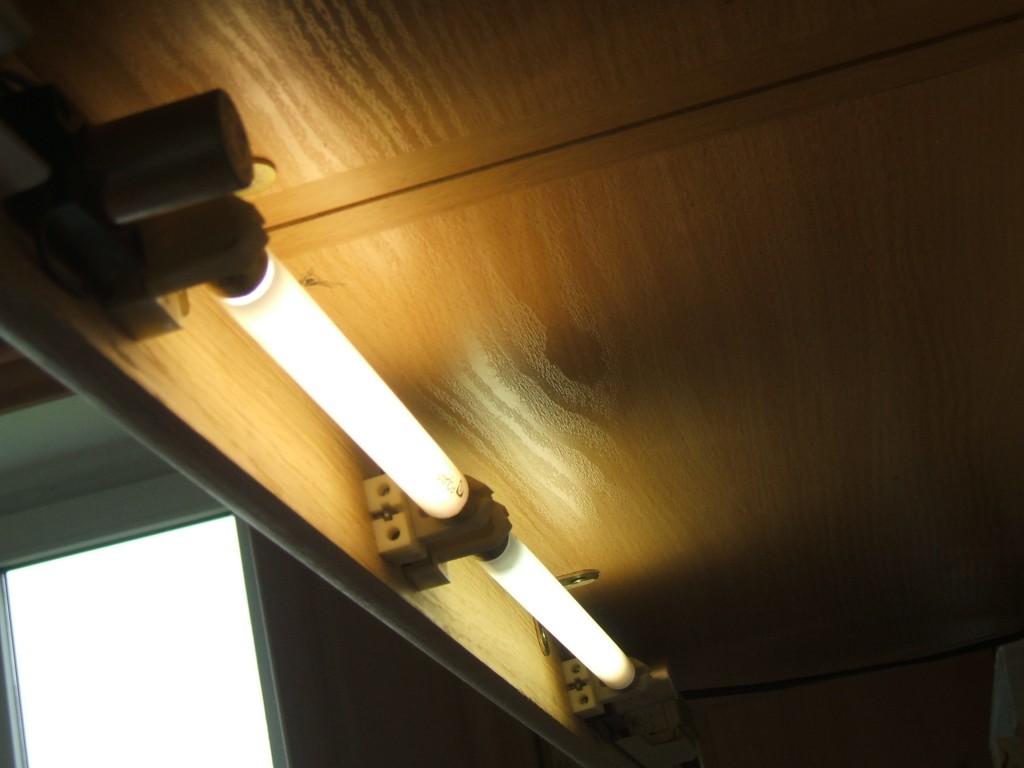

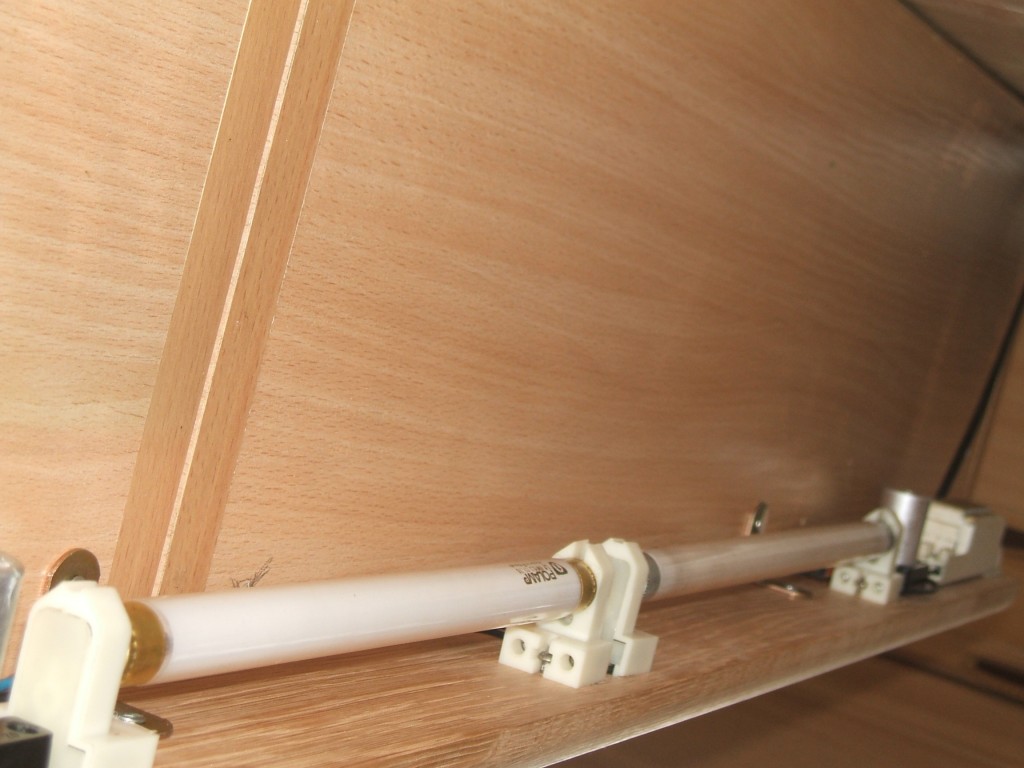

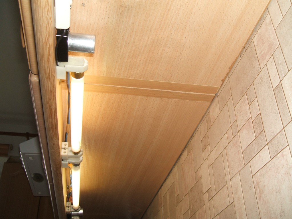

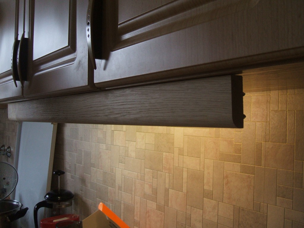

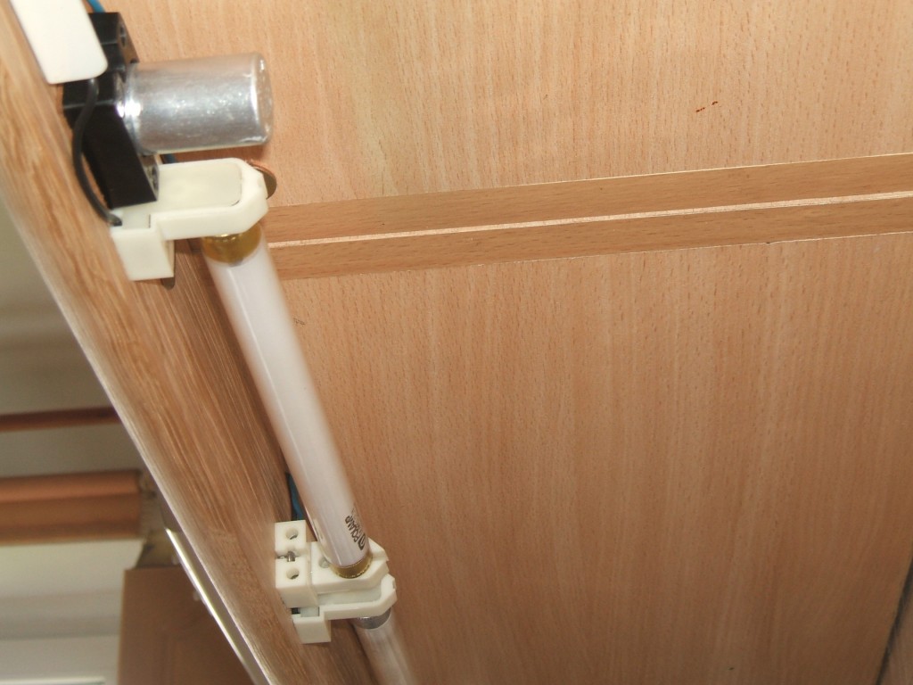

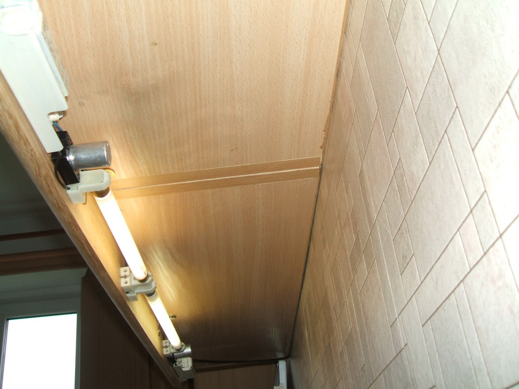

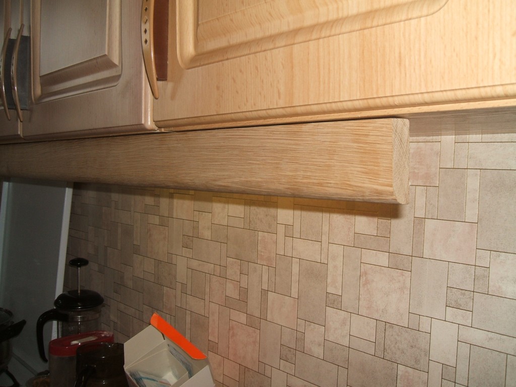

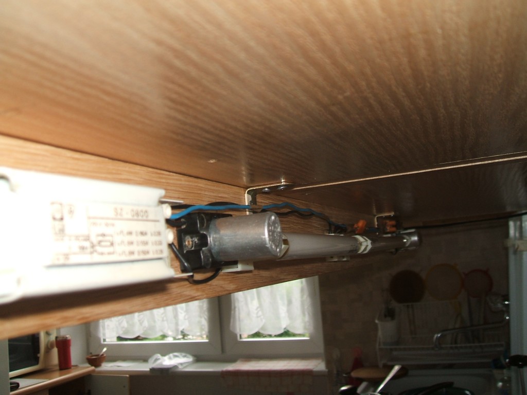

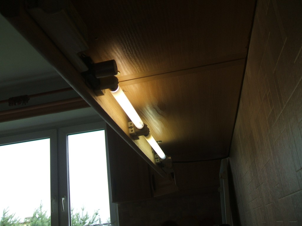

wspomniana w wątku DIY lampka jest gotowa i oświetla już blat w kuchni
viewtopic.php?f=27&t=2155&start=860#p211883

Te PRLowskie gniazda T5 były świetne, ja też te oprawki dla 4W, które ostatnio konstruuję, buduję właśnie na nich :) Przewody są przykręcane na śrubki, a nie wciskane, przez co nie wylatują, poza tym można je montować do podłoża lub przykleić w łatwy sposób. Szkoda, że już nie ma tej aukcji na Allegro, z tego co pamiętam, to szły po 1 zł, bo ktoś wyprzedawał (chętnie bym ich jeszcze dokupił).

te oprawki pewnie jeszcze kupisz, sprzedawał je "daro33wawa", zerkaj do niego , raz po raz je wystawiał

Fajna konstrukcja z retro składnikami. Jedyne co mi nie pasuje to brak jakiegokolwiek odbłyśnika, choćby w formie paska białej okleiny samoprzylepnej. Tak to 1/3 światła jest pochłaniana a reszta barwi się na kolor okleiny szafki sztucznie zacieplając światło.

Dobra byłaby folia aluminiowa ;).
