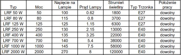

Poniżej prezentuję parametry elektryczne jednostronnie trzonkowanych źródeł światła - czyli "tabelka Whites86":
Lampy rtęciowe

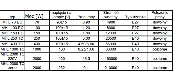

Lampy metalohalogenowe (TC- bańka tubularna, EC - bańka eliptyczna)

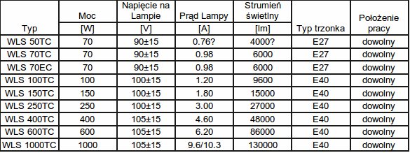

Lampy sodowe (TC- bańka tubularna, EC - bańka eliptyczna)

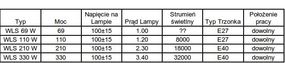

Lampy sodowe z mieszaniną Penninga, zamienniki lamp rtęciowych
