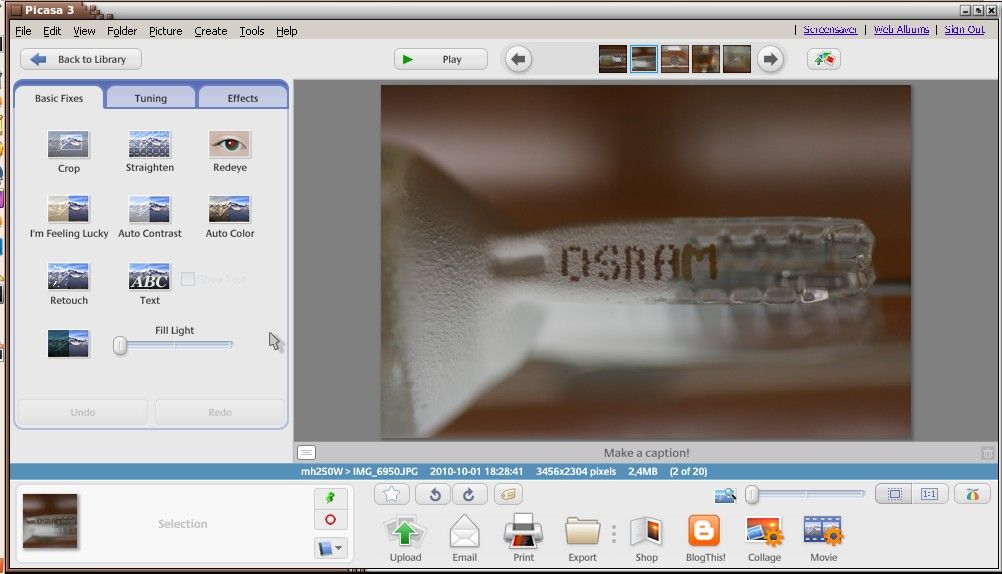

Teraz przeglądasz wybrane zdjęcia i ewentualnie dokonujesz retuszu
W tym albumie możesz zdjęcia obejrzeć, uporządkować. Każde ze zdjęć można : wyprostować, przyciąć, zmienić światło (szczególnie przydaje się opcja "wypełnienie światłem / światło wypełniające / Fill light"), słowem nieco te zdjęcia poprawić.
Szczegółowa instrukcja edycji zdjęć za pomocą tego programu znajduje się tu.

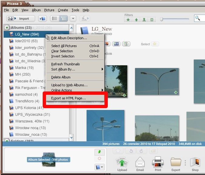

Klikamy prawym przyciskiem na albumie, wybieramy:
Export as HTML Page - eksportuj jako stronę HTML

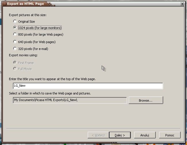

Otworzy się wówczas okienko - wybierz w nim żądany rozmiar (ja proponuję 1024x768), nadaj nazwę galerii, przy okazji zobaczysz gdzie ona zostanie zapisana.

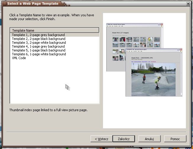

Wybierz wzorzec, według którego będzie zrobiona galeria. Galeria ta nam się nie przyda, chyba, że zamierzamy archiwizować zdjęcia w ładnej postaci, by można było je obejrzeć z przeglądarki. Polecam to, zawsze to prościej, niż szukać zdjęć w potężnym archiwum (ja mam około 90GB zdjęć w tej chwili).

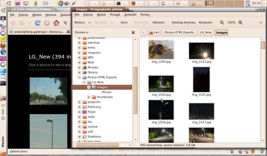

Po wybraniu Zakończ, program rozpocznie pracę. Zależnie od szybkości komputera oraz ilości plików, proces może trwać nawet kilka minut. Wynikiem jest katalog z galerią, przy okazji galeria zostaje wyświetlona w domyślnej przeglądarce systemu.
Nas interesuje katalog images.
Z katalogu images weźmiemy zdjęcia do naszej galerii na forum:
W tym katalogu zdjęcia są obrócone zgodnie z EXIF (jeśli aparat to rejestruje), zawierają wszystkie opcje edycji, które zastosowałeś i następnie zostały zmniejszone do wymaganego rozmiaru. Te zdjęcia publikujemy w naszej galerii na Forum, zgodnie z instrukcją, którą pracowicie wykonał KaszeL. Jest to dobra metoda, gdy zdjęcia wymają trochę pracy, a Picasa do tego się świetnie nadaje dla początkujących. Polecam!
