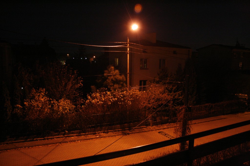

matit1 napisał(a):Upgrade oprawy na CDO-ET 100W. Doczekałem się po ponad 3 latach żywotności WLSa :mrgreen:
Z dniem dzisiejszym, po 7 latach i 11 miesiącach Philips CDO-ET 100W 828 zakończył dzielną służbę w Lunie. Przez ostatni rok zdarzało się zgasnąć kilka razy w ciągu miesiąca, ale przez ostatnie 3 dni już niestety gasła przez całą noc od razu po rozgrzaniu.
Tak wygląda obecnie lampa, niestety jarznika nie da się wystarczająco dobrze sfotografować. Włączyłem testowo na stateczniku 125W, ale także zgasła po rozgrzaniu.

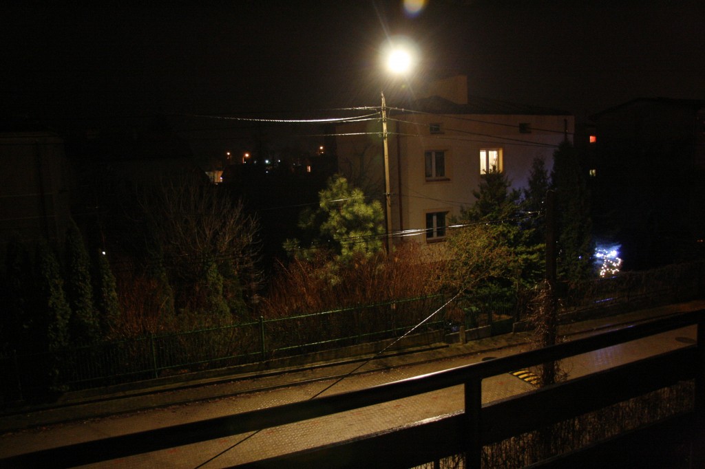

Teraz będzie świecić Osram HCI-TT 100W 830
W rzeczywistości jest oczywiście trochę mniej biało i jasno niz widać to na zdjęciach, ale trochę jednak jaśniej i bielej niż przy Philipsie ( który o dziwo nie zróżowiał jak to Philipsy o ciebłej barwie mają do tego, zdaje się tendencję).
Mam nadzieję, że Osram poświeci bezawaryjnie przynajmniej tyle samo co Philips. Klosza niestety nie wyczyścili

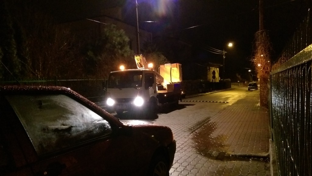

Razem z lampą majstrowie wymienili też układ zapłonowy zakładając początkowo jego winę w nieświecącej (w tym momencie) oprawie. Najprawdopodobnie to jeszcze fabryczny IDS w tej oprawie
