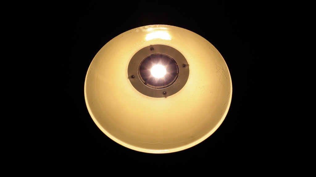

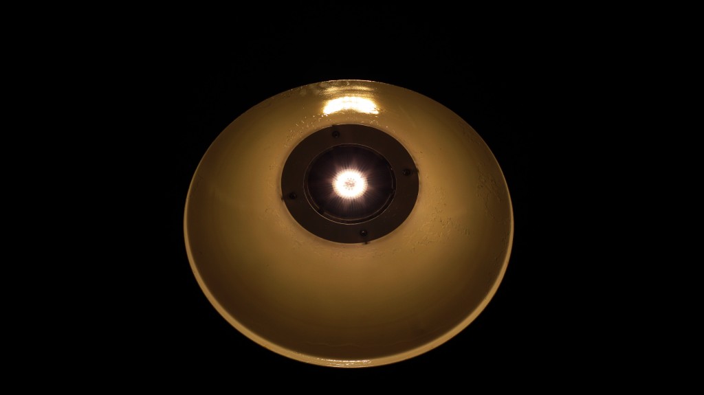

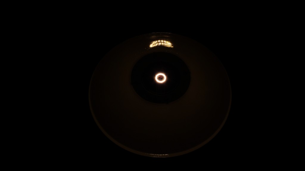

Na Świętojańskiej w Gdyni rozpoczęto LEDyzację Albatrosów w taki sposób, że stary odbłyśnik zostaje, lecz wymianie ulega projektor metalohalogenkowy na LEDa. Z kulistymi oprawami Retro też coś będzie robione, ale na chwilę obecną oprawy są zdejmowane i tymczasowo gdzieś znikają. Tak było:
Tak na razie jest przejściowo:

Imponuje mi to, że mimo wszystko osoby odpowiedzialne za utrzymanie tej instalacji decydują się zachowanie koncepcji oświetlenia pośredniego. Mimo, że sprawdza się to w niektórych zastosowaniach, to w praktyce ich zakres jest dość wąski, a w szczególności ulica nie powinna być miejscem do tego. Nie dość, że znaczna część strumienia źródła światła ucieka na boki, to na dodatek sprawność "odbłyśnika" będącego jedynie jasnym - nie lustrzanym - materiałem jest dosyć niewielka.

Ktoś pewnie stwierdził, że to oświetlenie jest cechą rozpoznawczą tej ulicy, więc brakuje odważnego co by twardo uznał, że to nie ma sensu i lepiej zrezygnować z tej ledwie dwudziestoletniej pseudo-tradycji.

Tak było z instalacją oświetlenia mostu Rakoczego w Budapeszcie, którą to swego czasu chlubila się firma Siteco. Lustra na które padał snop światła z naswietlaczy szybko zaczęły mętnieć i zrobiło się zwyczajnie ciemno. Przejsciowo zamontowano wysięgniki z oprawami sodowymi, a później w miejscu luster zamontowano kasetony z diodami, by odwzorować pierwotny wygląd instalacji.

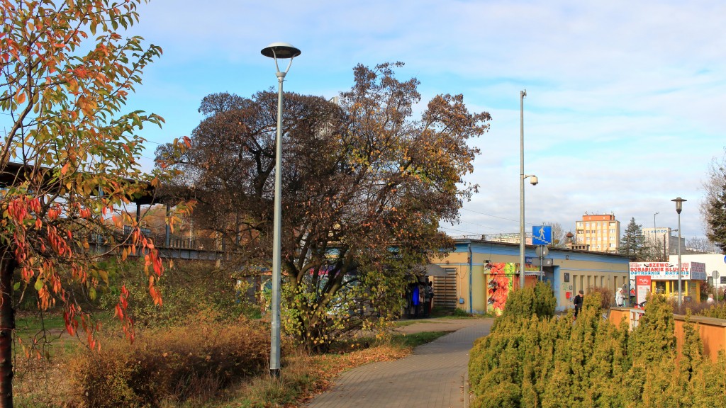

W Bydgoszczy na parkingu się nie bawili i zainstalowali LEDy skierowane w dół:
