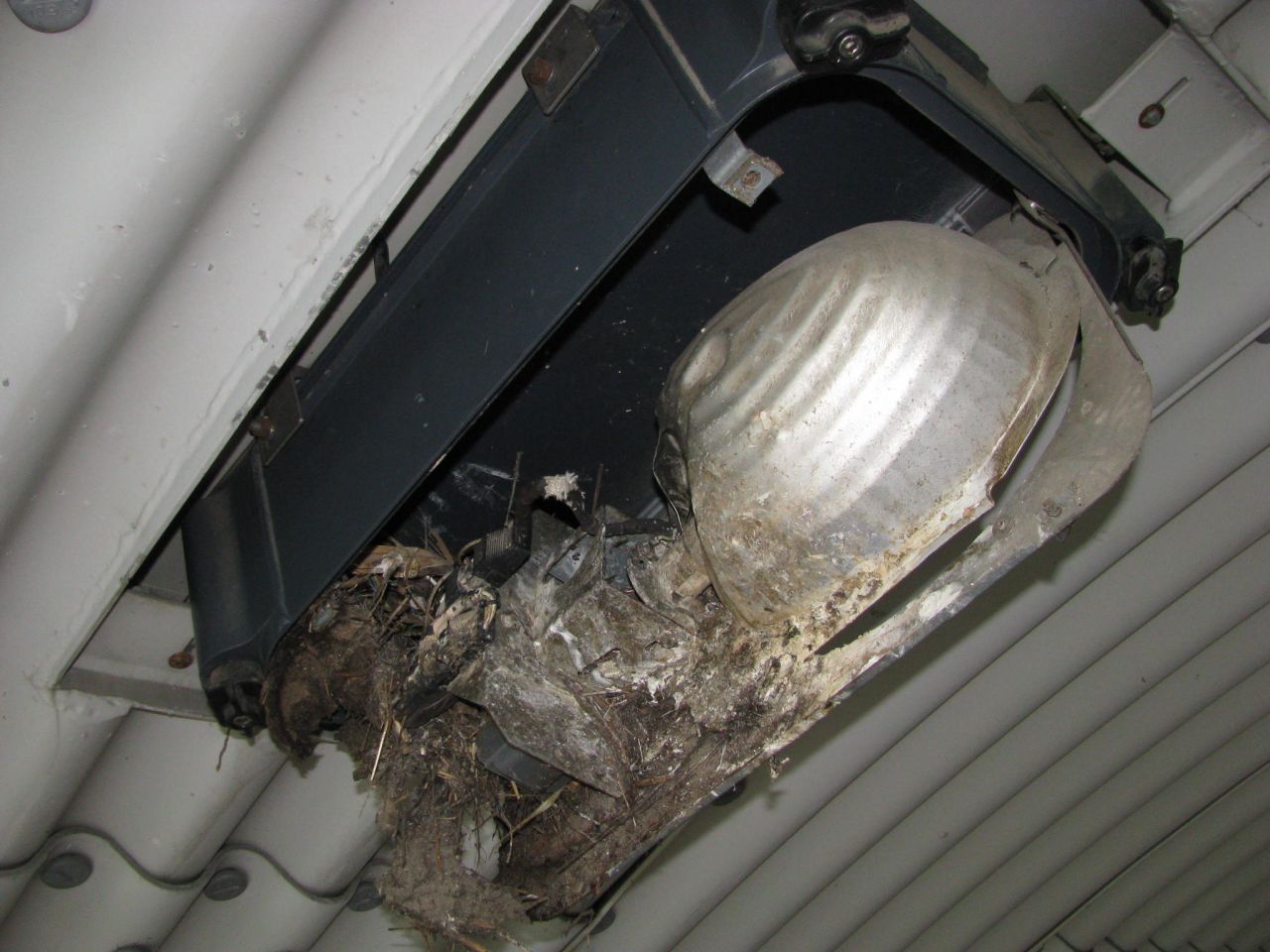

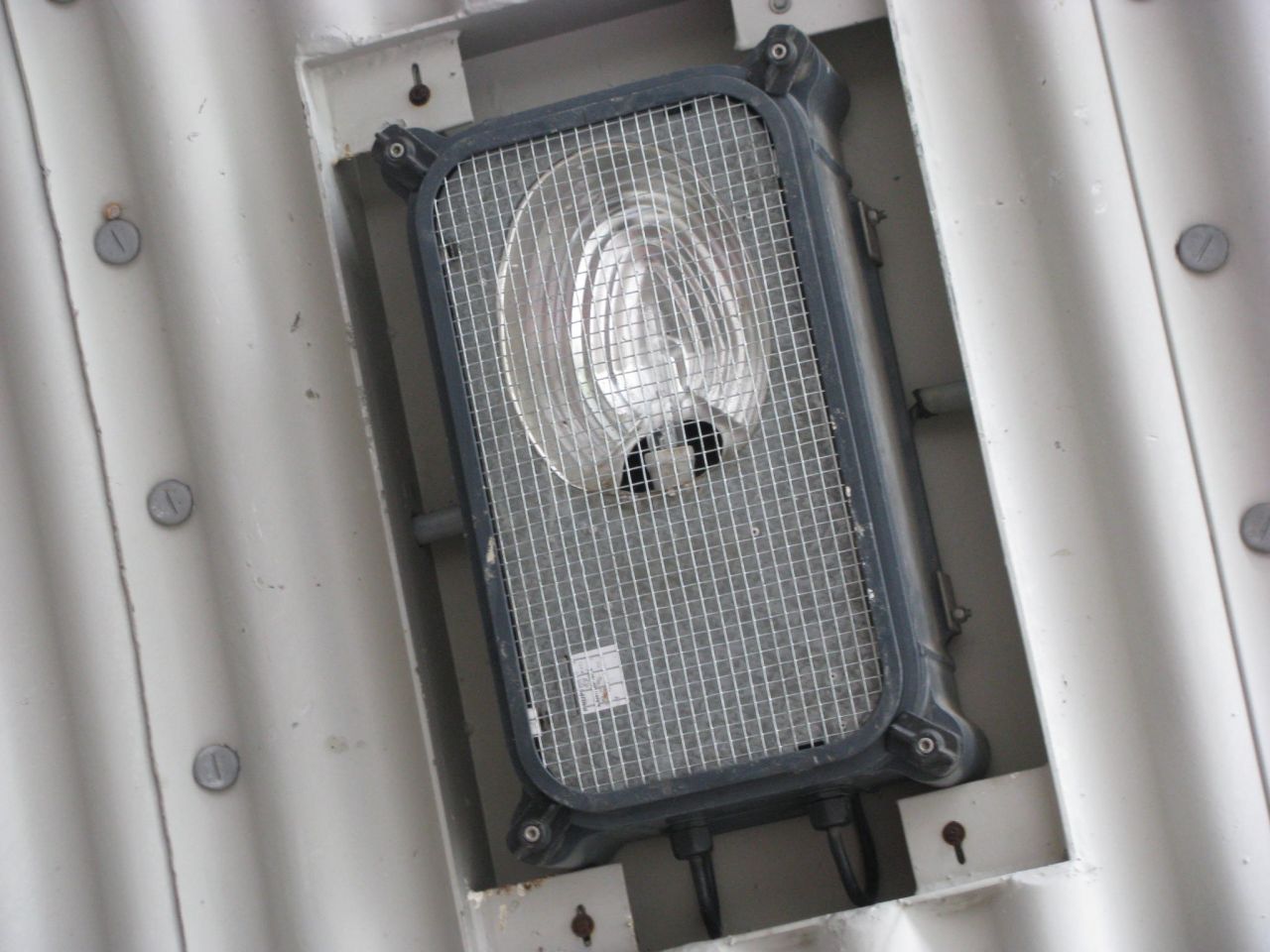

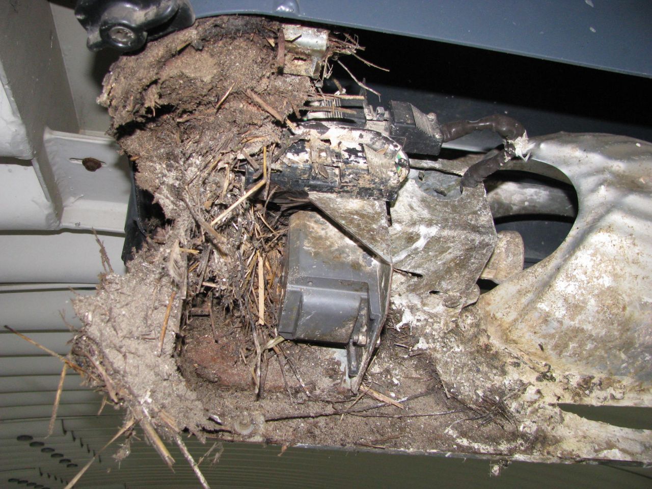

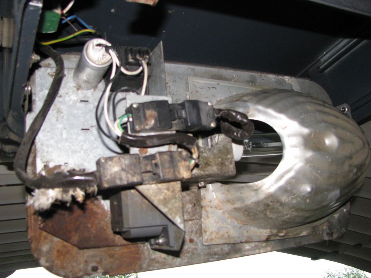

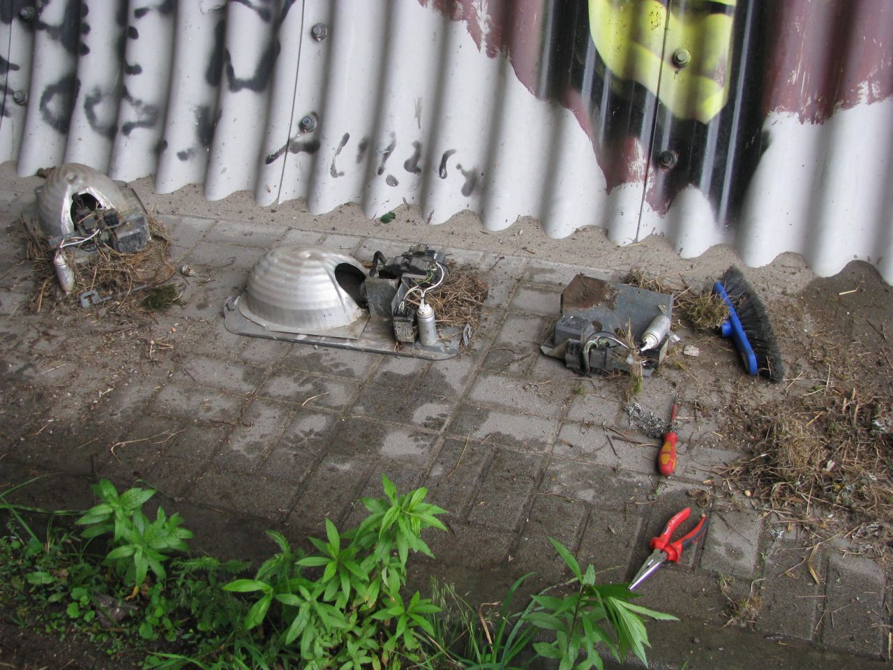

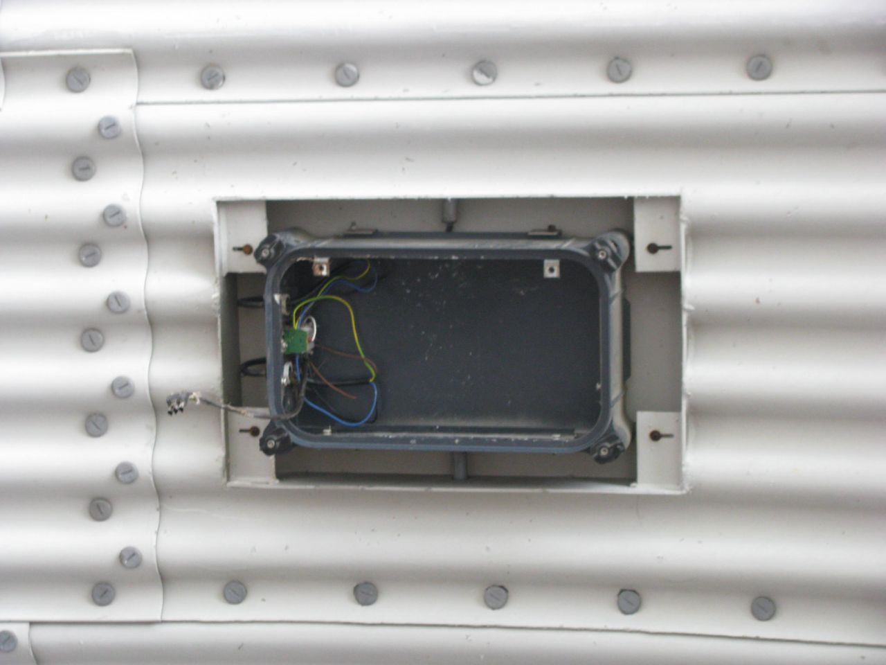

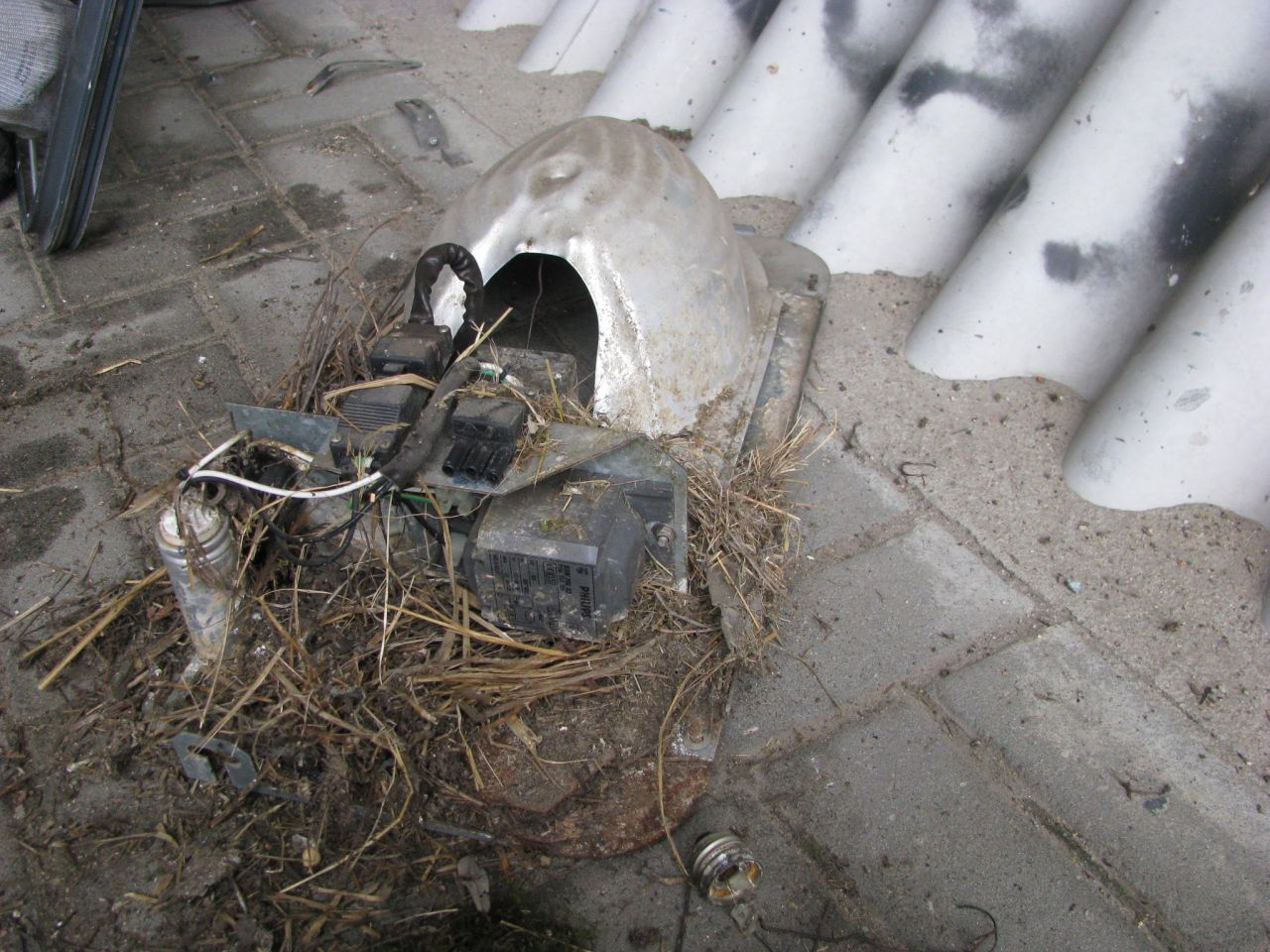

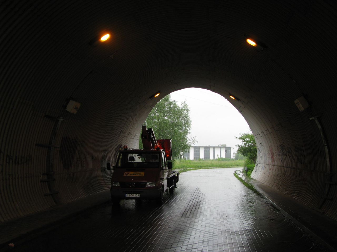

Witam, nasze zadanie polegało na uruchomieniu opraw tunelowych Philips z lampami sodowymi 70W .Oswietlenie tego tunelu było zdewastowane ponad 10 lat.W oprawach były ptasie gniazda,oprawy miały zbite szyby oraz uszkodzone oprawki.W miejsce szyb zamontowaliśmy kratki, zostały także wymienione oprawki.Osprzęt czyli stateczniki oraz układy zapłonowe były sprawne. ;)
Oprawa po wymontowaniu wkładu z osprzetem

Re: Niewielkie działania konserwacyjne
Postprzez ousd » 21 czerwca 2012, 20:25
co to w ogóle za oprawa :?: :idea:
ousd
Postprzez Michal » 21 czerwca 2012, 20:32
ousd napisał(a):co to w ogóle za oprawa :?: :idea:
Philips ,typu nie pamietam,mam gdzieś zapisany, może Paweł będzie wiedział,w każdym razie rewelacyjnie ją się konserwuje,można ją łatwo rozmontować bez użycia narzędzi ;)
Postprzez lumix26 » 21 czerwca 2012, 21:02
Ale syf i to jeszcze czyścić błeeObrazek- ciekawe ile w takim stanie powisi ;)
Postprzez lumix26 » 25 czerwca 2012, 21:33
Oprawa Philips CRX 204
Postprzez CDM » 25 czerwca 2012, 21:57
To chyba ul. Rubież. Nie pamiętam nigdy,żeby to działało ;)
