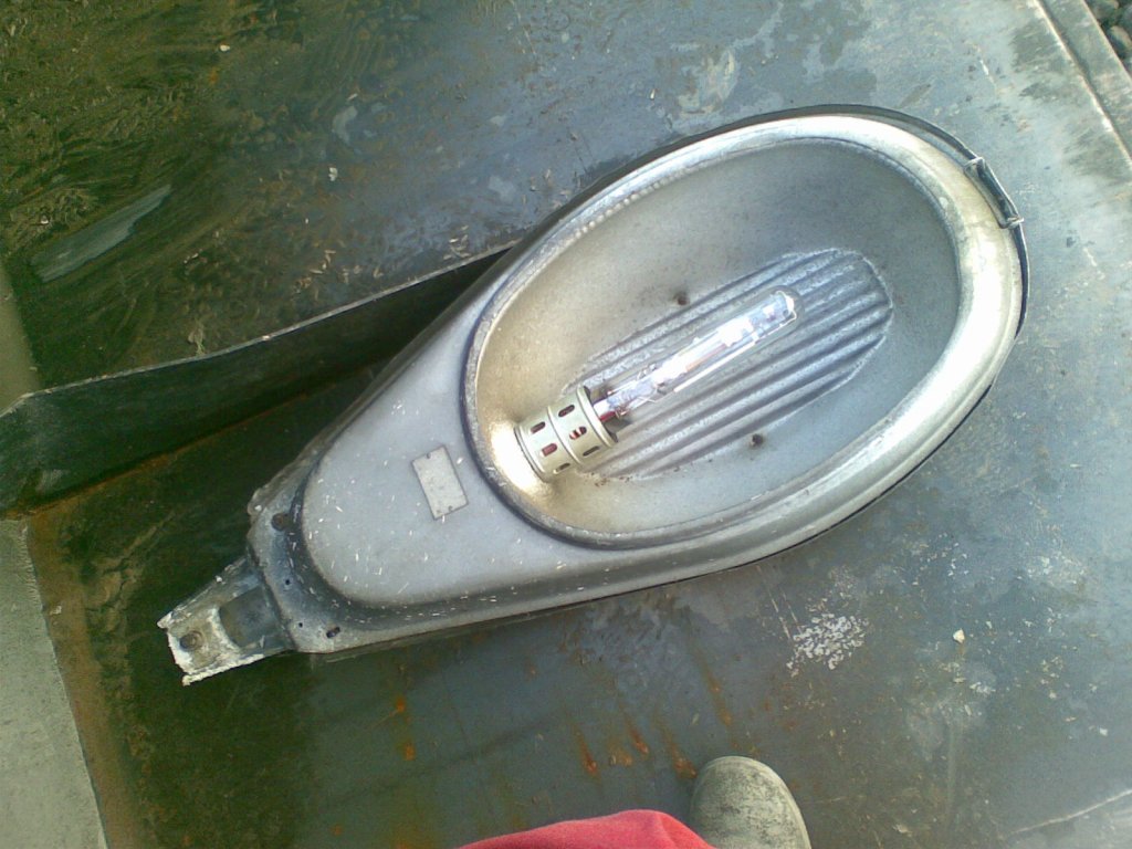

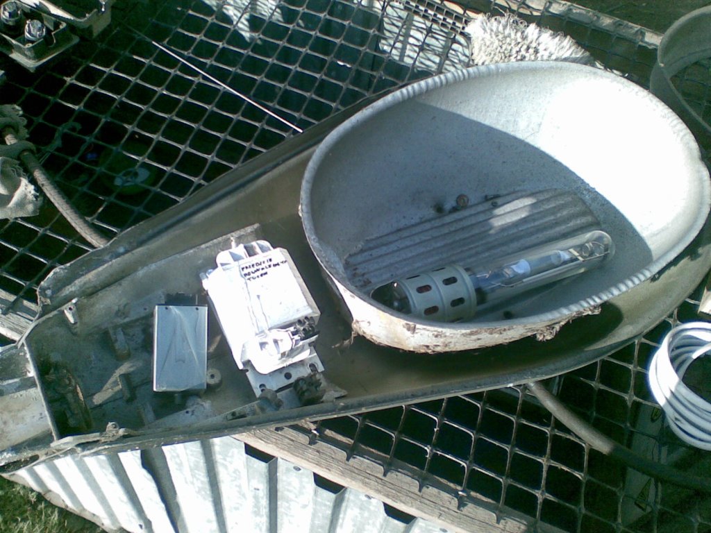

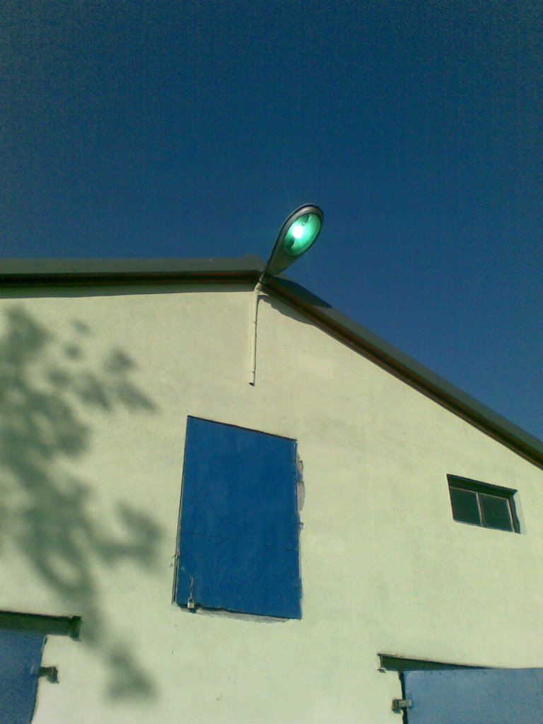

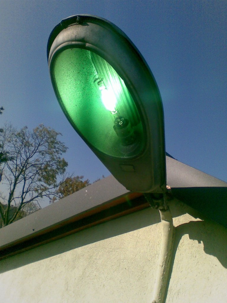

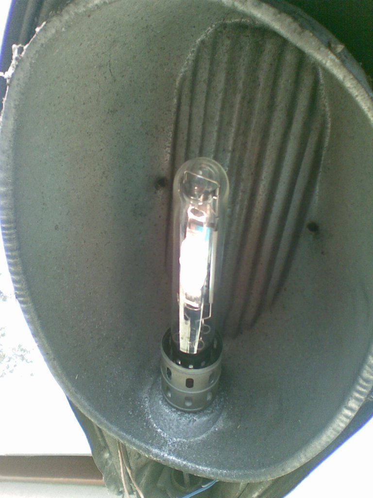

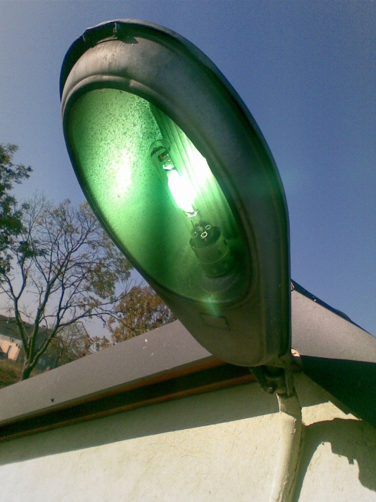

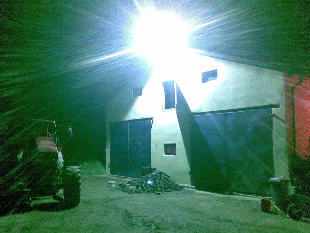

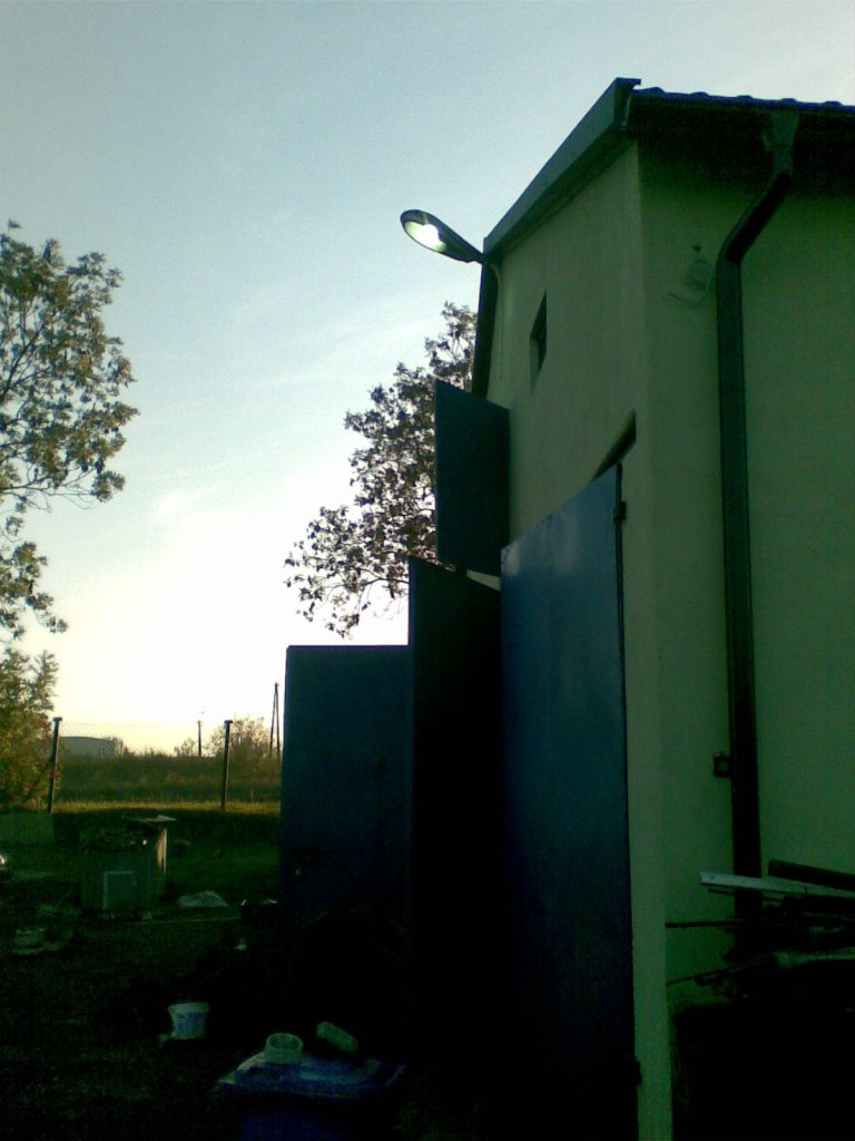

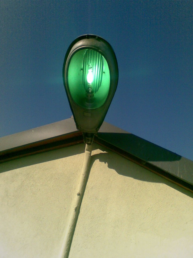

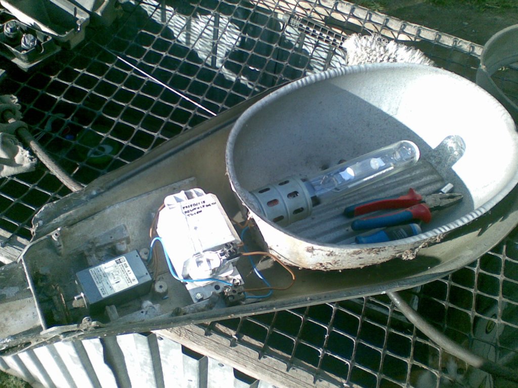

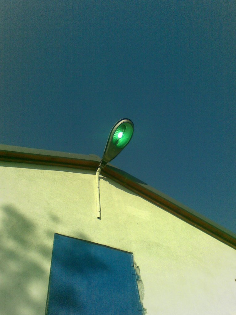

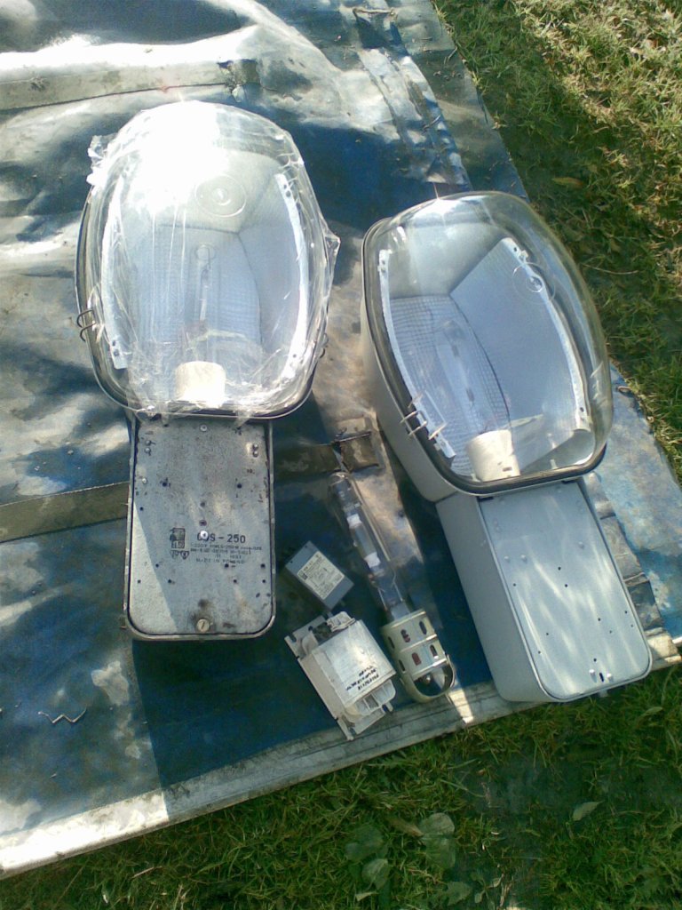

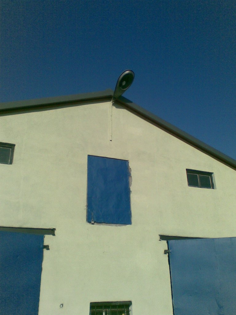

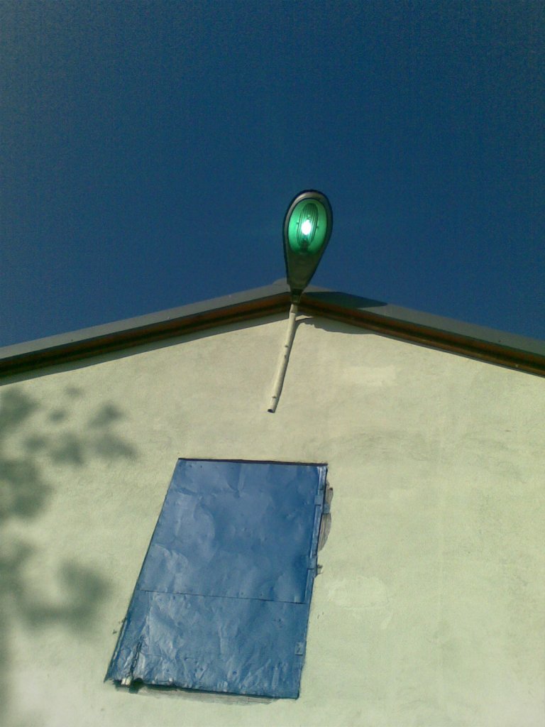

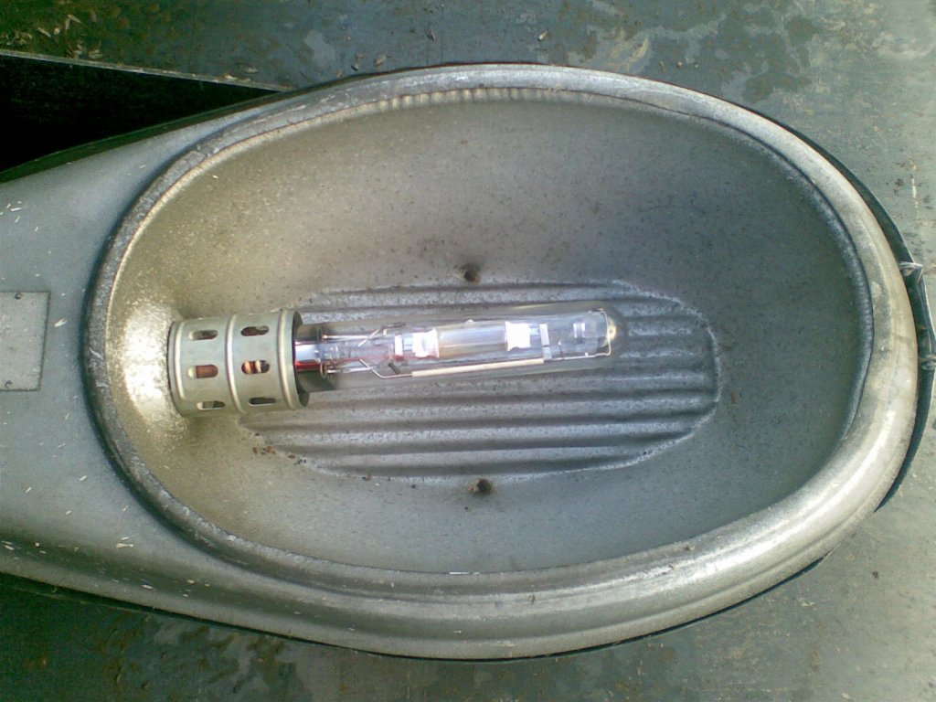

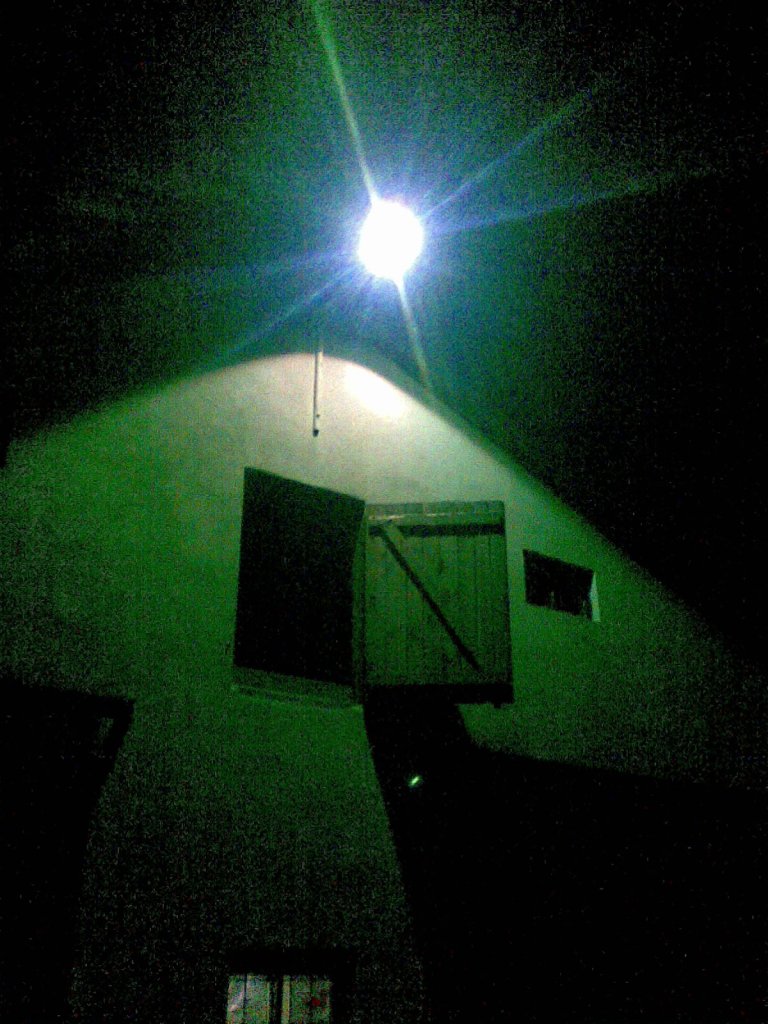

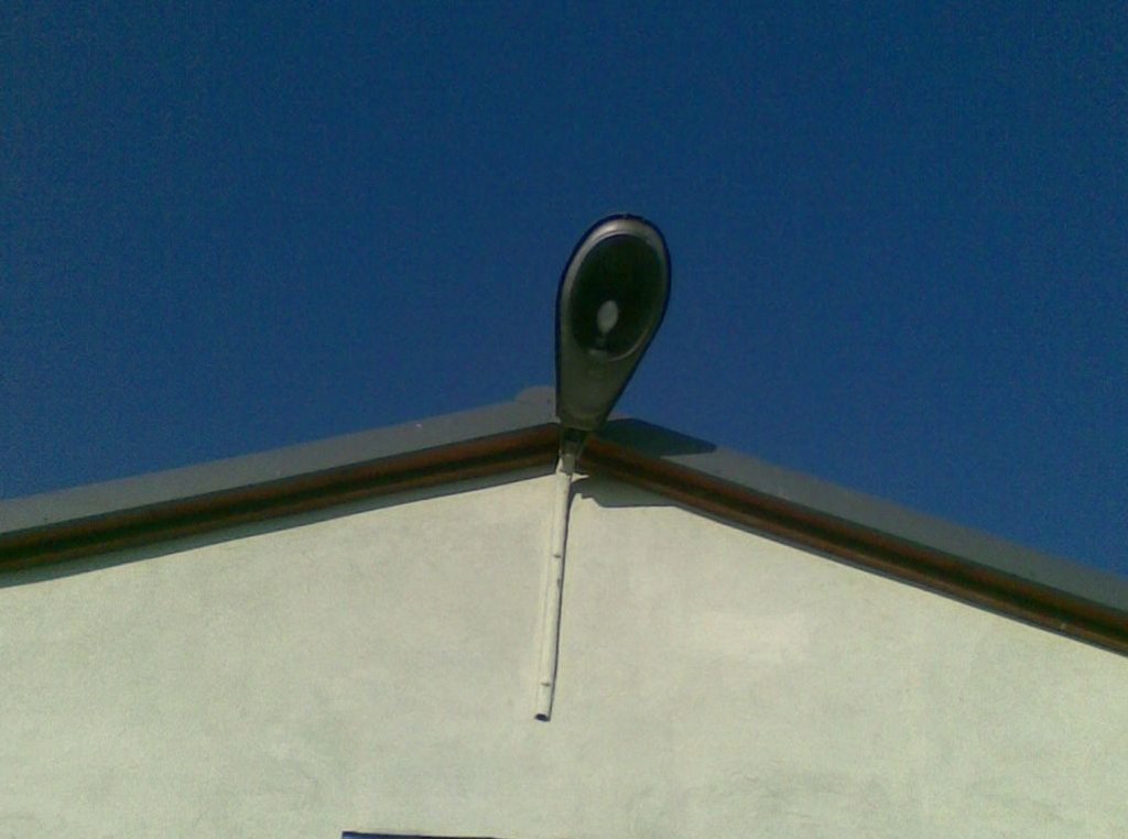

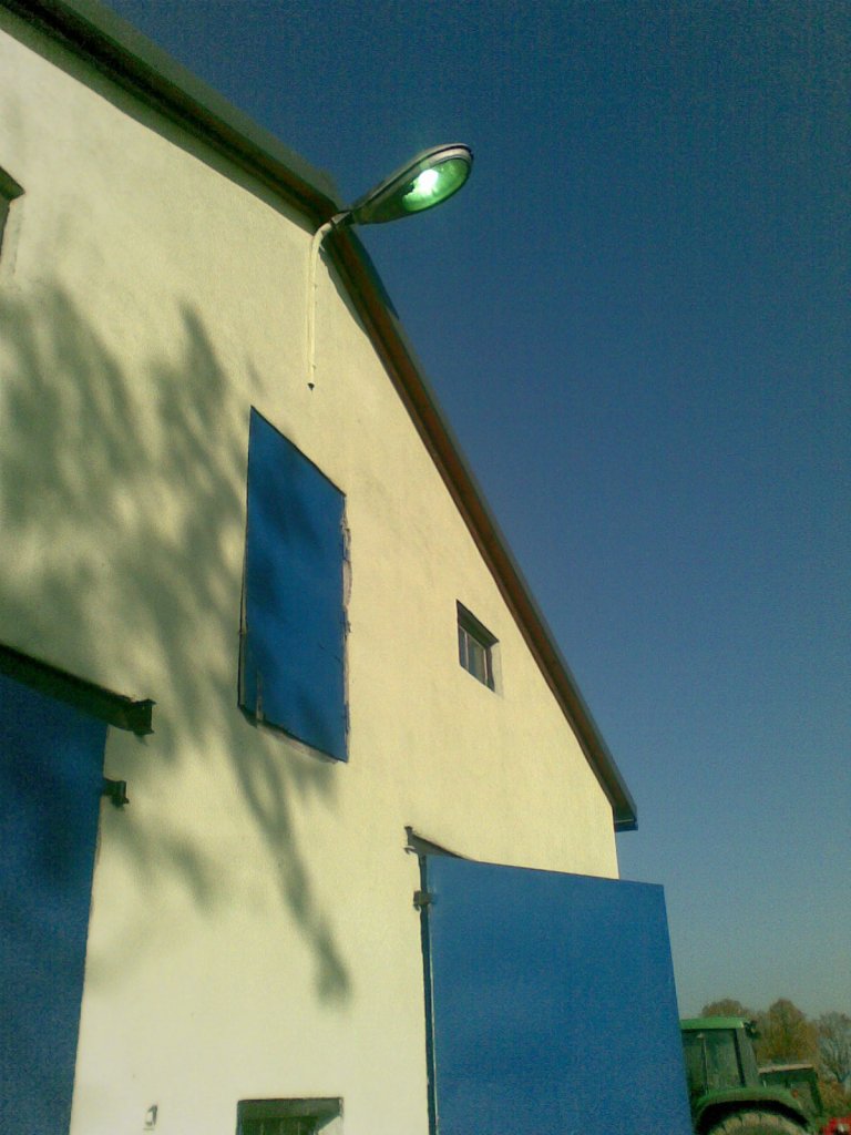

była sobie łycha kretyńsko przerobiona na MIXa 160W :roll:
niestety poszła na złom....
nie no żartowałem ;) mixa wywalilem i obsadzilem w niej dlawik uklad zaplonowy i odpowiednie źrodło światła :mrgreen:
niestety fotki marnej jakosci bo z telefonu :roll: innych niestety juz nie zrobie , ale dobre i takie ;)

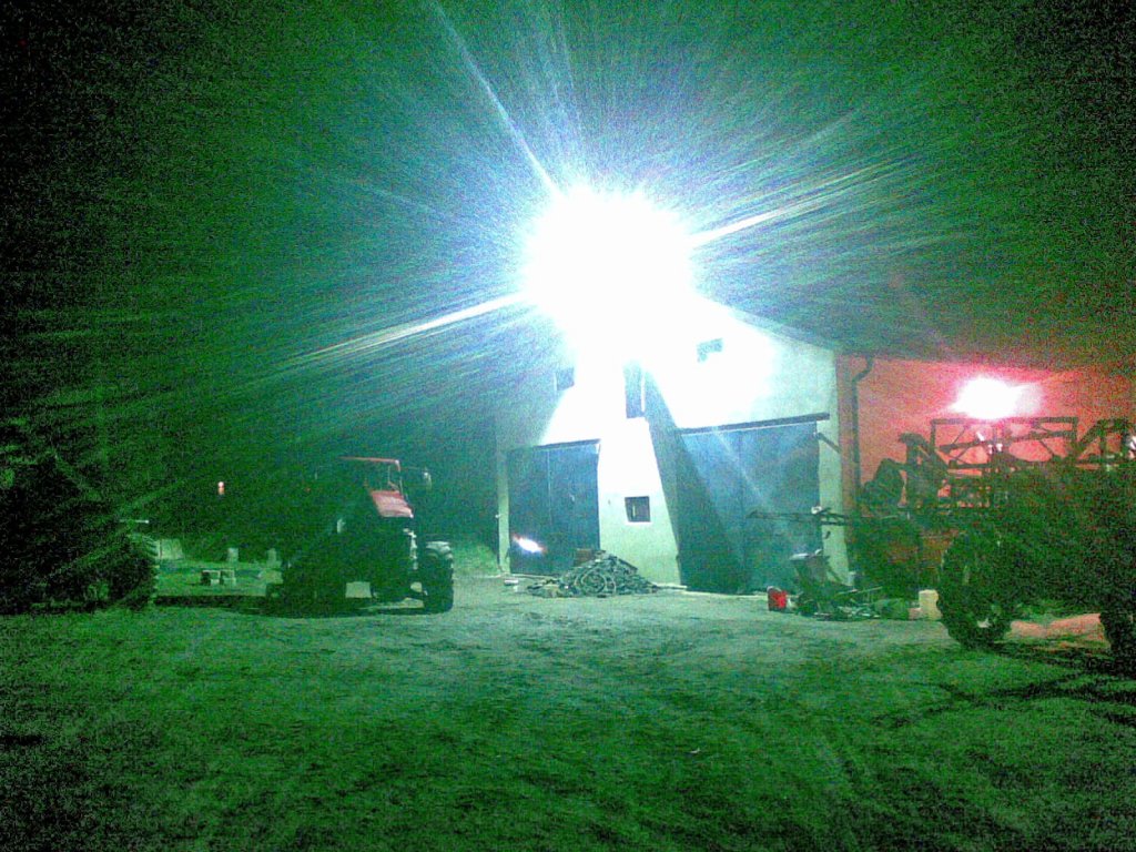

Postprzez matit1 » 20 października 2012, 21:58

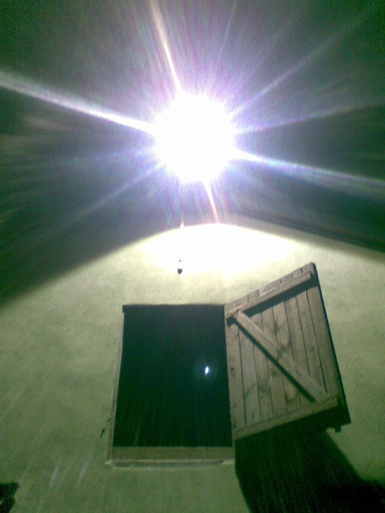

Brawo, świeci lepiej od miXa. Co to świeci na czerwono na 3 zdjęciu od końca?

dobra robota ;)

Postprzez Whites86 » 20 października 2012, 22:54
matit1 napisał(a):Brawo, świeci lepiej od miXa. Co to świeci na czerwono na 3 zdjęciu od końca?
metalohalopak z halogenem 150W o barwie 830 , oswietla ciągniki tez go zakladalem

Postprzez famabud » 21 października 2012, 09:35
To co wsadziłeś do łychy to COBR LRJD :?:

Postprzez lumix26 » 21 października 2012, 09:54

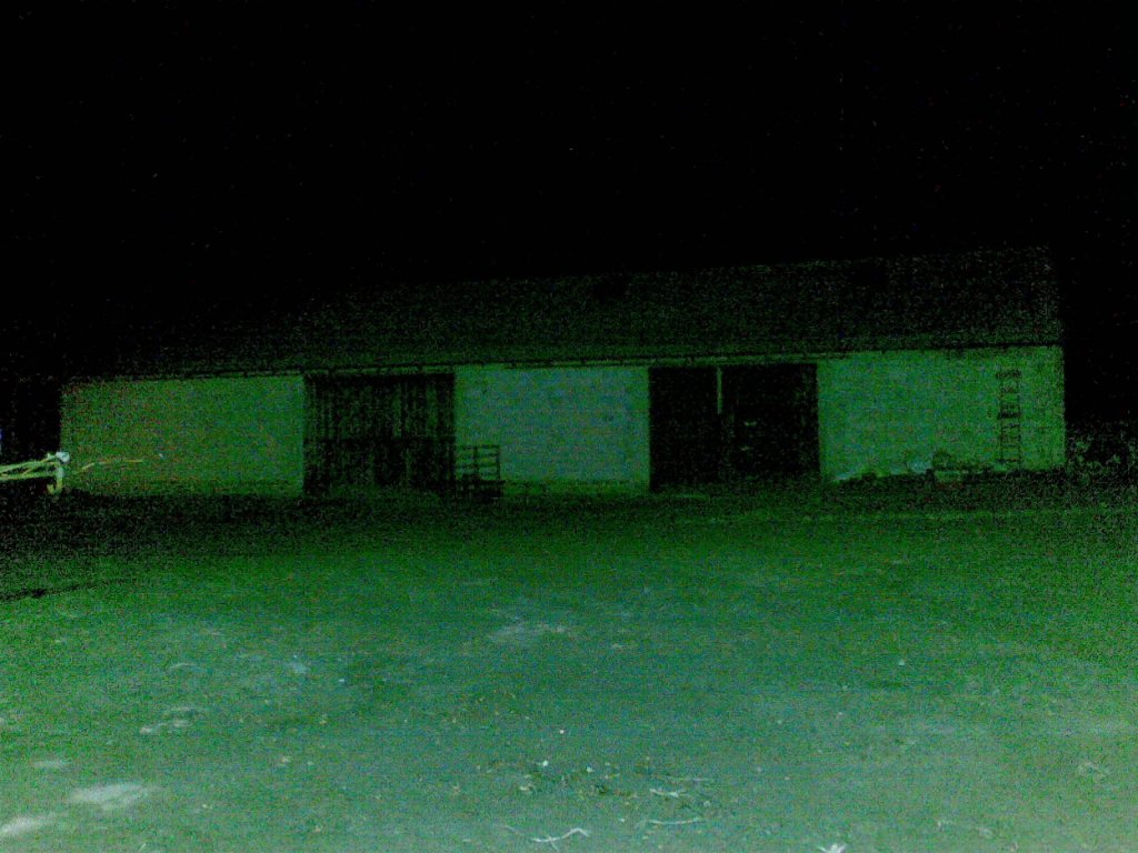

Bardzo dobrze zrobiłeś obsadzając takie źródełko - teraz to dopiero jest jasno porównując z MIX-em

Postprzez Whites86 » 21 października 2012, 11:19
wykozystalenm okazje bo oprocz tej lychy zakladalem tam metalohalopak 150W i mam zalozyc tam 2 strady 250W
lyzka miala wyleciec na zlom bo z tym mixem to naprawde była porażka ale za symboliczna oplate i uzycie paru argumentow przeciw jej zlomowaniu udalo mi sie ja przerobic na 400W LRJD, teraz mam pewnosc ze przez najblizsze pare lat ta lycha napewno nie wyleci :)
