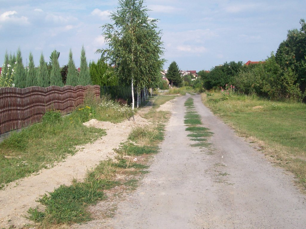

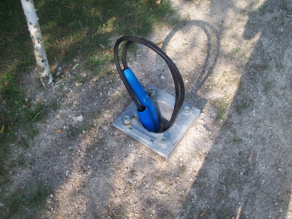

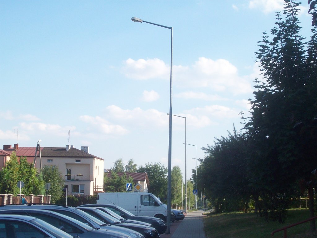

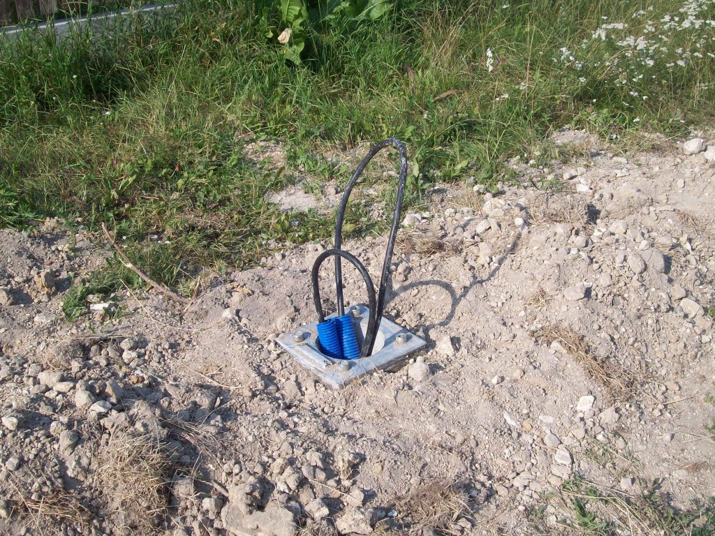

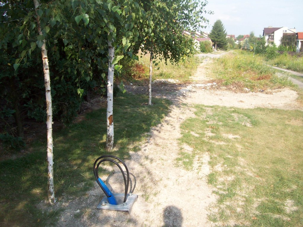

Budowa linii kablowej oświetlenia drogowego w Kraśniku na ul. Staffa. Postawionych zostanie 8 niskich słupów ocynkowanych z oprawami sodowymi 100 W. Kabel YAKY 4 x 16. Czas na wykonanie inwestycji był do 31 lipca 2013, a mamy już sierpień... Pozostało tylko postawić słupy i zamontować wysięgniki z oprawami. Wykonawcą jest przedsiębiorstwo usługowe z Biłgoraja. Oświetlenie będzie własnością Urzędu Miasta Kraśnik i konserwowane przez firmę prywatną czyli Z.I.E. Dudek.
Nowa linia zostanie przyłączona do istniejącego oświetlenia na ul. Mickiewicza wybudowanego w 2004 r. i będącego własnością Urzędu Miasta Kraśnik. Budowane odgałęzienie będzie zabezpieczone w słupie wyłącznikiem nadprądowym 16 A.
