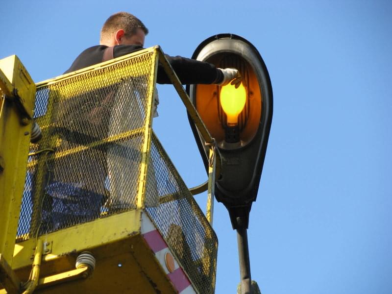

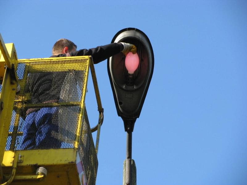

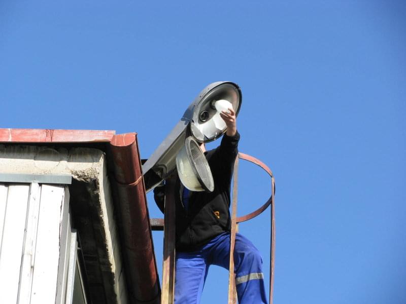

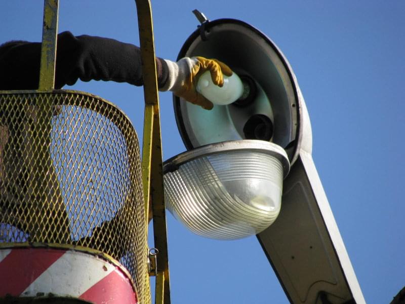

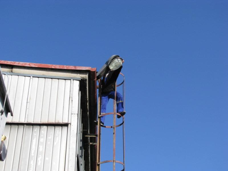

Ciąg dalszy zdjęć ze strony 24

Prezentowane łyżki to OURJ 400 :mrgreen: We wszystkich świeciły Mixy 250W w dodatku dławik nie był mostkowany :shock: Ciekawe co za "elektrycy" konserwowali przed nami to oświetlenie :roll: ....
Do łyżek powkręcaliśmy peningi SON-H 350W.
Ta oprawa z otwartą klapą miała przebicie na stateczniku i w tym jednym przypadku postanowiliśmy wkręcić Mixa 250W ;)
W łyżce na trzecim zdjęciu od końca jest wkręcana lampa rtęciowa HPL-N Comfort.
Niektóre oprawy miały jeszcze oryginalne zapłonniki. Postaram się je niedługo sfocić :)

swietlik napisał(a):Do łyżek powkręcaliśmy peningi SON-H 350W.
Profani :evil:
