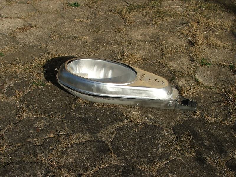

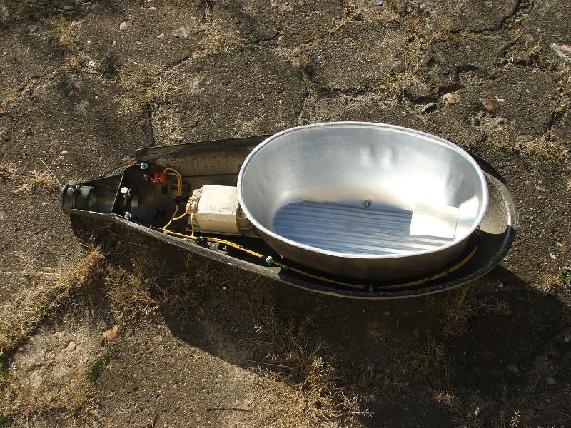

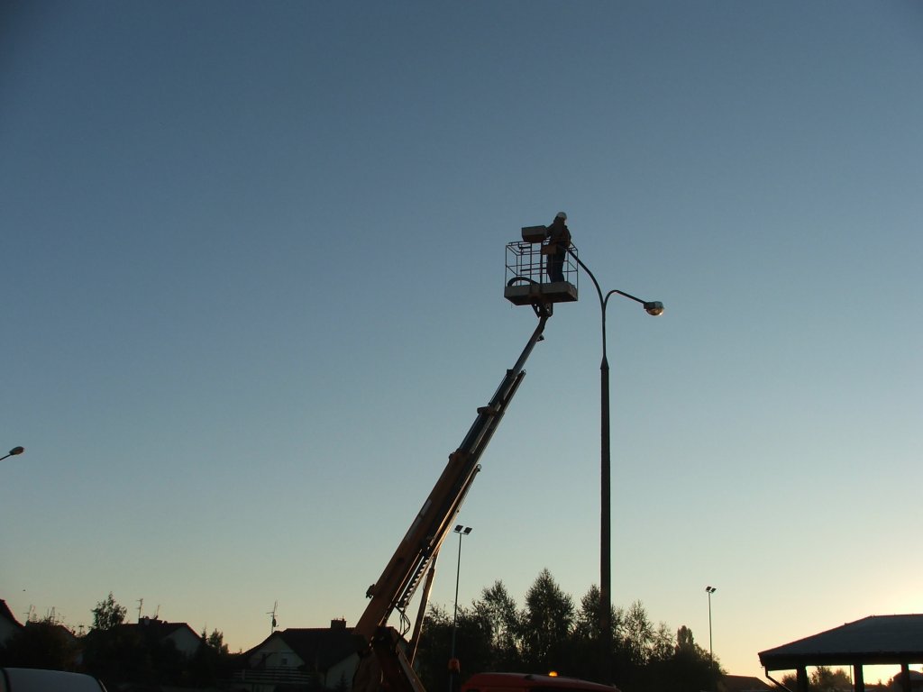

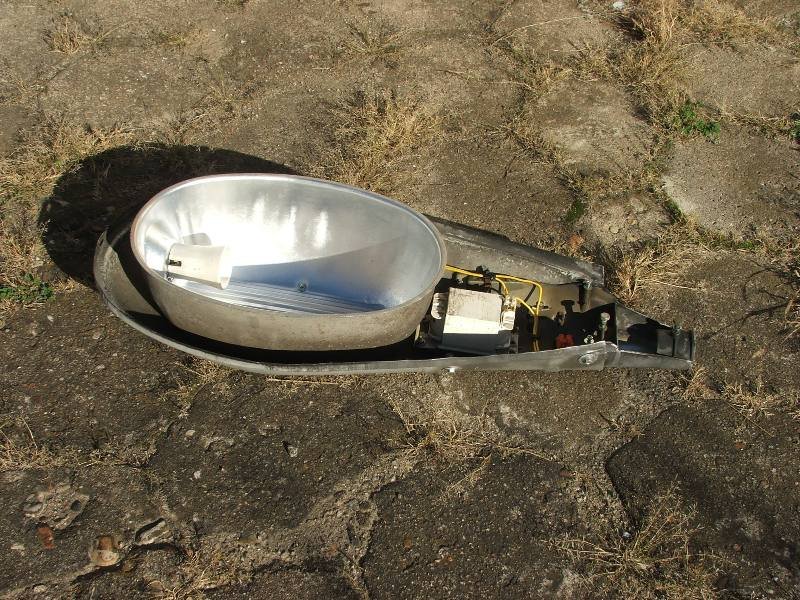

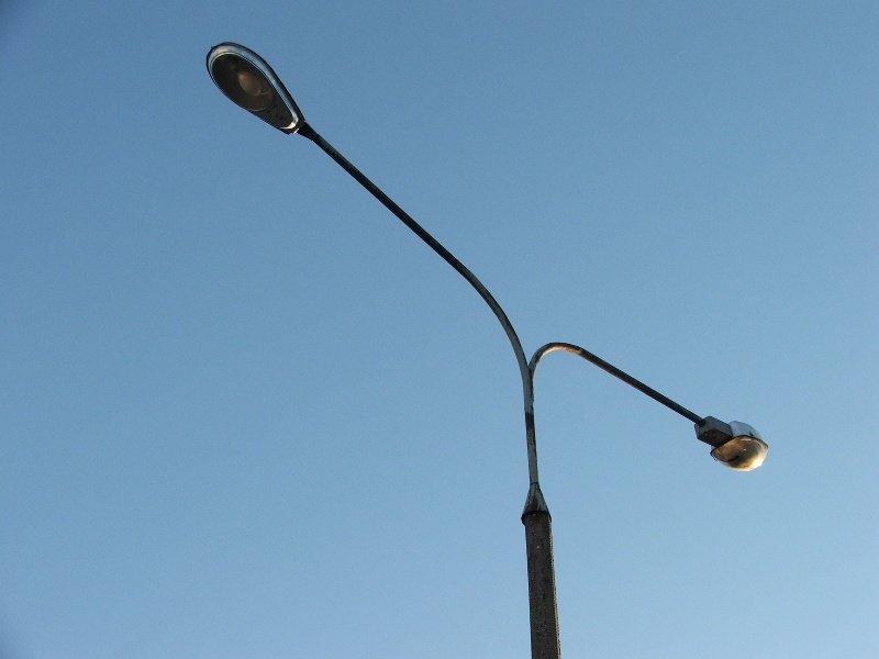

Łyżka po małym remoncie, częściowo wymalowana cynkiem w spreju. Nowy statecznik STR 400 został przykręcony na miejscu starego STR 250 więc z braku miejsca dla oprawki i przewodów trzeba było obrócić odbłyśnik ;)

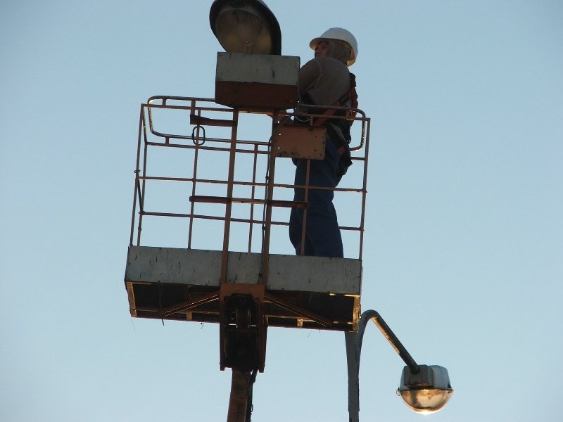

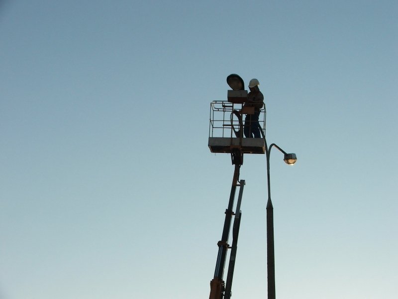

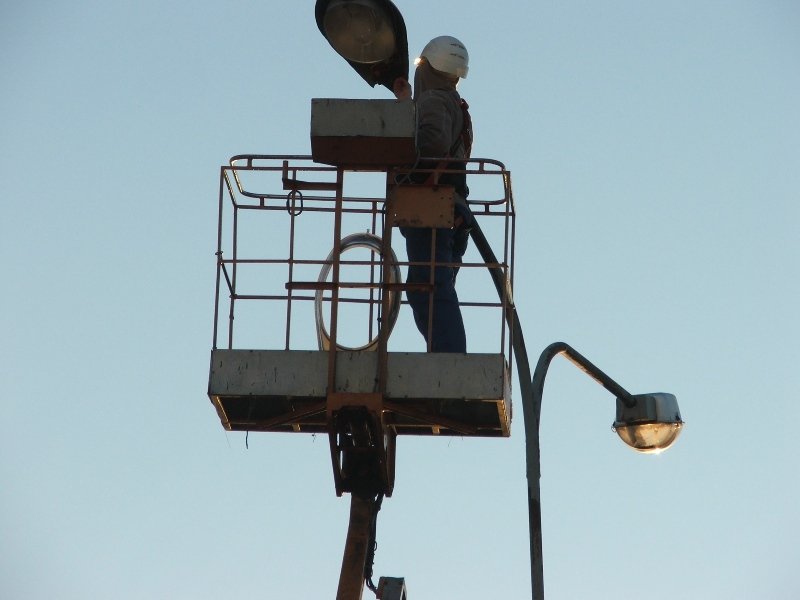

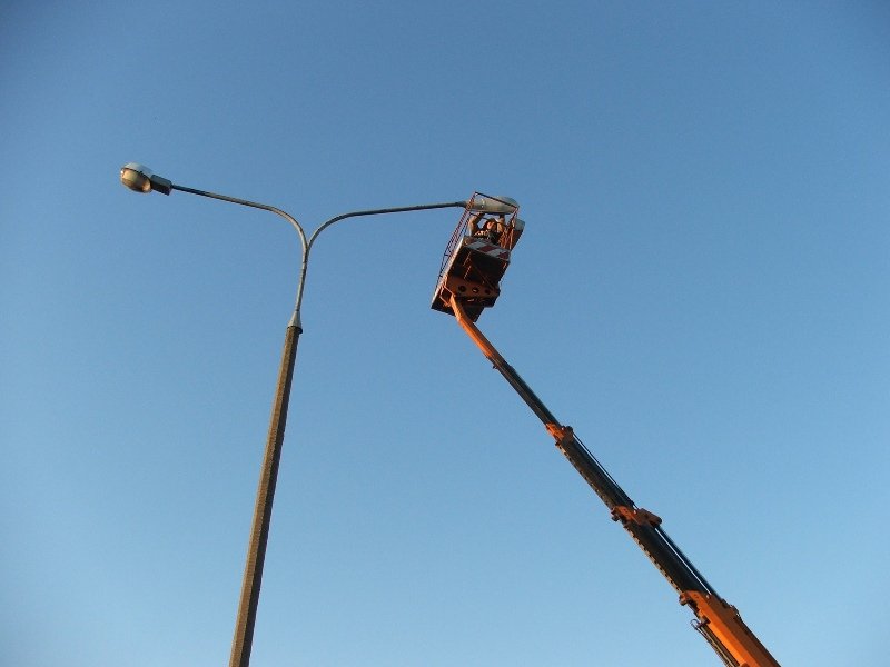

A tutaj wczesnym rankiem, montaż łyżki z nową lampą LRF 400W :mrgreen:

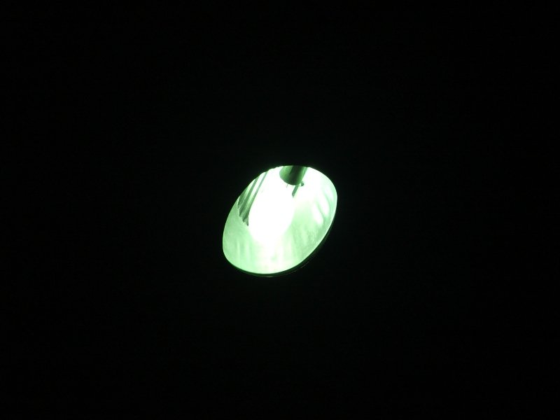

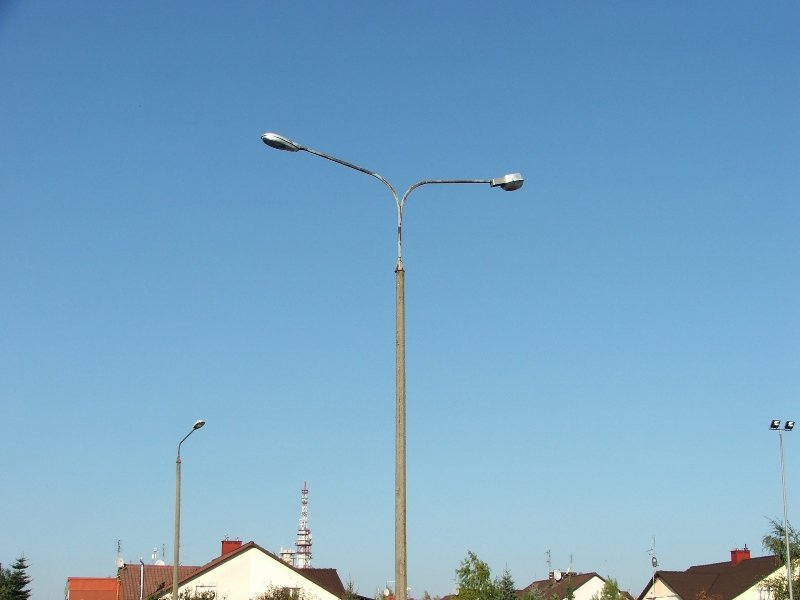

Dziś rano jak zobaczyłem moją ORZ-6 w akcji to byłem w szoku, światła jest bardzo ale to bardzo dużo :!: :mrgreen: Dawno już nie widziałem ulicy tak intensywnie oświetlonej rtęciówkami... Dodam, że na słupie obok tą samą drogę oświetla łyżka ORZ-7 z nowym LRFem więc klimat jest super, dalej tylko same sody w OUS400... Chyba jedyna uliczka w Poznaniu oświetlona lampami rtęciowymi :)

No całkiem nieźle :) a tak z ciekawości co oświetla tam łycha

Re: Niewielkie działania konserwacyjne
Postprzez swietlik » 4 października 2013, 16:41
Parking przed budynkiem i drogę ;)
Postprzez Utilizer » 4 października 2013, 16:57
No i baja :) Co to dokładnie za ulica :?: Bo jestem ciekaw jak to świeci :mrgreen:

Postprzez Whites86 » 4 października 2013, 17:33
normalnie jestem pod wrażeniem :mrgreen: :mrgreen: :mrgreen:
zrehabilitowałeś się za te latające łychy hehe :P
ja tez jak dostałem moją nowiutka łyche i ja przetestowałem na dworzu byłem na maxa zdziwiony jak to dobrze potrafi oświetlać :) wbrew pozorom konstrukcja odbłyśnika łyuchy wcale nie jest zła, a gdy jest zregenerowany w taki sposób to to naprawdę daje czadu :) szkoda ze dałes LRFa mogł tam być Mh no ale jest klasycznie, jasno i jest super, teraz jedynie fotki nocne do kompletu poproszę :mrgreen:
tak pozatym co to za naklejki na klapie ? :>

Postprzez slaweklampy » 4 października 2013, 17:54
Witam
Jak długo trwał "remont" tej oprawy. Wolałbym widzieć w niej eliptyczną sodę 400W. Rtęciówki po kilku latach nie będą dostępne, więc albo usodowienie oprawy, albo wymiana na SOX-E131W.
