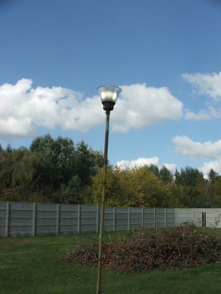

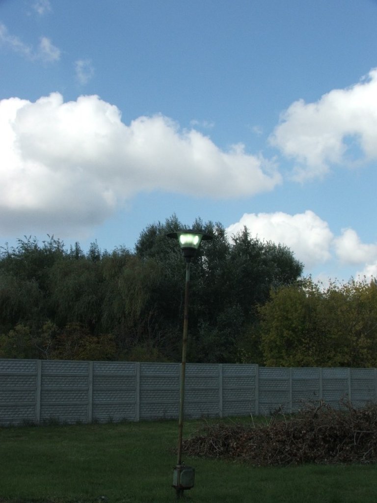

Postprzez swietlik » 25 października 2013, 19:46

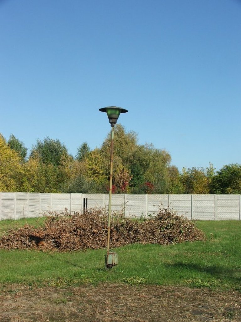

Pierwszy remont OZPRa od ok. 40 lat ;)

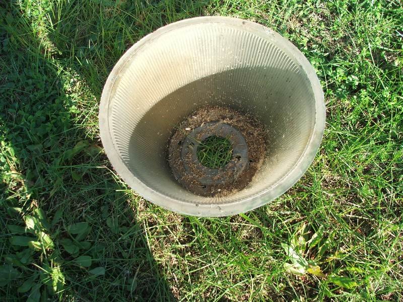

Jak widać na zdjęciu...
Robactwo w środku, nalot na kloszu i zielonkawa rtęciówka... kiepsko to świeci :roll:

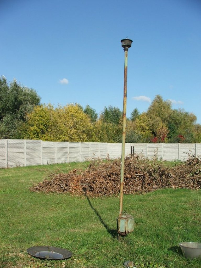

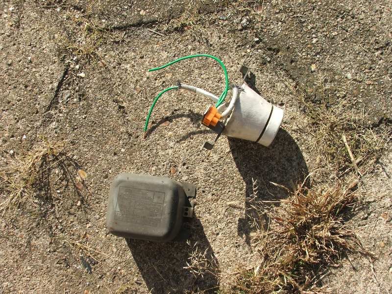

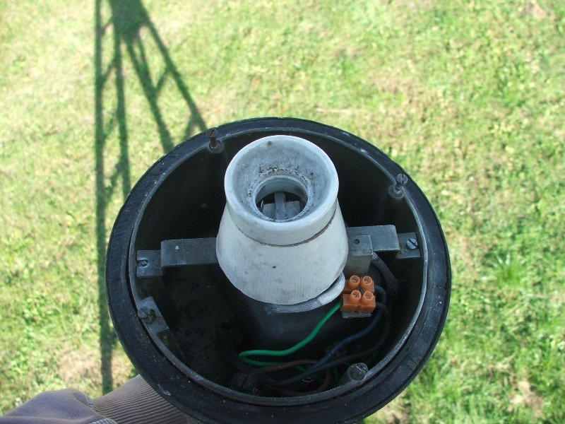

Odrutowany na nowo osprzęt ;)
i montaż

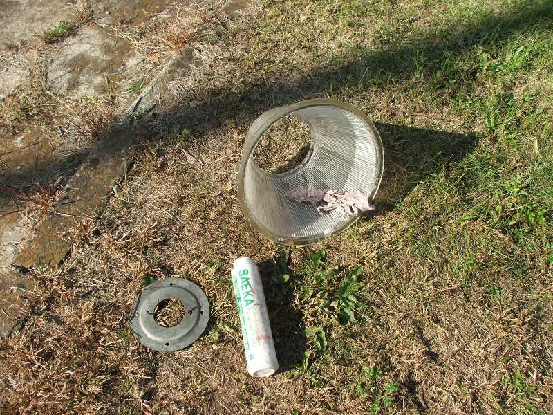

Czyszczenie klosza specjalną pastą, która usuwa nalot na szkle

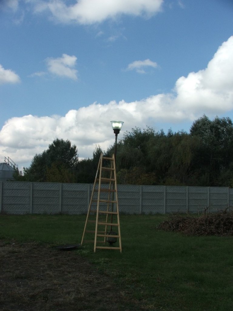

Na koniec nowa rtęciówka HPL-N 125W
Oby OZPR poświecił przez następne 30 lat ;)
