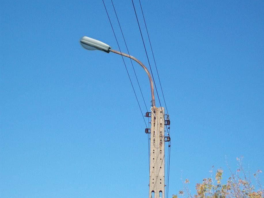

Ostatnio w mieście ponownie trwa modernizacja oświetlenia. Dobra wiadomość jest taka, że zrezygnowano z Rubyconów, a montują teraz dużo ładniejszą ES-System WSL-8 z lampami SON-T 150W. Zła wiadomość jest taka, że w tym roku pozdejmowano ogromną ilość Kwadratówek i starych Strad OUS 400 :cry: Modernizacja więc będzie się teraz "przerzucać" na ulice rtęciowe.
W tym tygodniu wymiana opraw na głównej trasie DK 19 na Rzeszów, ul. Janowska. Demontaż Kwadratówek OUS 400 z 1980 r. Zastąpiono nimi wtedy ORZ 7 z pierścieniem.
Ucinanie przewodów
Poluzowanie i zdjęcie oprawy.
Montaż nowej oprawy WSL-8/150W
Trzeci monter na dole już wkręca lampy w innych oprawach. WSL-ki czekają na montaż. W pudłach są kolejne prosto z Wilkasów ;)
Mocowanie oprawy i wkładanie panelu z osprzętem.
Wprowadzenie nowego kabla i montaż bezpiecznika SPIN 25A
Co prawda to inny słup, ale tak to wygląda
Modernizacje wykonuje PGE Dystrybucja LUBZEL Sp. z o.o. Zakład Energetyczny Kraśnik i dobrze ;) Oprawy WSL-8 są bardzo łatwe w montażu a dodatkowo lekkie. Mają wyjmowaną klapkę z osprzętem tak jak w Stradach. Powinni jeszcze maznąć ten wysięgnik na brąz ;) To narazie tyle. :D
