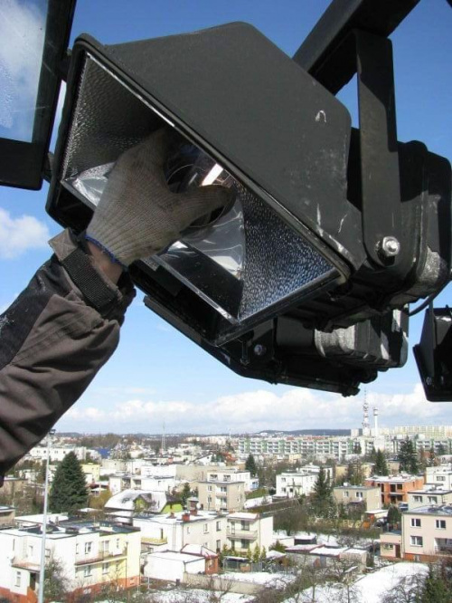

Wymiana lamp SON-T 400W w naświetlaczach Delo ES-System oraz Stradzie OUS 250

Michał - śliczne są te zdjęcia!
Podnośnik, chyba nie Twój??
Ile tam było wysokości, ze 30 m?

Dzięki Cieszyn,podnosnik jest wynajęty,mój ma 18m wysokości,natomiast słup ma 20m.Te oprawy były otwierane po raz pierwszy od 11 lat czyli od nowości nikt w nich nie grzebał,wszystkie 6 lamp było uszkodzonych(Osram NAV-T Super 400W). ;)

Michał Twoje zdjęcia są idealne. Fajnie zobaczyć miasto z tej wysokiej perspektywy. Dziwię się tylko, że klient nie chciał MH mieć zamiast sodówek

Tu jak w większości przypadków o rodzaju żródeł światła decydowały koszty.Oprawy te były przystosowane również do wspólpracy z lampami MH (pracującymi na osprzęcie do lamp sodowych).Ja szczerze mówiąc bardziej jestem przekonany do sody,min. ze wzgledu na większą trwałość co w tym przypadku miało duże znaczenie spowodowane utrudnionym dostępem do opraw (wysoki ponad 20 metrowy maszt)
