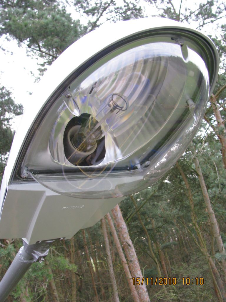

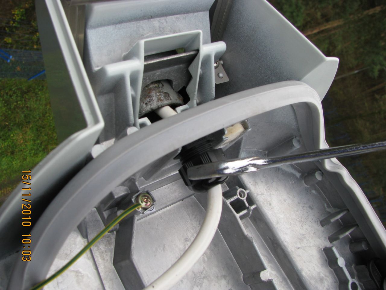

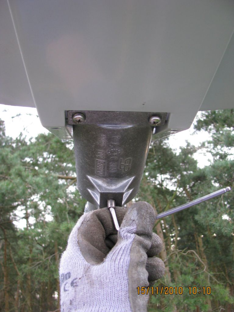

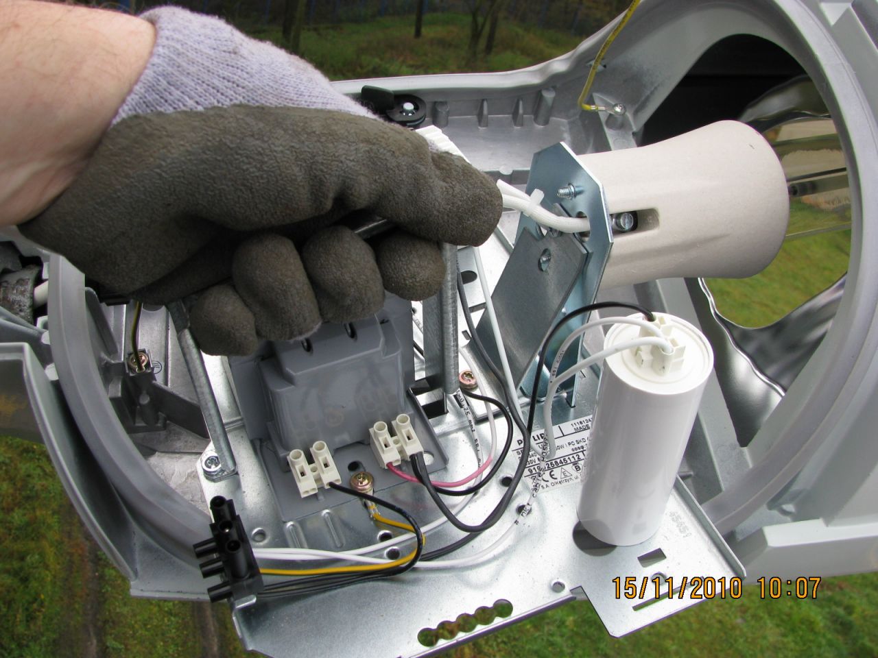

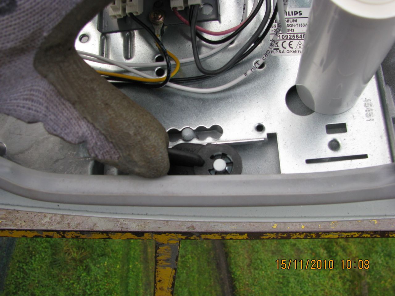

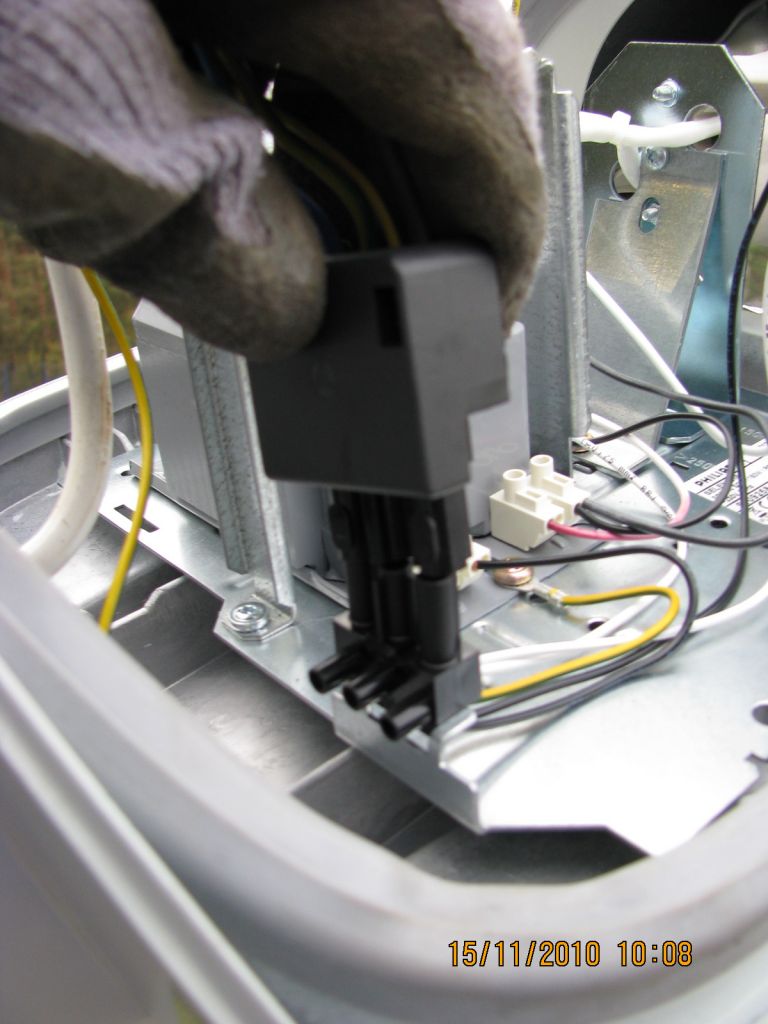

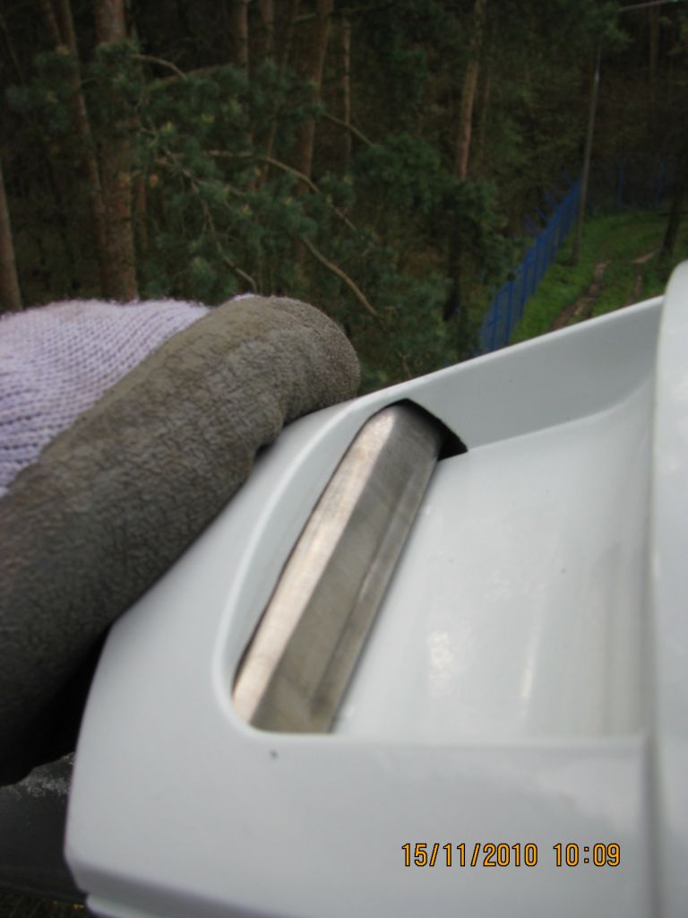

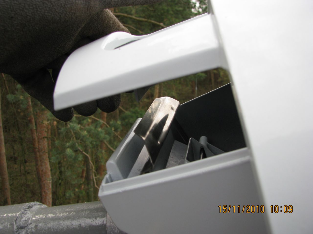

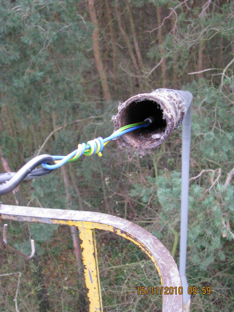

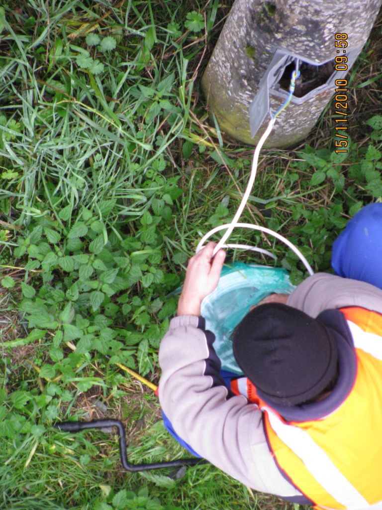

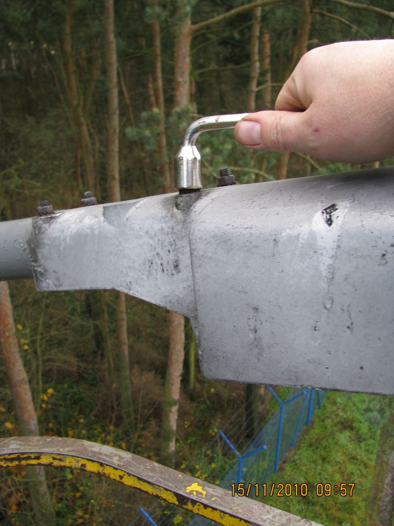

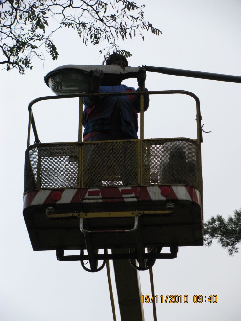

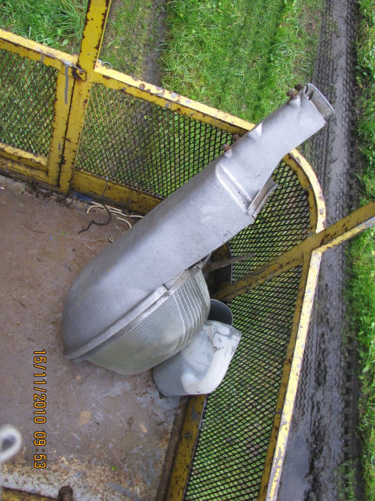

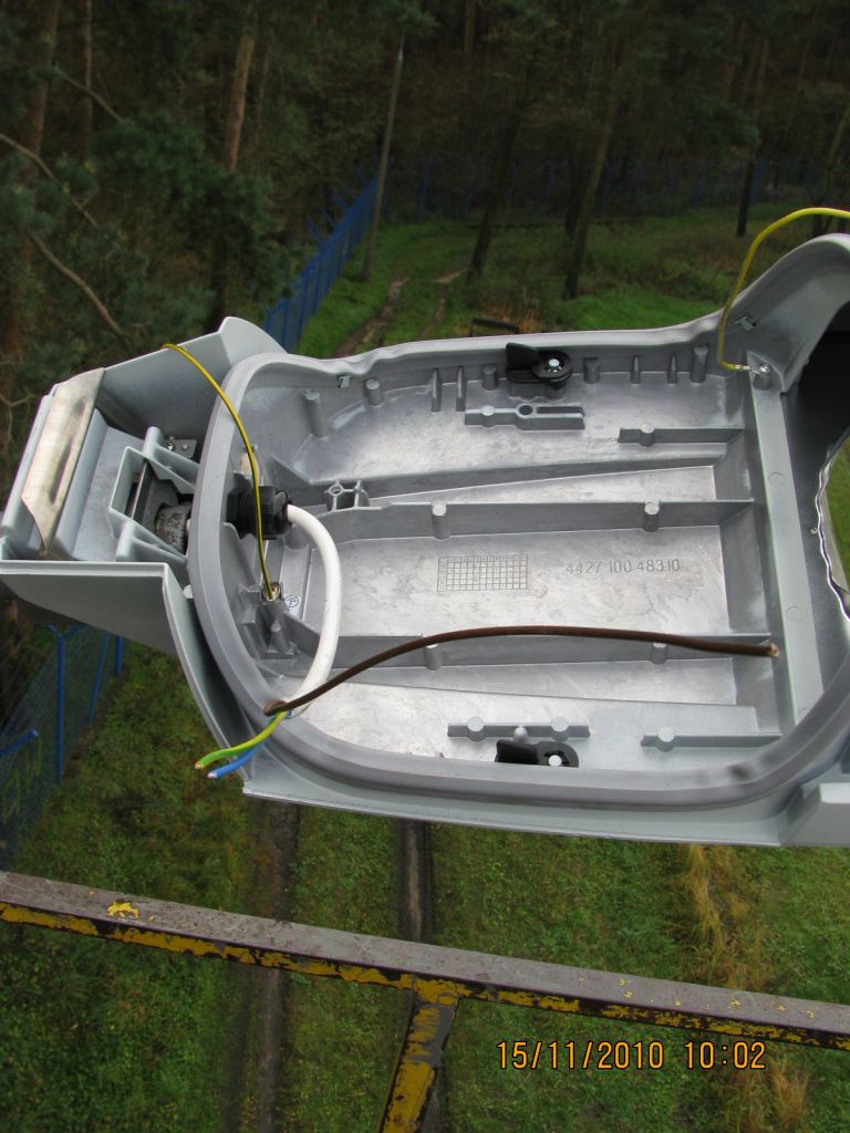

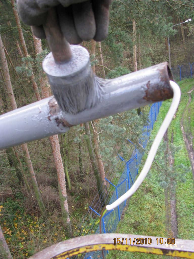

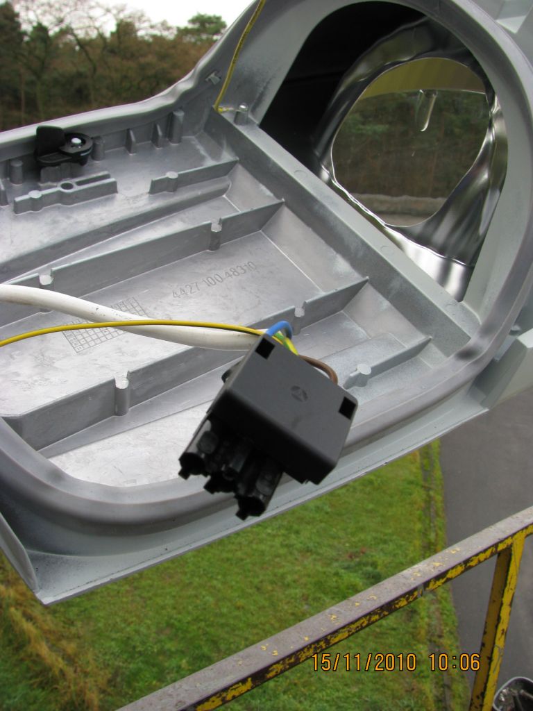

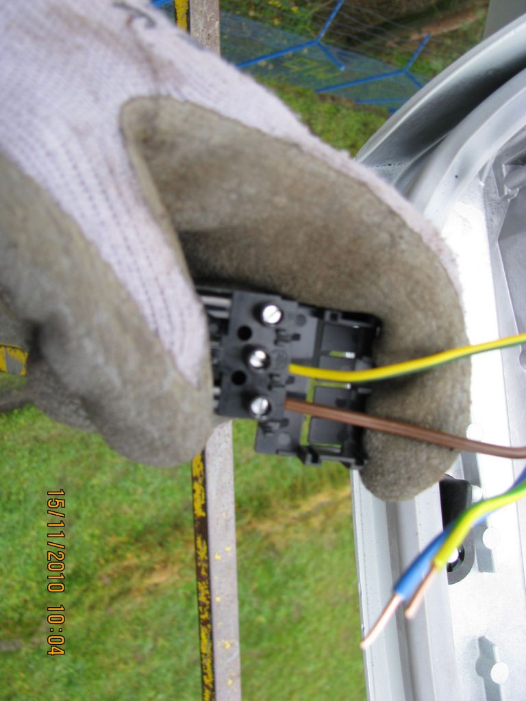

Witam,wspólnie z CDM chcemy Wam pokazać kolejne etapy wymiany oprawy OURW 250 na Selenium SGP 340/150 Philipsa podczas wykonywania modernizacji oświetlenia.Zdjęć jest więcej niż zezwala na to regulamin forumowy dlatego ten jeden raz proszę adminów o wyrozumiałość,po prostu fajnie by było pokazać to jako jedna całość ;)
Demontaż starej oprawy
Wciąganie nowego przewodu
Malowanie wysięgnika
Montaż korpusu Selenium
Dokręcenie dławika uszczelniającego
Przykręcenie przewodów do listwy - wtyczki zaciskowej
Wkładanie panelu z osprzętem
...i umocowanie go uchwytami
Połączenie wtyczki z przewodami zasilającymi
Zamkniecie pokrywy - zostanie ona samoczynnie zablokowana przez sprężysty zatrzask
Ustawienie oraz dokręcenie oprawy do wysięgnika

szkoda tych OURW ;)

Doskonała fotorelacja :!: Przekonaliście mnie tymi fotami co do Seleniuma. U nas to oprawy zdejmują kluczem francuskim tylko to taki w kształcie młotka ;) A czy Selenium nie powinien mieć jeszcze takiej paskudnej czarnej pokrywy na osprzęt :?: Między innymi to ona obrzydza oprawe wewnątrz. Czy aby oprawy w II klasie ochronności ją mają, a te SGP ze zdjęć są w I klasie (widać przewód PE) :?:
