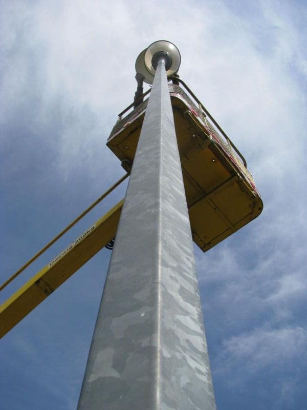

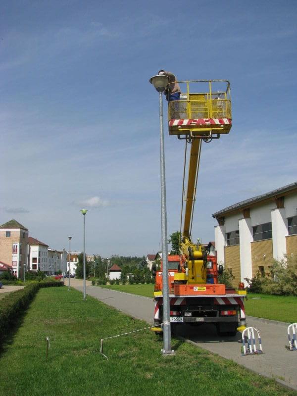

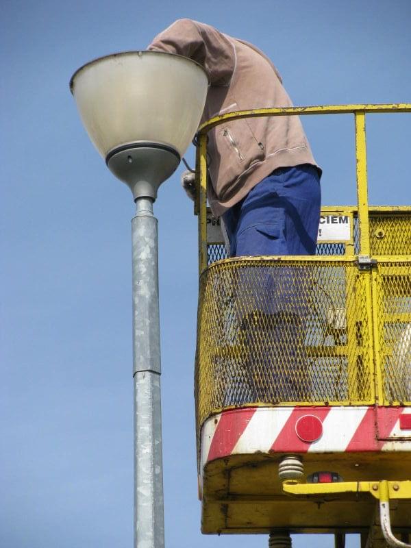

hm, czy te słupy nie są szczególnie wysokie jak na oprawy parkowe?
Posty: 8757
Re: Okresowa wymiana lamp
Postprzez swietlik » 23 czerwca 2009, 16:44
Akurat te wersje OCP nie należą do udanych. Po pewnym czasie daszek przy pokrętle mocującym przecieka. Efektem tego są popalone dławiki (woda w oprawkach :shock: ) lub popękane bańki źródeł światła...

Czy to są te ostatnie ich wersje?

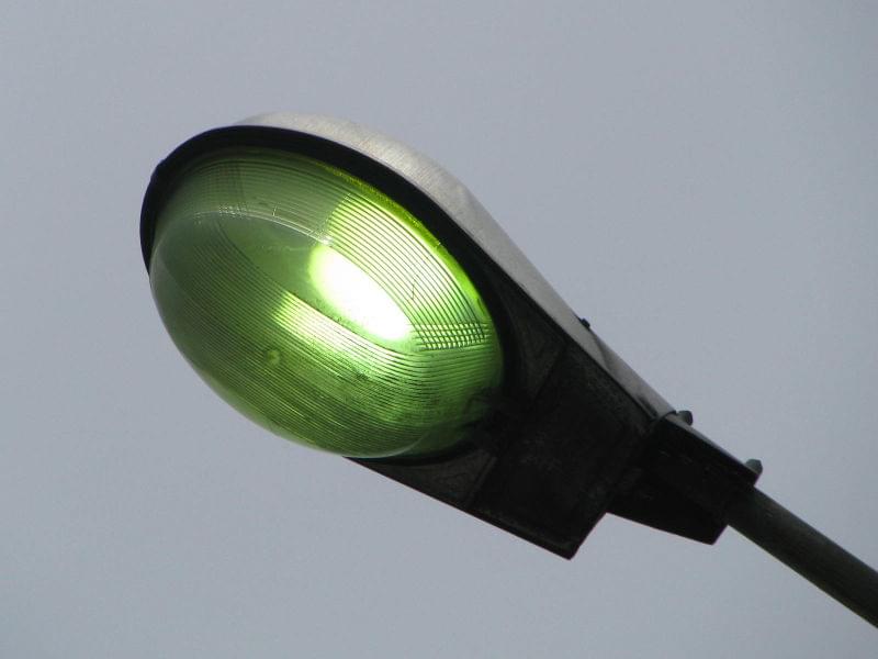

Mistrzostwo świata :D :mrgreen:
Nie myślałem, że OSRAM produkuje takie tandetne (made in PRC) lampy rtęciowe HQL De Luxe. Po 3 latach użytkowania ledwo co świeciły na zielono :twisted: A jedna zapalała i gasła... Chyba najtrwalsze są nasze LRFy ;)

swietlik napisał(a):Akurat te wersje OCP nie należą do udanych. Po pewnym czasie daszek przy pokrętle mocującym przecieka. Efektem tego są popalone dławiki (woda w oprawkach :shock: ) lub popękane bańki źródeł światła...
Te oprawy na Różanym Potoku miały już pokrętła z uszczelkami??
