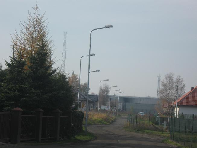

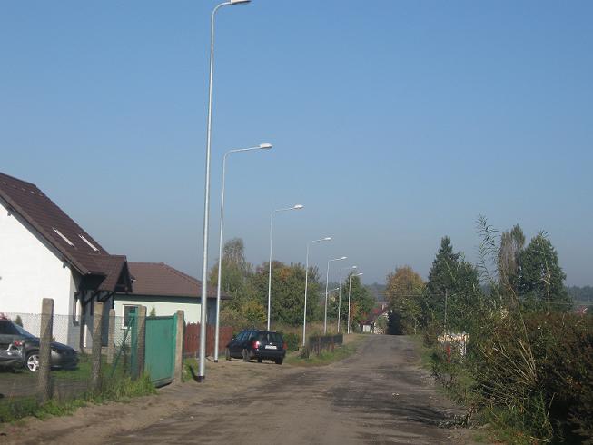

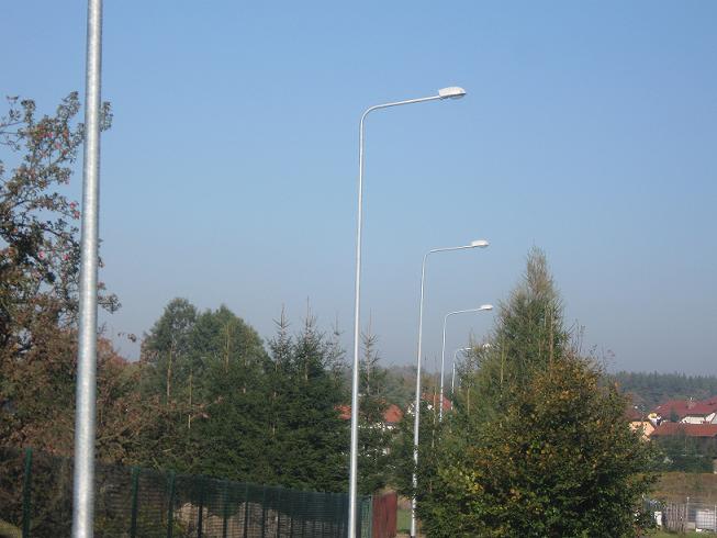

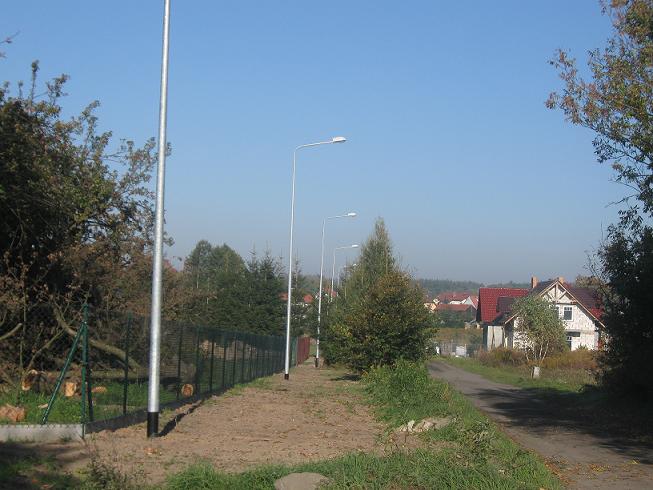

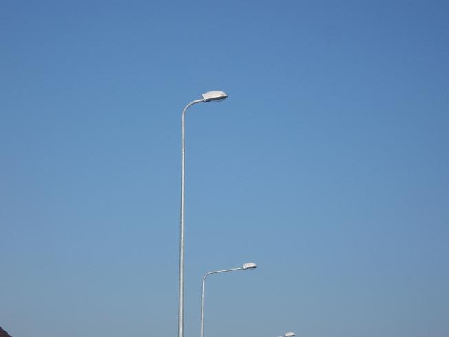

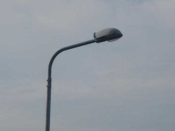

Witam :)

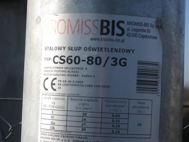

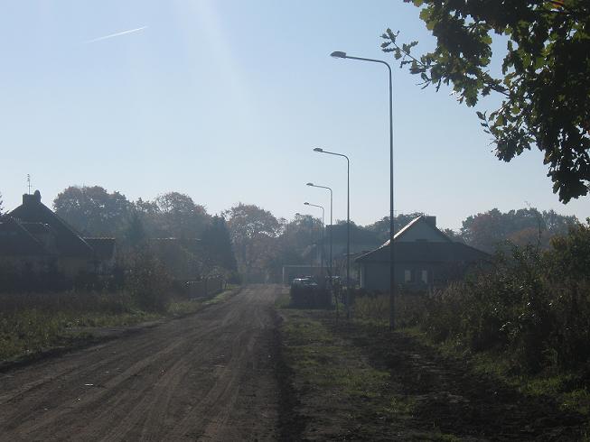

Przedstawiam budowę nowego oświetlenia ulicznego na ulicy Bolesława Śmiałego (Dębno, dzielnica północna). Postawiono 28 stalowych słupów oświetleniowych KROMISS-BIS i zainstalowano na nich oprawy Malaga SGS 101/70W z lampami sodowymi :)
Niech nikogo nie zdziwi dość duża odległość między słupami a ulicą, ulica w przyszłości ma być szersza ;)

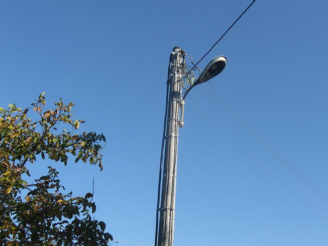

Skrzyżowanie ulicy Juranda i Bolesława Śmiałego - słup rozkraczny wymieniono na EPV :)

A przed wgraniem na galerię zmniejszasz je :?: Wszystko ok, ale wg mnie powinno tam być przynajmniej 100W, szczególnie że w przyszłości będzie szersza ulica :roll:

Tak, zmniejszam, ale na kompie są jeszcze w dobrej jakości, dopiero po wrzuceniu do galerii jakośc się pogarsza :evil:
70W tam wystarczy, tą ulicą nic praktycznie nie jeździ, tylko mieszkańcy tych domków jednorodzinnych :)

Nie toleruje MALAG70W w oświetleniu ulicznym... ale na taką drogę jeszcze można zrozumieć ;)
P.S. chwała za to monterom, że przy wymianie słupa przenieśli łyżkę na nowy :)

Monterzy nic z tym nie mają wspólnego, mieli za zadanie wymienic słup a nie oprawę. Oprawa będzie wymieniona podczas modernizacji oświetlenia tej ulicy :)

Dokładnie, chyba, że oprawa jest już bardzo zniszczona i nie da się jej zamontować ponownie lub gdy oświetlenie konserwuje ENEA ;)

Dobra inwestycja :) Na peryferyjnych ulicach nie potrzeba drogich opraw ;) Dobrze że praktycznie już odeszło się od instalacji napowietrznych na nowych osiedlach z zabudową indywidualną.

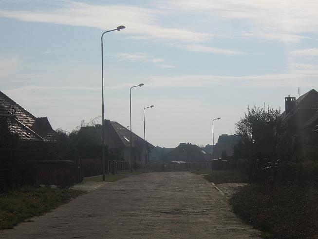

Oświetlenie wybudowane przed rokiem na ulicy Miłej w Dębnie (dzielnica północna). Postawiono 10 słupów MABO z Malagami 70W :)
Teraz ulica Złota w dzielnicy zachodniej. Oświetlenie ma 1,5 roku. Słupy MABO z Malagami 2 70W :)
