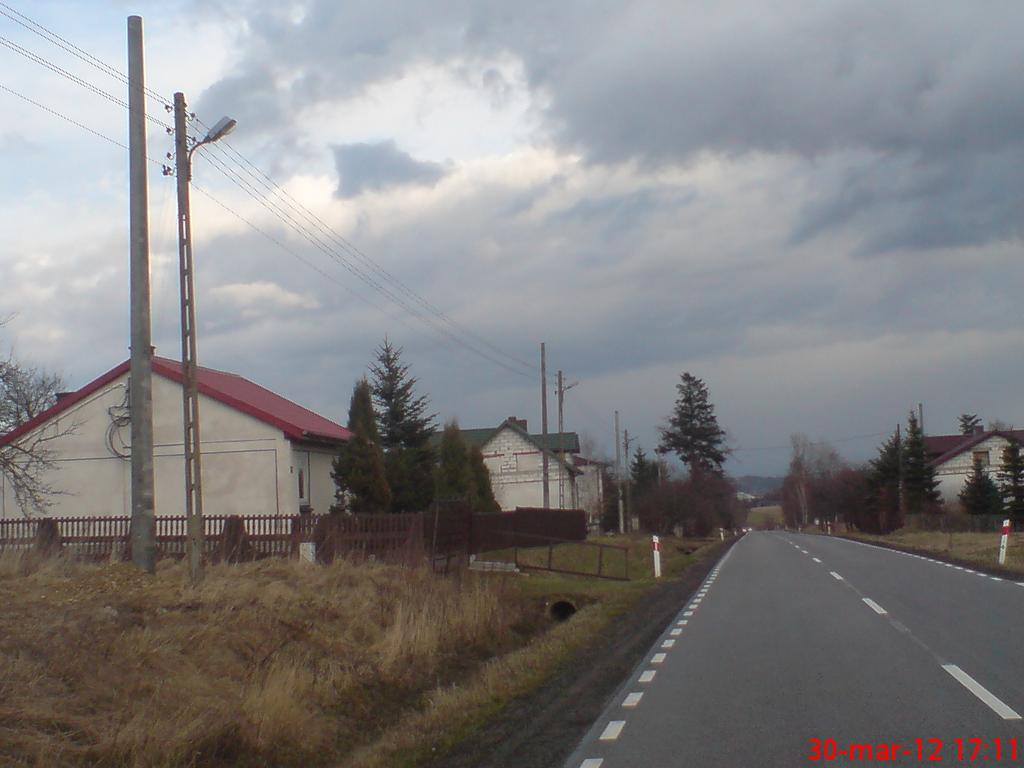

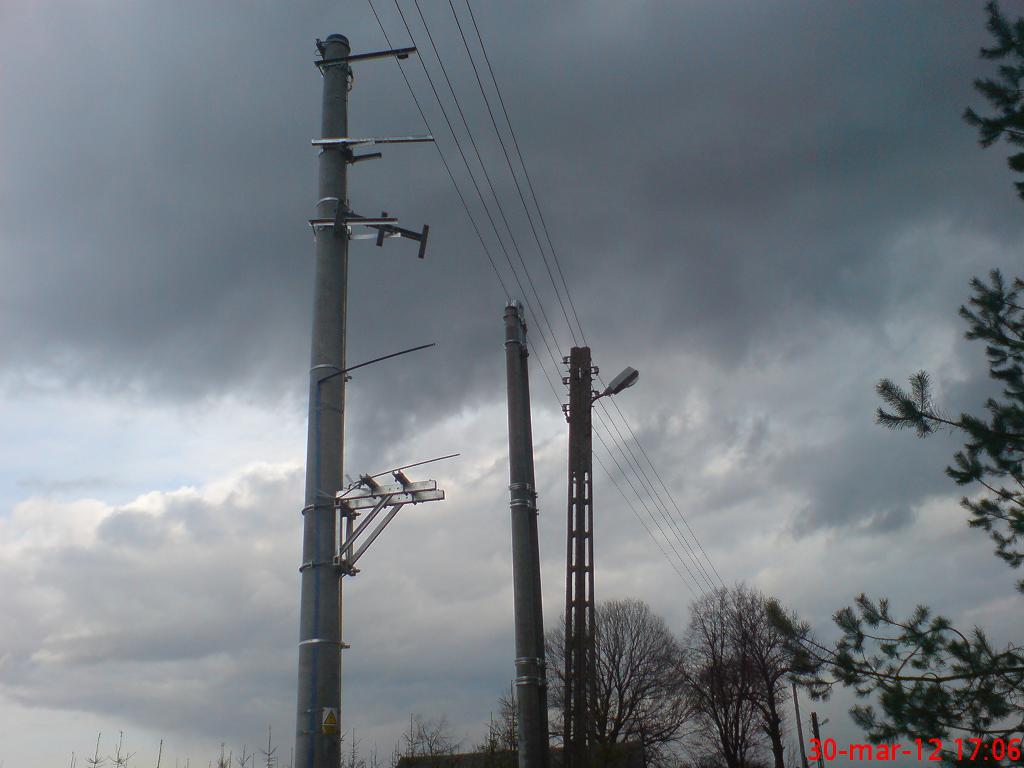

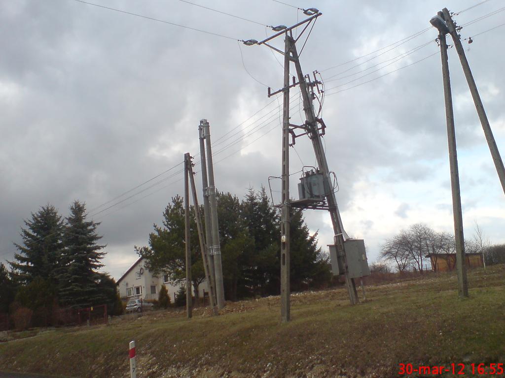

:D :D Kolejna modernizacja sieci. Tym razem jest to poważniejsza zmiana i wykonuje to firma prywatna która wygrała przetarg PGE. Powstanie nowa stacja transformatorowa wraz z zasilaniem kablem uniwersalnym AXCES :) Kabel ten służy zarówno do wkopania w ziemię, jak i do zawieszenia na słupach, przekrój żył wystarczy nawet 10mm2. Jest to nowość i pierwsza tego typu linia w Rejonie Energetycznym Kraśnik, sieć pobiegnie na wspólnych słupach z linią nn.

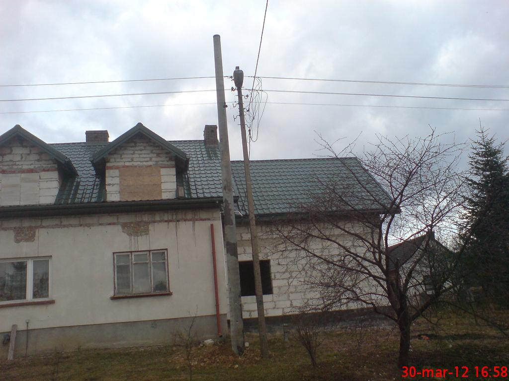

Jakiś czas temu wymieniali przyłącza na AsXSn pod napięciem, dziś wstawili słupy. Stąd zacznie się kabel AXCES, nie wiem jak to połączą z tą istniejącą stacją
12-metrowce wstawione ;)

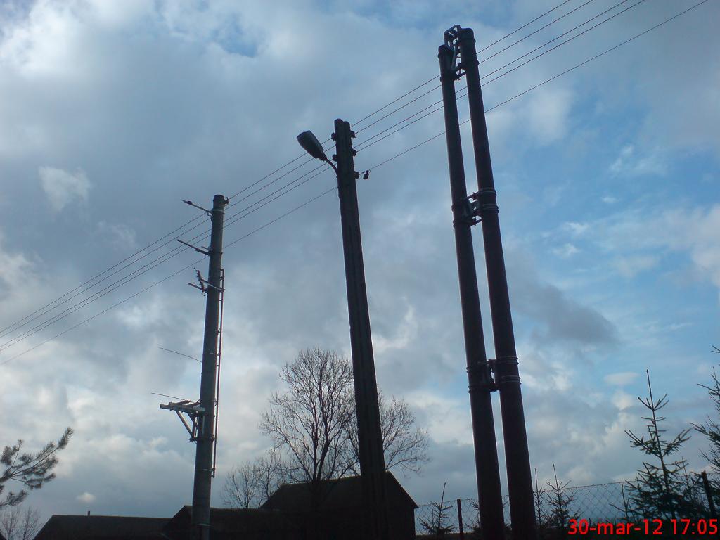

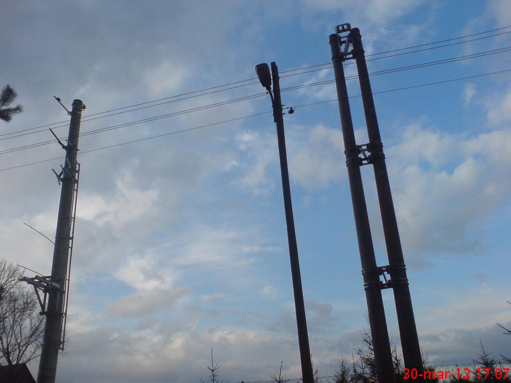

Tu będzie słup rozgałęźny, dlatego jest nieco grubszy od innych wirowanych

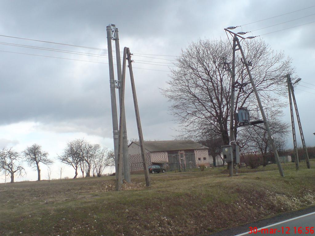

A w tym miejscu powstanie nowa stacja transformatorowa

To będzie wyglądało tak jak w USA, czyli linia SN razem z NN na słupach? :)

Tak najwyżej będzie kabel SN niżej przewód nn i oświetleniowy
