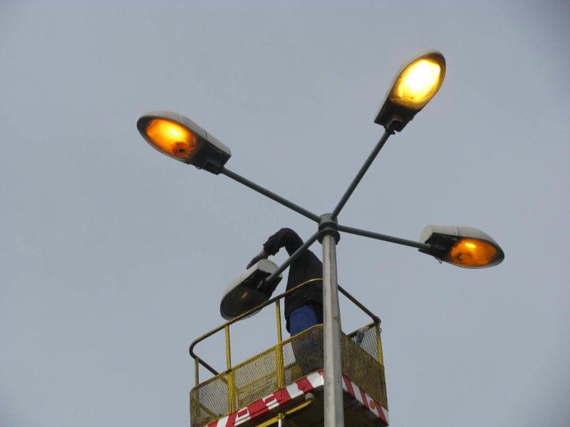

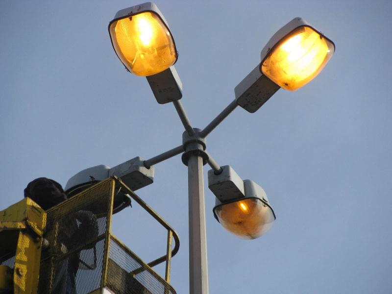

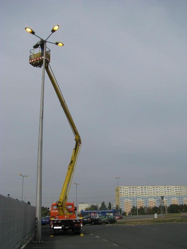

Wymiana źródeł światła w oprawach typu Strada OUS 400 oraz Luna OUSa 400. ;)

te luny to są gorzej ufajdane niz te strady ;) az tak kiepsko z ta szczelnoscią w tej oprawie ? :roll:

Luny to według mnie jakieś nieporozumienie,po prostu tragedia...

niejestem fachowcem ale obserwując nowe luny ktore maja okolo roku tez to stwierdzilem, są często w gorszym stanie niz 20 letnie strady... jakie one maja uszczelnienie ? filc czy inny szajs ?

Woda dostaje się do środka nie poprzez klosz tylko łączenie wkładu z osprzętem z komorą lampy,gdzieś już dawałem fotki wnętrza Luny,chyba nawet w tym wątku.

no to faktycznie ktos niepomyslal :roll:
