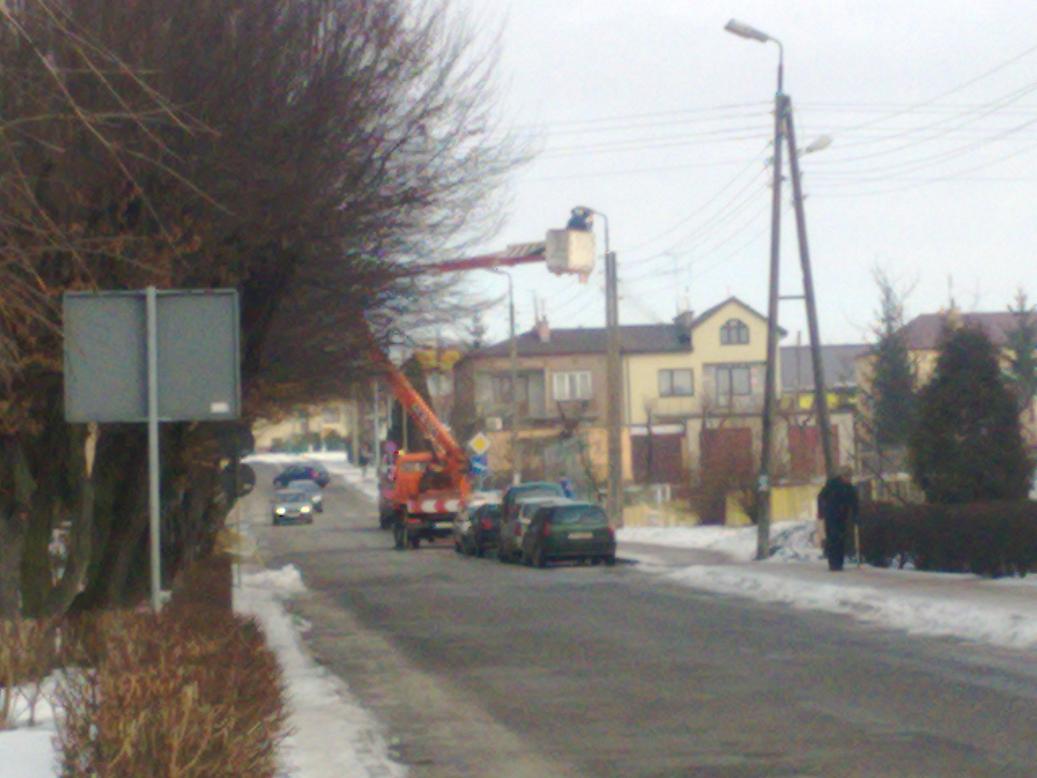

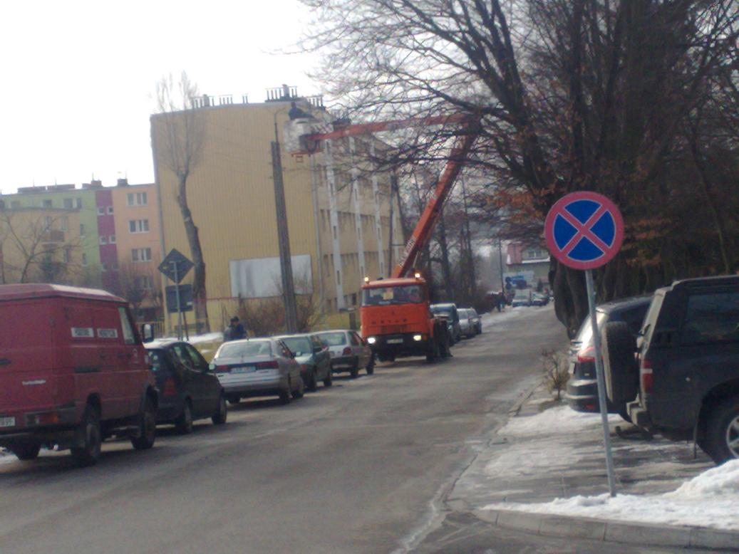

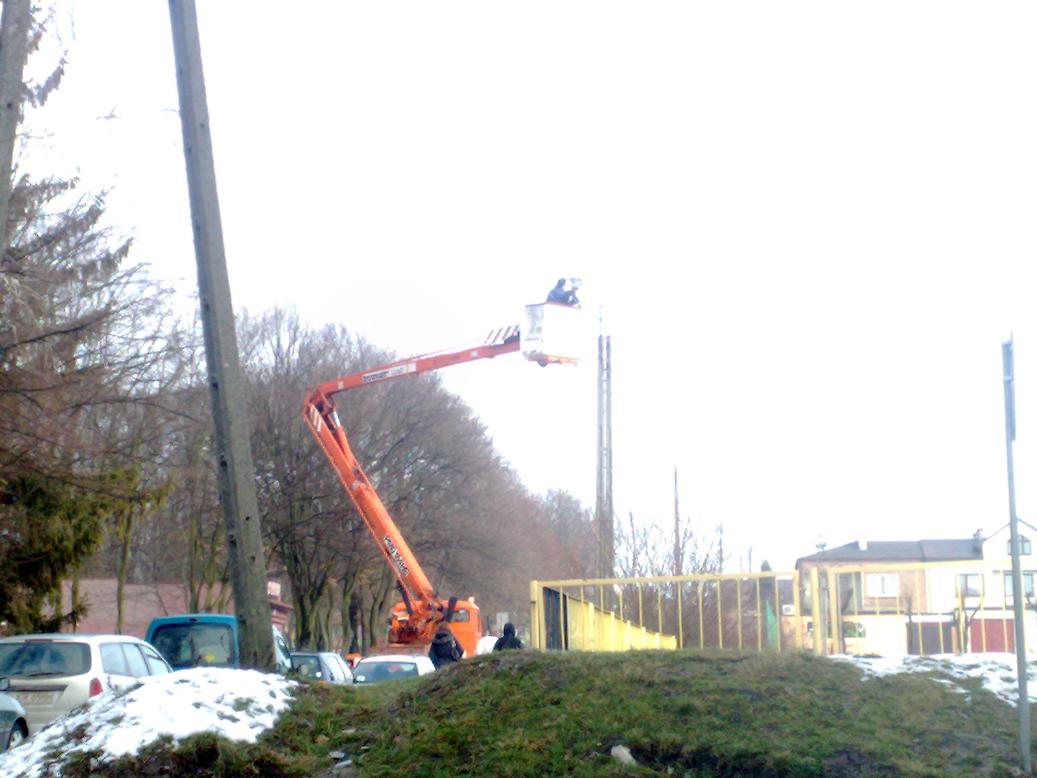

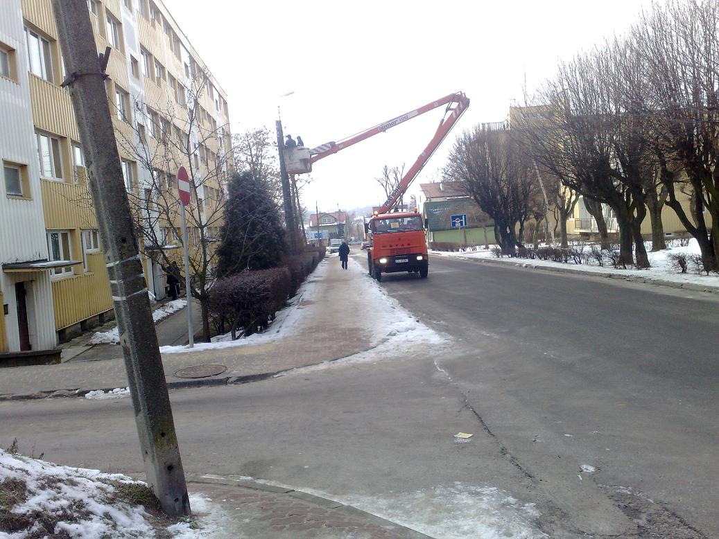

Dziś znów trafiłem na wymiane opraw, również praca na załączonej linii, tym razem sprawdzali działanie opraw, tak jak mówił MRP200 łączą jakąś faze z linką oświetleniową i na chwile wszystkie oprawy migną, ale czy to nie działa jakoś na urządzenia w Szafie Ośw. tj. krótkotrwałe podanie napięcia z innej niż zawsze strony :?:
Tu wymienili Kwadratówke
Tutaj wymieniają znów Strade OUS-250. W busie jest pełno opraw :mrgreen:
Oszczędzili Kwadratówke i SGS 203, może dlatego ze jest słaby dostęp do opraw przez przewody i wolą nie ryzykować pod napięciem

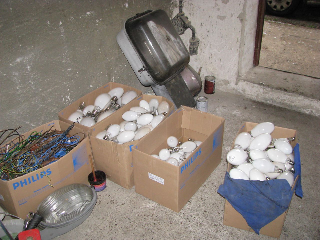

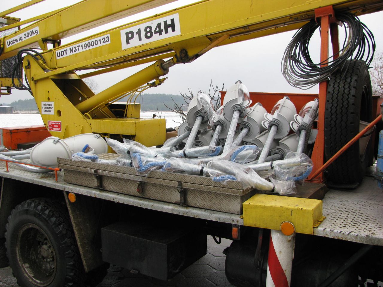

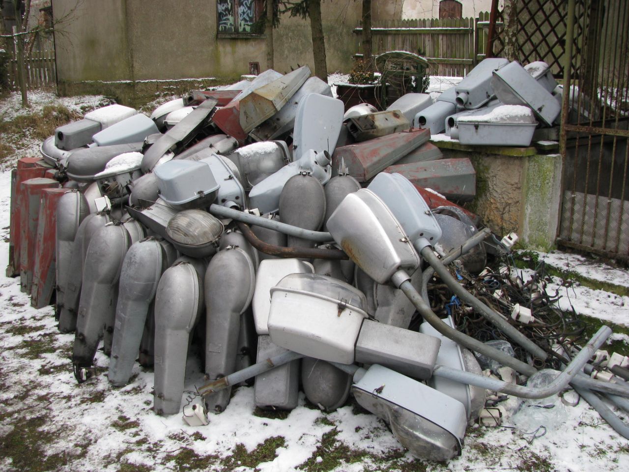

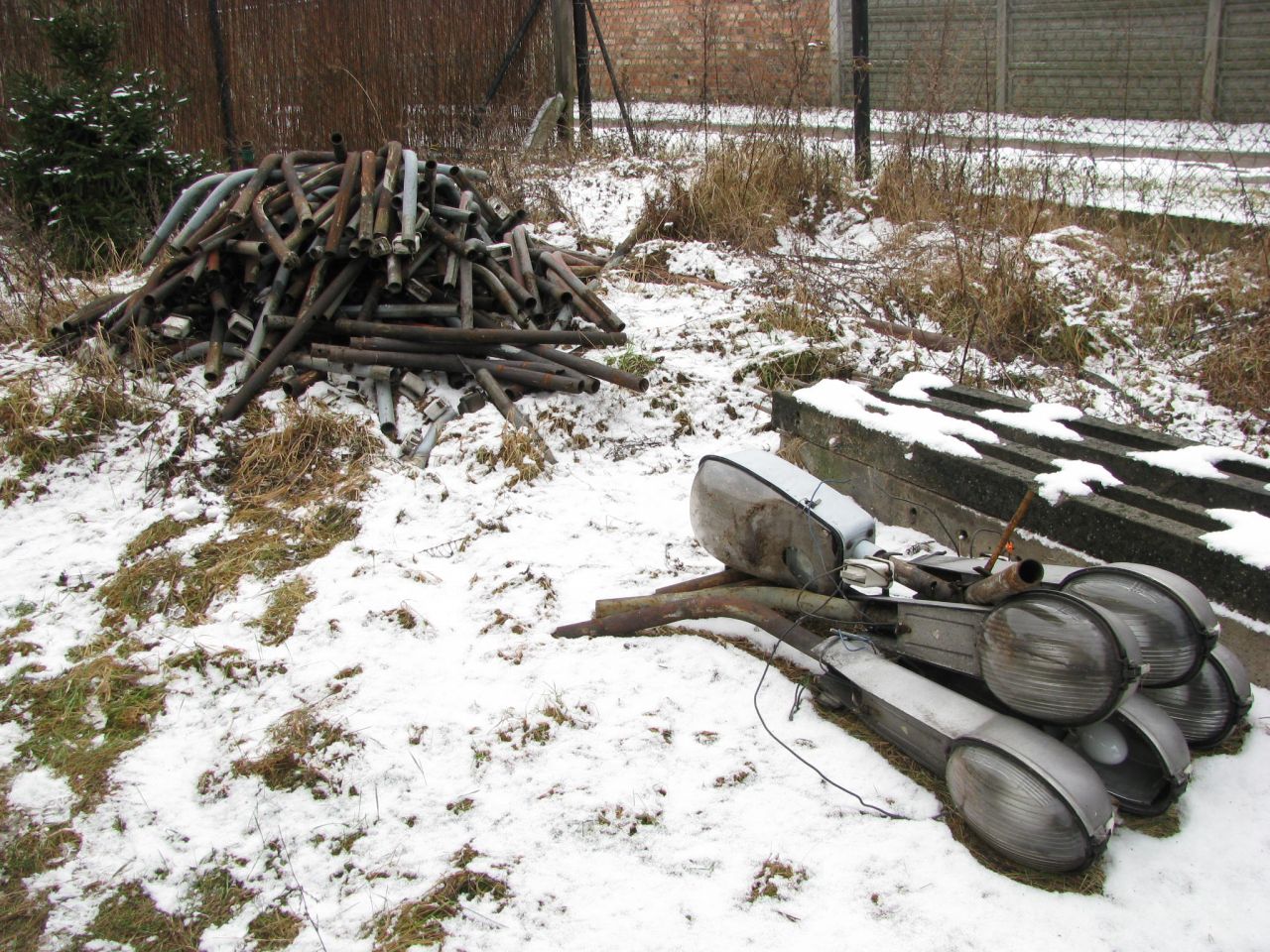

elektryk fajne fotki,szkoda,że trochę kiepskiej jakosci.Przez załączenie "na krótko" nic się nie stanie,napięcie się cofnie jedynie do styku stycznika w SO.Trzeba jednak pamiętać,że nie wolno tego robić gdy na tej samej linii pracuje inna brygada.My naszą modernizację w tym tygodniu kończymy wymieniliśmy ponad 300 opraw i wysiegników, zamontowaliśmy ponad 1 km nowej linii izolowanej oświetleniowej.Niestety nie było czasu na cykanie fotek.Oto co pozostało po moderniazcji ;)
Tyle opraw było w zeszłym tygodniu
33202
Tyle dzisiaj:
33519
33520
33521
33518

Dzięki za fotki. Która to gmina się teraz cała "zmalagizowała" ? Gmin do modernizacji zostało już chyba jakieś 10%

Miasto Obrzycko powiat Szamotulski,gminę Obrzycko będziemy modernizować w połowie roku.Obecnie modernizowane jest także miasto i gmina Mosina koło Poznania tam jest do wymiany chyba 3000 opraw. ;)
