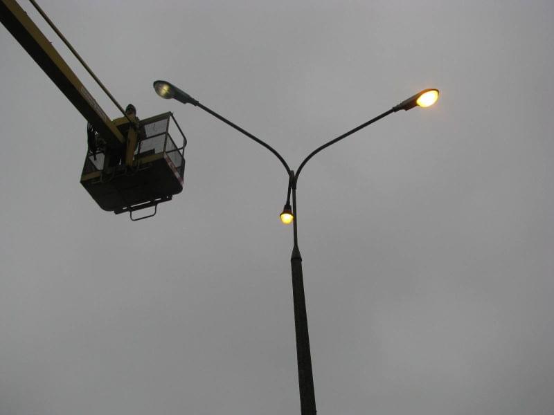

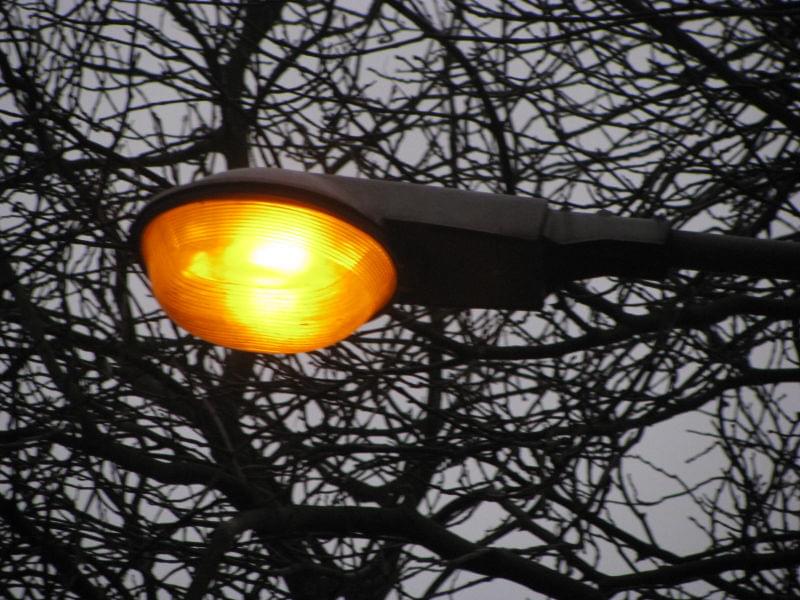

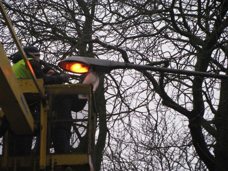

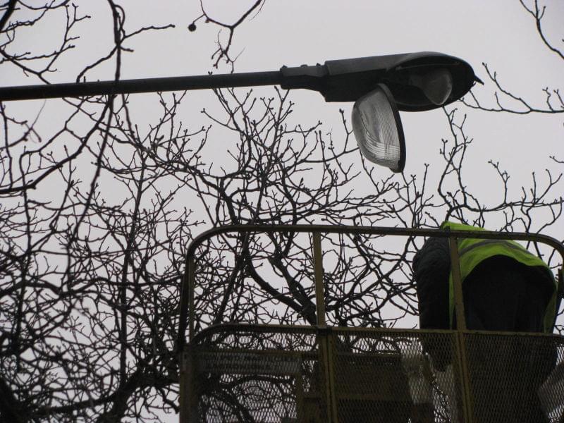

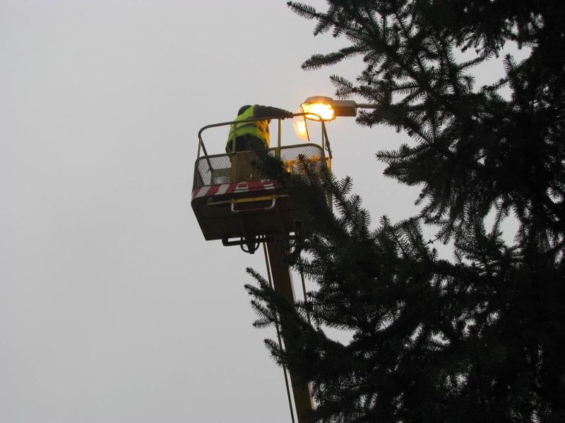

Witam,przedstawiam zdjęcia z wymiany lamp (niestety WLSP 210W,ale takie zażądał klient) w oprawach OURW 250 .Dedykacja dla Mirror ode mnie i Świetlika ;)
To nadaje się do wątku o kretynizmach-ktoś wkręcił LRFR do oprawy OURW... :D

w sumie to nawet lepiej ze są tam WLSP 210W ;) bycmoze to uchroni te oprawy przed modernizacją ;) , OURW z WLSP 210W nawet dosc fajnie świeci, z tubularnymi sodówkami juz gorzej, dzieki za fotorelacje Michal ;)

Ładne zdjęcia, klasyki dostały nową młodość. WLSP to w porządku lampa, szkoda tylko że dość droga

Wiele tych OURW miało popalone przewody przy oprawce oraz zwarty dławik. Wymiana przewodów dochodzących do oprawki czy dławika na koszu nie jest prosta :twisted:
