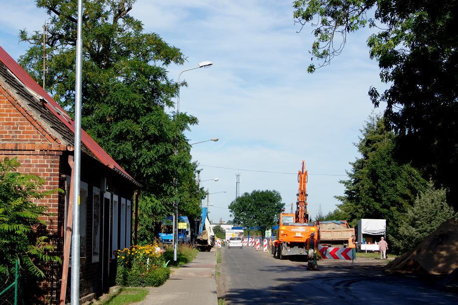

Witam wszystkich :)
Przedstawiam modernizację oświetlenia ulicznego na ulicy Chojeńskiej w Dębnie w dzielnicy północnej :) Modernizacja została przeprowadzona na odcinku od Ronda Zesłańców Sybiru do budynku nr 35 :) Zastosowano słupy MABO o wysokości ośmiu metrów, wysięgniki o wysięgu 1m wygięte pod kątem ok. 115 stopni oraz oprawy Philips Malaga o mocy 150W z lampami SON-T Pia Plus (o podwyższonym strumieniu świetlnym). Co ciekawe, w SIWZ były oprawy SGS 203 o tej samej mocy w drugiej klasie ochrony, ale Malagi nawet lepiej pasują w tej okolicy (na wielu bocznych tutaj są Malagi). Oświetlenie zmodernizowano z trzech względów: słupy Żn z lat 60tych sypały się, oprawy Thorn Pilote z sodówkami 100W nie radziły sobie z oświetleniem tej ulicy, powiat zaczął przebudowę ulicy, co, jak sądzę, zmobilizowało władze miasta :)
Dosyć gadania, czas na foty:
1.

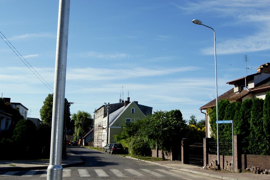

2. Skrzyżowanie z Wojska Polskiego, w oddali widać nowy EPV. W tym miejscu gdzie stoi słup z Malagą stał słup rozkraczny z OZSem :)

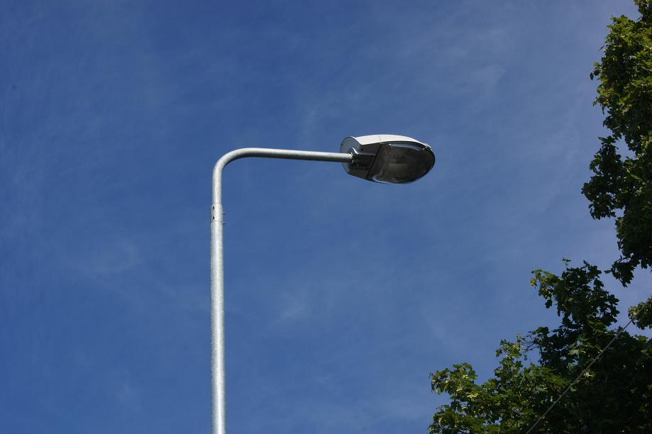

3. Zbliżenie na oprawę:

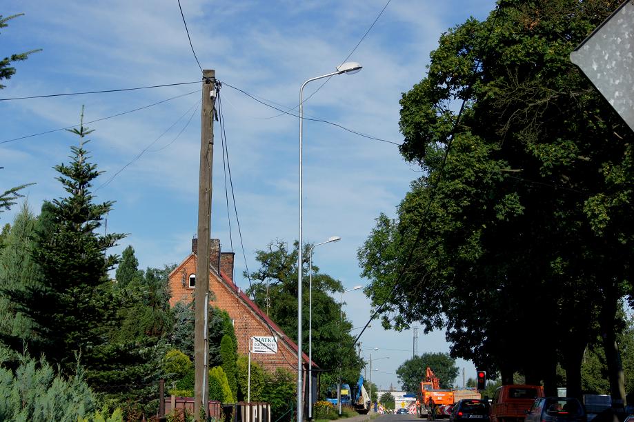

4.

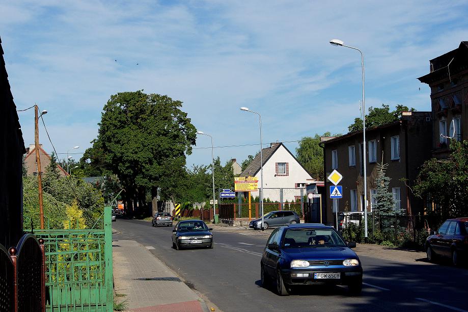

5. W oddali widać Thorn Pilote oraz Strady, które cudem uniknęły modernizacji w latach 90tych. Ten odcinek nie będzie modernizowany, bo słupy są z lat 80 tych, mają linię ASxSN, a oprawy są niżej zawieszone.

faktycznie na tych slupach malagi wygladają nawet dośc dbrze :)

Bo Malagi (ale jedynki) nie są brzydkie, muszą być zamontowane na nowych słupach/wysięgnikach, bo na starych słupach żadna oprawa dobrze nie wygląda :)

Źle, że założyli Malagi. :evil: Powinny to być co najmniej SGS 203. :roll:

Powiem szczerze: nie widzę absolutnie żadnej różnicy w rozsyle światła Malagi i SGS'a 203 :roll:

Mnie chodziło o wygląd. ;)

Malaga ma niezłą optykę, to jedna z lepszych opraw w grupie najtańszych. Fakt, na starszych słupach wygląda tak sobie, ale przynajmniej równomiernie oświetla i ma regulację strumienia przez przesuwanie źródła względem odbłyśnika. Jeśli wykonawca poprawnie wszystko ustawił to będzie dobrze świecić. Aha, Malagi z MH świecą jeszcze fajniej, bo białym światłem.
