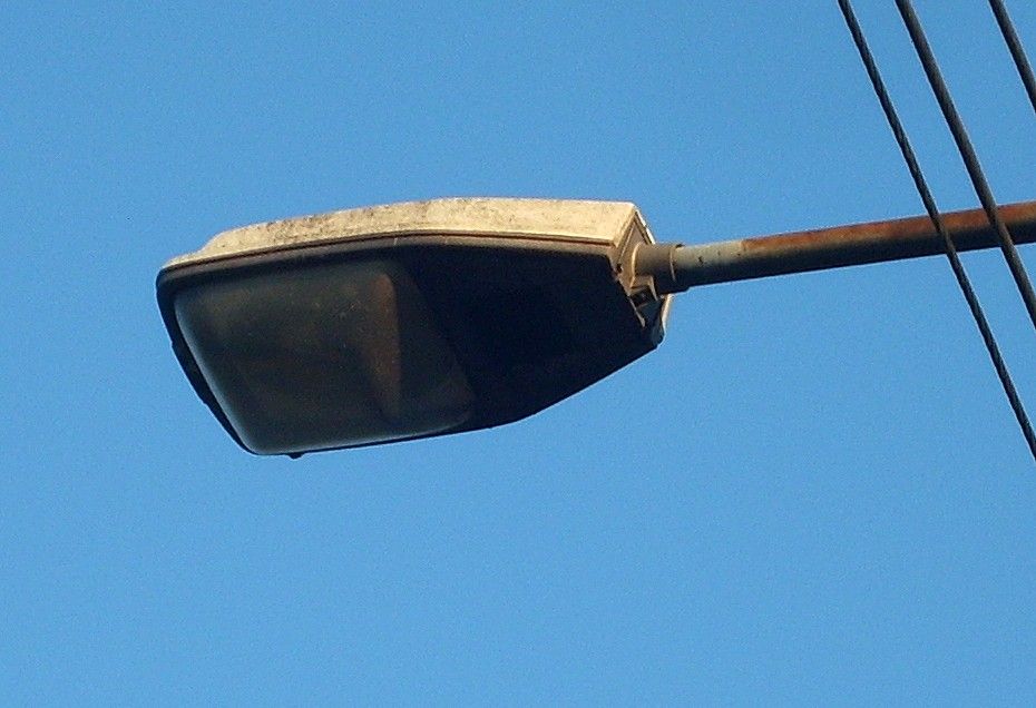

Postprzez Utilizer » 25 lipca 2011, 17:40
Myślę że to z racji że klosze SGS-ów może i nie łapią syfu typu owady jak klasyki (IMHO rtęć przyciąga owady znacznie bardziej), tylko brudzą się z upływem czasu. Dla przypomnienia moje zdjęcie tej oprawy z końca lat 90
