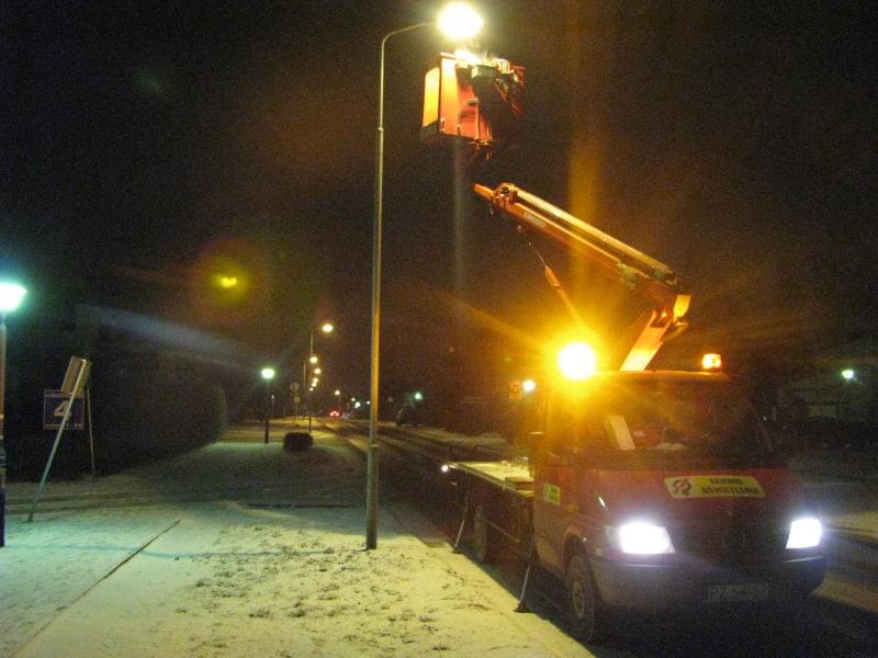

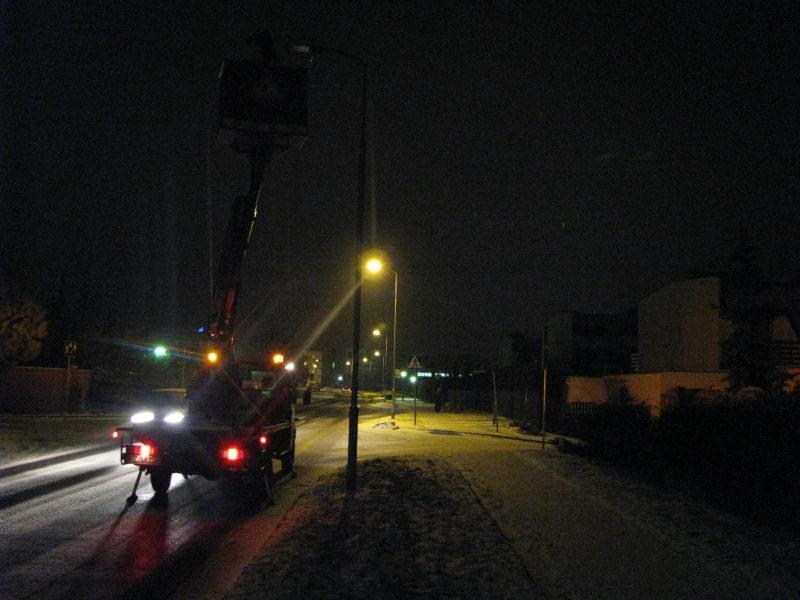

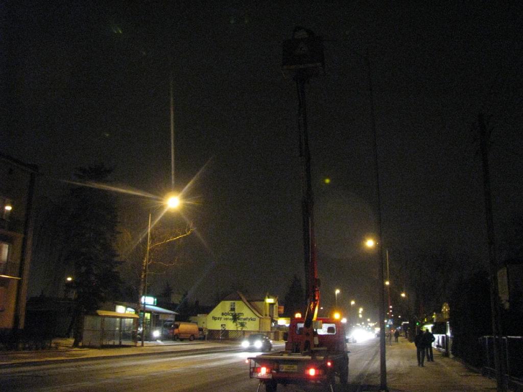

Zdjęcia z prac przy konserwacji oświetlenia drogowego wykonywanych w porze nocnej (przepraszam,za nienajlepszą jakość zdjęć) ;)

Fajne zdjęcia , a co to za oprawy ?

Pewnie SGS 203/150 albo 250.

Tę sodówkę eliptyczną-powlekaną wykręcaliście, czy wkręcaliście, bo moim zdaniem wkręcanie lamp powlekanych w kule matowane to kretynizm oświetleniowy :?: :roll:

SGS 203/150,Malaga SGS 102/100 ;)
Famabud :arrow: Dlaczego zaraz kretynizm :?: SON od SON-T oprócz bańką różnią się tylko niewiele strumieniem świetlnym,poza tym lampy z bańką powlekaną mają mniejszą luminancję czyli mniej oslepiają.Dostawałem nawet kiedyś odgórne zalecenia aby w oprawach parkowych gdzie źródło światła umieszczone jest pionowo stosować lampy z bańką eliptyczną,bo zdarzały się przypadki gdzie w lampach SON-T 70W umieszczonych w oprawach OCP pękały górne części bańki-prawdopodobnie na skutek kapania wody z pod pokrętła daszka,co nie miało miejsca w przypadku zastosowania lamp SON. ;)

Szkoda, że sodówki a nie MH ;( (wiem, droższe...)

świetne foty :arrow: Michał
Czy robiłeś te zdjęcia ze statywem :?:
Czy monter, który wymienia lampę porą nocną używa latarki :?:
