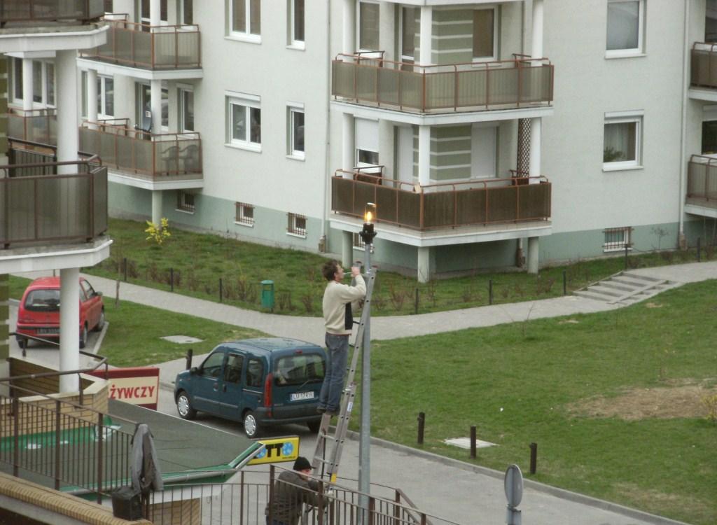

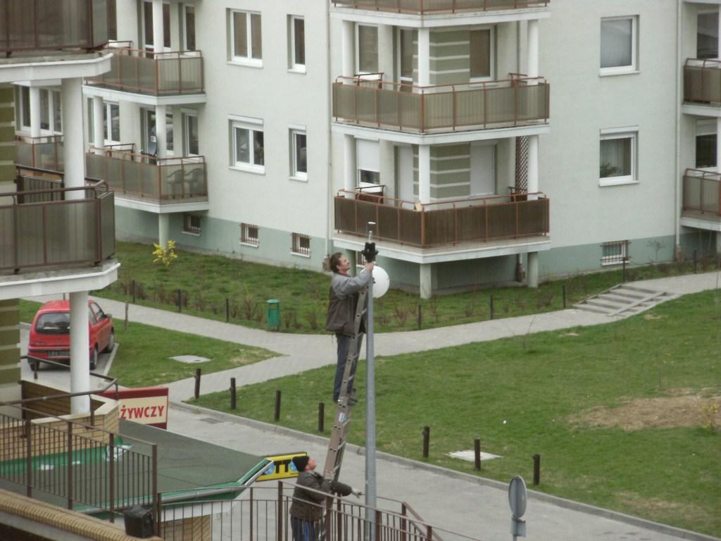

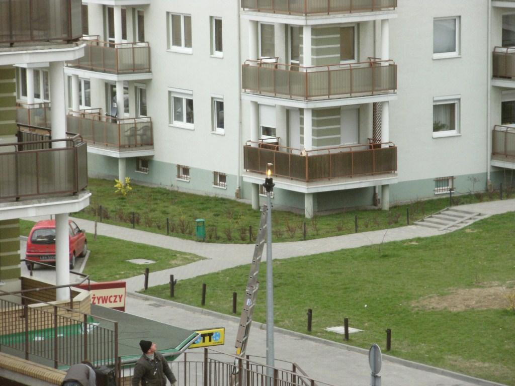

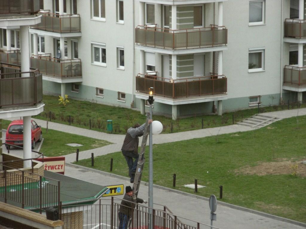

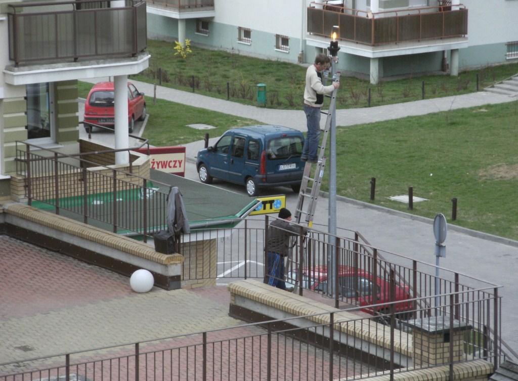

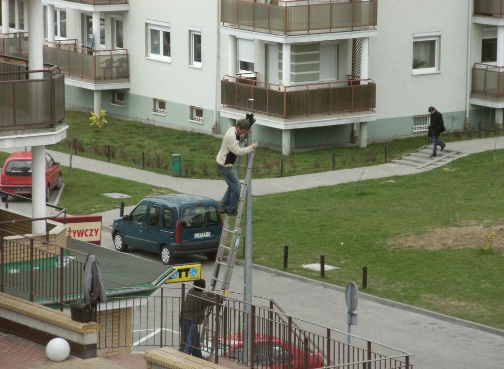

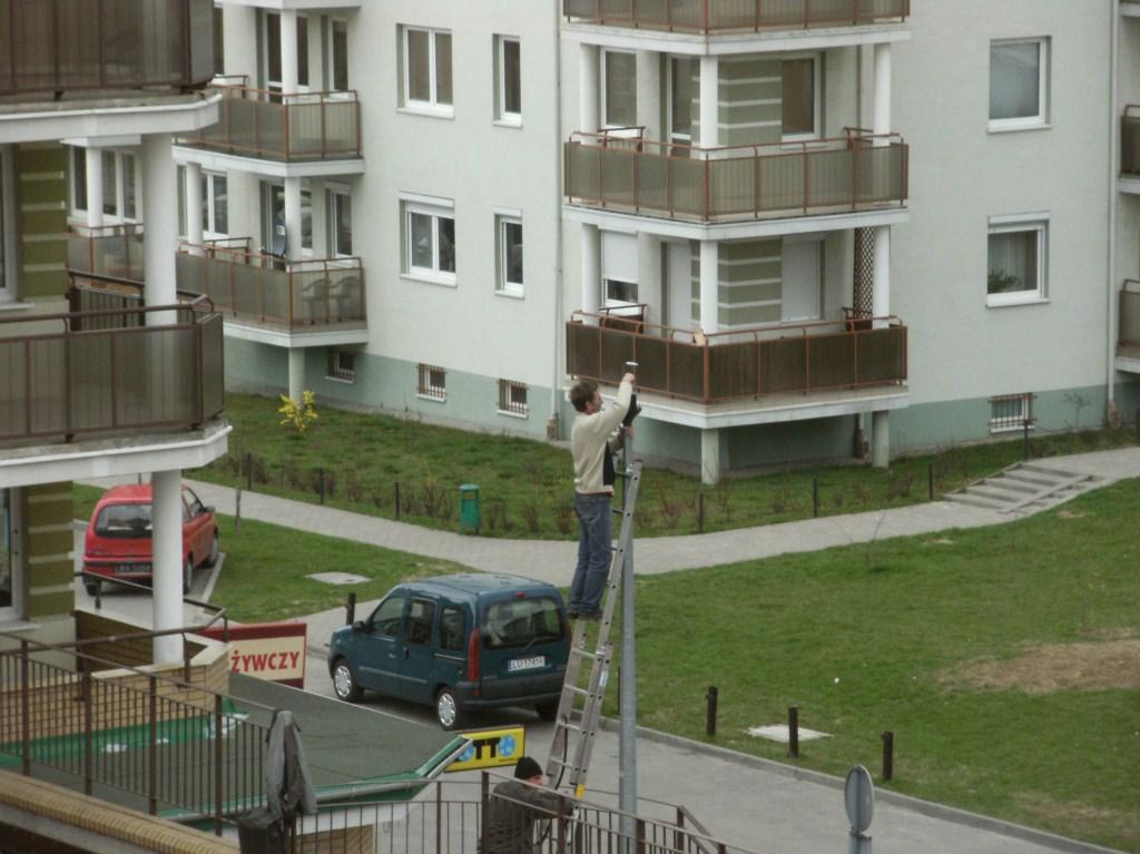

Jakiś czas temu wymieniali sodówkę w kuli OCP 70W (migała i miała problem z zapłonem). :x
Lampy w tej oprawie wymieniane są często-ok. raz na rok, gdyż słup stoi na podłożu narażonym na wibracje (przy schodach). :evil:
Na jakiś czas zostawili ją bez klosza i lampy, ale tego samego dnia wkręcili nowe źródło światła. Tego już nie sfociłem, bo musiałem wyjść z domu (fotki strzelałem z okna). ;)
Re: Okresowa wymiana lamp
Postprzez CDM » 6 sierpnia 2011, 21:46
Raz na rok to zdecydowanie za często, źródło sodowe powinno wytrzymać spokojnie 4 lata. To,że słup stoi przy schodach nie powinno mieć na lampę większego wpływu, chyba,że są tu jakieś czynniki dewastacyjne.
Postprzez famabud » 6 sierpnia 2011, 22:46
Słup jest przykręcony do stropu i jest on dość cienki (na nim jest jeszcze kostka brukowa). Drgania przenoszą się ze schodów na ten przylegający strop. ;) Kiedy oprawa nie mogła odpalić, to można było skoczyć lub mocno tupnąć nogą i kula się zaświecała. :mrgreen: Po pewnym czasie nawet to nie pomagało. :x

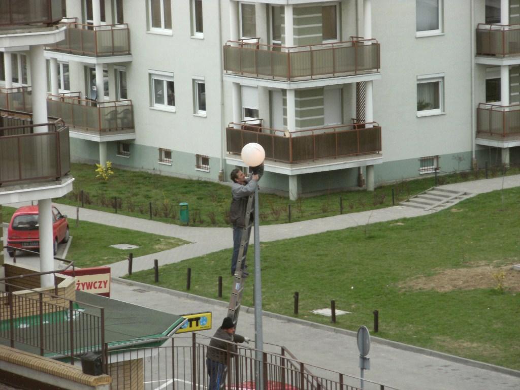

Postprzez Jorgus » 16 listopada 2011, 19:17
wymiana padniętej sodówki oraz "spalonego'' klosza w ulubionej oprawie ;)

Fajnie ze zmienili klosz, u mnie zdjeli by go i nie załozyli nowego... Czy to prywaciarze :?:

Postprzez Jorgus » 16 listopada 2011, 19:43
tak,to firma która wygrała przetarg ogłoszony przez UM ;)

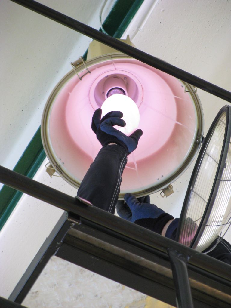

Wymiana LRF 400W w oprawach ORP 400.
