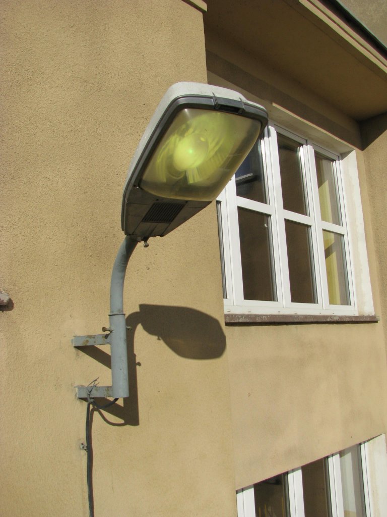

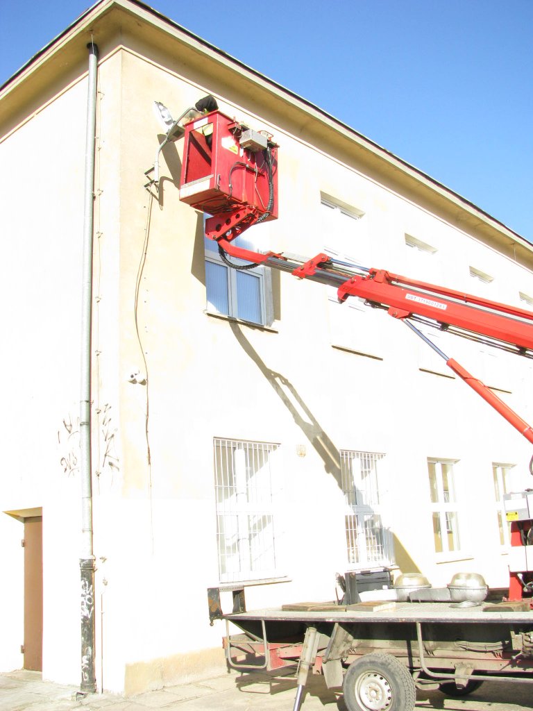

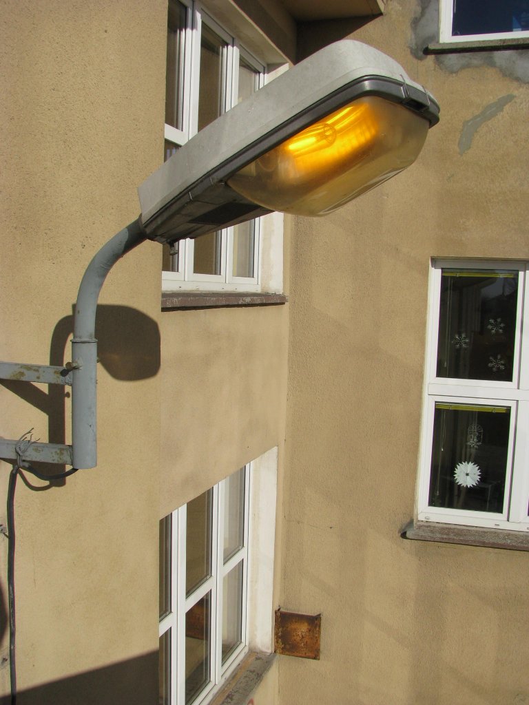

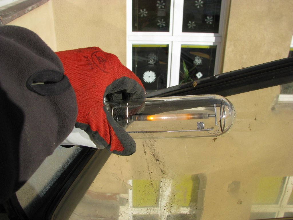

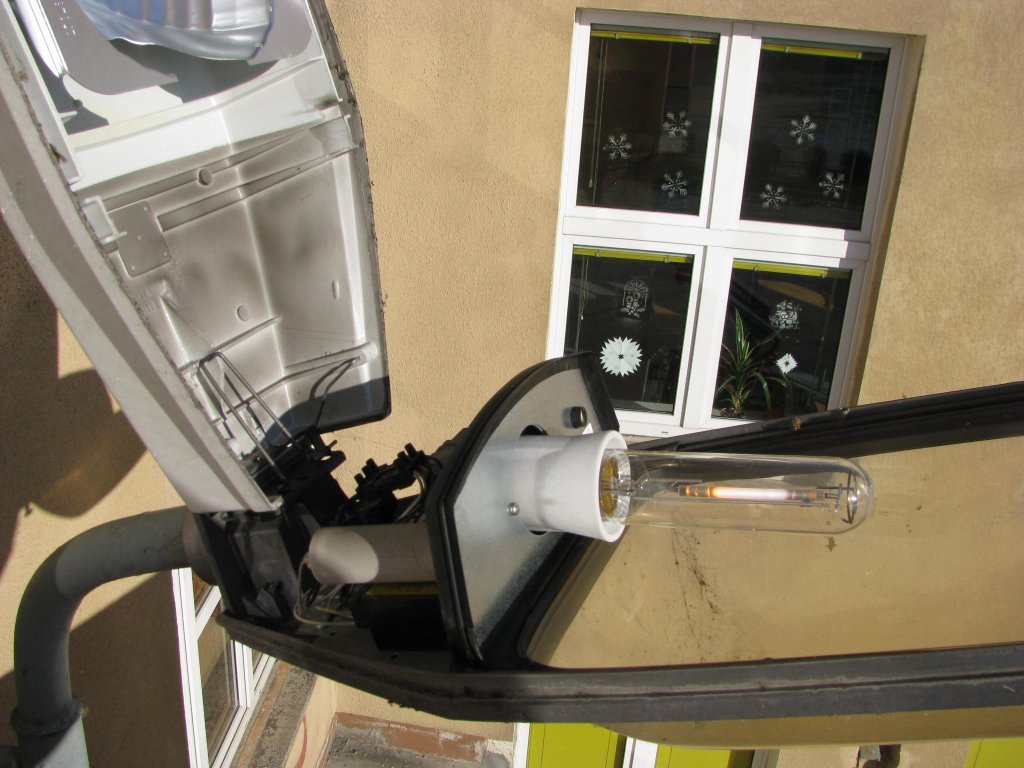

Wymiana lamp w SGS 203/150.
SGS 203 z lampą ML 250W ,oczywiście wymieniliśmy na SON-T 150W zgodnie z przeznaczeniem oprawy ;)

XXXJeDXXXX napisał(a):To ktoś miał pomysł :D
Podobno portier wkręcił tą lampę z okna budynku. :D

Widać SGS około 10-letni, czy w tych starszych sztukach odbłyśnik nie jest przypalony jak w Kwadratówkach :?:

Postprzez Whites86 » 4 lutego 2014, 19:13
ta soda wygląda jak totalnie wydojona :P

Whites86 napisał(a):ta soda wygląda jak totalnie wydojona :P
A to nie wszystkie sody tak mają, że przy rozruchu krańce przy elektrodach robią się ciemne jak "uszkodzone" a po rozgrzaniu wracają do swej białości ? :?
Moja sodówka 150W tak ma, nowa tak samo jak beczkowaty WLS400W oraz inne WLS-y Myślałem że to jest naturalne

Postprzez Elektroservice » 4 lutego 2014, 22:26
Michał a jak układ zapłonowy przeżył współpracę z MIXem ? Nie spasztecił się ?
