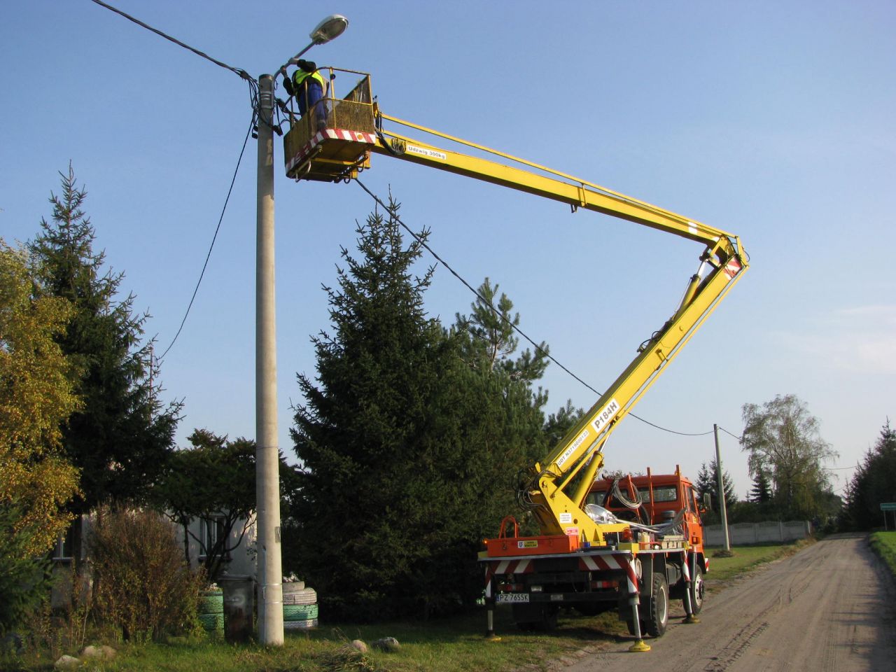

Postprzez Paweł » 24 września 2011, 21:10
Warszawa, dzielnica Mokotów, obszar Augustówka, ulica Walerego Wróblewskiego: Zamontowane zostało miejskie oświetlenie na wynajętych od RWE Polska słupach ŻN linii konsumenckiej, zastosowano oprawy Ambar z lampami sodowymi 70W.

Re: Budowa nowego oświetlenia ulicznego
Postprzez famabud » 24 września 2011, 21:24
Ciekaw jestem tylko dlaczego na tak mało uczęszczaną uliczkę dano tak drogie oprawy? :roll: Przecież zwykłe Malagi załatwiłyby sprawę. :|
Postprzez Paweł » 25 września 2011, 01:19
Malagi nie spełniają następujących parametrów: dwukomorowa oprawa o szczelności IP66 dla komory lampy i osprzętu, odlew aluminiowy malowany proszkowo, klosz z hartowanego szkła, jednoczęściowy odbłyśnik zapewniający maksymalnie równomierny rozsył światła. Wykonawca mógł dobrać inne oprawy spełniające te parametry ale nie skorzystał z tej opcji w tym przypadku.

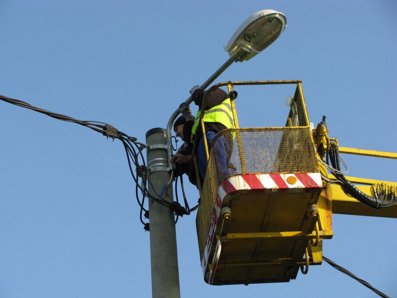

Postprzez elektryk » 25 września 2011, 07:53
Widzę że zawiesili linie oświetleniową 3-fazową, ciekawe tylko jaki przekrój, czy 25mm wystarczy czy obecnie musi być 35 :?:

Postprzez Michal » 21 października 2011, 21:19
Montaż nowych opraw oświetleniowych na linii izolowanej nN z przewodami AsXSn 4x120x25 ;)

Postprzez cieszyn » 21 października 2011, 22:13
Tak na marginesie - czy wcinka do lini zasilającej izolowanej to trudna sprawa? Czy nie ma obawy przecięcia danej żyły? Żyła robocza to linka
Michał:
Jak się uzyskuje szczelność (hermetyczność) wcinki i czy wogóle jest potrzebna?
Czy między oprawą a linią zasilającą daje się jakieś zabezpieczenie i jakie?
Te okrągłe słupy betonowe wyglądają bardzo elegancko. Ciekaw, czy da się na nie wejść - tzn. czy są jakieś raki na buty na taki słup? mówię rzecz jasna o monterach

Postprzez amisiek » 21 października 2011, 22:15
Michale jeszcze pytanie jak Ty umocowałeś ten wysięgnik, by nie kolidował z opaskami, jak to robisz, by nie było na górze bałaganu?

Postprzez cieszyn » 21 października 2011, 22:22
No właśnie - zdjęcie pokazuje, jak kolega montuje 2 obejmy (z tyłu są jeszcze nie dokręcone) co dowiodzi tego, że przedtem tam na słupie było inne mocowanie odciągowe dla linii izolowanej - możesz pokazać, jakie?
Poza tym, jak utrzymujecie ciężar przewodu z lewej i prawej strony słupa, jeśli zmienia się sposób mocowania odciągów słupowych? Ten kabel jest ciężki jak cholera, 1 km waży ponad tonę!
Szkoda, że nie ma zdjęcia szczytu słupa z przed montażu wysięgnika.
