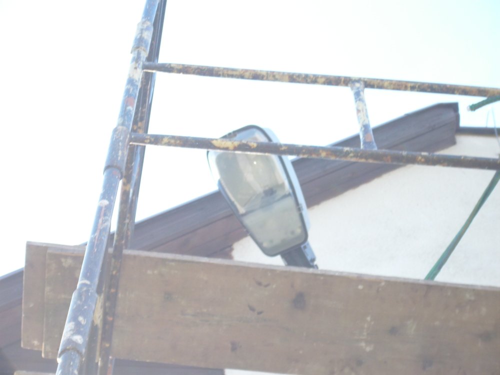

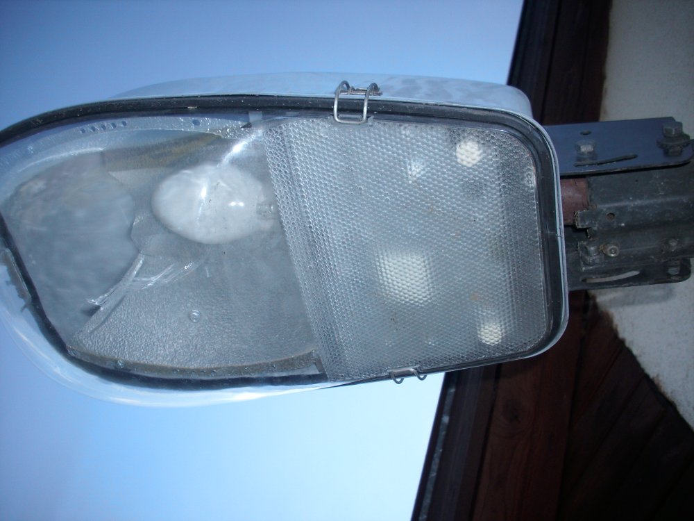

Postprzez DocBrown » 8 września 2010, 19:21
Pamiętacie tą paskude ?

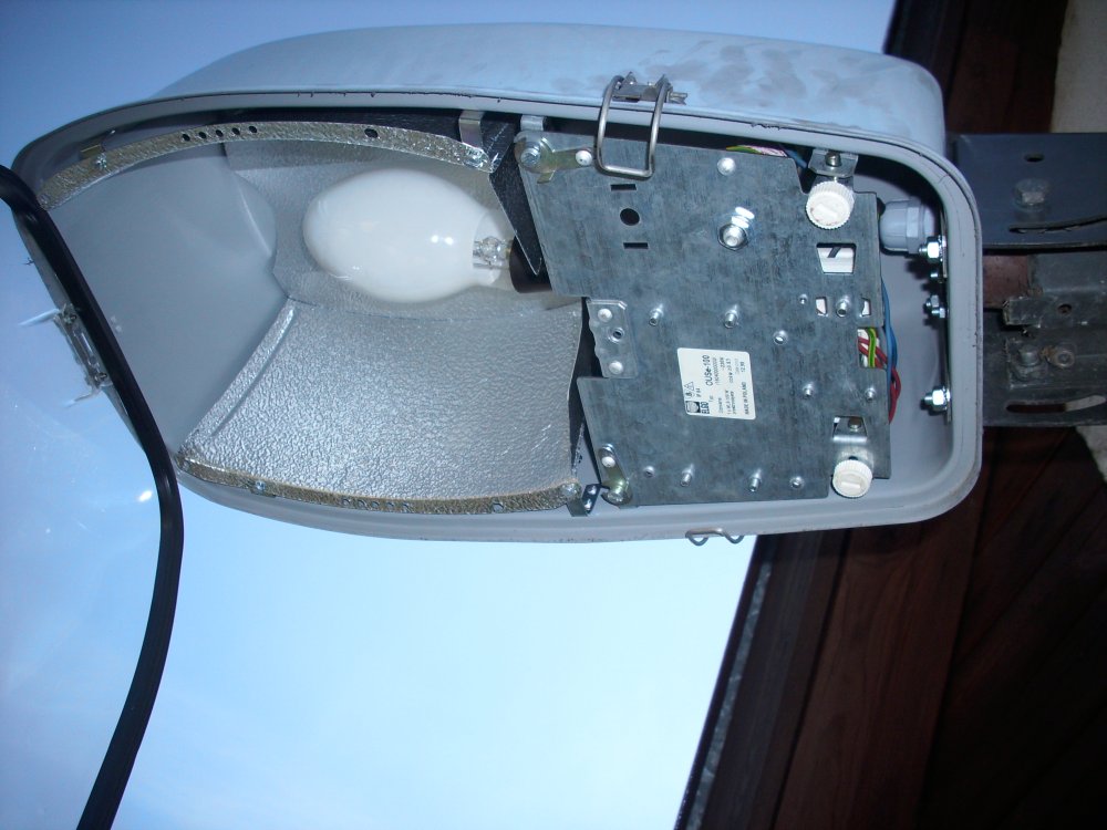

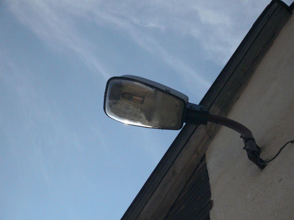

DocBrown napisał(a):Ta Leda już raczej nie zaświeci :lol: :twisted:
A już na pewno nie z WLSem :twisted:

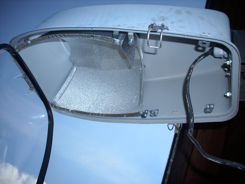

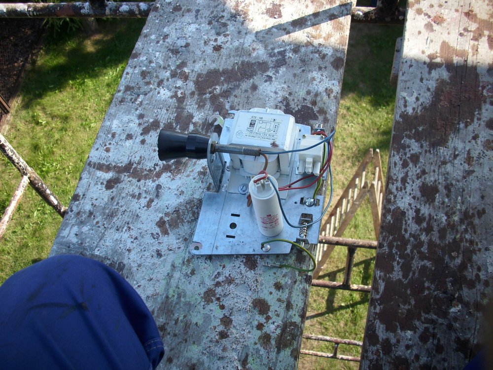

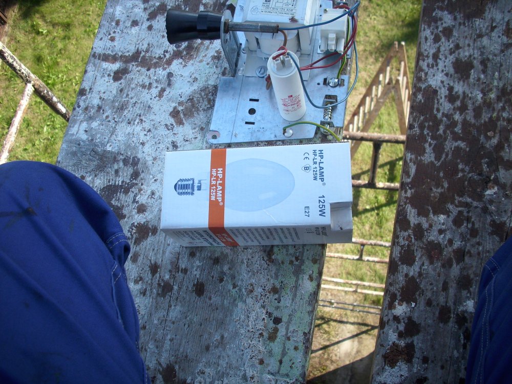

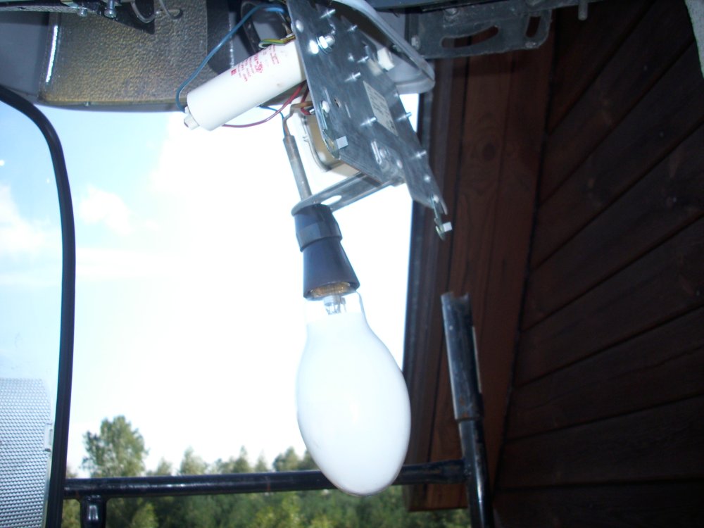

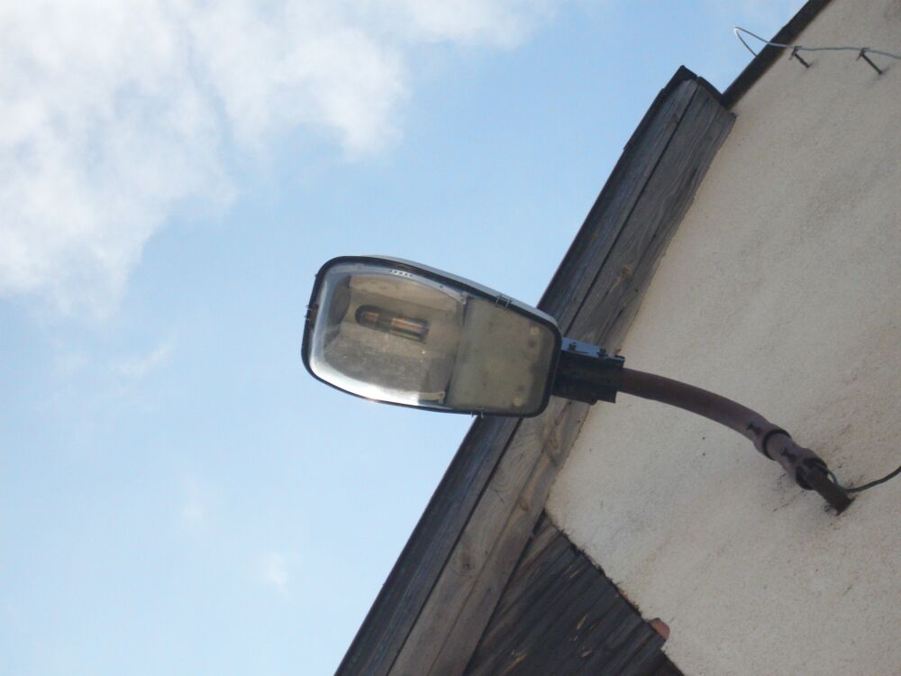

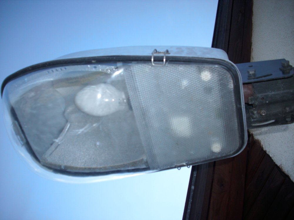

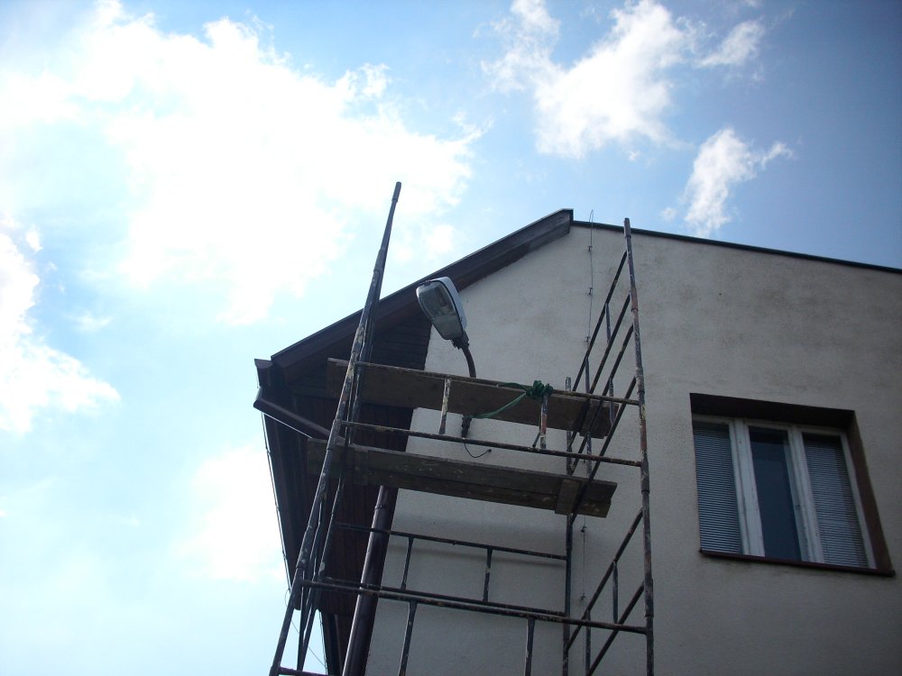

Paskuda ta wisi na podwórku u mojej babci, ponad rok nie świeciła, dziś korzystając z obecności ekipy remontowej wyposażonej w rusztowanie pomimo że bardzo nie lubie tych opraw, to zlitowałem się nad tą paskudą i ją naprawiłem :)
W oprawie uszkodzony był UZ IDS4-1, nie wytrzymał ponad roku walki z totalnie ubitym WLSem, oprawa była przystosowana do lamp WLS 100W, ja ją przekonwertowałem do współpracy z LRF125 usuwając uszkodzony UZ i wymieniając oprawkę na E27 :) Wiem, posypią sie głosy krytyki ale założenie było takie by jaknajniższym kosztem naprawić to ustrojstwo i przy okazji nie zaśmiecać podwórka na którym sie wychowywałem wstrętnym, żółtym światłem :P
No to teraz czas na foty :)
