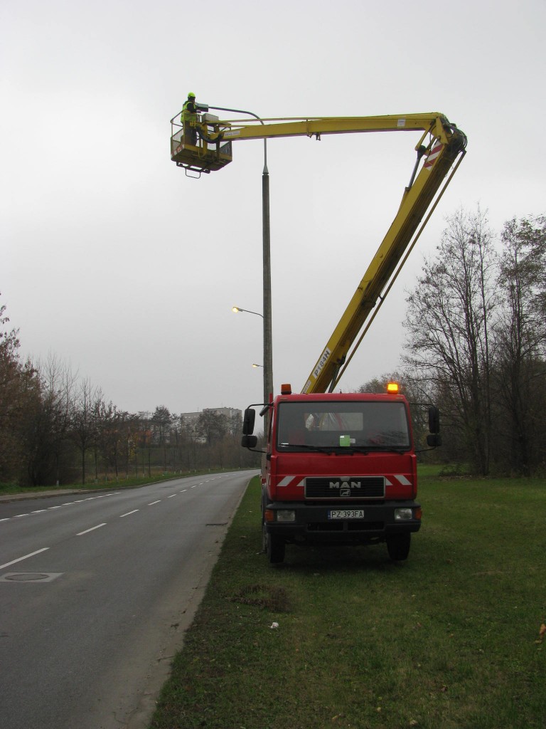

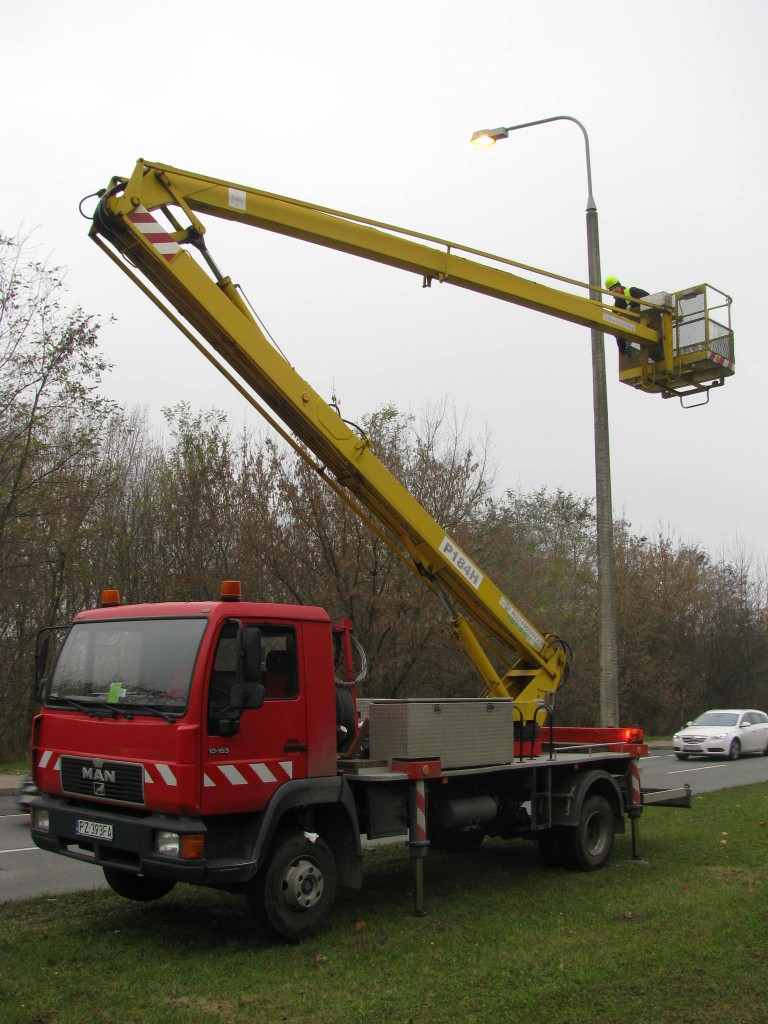

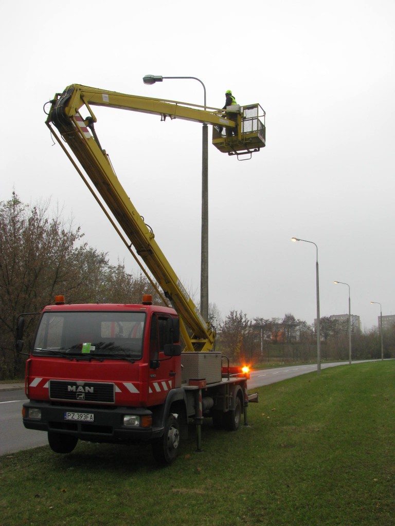

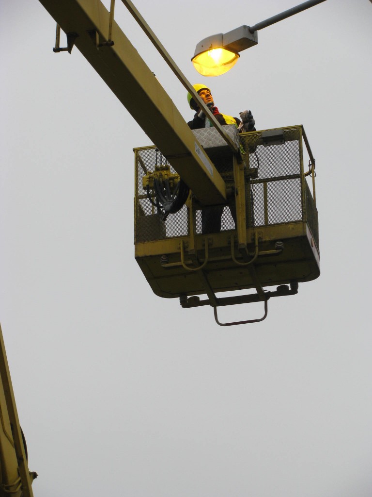

Wymiana źródeł w Stradach OUS 250 ;)

Przyjemne oprawy, fajna nowa ciężarówka ;)

Na czym polegała awaria tej sodówki? Gasła cyklicznie, czy lustro? ;)

Pewnie grupowa wymiana wszystkich źródeł. To mi się bardzo podoba. :)

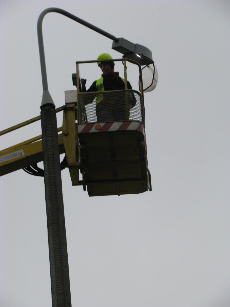

Wymiana lamp w OCP 125

Stosujemy lampy o podwyższonych parametrach ( takie były wymagania zamawiającego) czyli np. Philips SON-T Pia Plus lub Osram NAV-T Super 4Y . My Stosujemy Philipsa. ;)
Lampka napisał(a):Na czym polegała awaria tej sodówki? Gasła cyklicznie, czy lustro? ;)
Głównie gasły i zapalały , lub nie świeciły ;)
