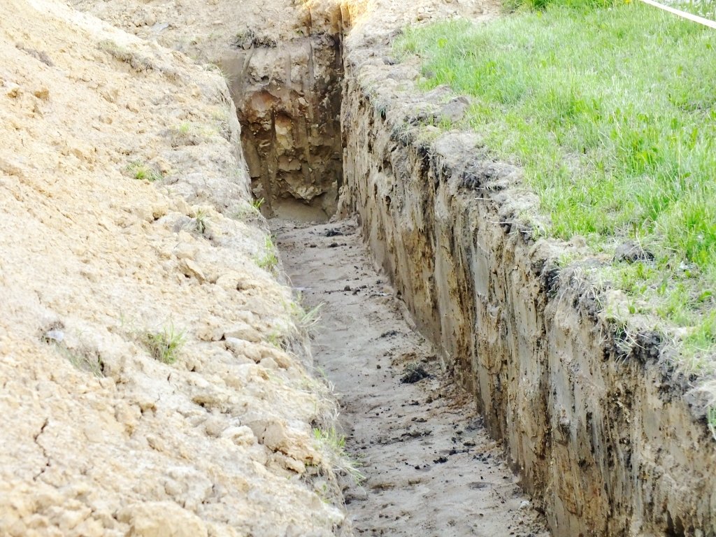

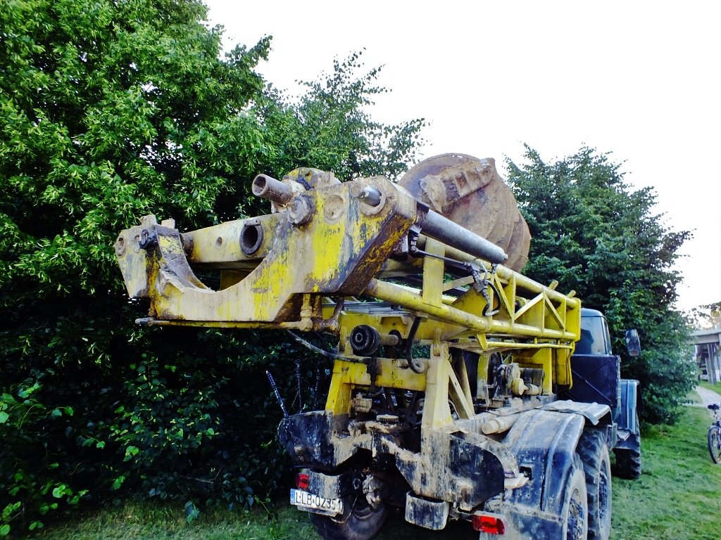

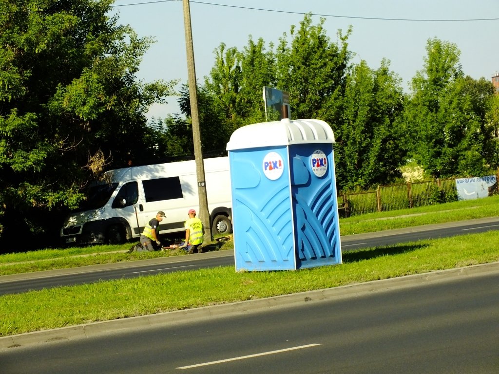

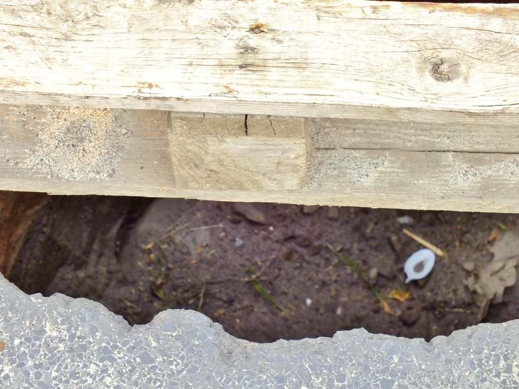

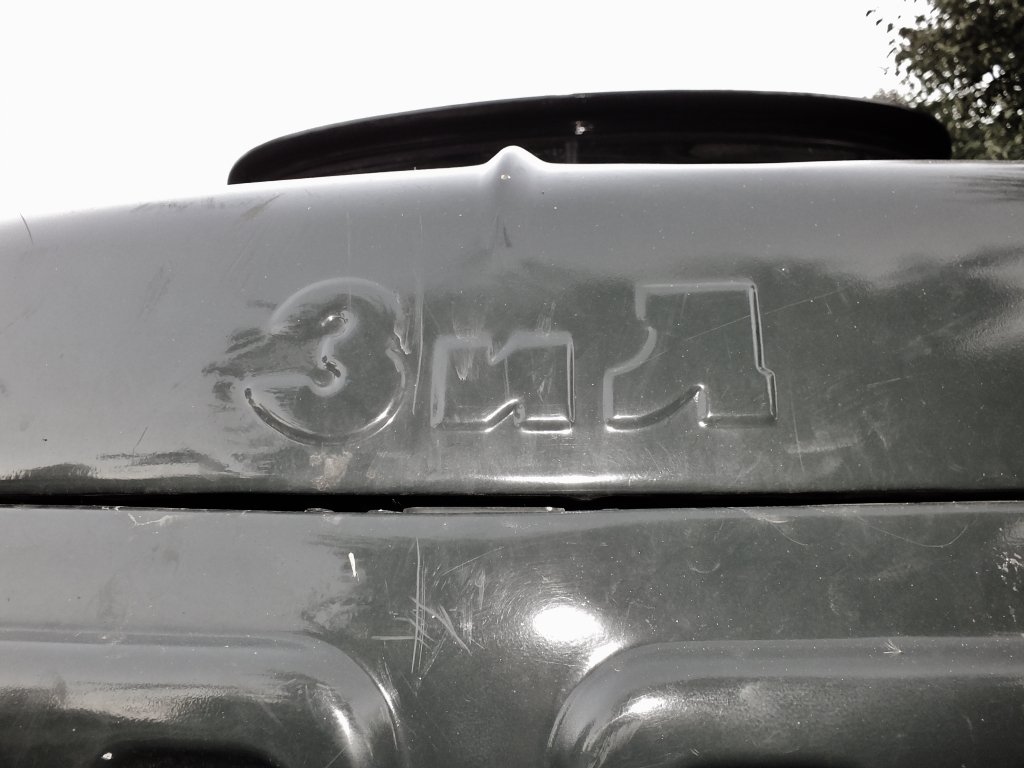

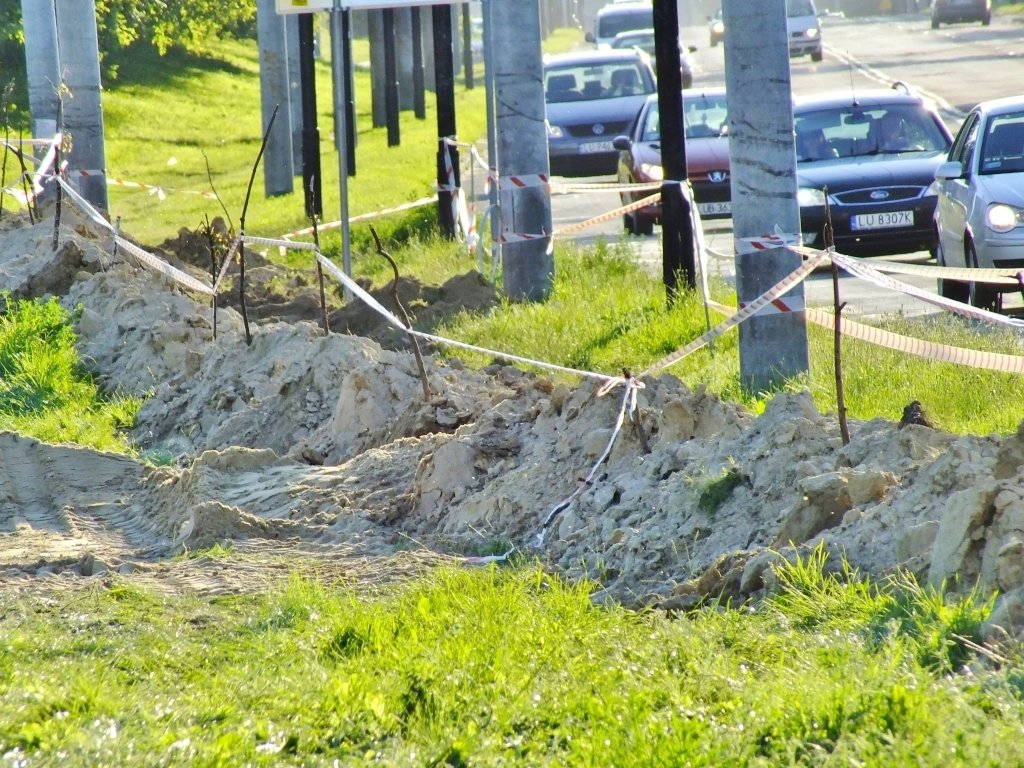

No to coś ode mnie z przygotowań do montażu nowych słupów trakcyjnych przy ul. Krochmalnej, al. Jana Pawła II, ul. Armii Krajowej i ul. Bohaterów Monte Cassino.

Zbrojenia fundamentów
W zasadzie wszystkie latarnie które tu zobaczycie, za jakiś czas przestaną istnieć
Nawet tu dotarła cywilizacja ;)
Ten kabel (teletechniczny, tak?) zostanie zapewne zakopany
Czy jest taki przymus by kabel typu YKY chować w peszlu? Kabel zostanie wpuszczony po ustawieniu słupów

Armii Krajowej
Co jest w tych workach?
W niektórych miejscach nowe oprawy pojawią się na istniejących - betonowych słupach trakcyjnych
Bonus! Ziłek MPK

Ciekawi mnie co tych w czarnych workach jest jak ktoś wie to pisać
Hipotetyczna odpowiedź ;) ;)

,,, napisał(a): Czy jest taki przymus by kabel typu YKY chować w peszlu? Kabel zostanie wpuszczony po ustawieniu słupów
Nie ma. Kable z definicji przystosowane są do bezpośredniego układania w ziemi. Mogą leżeć nawet w wodzie.
Te niebieskie aroty wystające z fundamentów służą do późniejszego wprowadzenia kabla oświetleniowego. Rury osłonowe daje się też przy przejściu kablem (ami) pod nawierzchniami nierozbieralnymi takimi jak jezdnie (w tym również podczas budowy trasy kablowej metodą bezwykopową) oraz przy skrzyżowaniu lub zbliżeniu z innym podziemnym uzbrojeniem.
,,, napisał(a):Co jest w tych workach?
Może bentonit. Substancja do wyrobu płuczki używanej przy wykonywaniu odwiertów.
