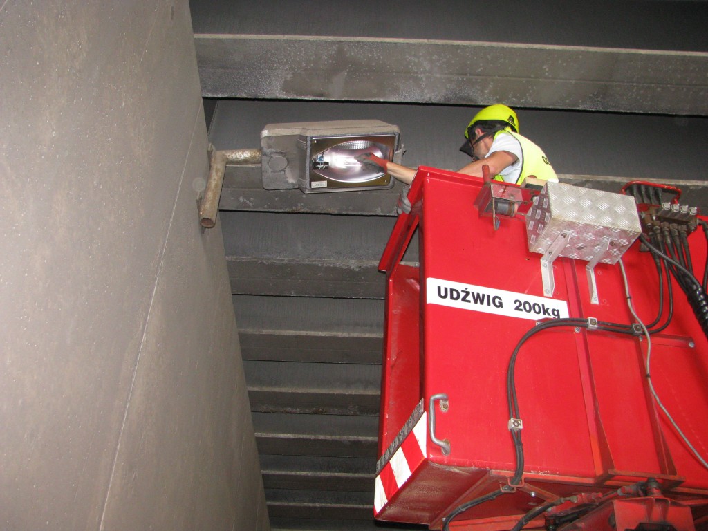

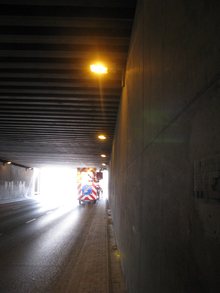

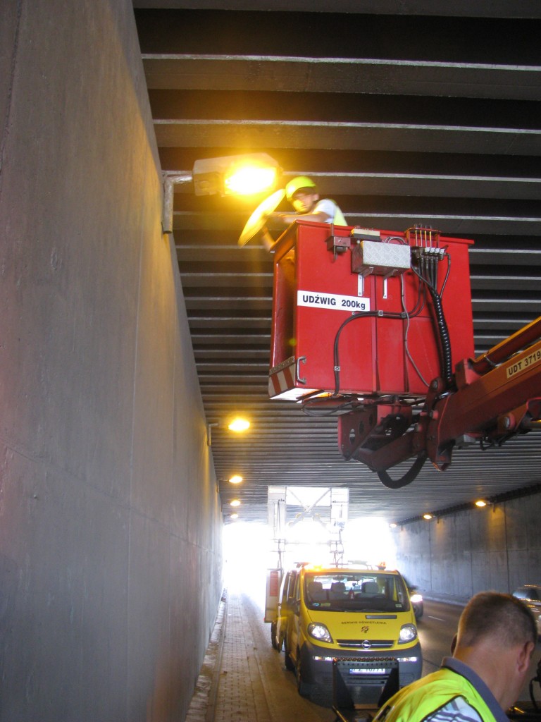

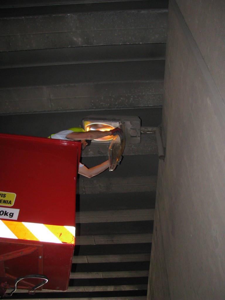

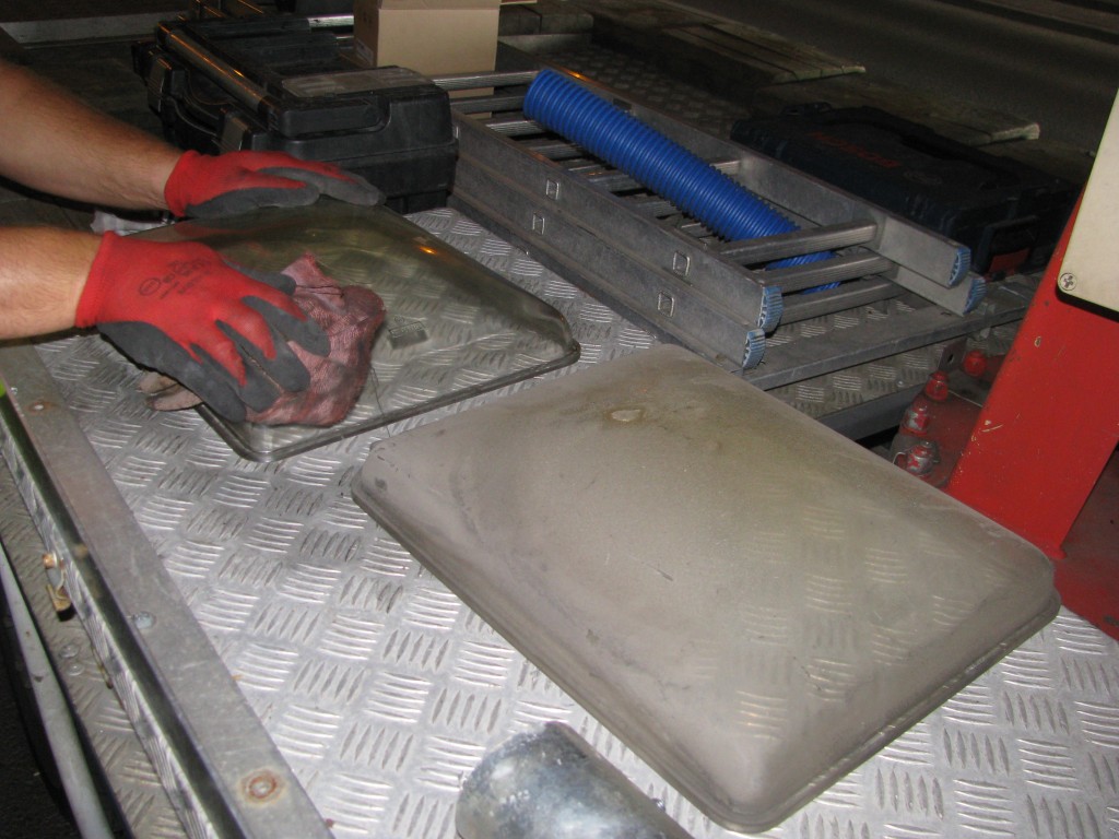

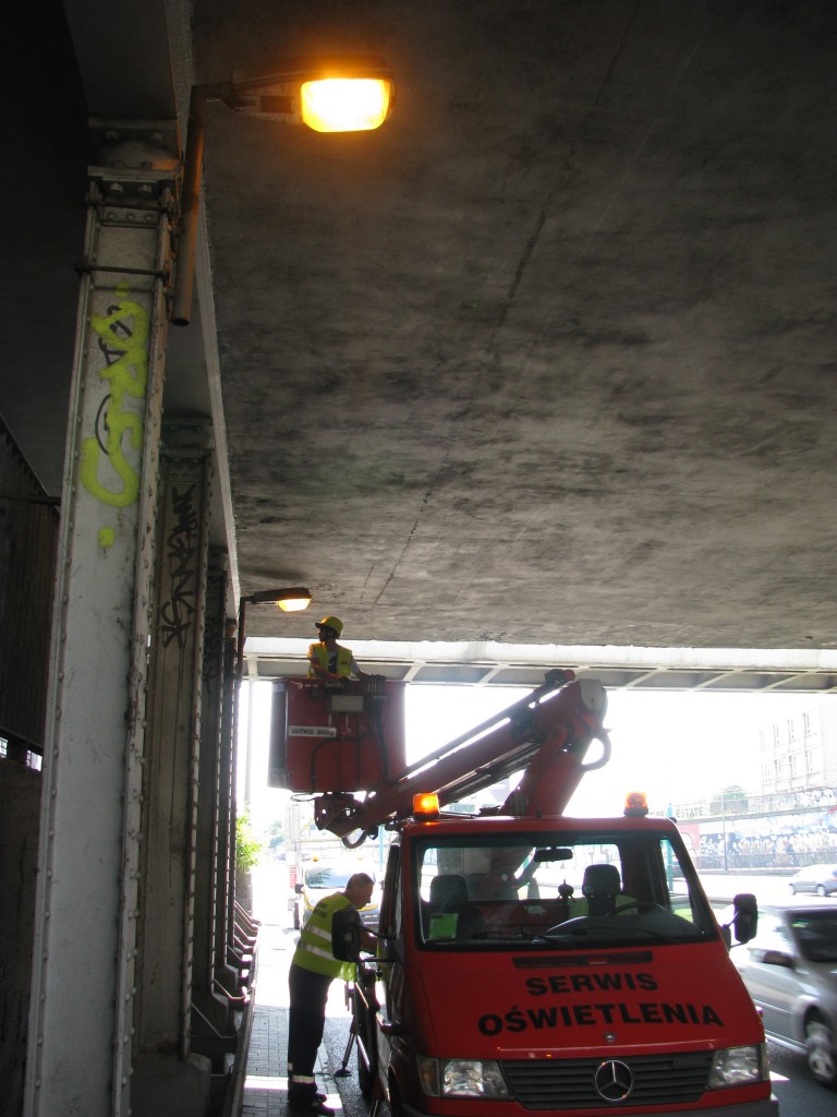

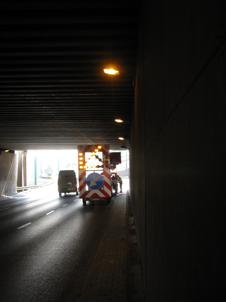

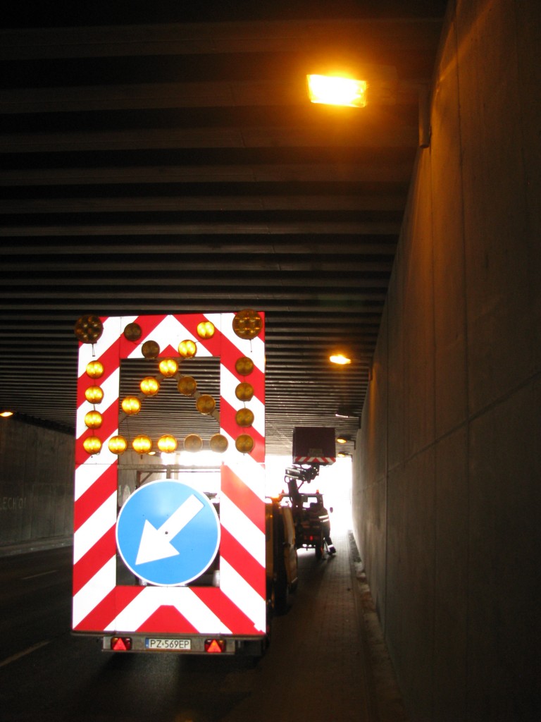

Przegląd punktów świetlnych - wymiana grupowa źródeł , czyszczenie kloszy w oprawach SL 100/100W i SGS 203/100 pod wiaduktem kolejowym ;)

A w jakim stanie zastaliście źródła światła? Sporo lamp migało?
Re: Okresowa wymiana lamp
Postprzez Michal » 4 czerwca 2016, 17:15
famabud napisał(a):A w jakim stanie zastaliście źródła światła? Sporo lamp migało?
Na 31 opraw 2 źródła były uszkodzone, reszta świeciła , ale ostatnia wymiana była robiona w 2008 roku. W oprawach były źródła Helios 150 W , a oprawy są przystosowane do mocy 100W. Teraz świecą SON-TPP 100W Philipsa. Po wymianie setki i czyste klosze świecą o wiele lepiej niż niedociążone 150W z brudnymi kloszami.Dodam jeszcze, że to oświetlenie pracuje 24 godz. na dobę przez 365 dni w roku . ;)

W jaki sposób się ściąga klosz z SL? :)
