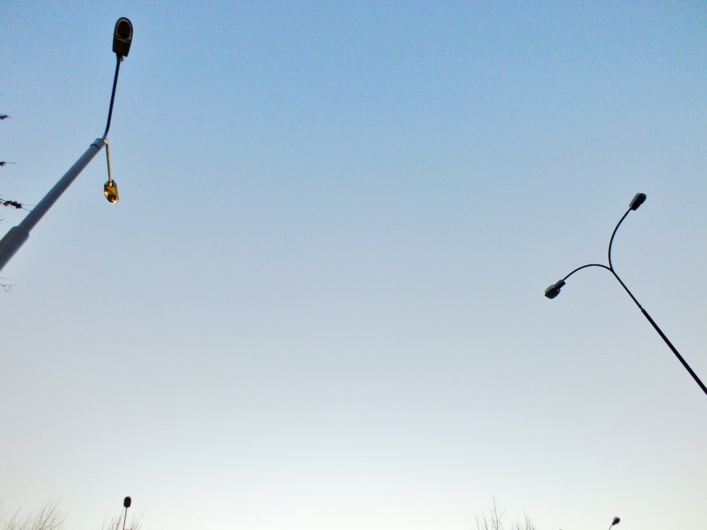

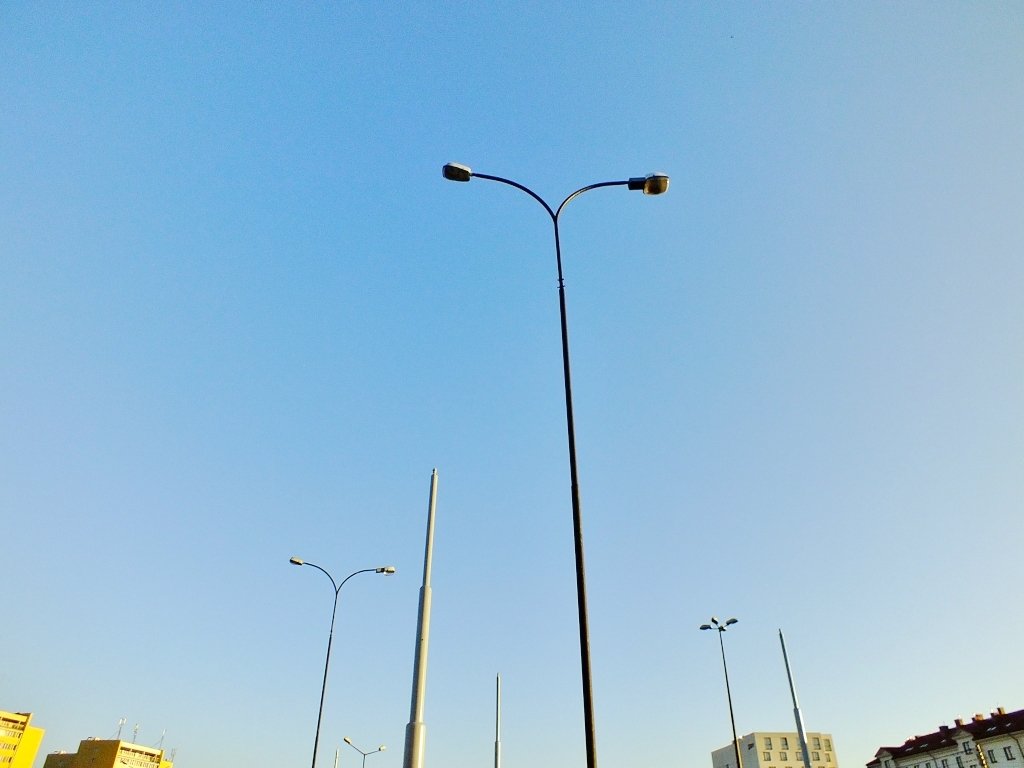

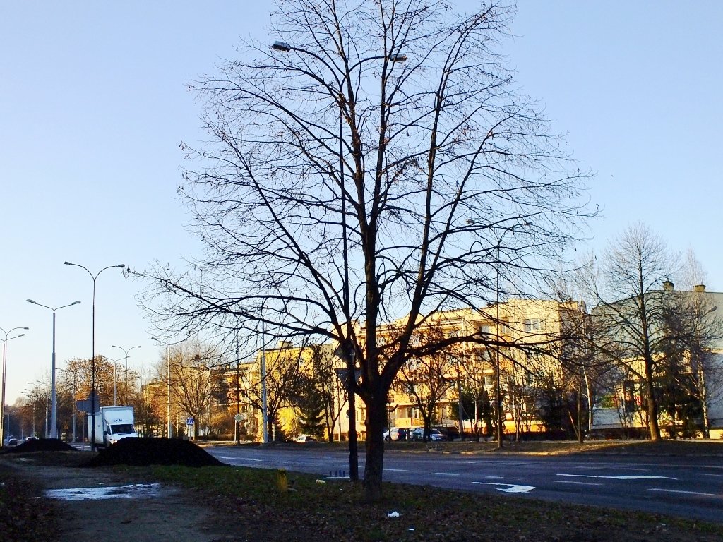

Modernizacja polegająca na wywaleniu betoniaka i wstawienie za niego dwóch słupów w związku z budową zatoczki przystankowej przy ul. Romera. Wbrew pozorom ta inwestycja ciągnie się jak smród po gaciach. :x
Tego słupa postawiono 28 grudnia. Do dziś nic się nie zmieniło, tylko śnieg przysypał.
Tu gdzieś ma się pojawić drugi słup. Pytanie: Kiedy?
Pozostałe oświetlenie ulicy stanowią OUSd o mocy 100W, resztę można sobie dośpiewać...

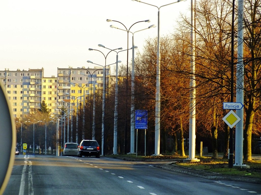

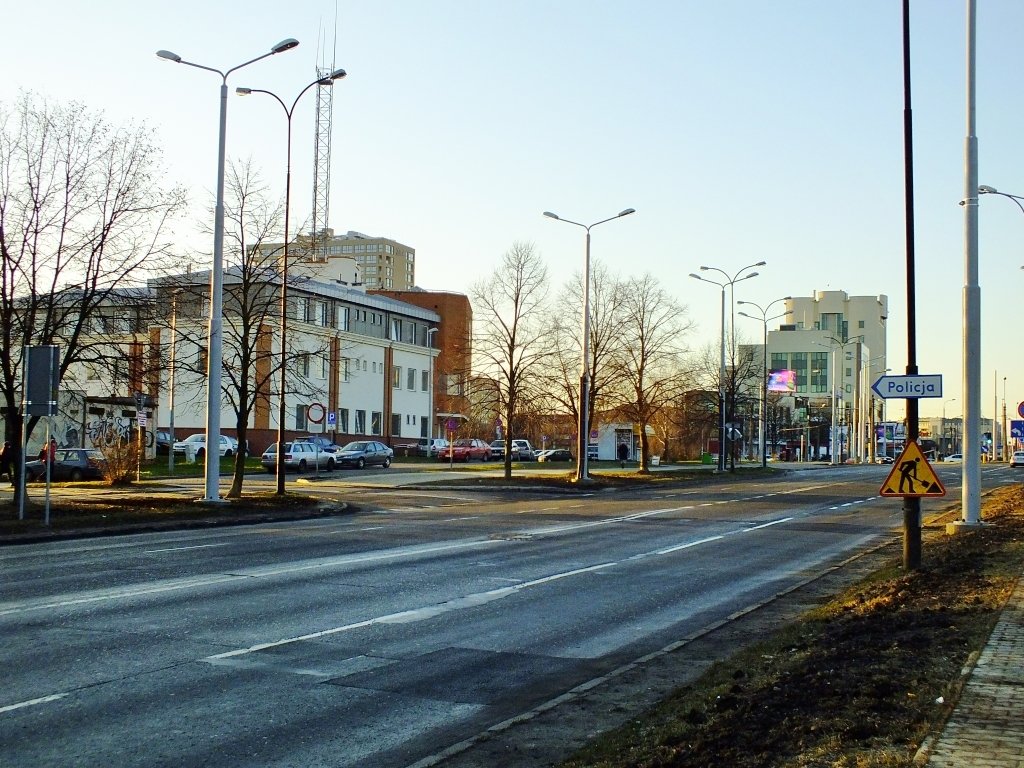

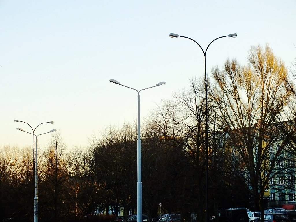

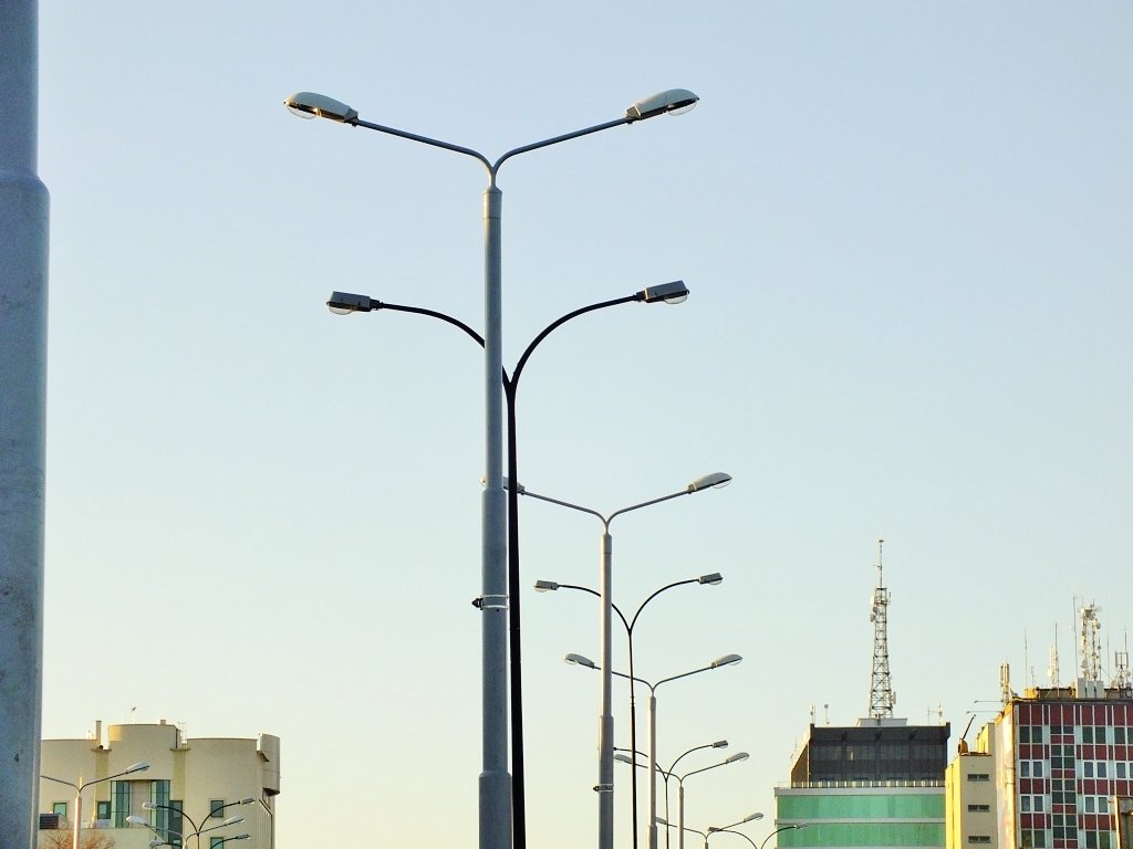

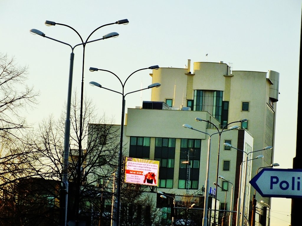

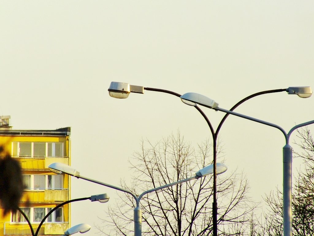

Z ulicy Zana w Lublinie wylatują słupy stalowe z duetami OUSd (w 3 miejscach Strady OUS400 oświetlające przejścia dla pieszych i przy skrzyżowaniu z ul. Nadbystrzycką). Zastąpią je Seleniumy 250W (na jezdnię) i 150W (na chodnik) na 10m słupach .
Skrzyżowanie z ul. Nadbystrzycką.

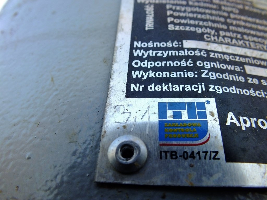

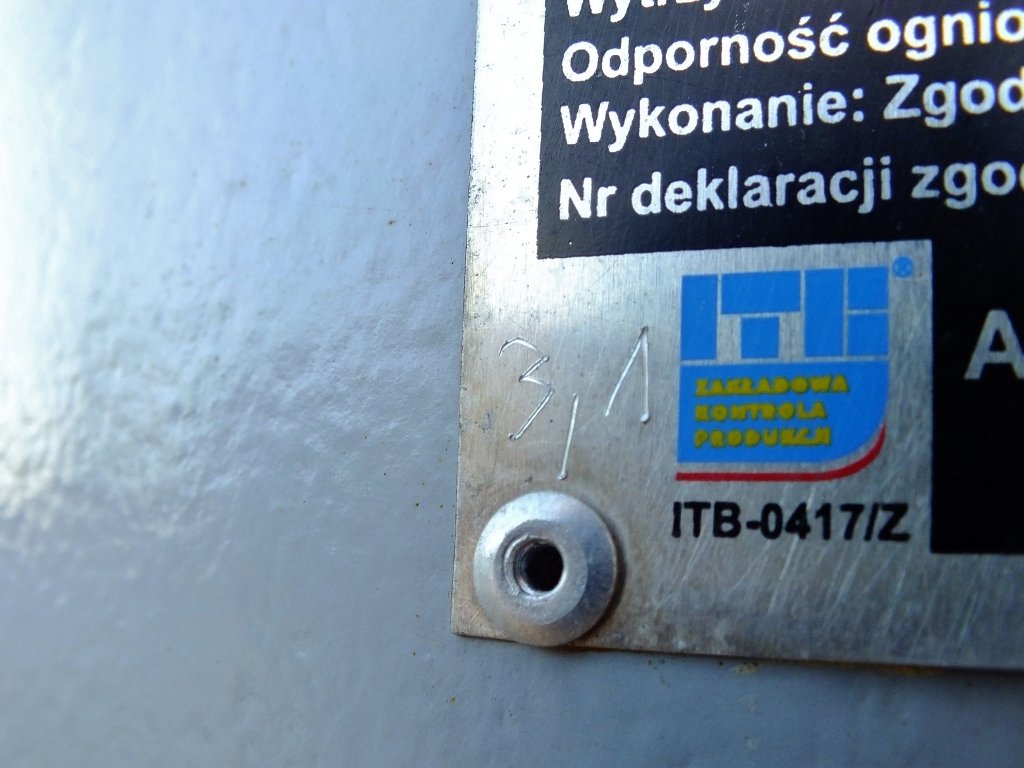

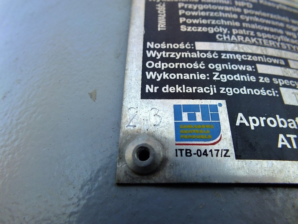

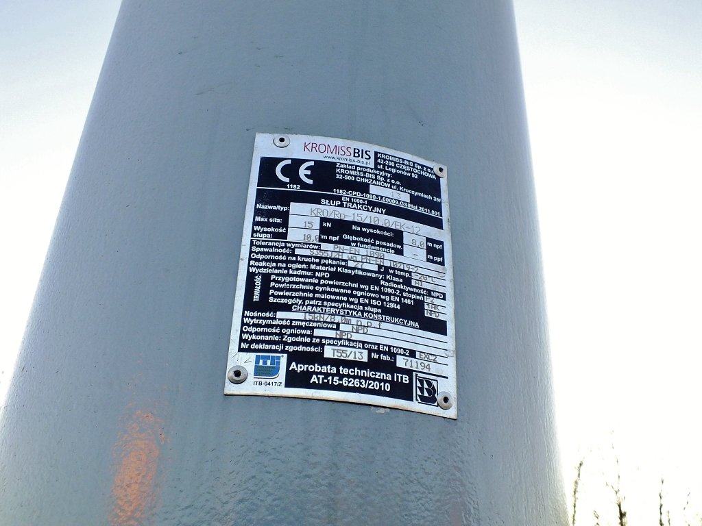

Zgadnijcie co oznaczają te ręcznie wyryte cyferki na tabliczkach znamionowych. ;)

famabud napisał(a):Zgadnijcie co oznaczają te ręcznie wyryte cyferki na tabliczkach znamionowych. ;)
Czyżby faza
Teraz o wiele lepiej z tymi nowymi słupami i oprawami :) :roll:
Re: Modernizacja oświetlenia ulicznego z wymianą słupów
Postprzez neon44 » 20 stycznia 2014, 18:23
słupy są bardzo ładne, wysięgniki także. Seleniumy lubię, ale nie jestem ich jakimś fanatykiem. Lepsze Seleniumy od Malag.
Postprzez JeD » 20 stycznia 2014, 18:27
Dobra modernizacja, bylo ciemno ;)

Czyżby faza
Tak, oznaczyli sobie do której fazy podłączyć daną oprawę. ;)

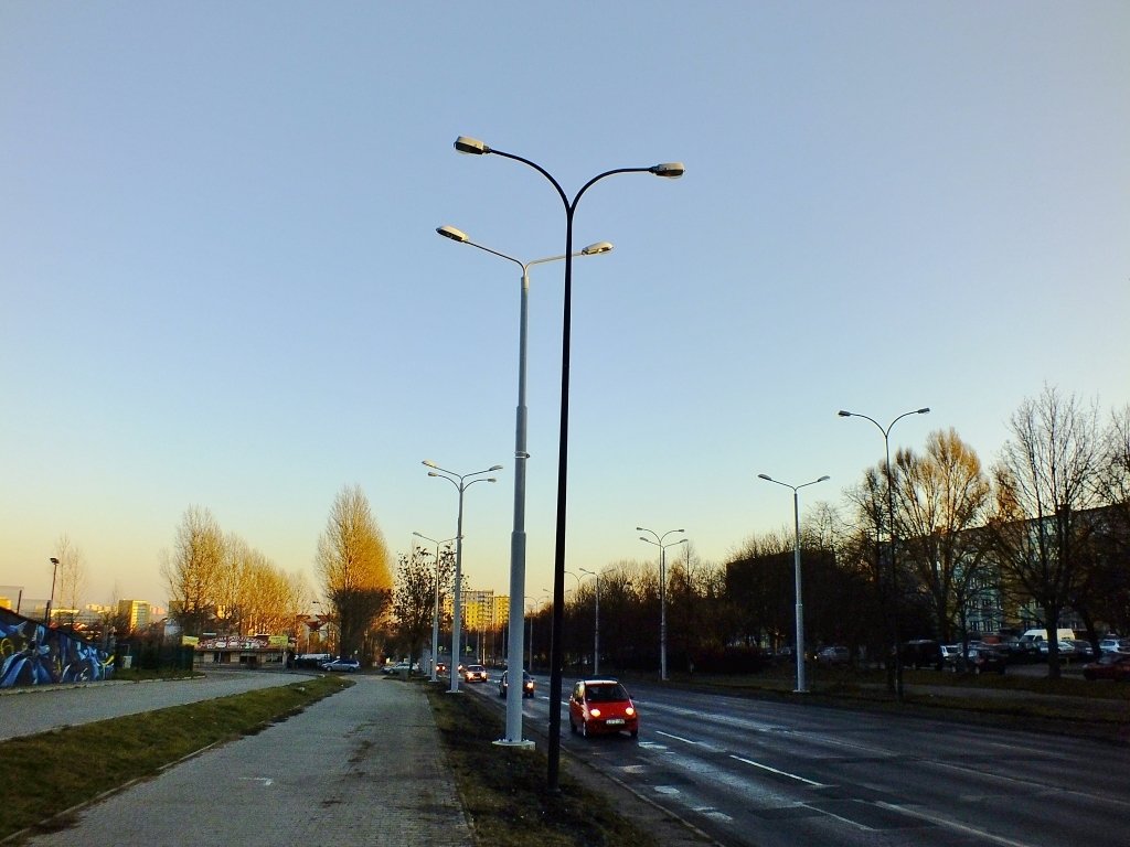

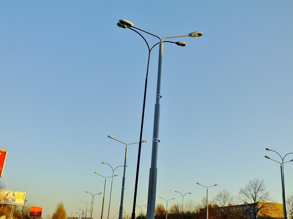

Kolejny słup, kolejna kombinacja faz.
Kabel trakcyjny czeka na podłączenie.

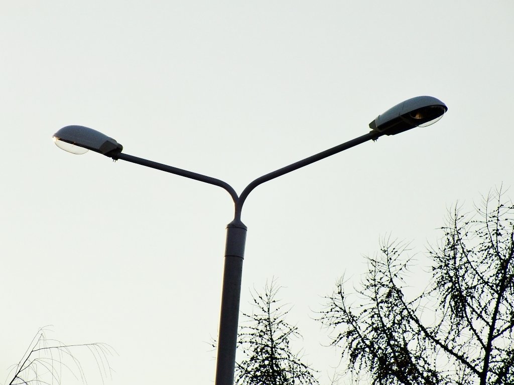

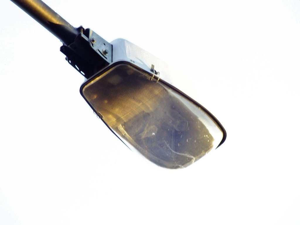

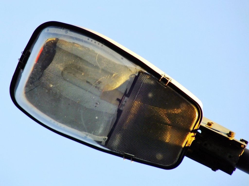

A OUSd na demontaż
