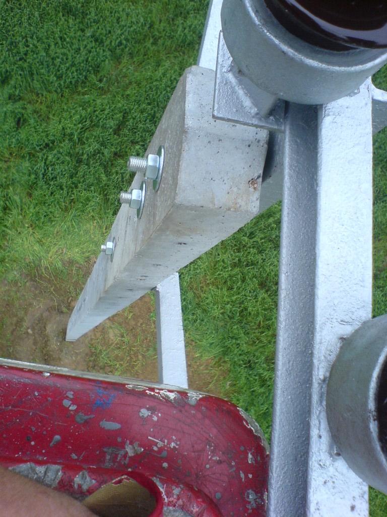

Postprzez Whites86 » 14 czerwca 2010, 16:28

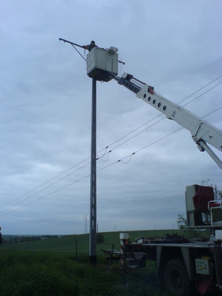

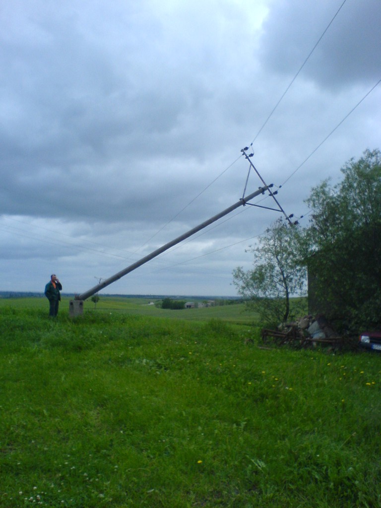

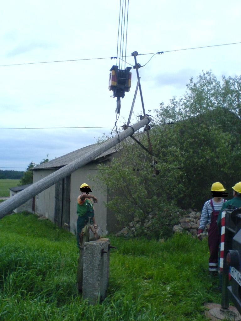

wymiana drewnianego słupa w Śliwinach (linia 15kV) ktory sie złamał podczas wichury

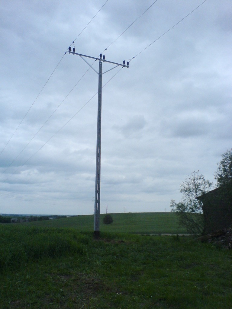

nowy betonowy słup ;)

Postprzez MRP200 » 14 czerwca 2010, 19:17

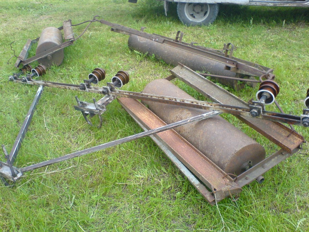

Te złamany słup to raczej wiekowy już był. Izolatory na nim były jeszcze typu deltowego.
Chociaż kilka lat temu widziałem złamany słup końcowy linii SN i to z dwóch żerdzi wirowanych (bliźniaczy). Przyczyną było złamane podczas wichury drzewo, które przewróciło się na linię.

Postprzez MRP200 » 14 czerwca 2010, 21:54

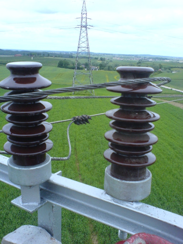

Na tym słupie widać, jak rozwiązane jest obostrzenie I-go stopnia w linii SN.

Postprzez elektryk » 15 czerwca 2010, 17:37
Pewnie linia przebiega nad inną linią nN lub drogą krajową.
