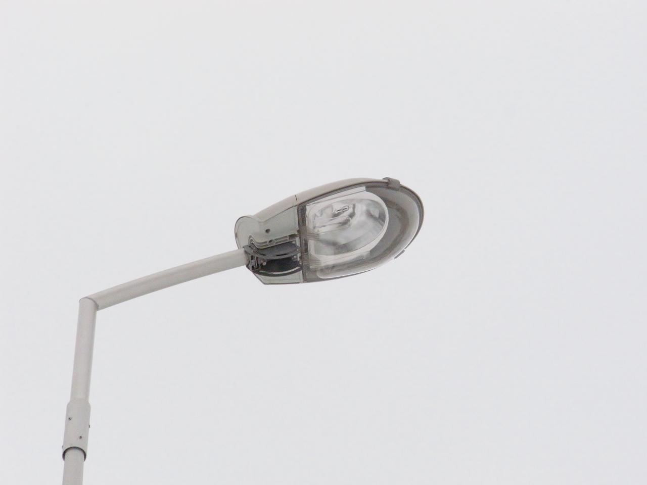

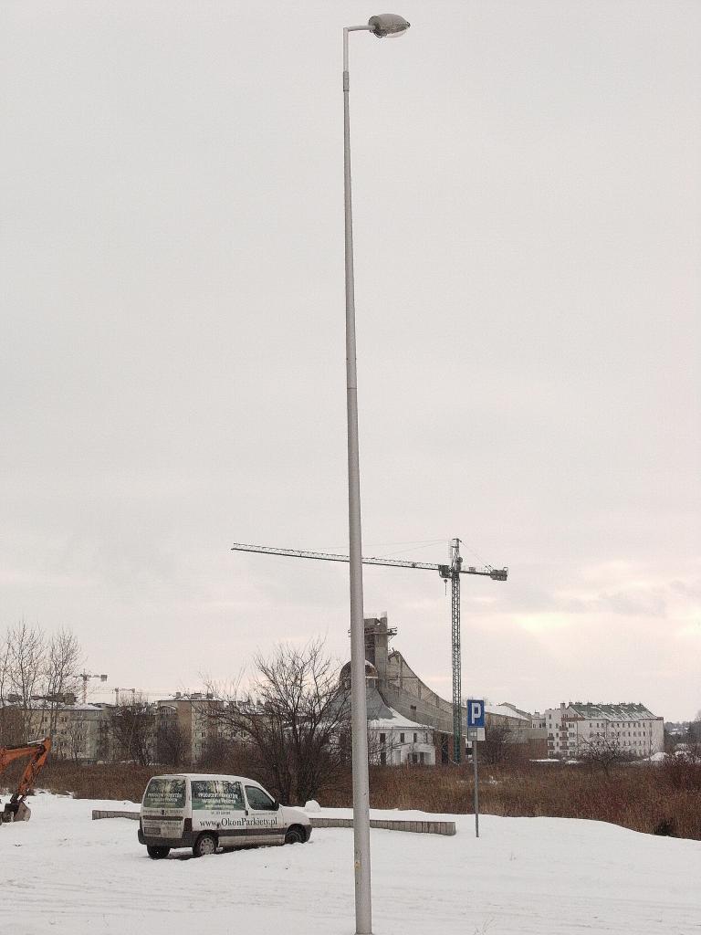

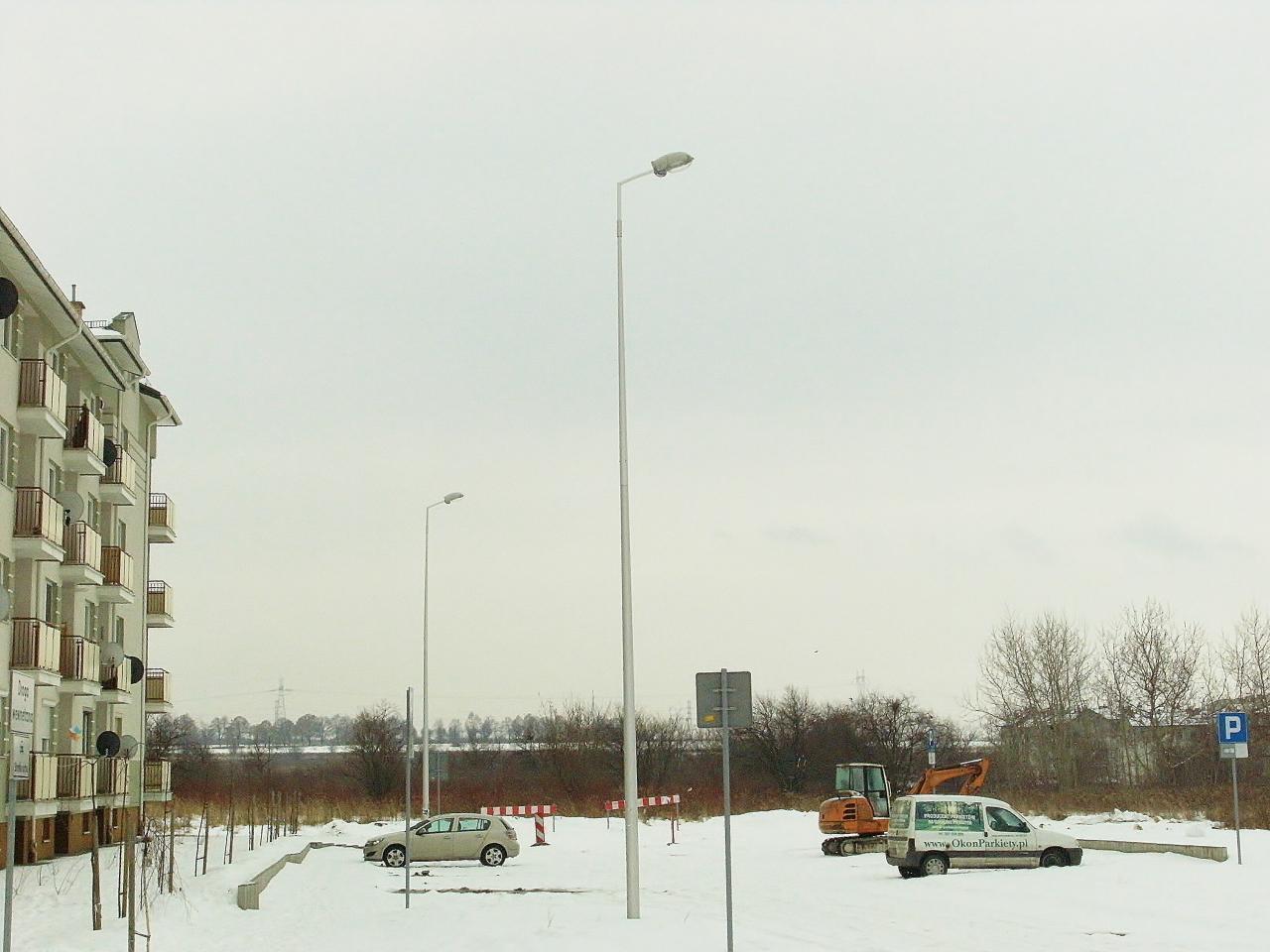

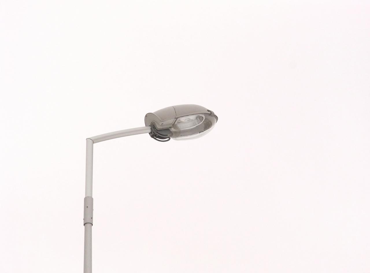

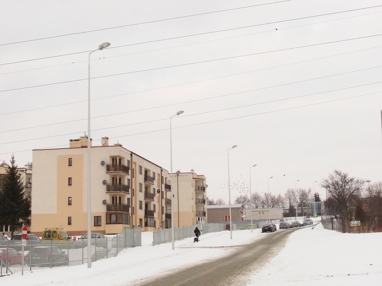

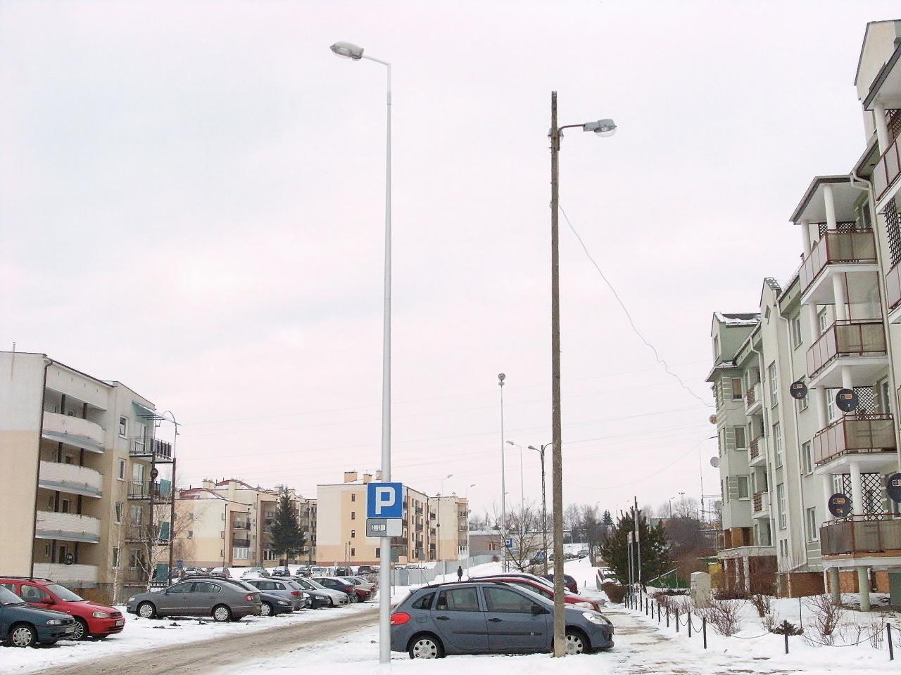

Nowe oświetlenie ulicy Domeyki w Lublinie. (gdy klikniecie na fotki, to będą normalnie wyglądać)

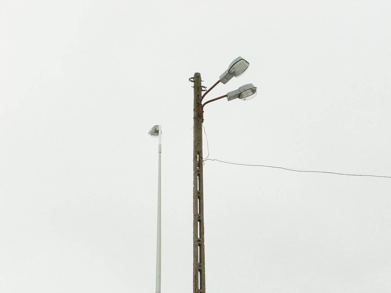

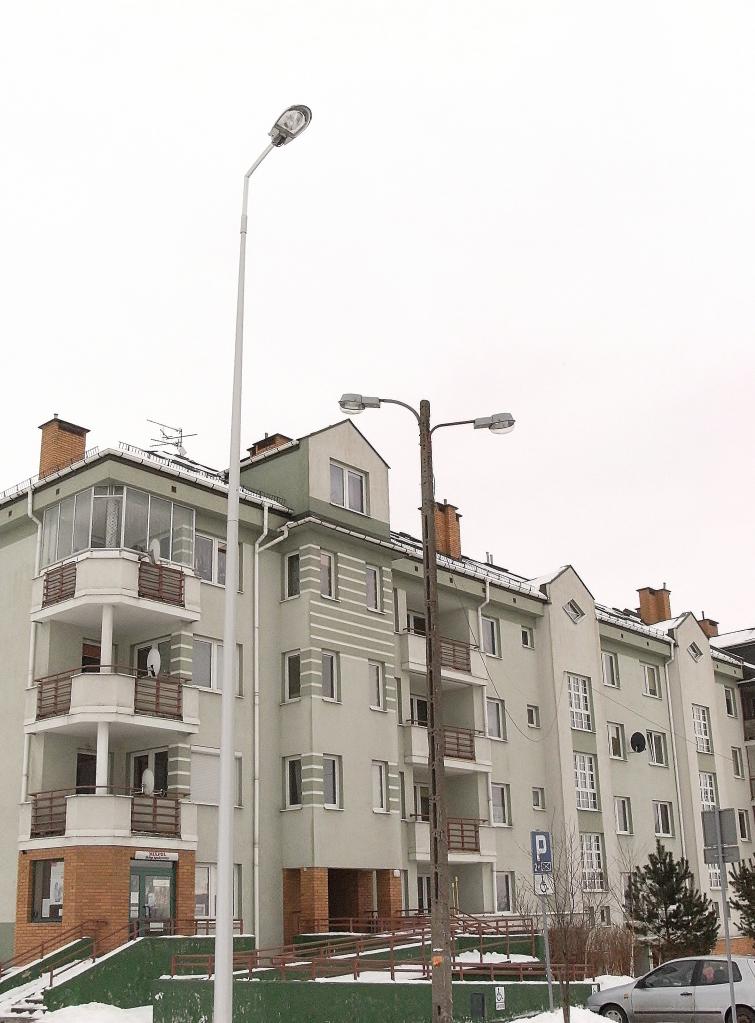

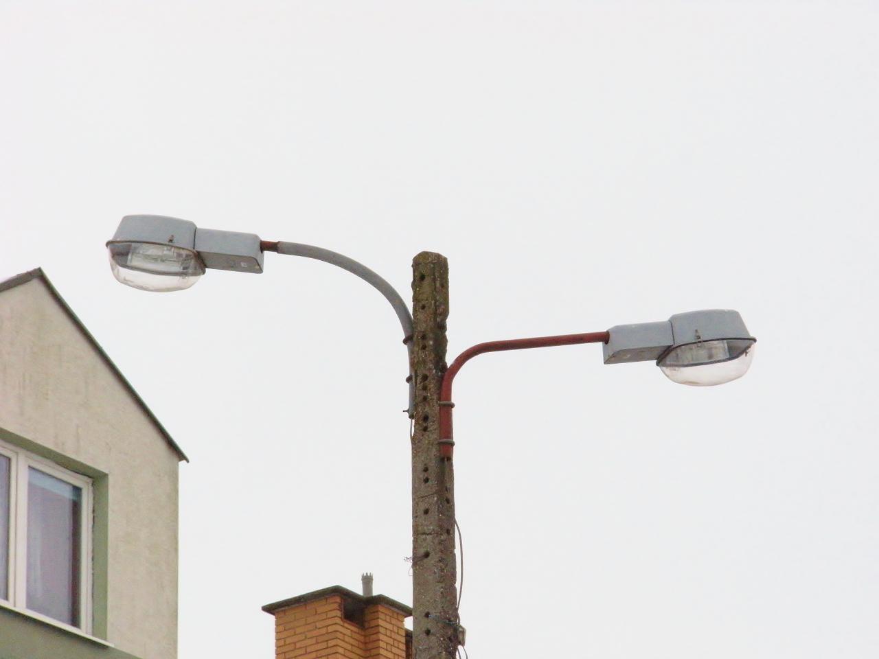

Tutaj widać prowizoryczne oświetlenie należące do wspólnoty mieszkaniowej, które zostało odłączone

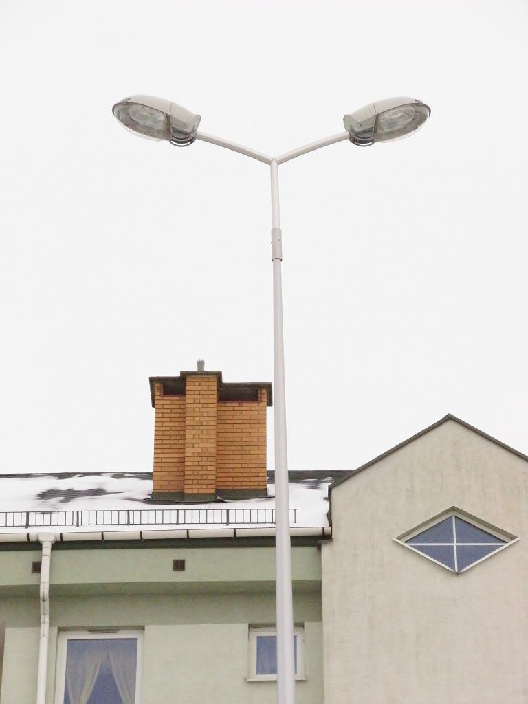

Mój ulubiony motyw.

Wszystko fajnie tylko ...za dużo MALAG :roll: Zastosowali chyba najtańsze oświetlenie jakie mogli :roll: Ale zapewne lepsze tam nie potrzebne...

Postprzez famabud » 28 lutego 2012, 20:10
Jest dam dosyć jasno.Malagi, które wiszą na słupach po stronie ulicy gdzie są te zielone bloki mają moc 100W, za to te po drugiej stronie mają przynajmniej 150W. To dziwne, bo w specyfikacji była mowa tylko o oprawach SGS 104/100W. Może dopiero podczas budowy ulicy zaszła jakaś zmiana :?:

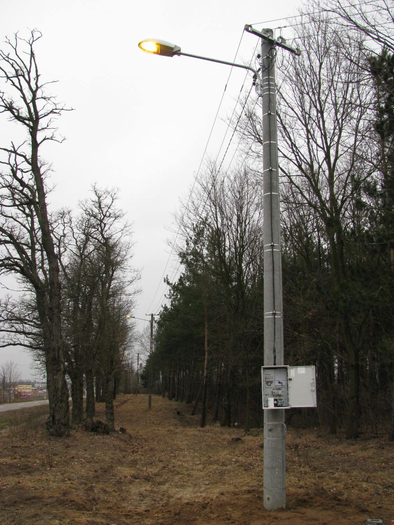

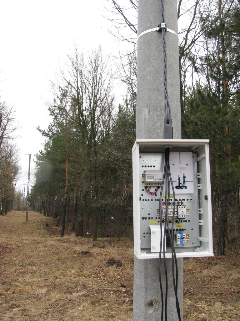

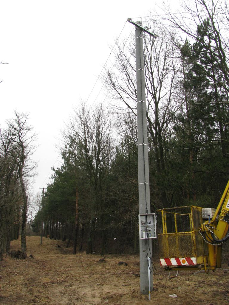

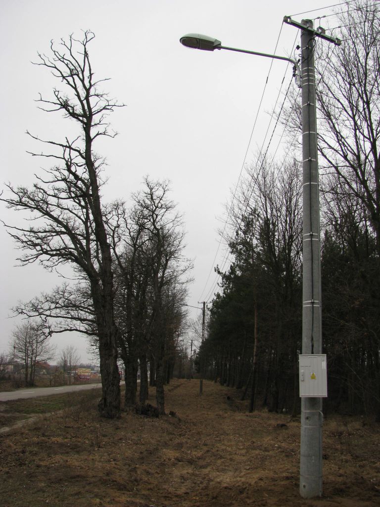

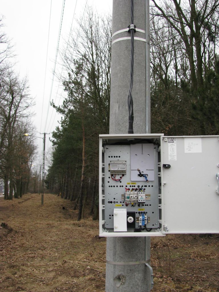

Kilka zdjęć z budowy oświetlenia drogi powiatowej- montaż linii izolowanej AsXsn 2x25mm,wysiegników ,opraw i szafki oswietleniowej).Można to zaliczyć nawet do kretynizmów gdyż słupy są oddalone od drogi prawie 15m,do tego osłoniete drzewami .Oprawy sodowe Philips Selenium 150W ;)
