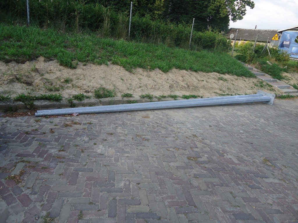

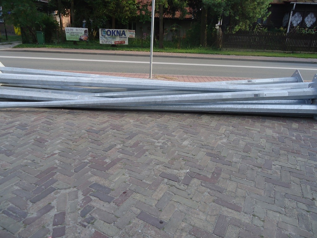

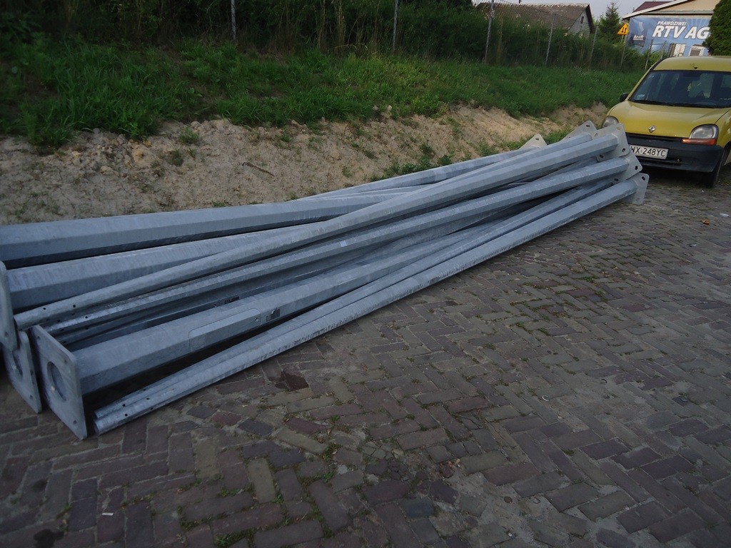

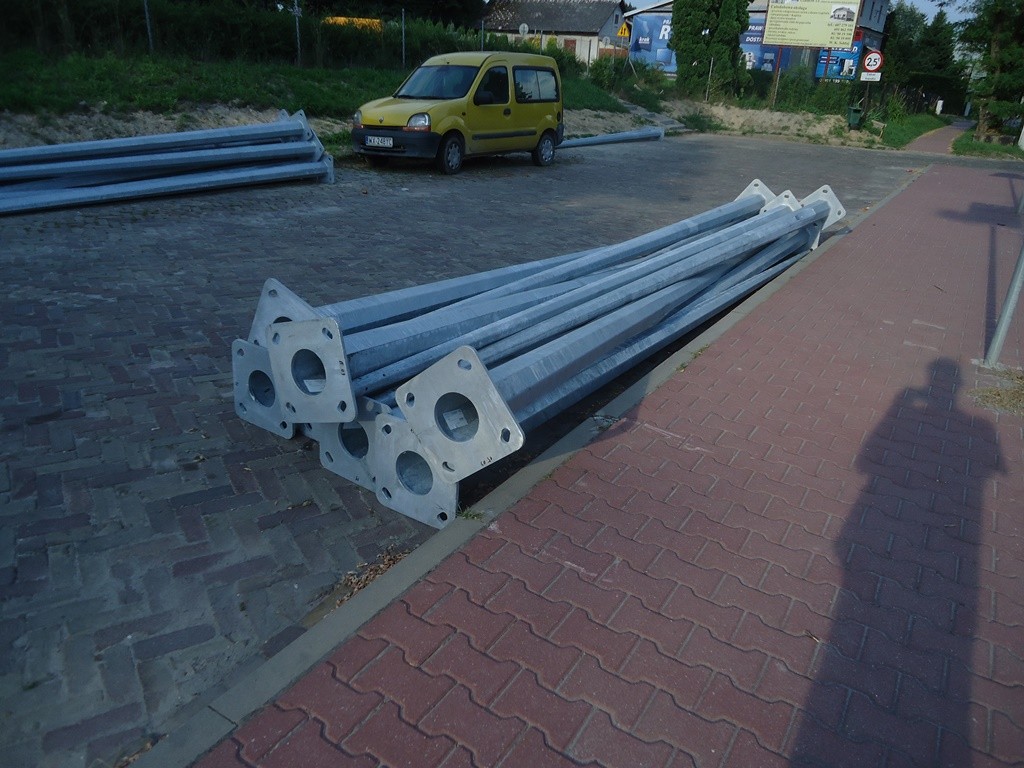

Słupy oświetleniowe zostały już dostarczone, na przebudowę oświetlenia w Nałęczowie na ul.Bochotnica. Obecny stan oświetlenia ulicy:
viewtopic.php?f=36&t=2779&start=220#p195451
Fotki słupów:

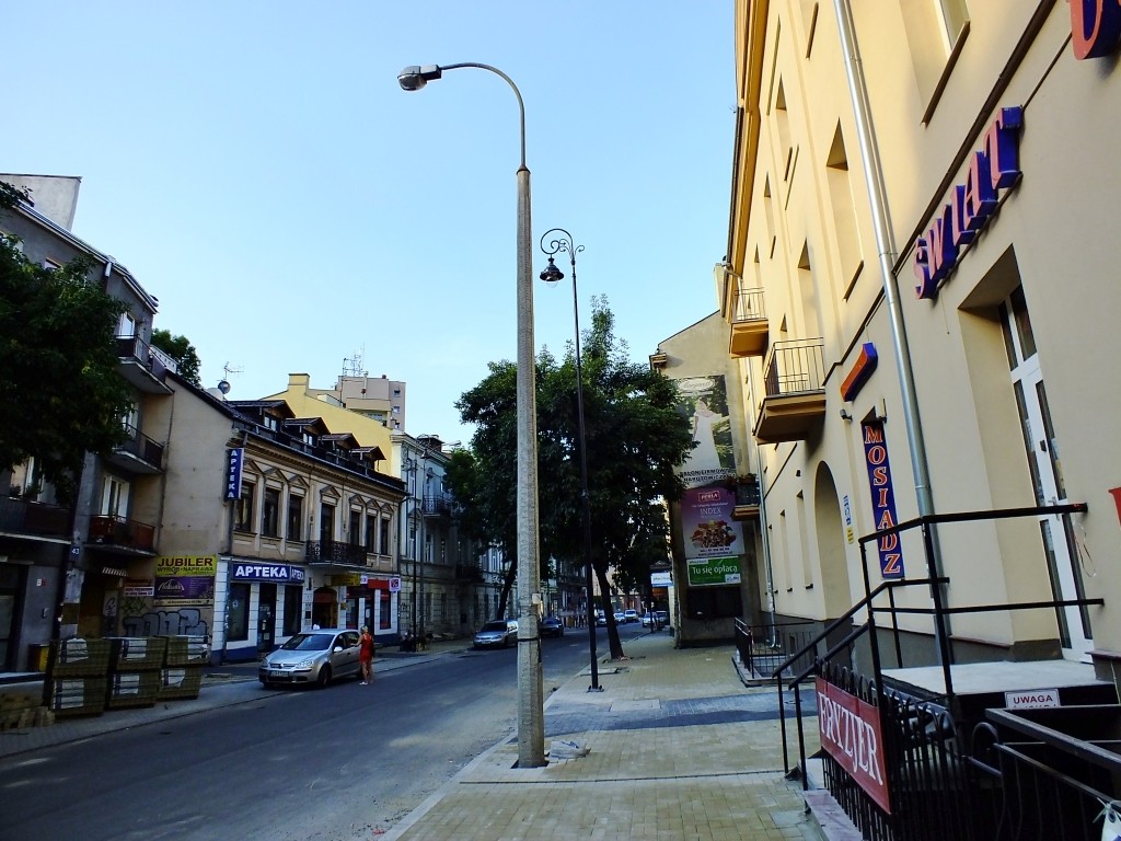

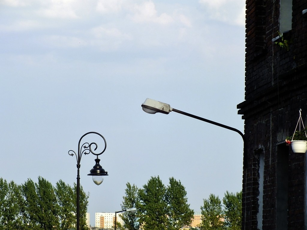

I OZSa :mrgreen:

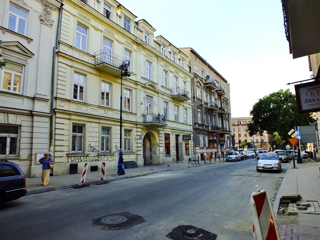

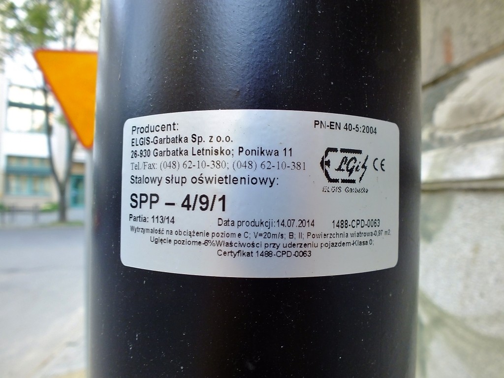

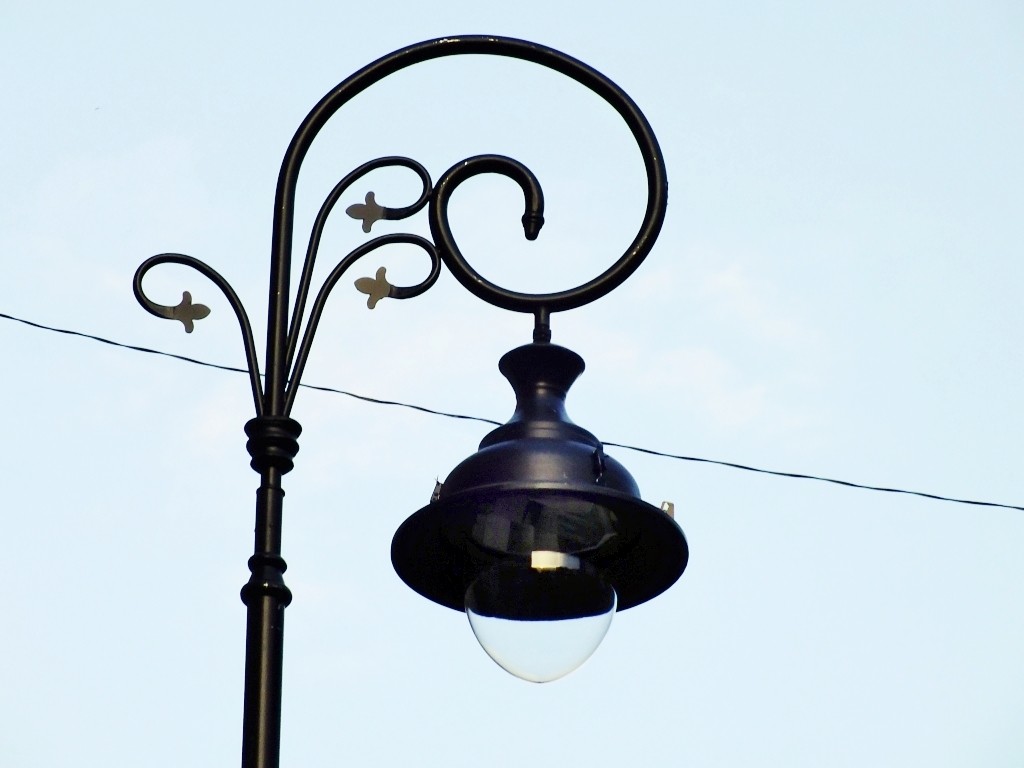

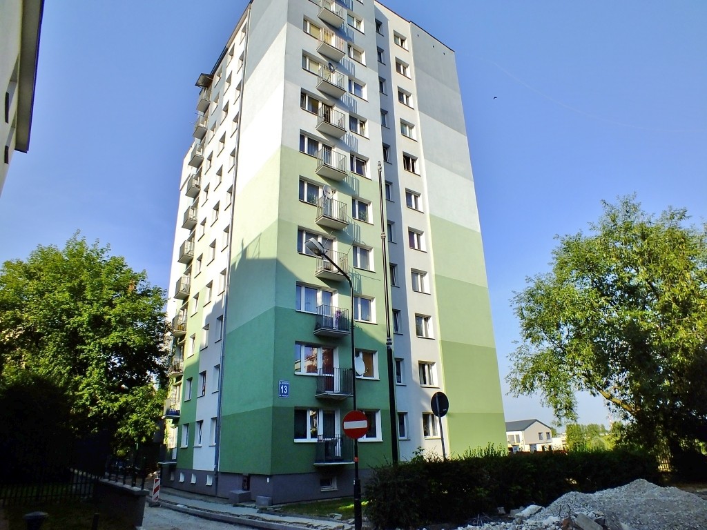

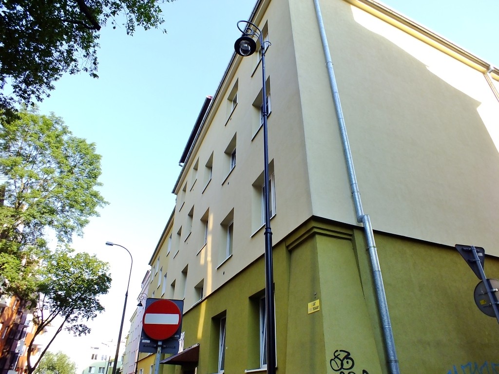

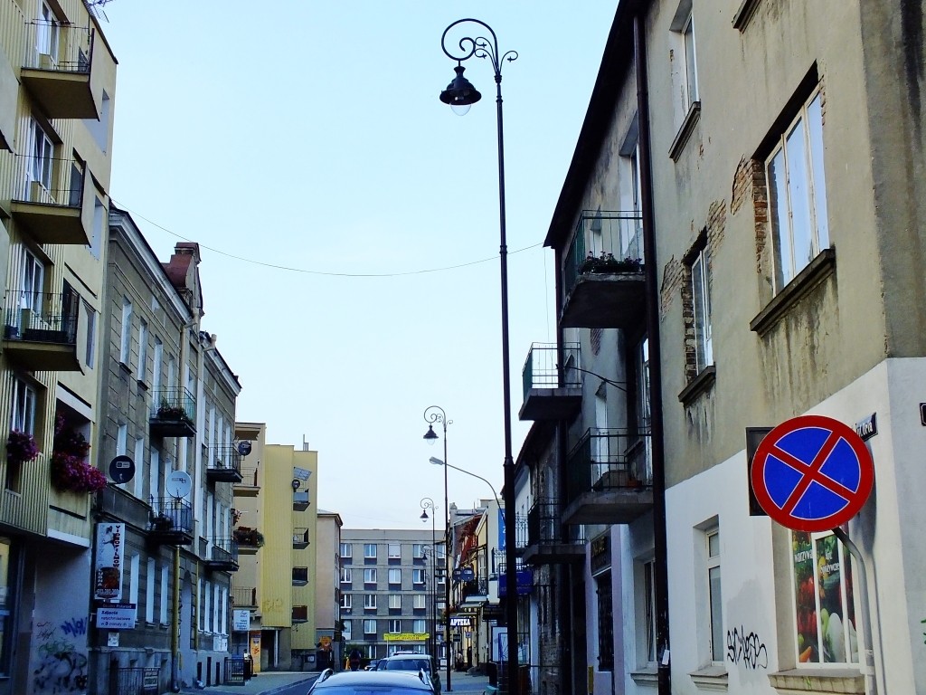

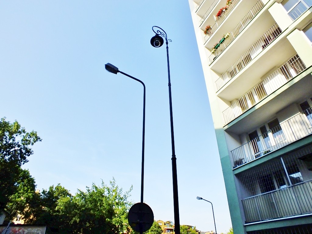

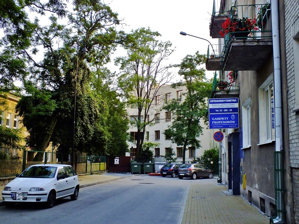

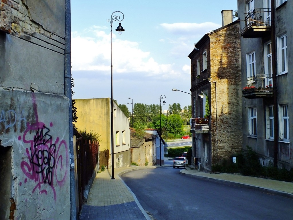

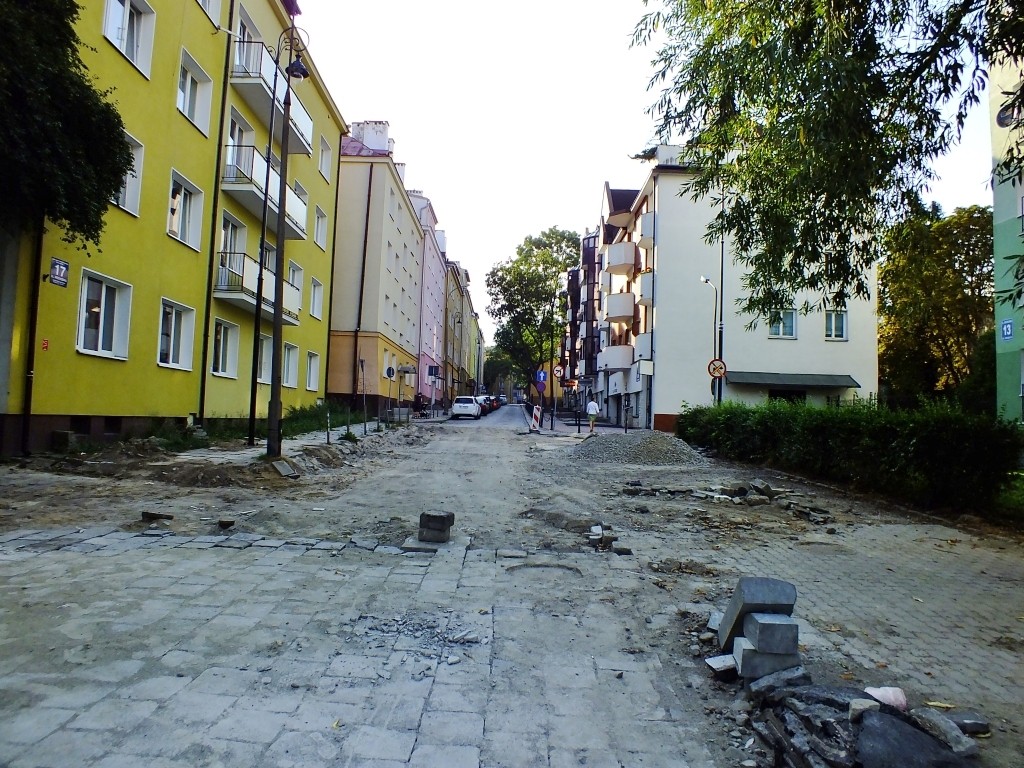

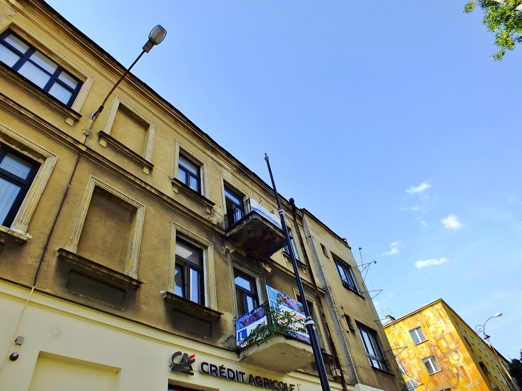

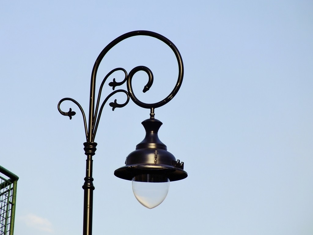

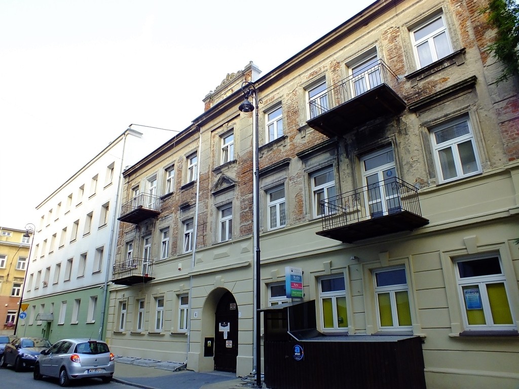

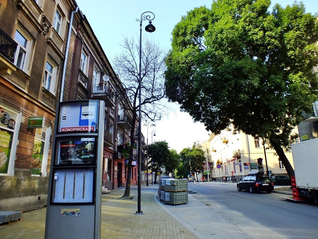

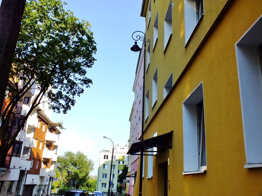

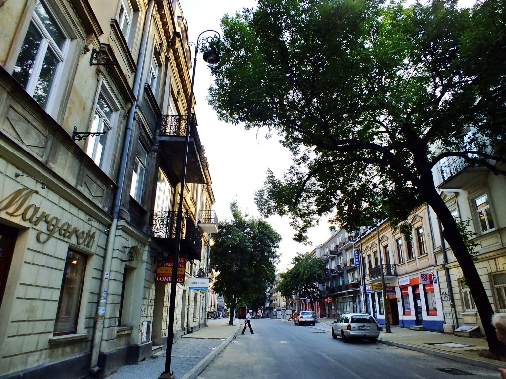

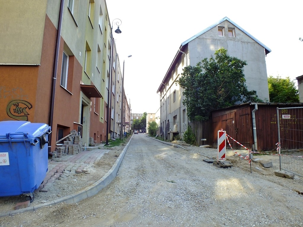

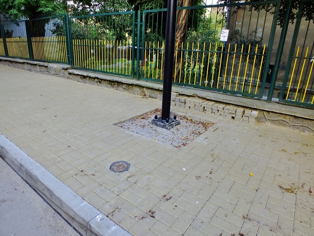

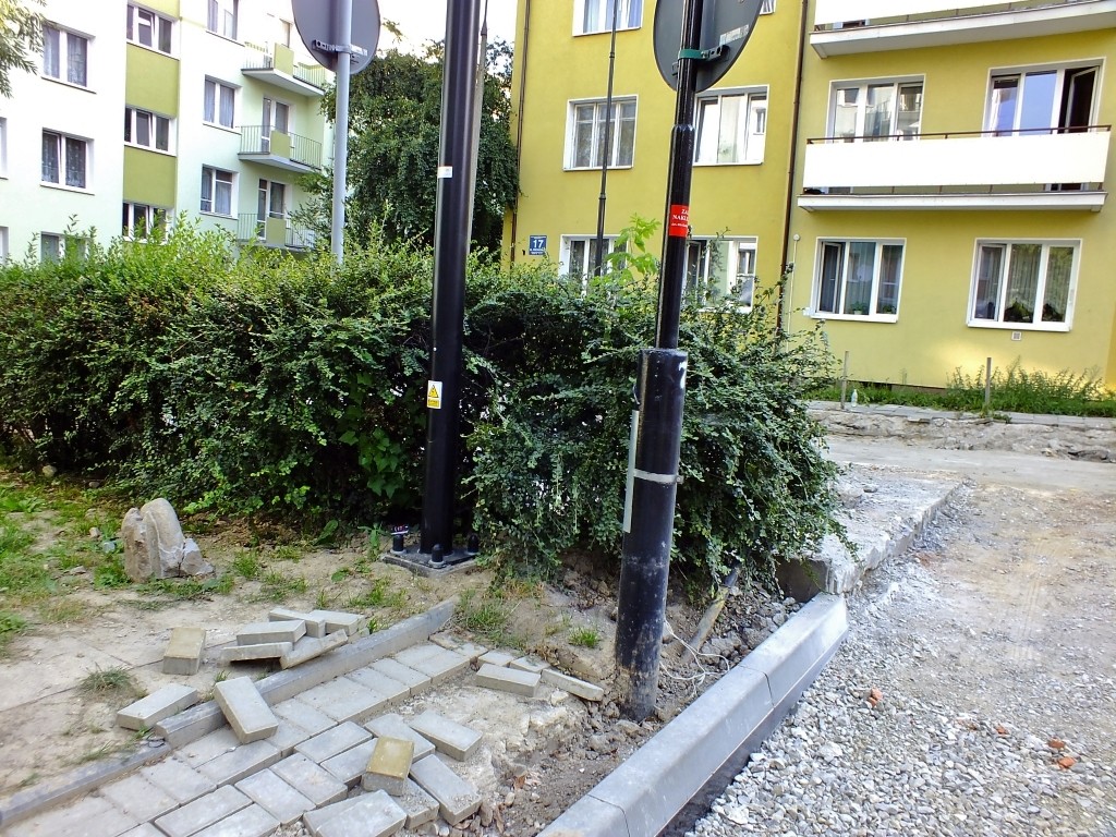

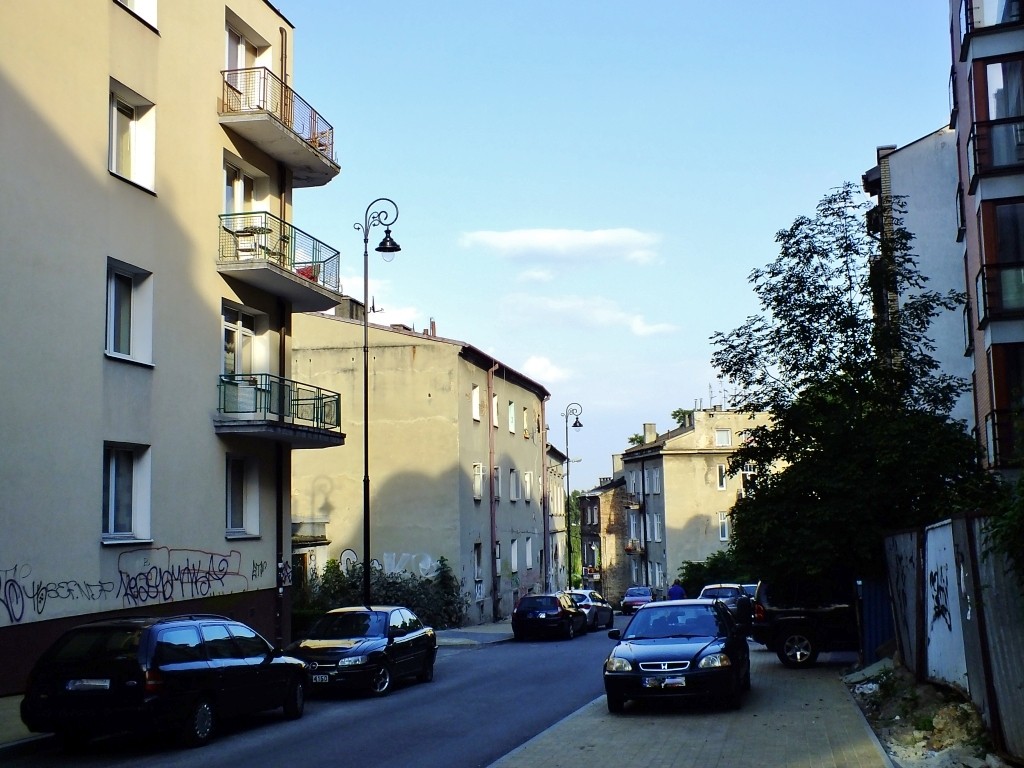

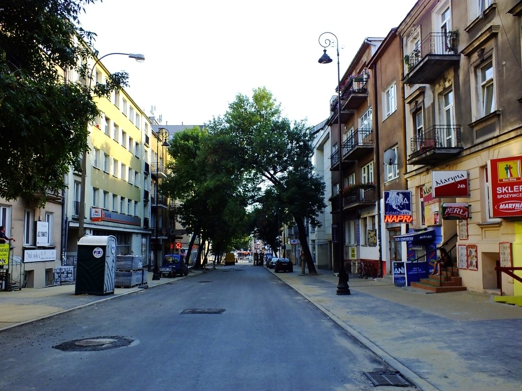

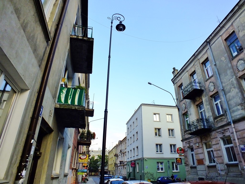

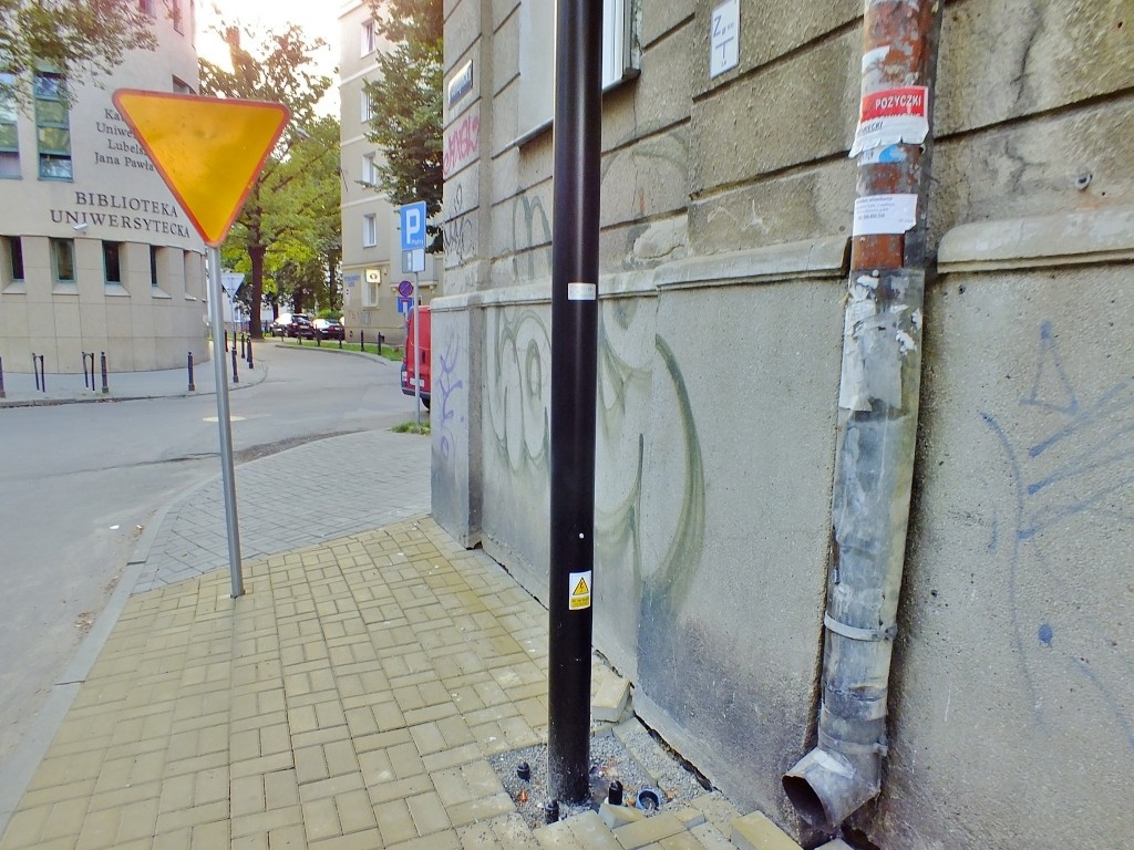

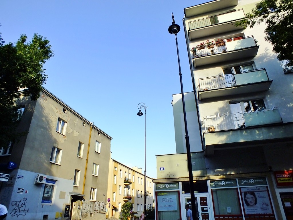

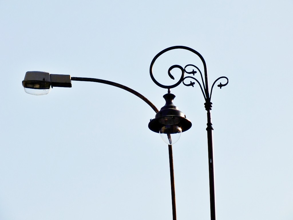

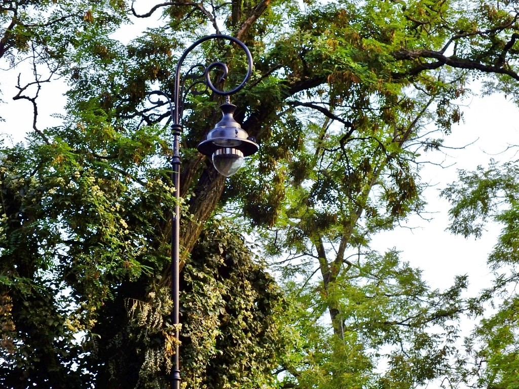

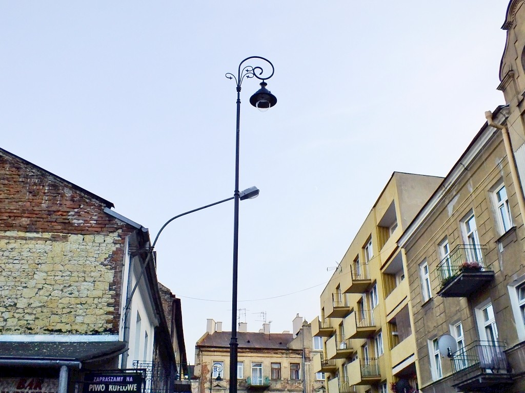

Lublin, ul. Narutowicza, przebudowa ulicy wraz z oświetleniem. Z samej Narutowicza wylatują WZ i OŻ ze Stradami 250W, natomiast z bocznych ulic: Wschodniej, Środkowej, Granicznej, Konopnickiej, Orlej i Kruczej, OUSd na elewacjach, betoniakach i stalowych parkówkach. Zastąpią je pastorały Elgis Garbatka z oprawami OP-60 250W - Narutowicza, 150W - pozostałe ulice.

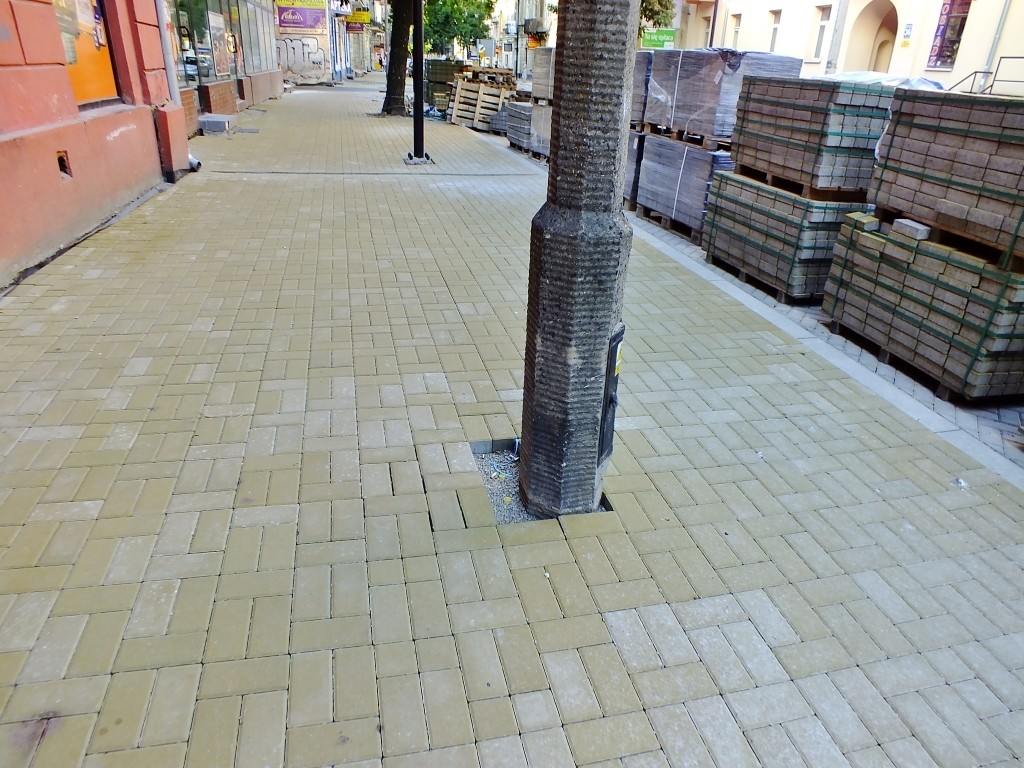

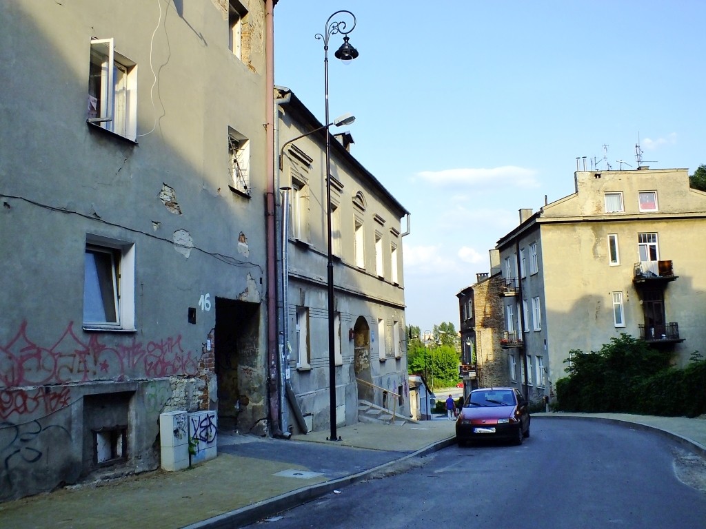

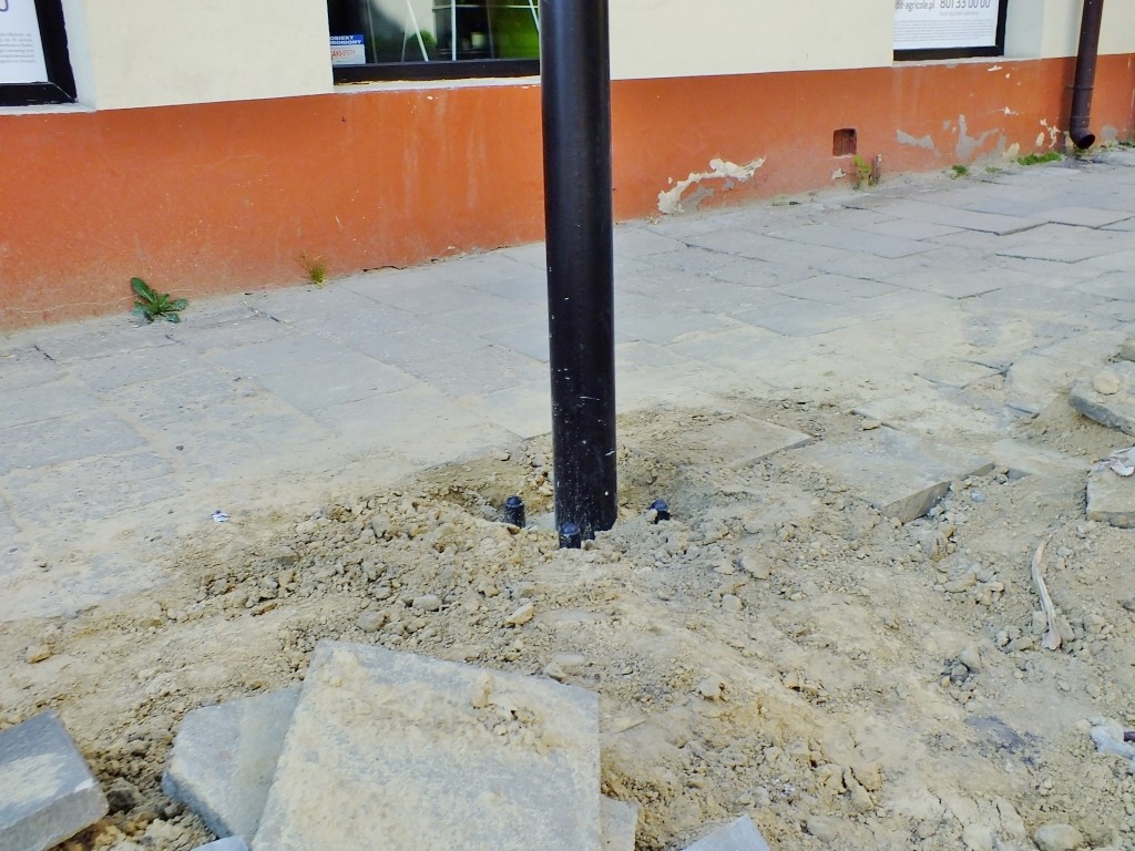

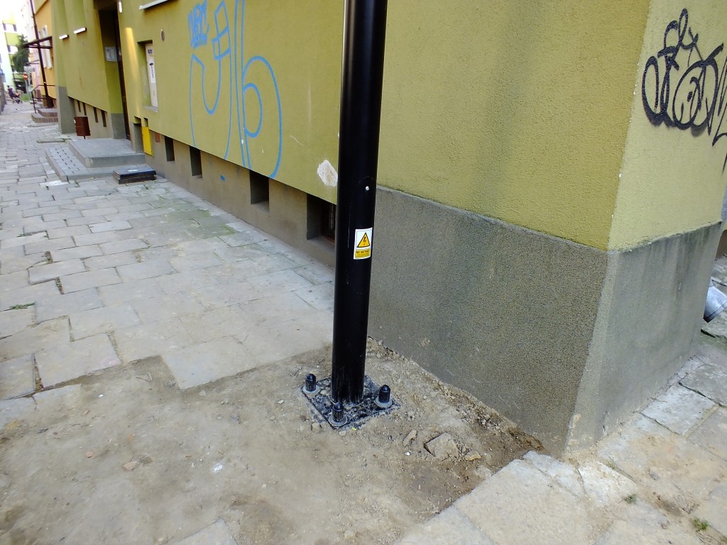

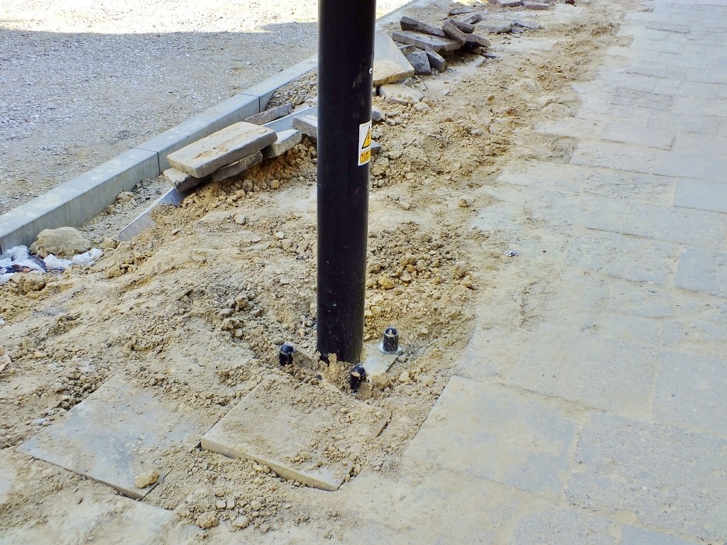

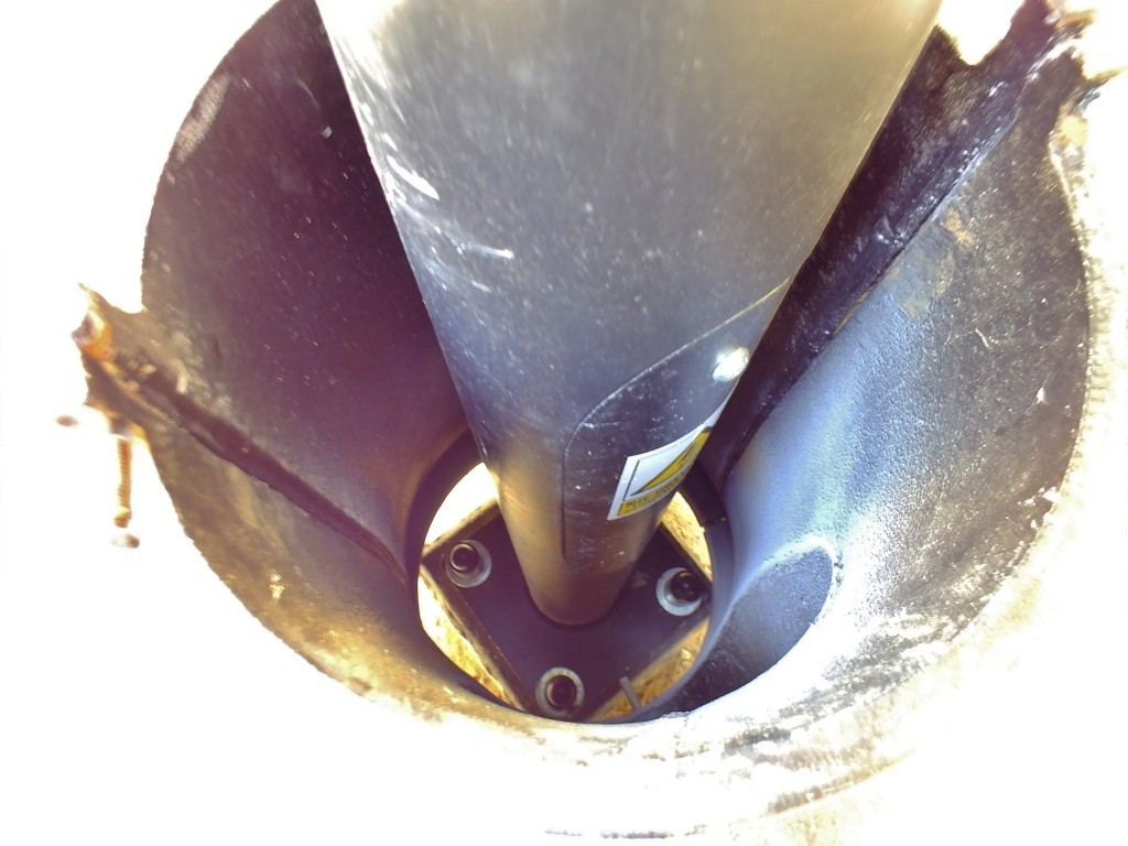

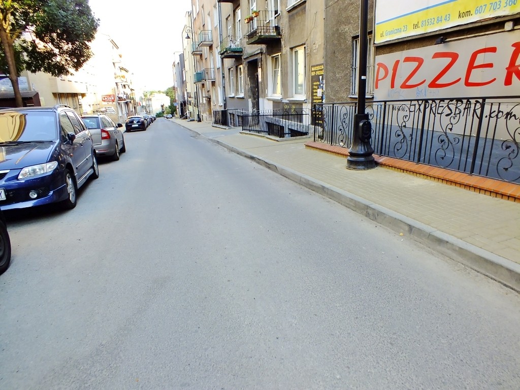

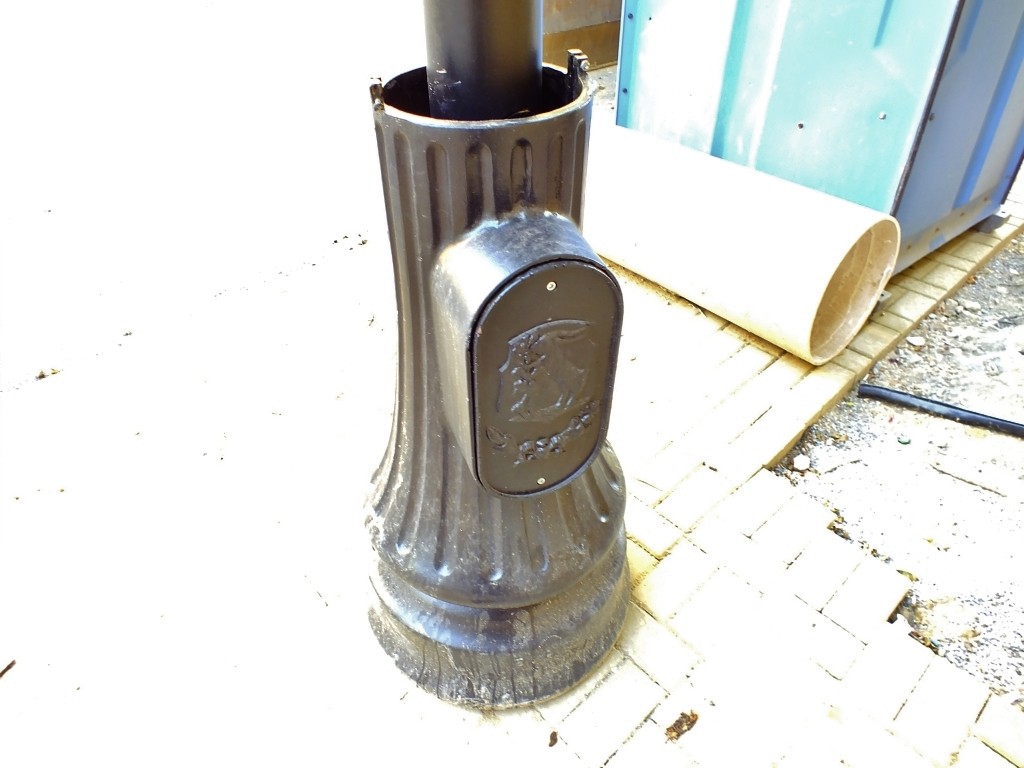

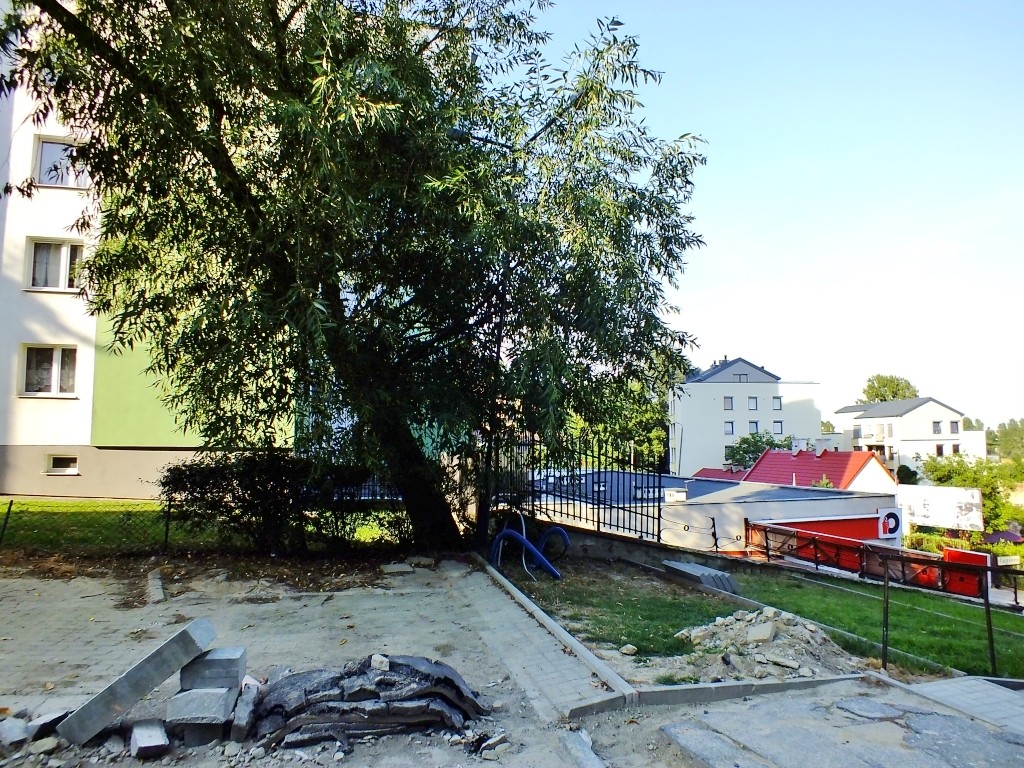

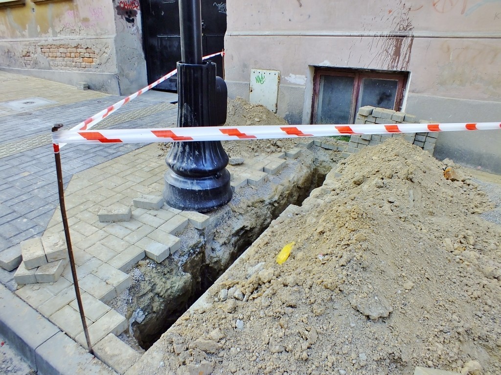

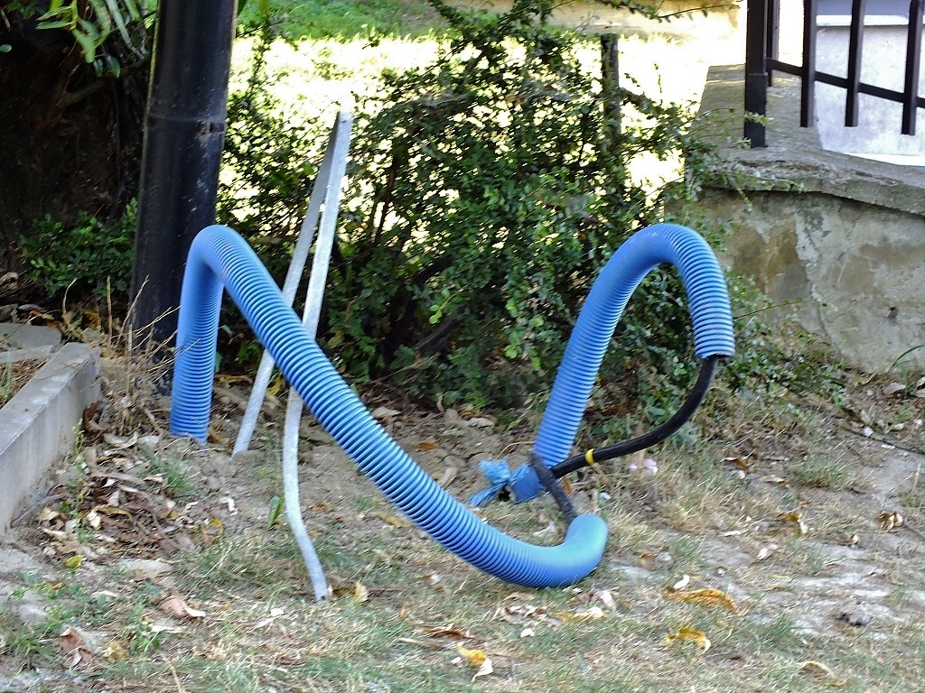

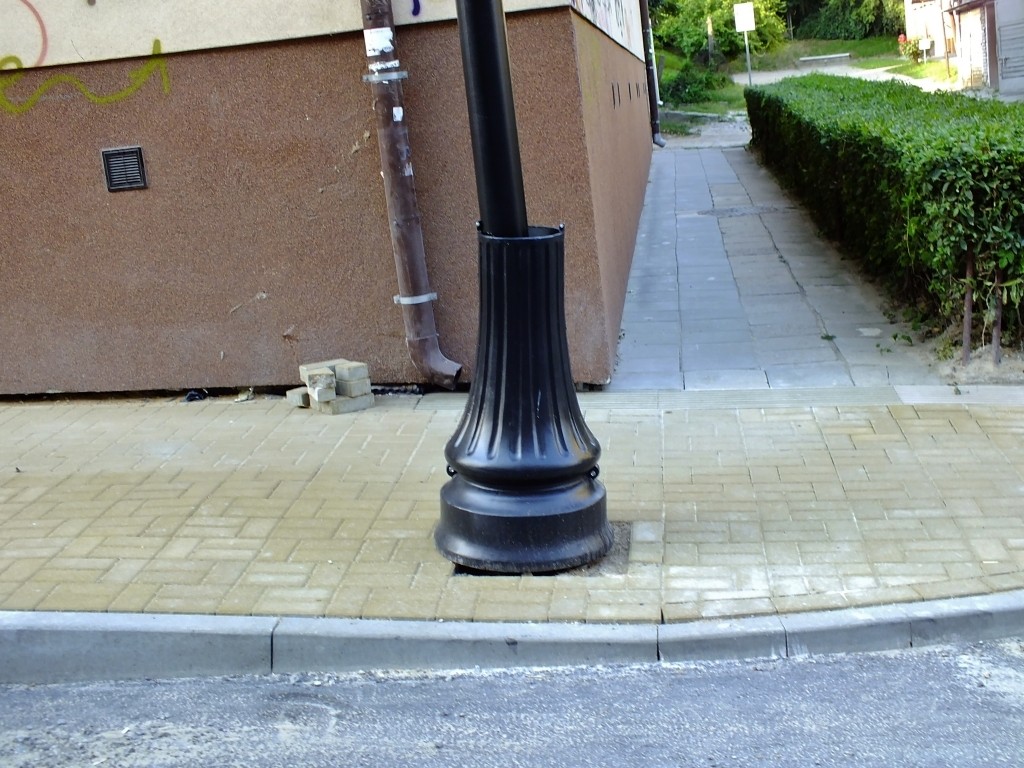

Wstępnie nałożona baza słupa.

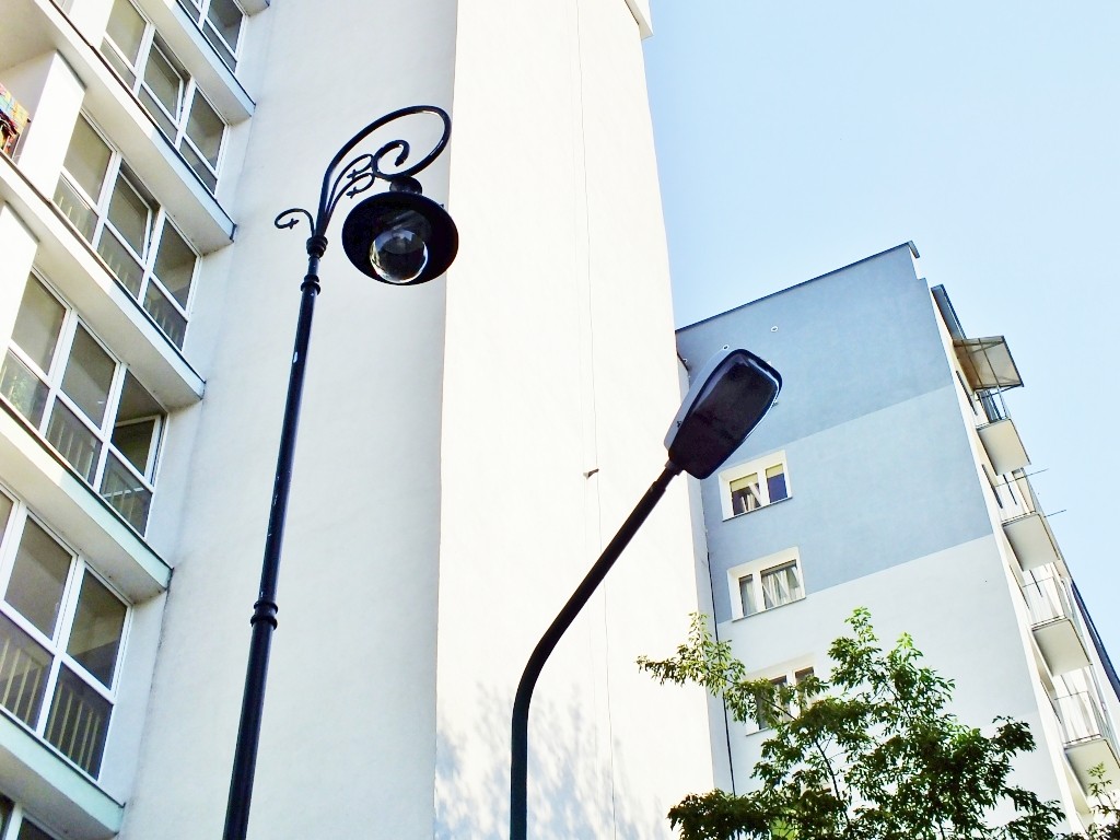

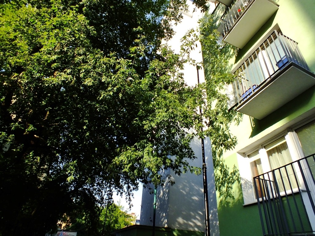

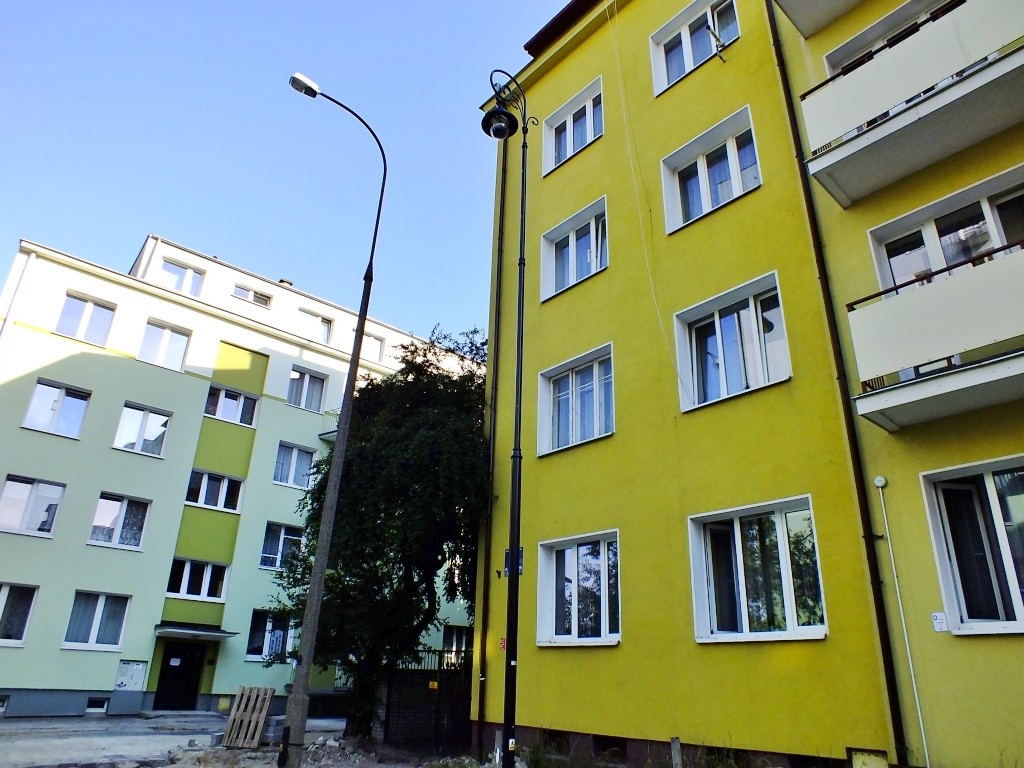

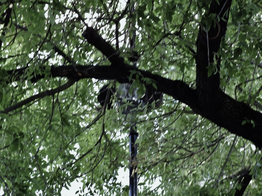

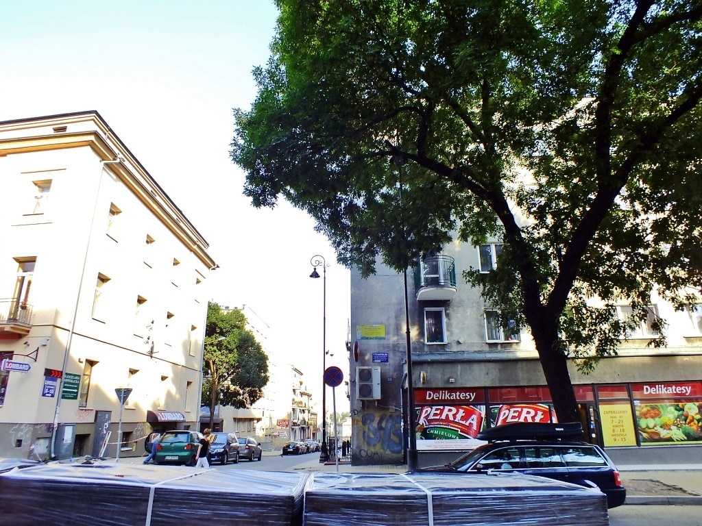

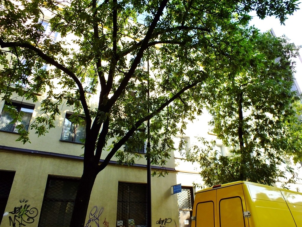

Fotosynteza będzie się odbywać również w nocy. :P

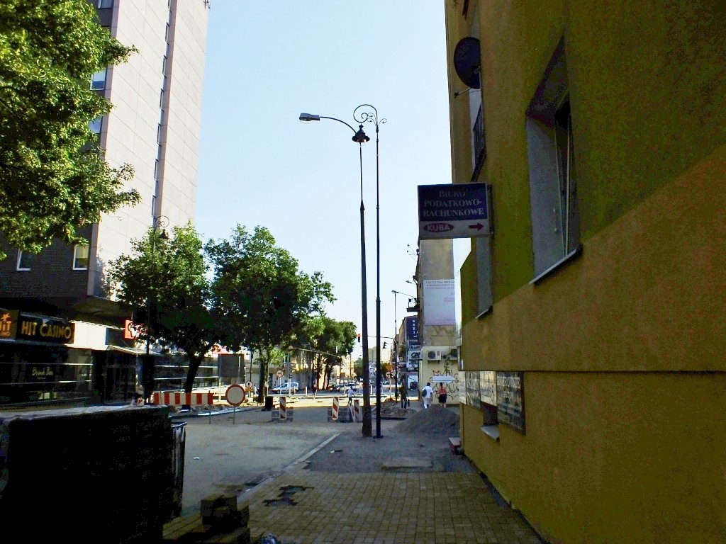

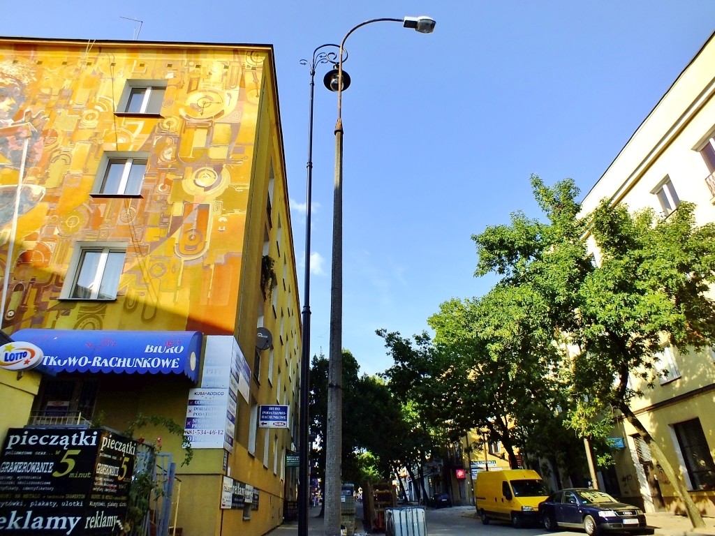

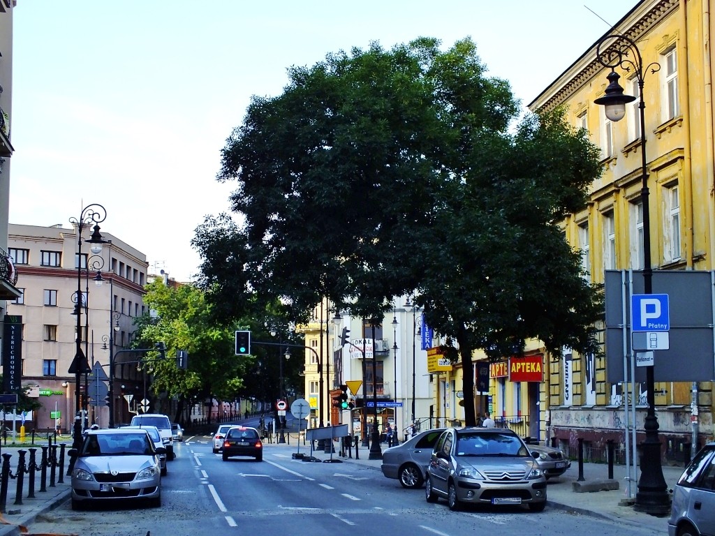

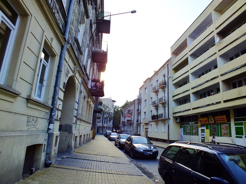

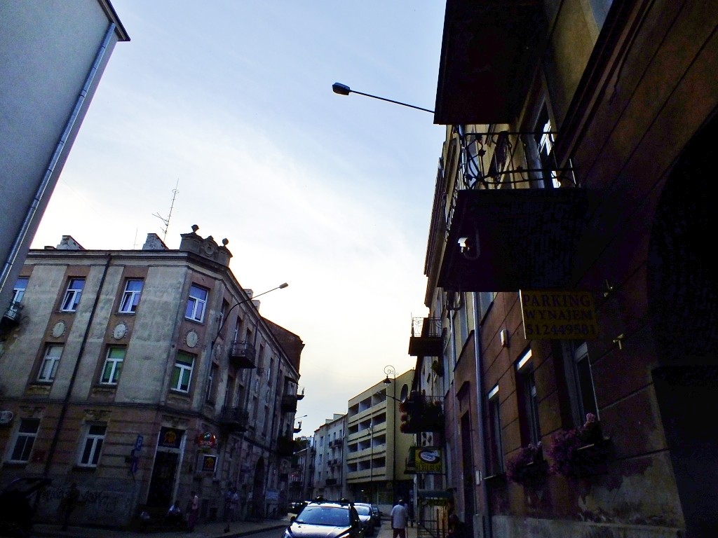

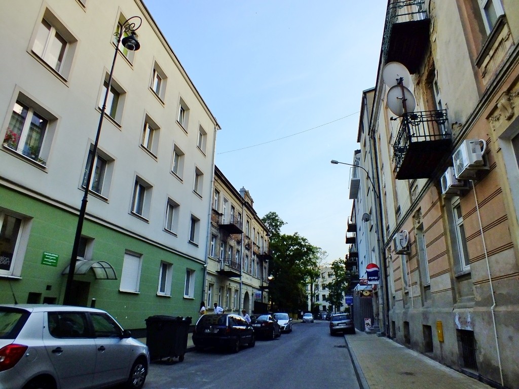

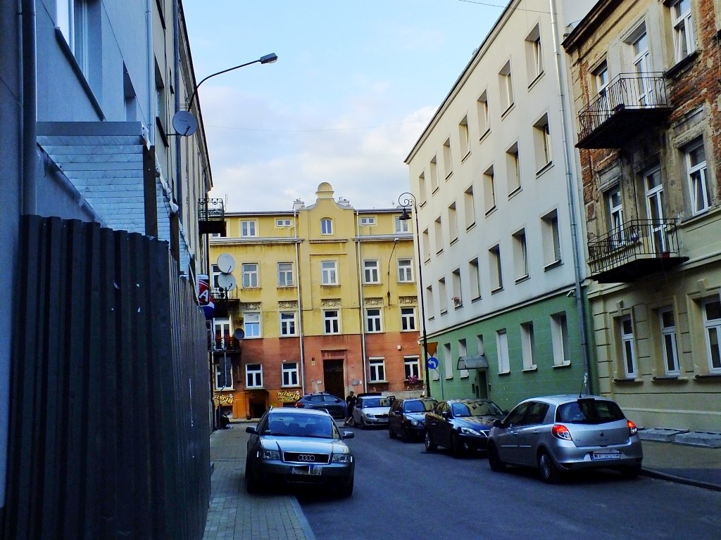

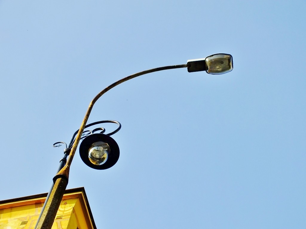

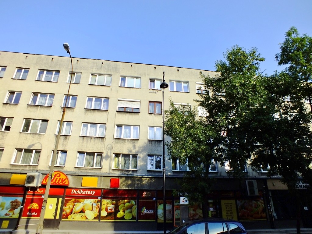

Lampar nie będą ruszać. :)

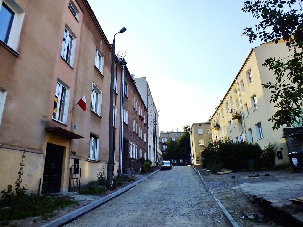

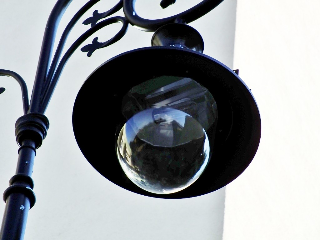

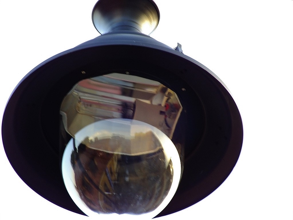

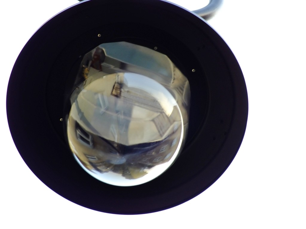

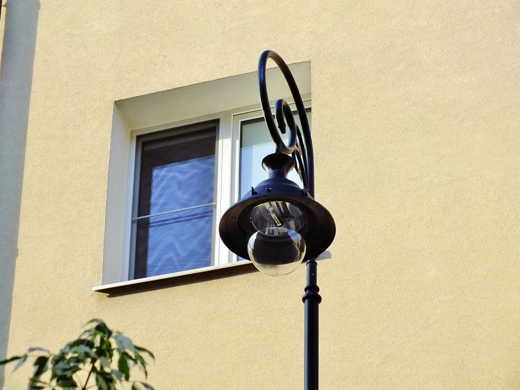

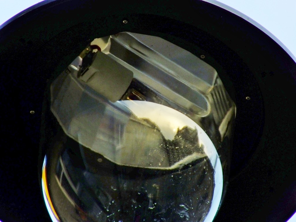

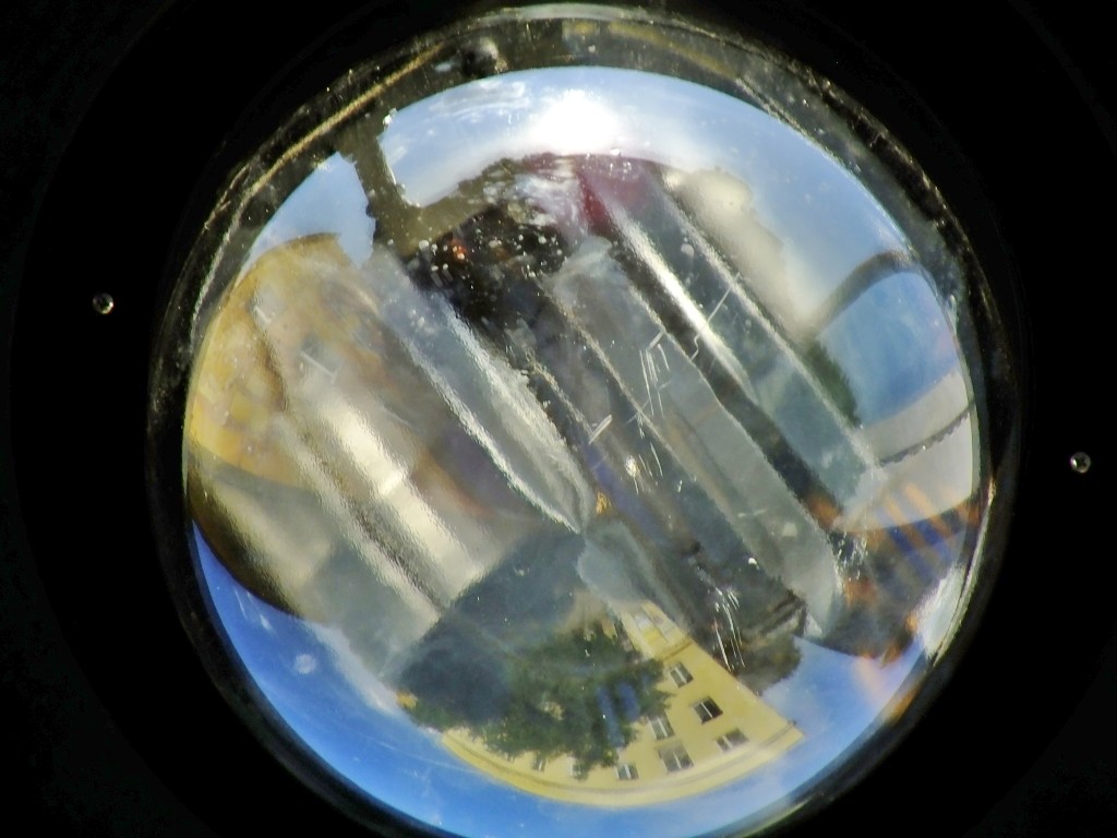

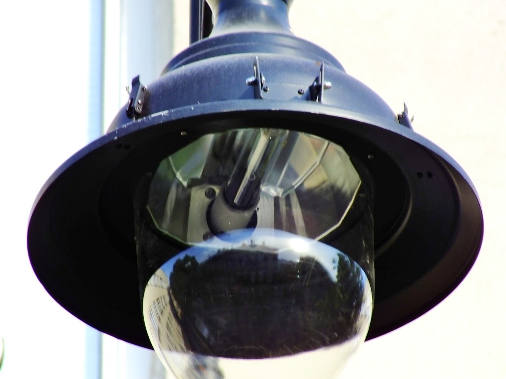

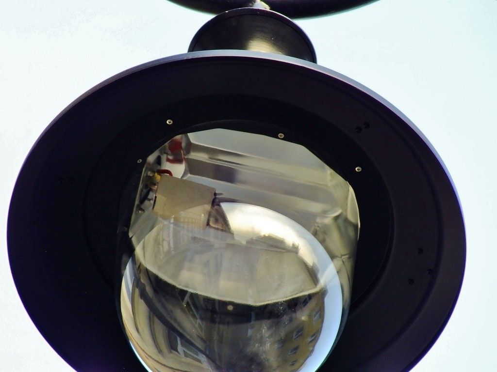

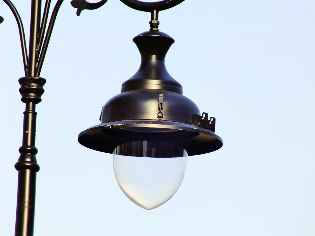

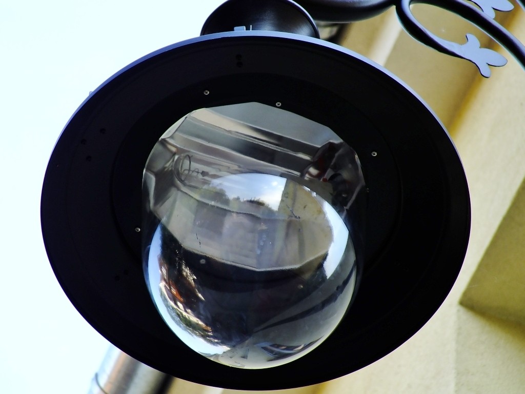

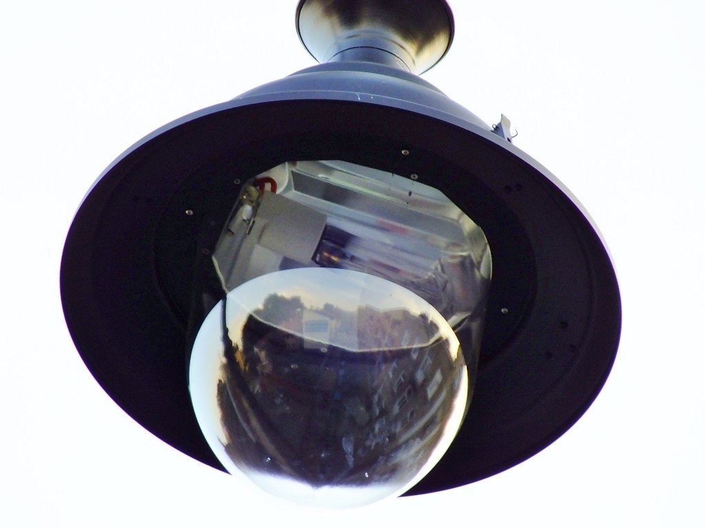

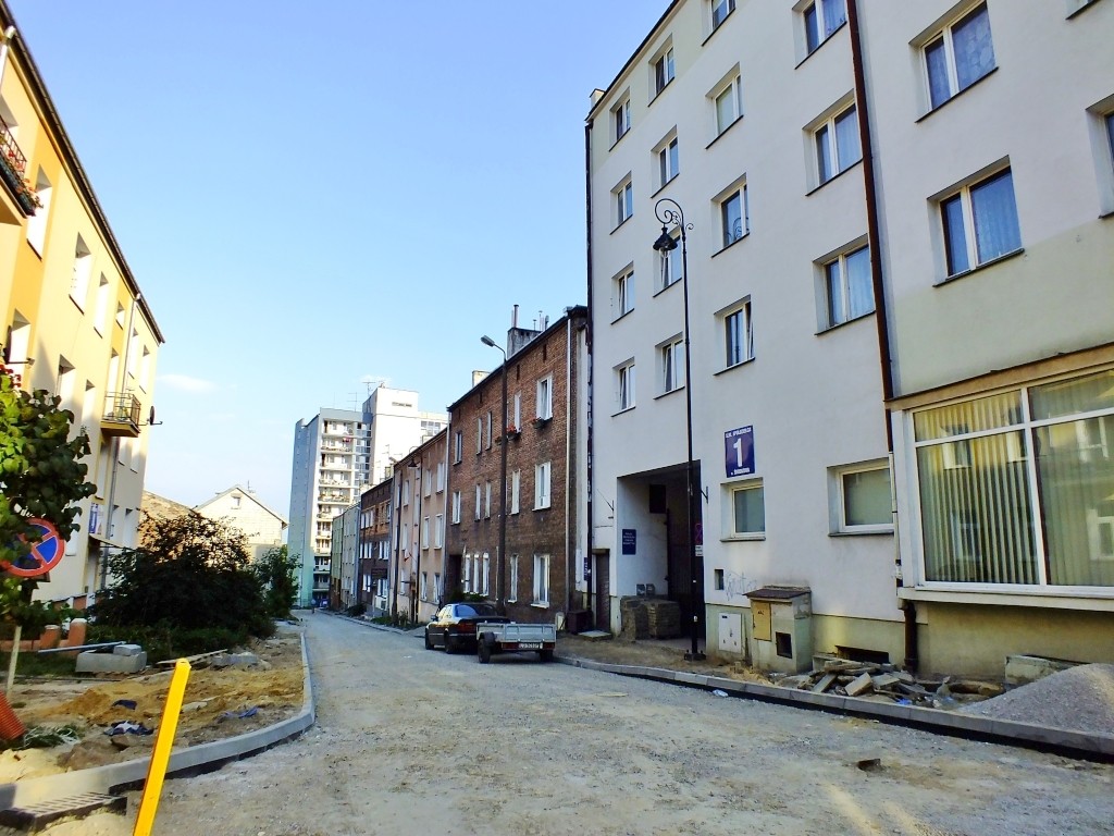

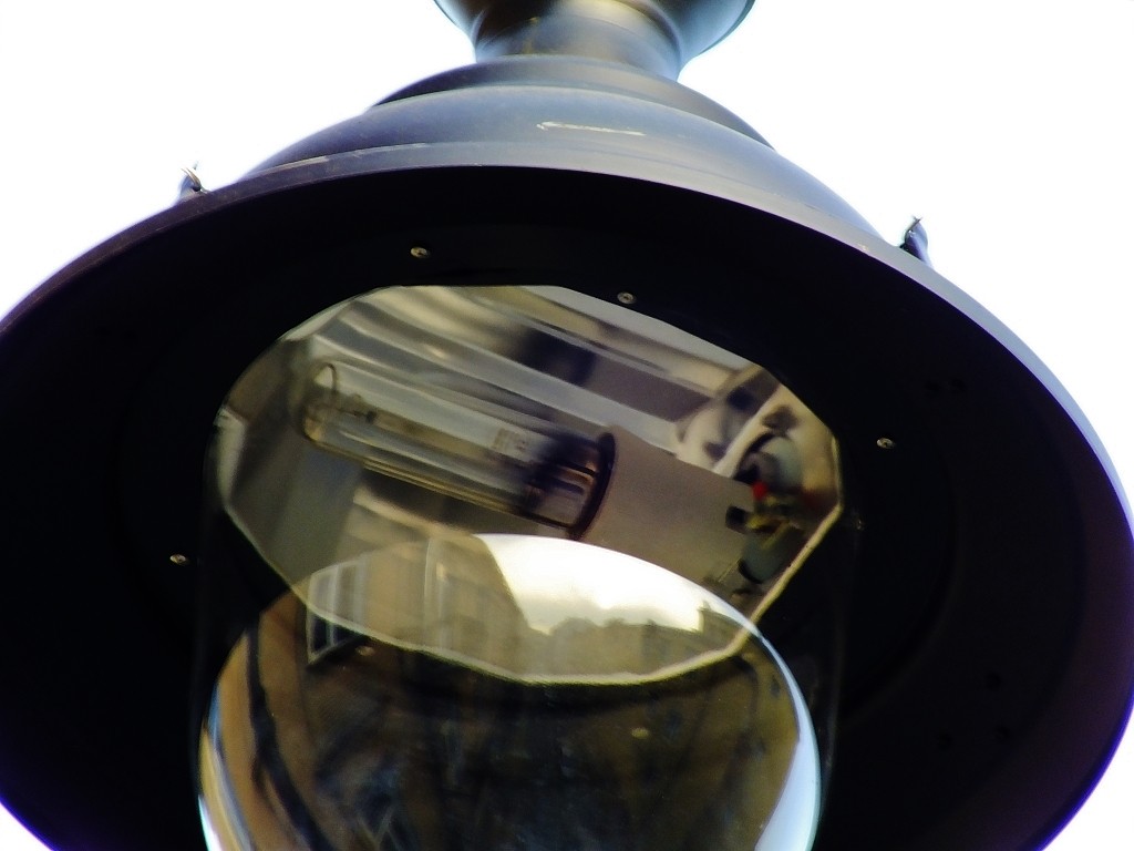

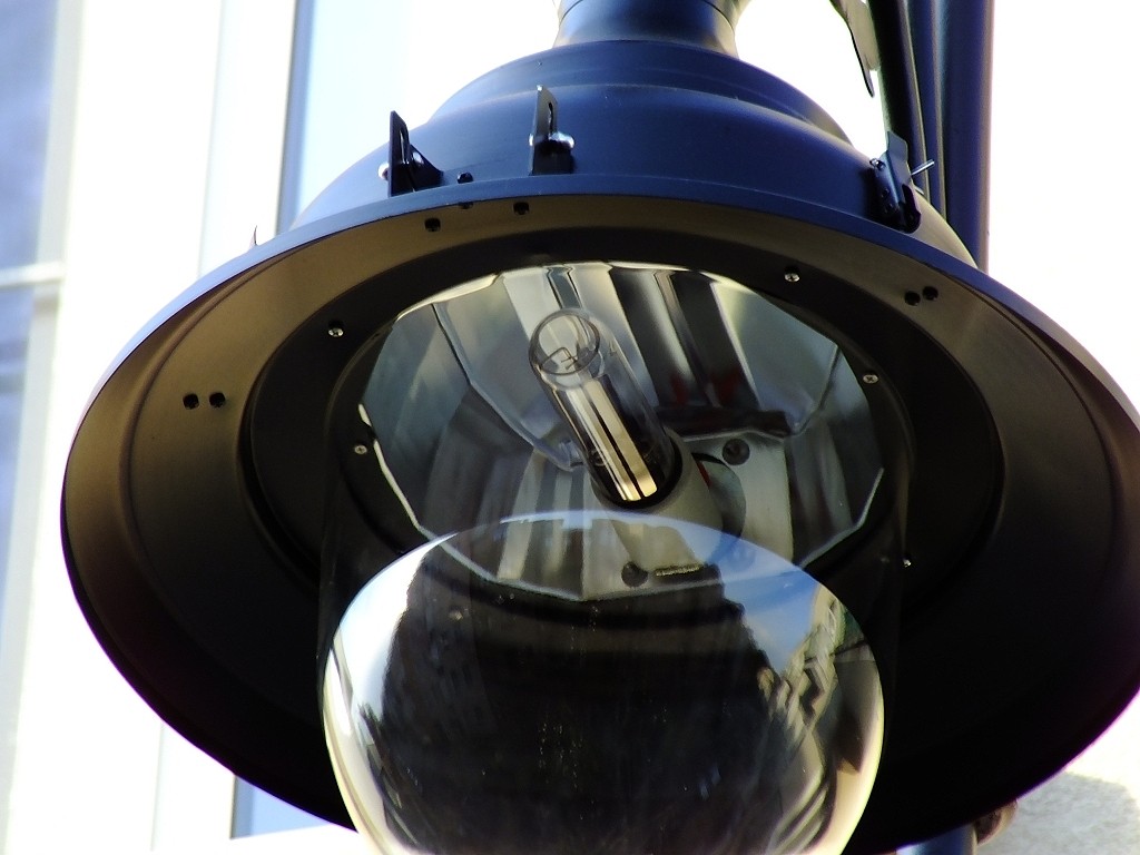

Monterzy najwyraźniej nie mogli się zdecydować jak montować te oprawy (na Narutowicza jakoś zamontowali jednolicie). Raz odbłyśnik ustawiony jest w jednym kierunku, raz na odwrót jak w łyżce ORZ-6 oo.

Dzięki za świetną relację!
Mam pewne zastrzeżenia:
- pastorałki nie pasują do bloków mieszkalnych, dlaczego je tam montują?
- znowu montują bazy warszawskie 1923 zamiast lubelskich!
- większość opraw zamontowano odwrotnie! Zawias klosza powinien być od strony słupa
- znowu źródła sodowe

No to lipa straszna, przegięli z pastorałami po prostu. Wszyscy forumowicze SSC zażenowani są tą przebudową, w tym i ja. Zastosowano badziewną beżową kosteczkę Holland, nie wykonano większości odpływów liniowych - są tylko korytka w chodniku, o które można wybić zęby. Brak słupków na chodnikach, przez co każdy parkuje jak chce, tak, że pieszy nie przejdzie, no i te latarnie. :evil: Szukałem instrukcji montażowej do tych opraw na stronie producenta, nie znalazłem. Potrzebuję takiej w formie elektronicznej, żeby przedstawić sprawę do ZDiM.

Faktycznie w niektórych miejscach te oprawy pasują jak pięść do nosa. :x

Już miałem dawno napisać, że stawianie pastorałów tu, gdzie ich nie było (np. przed wojną) jest kretynizmem :roll:

jeśli nowa zabudowa jest stylizowana na takie dawne czasy to czemu nie. Ale pastorał i wielka płyta.. Widać projektant tego miejsca nie pofatygował swoich szanownych 4 liter w to miejsce.
