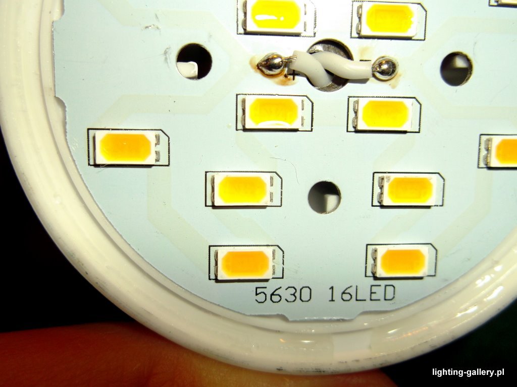

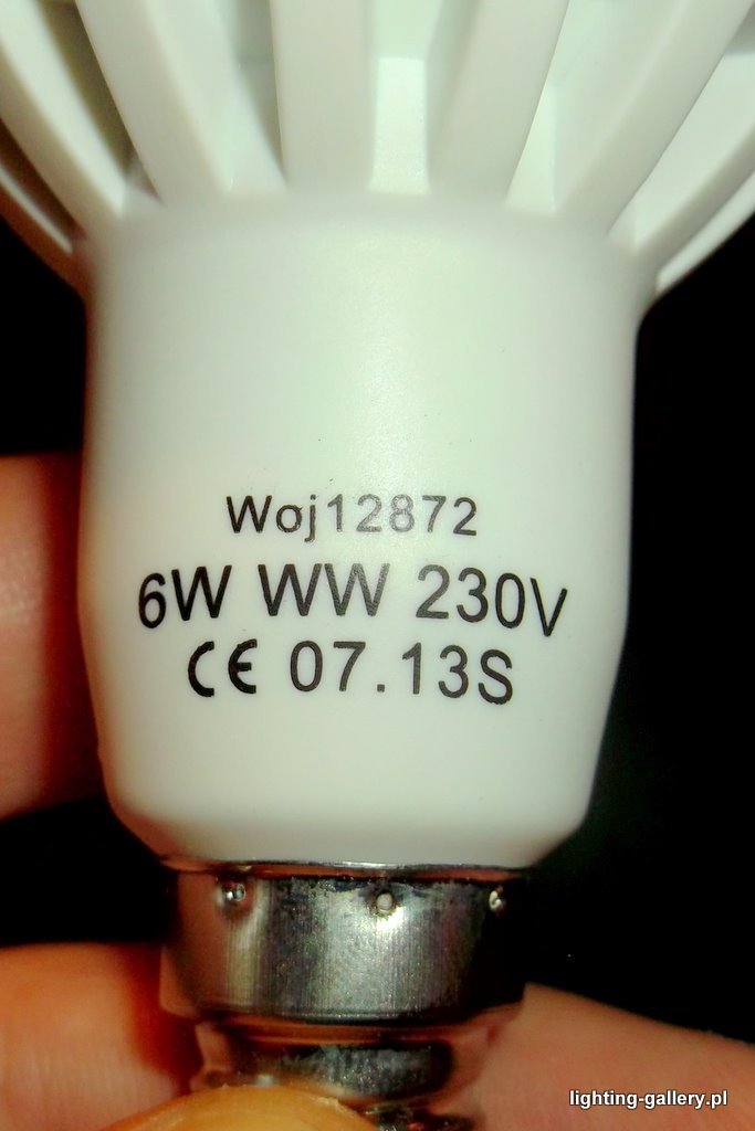

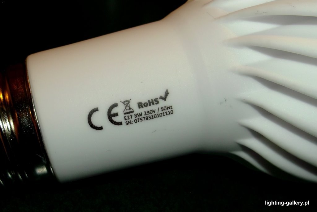

Mój kolega modernizuje oświetlenie. Zamiast żarówek i niektórych świetlówek kompaktowych zaczął wkręcać lampy diodowe. Moc to 6 albo 8W.
Oto mocniejsza z nich. Świeci białym zimnym około 4500K, Ra na oko zbliża się do 80. Jakością światła bez wątpienia wygrywa z pospolitymi świetlówkami kompaktowymi, niestety miga w takt częstotliwości sieci.
Cała podstawa lampki od trzonka do "korka" rozpraszającego robi się gorąca po kilku godzinach pracy. Nie wróżę zatem zbyt długiej trwałości tej lampie, diody padną dość szybko.

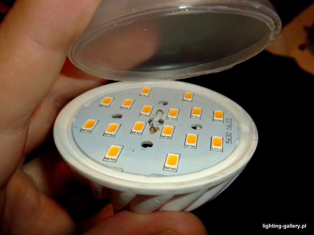

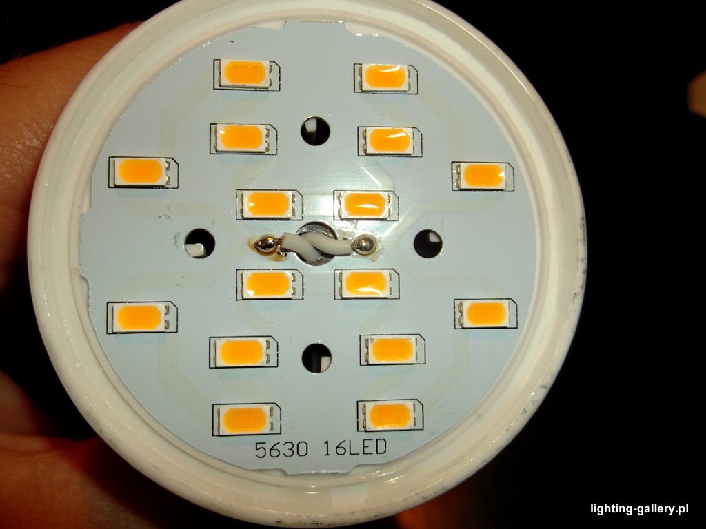

Udało się otworzyć. Niestety lampka klejona.

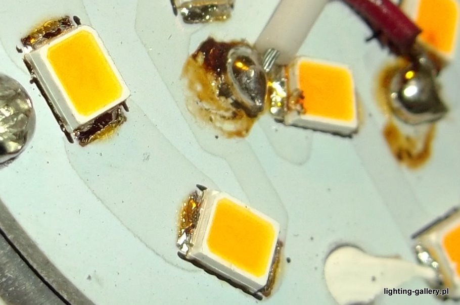

Diody zamocowane na płytce odprowadzającej ciepło. Niestety połączenie płytki z obudową ceramiczną jest dość słabe, więc o naprawdę porządnym chłodzeniu raczej trudno mówić.
Standardowe diodki. Cztery szeregowo w grupie, razem cztery grupy.
Zamykamy korek rozpraszający. Potem kropelka kropelki i da się zamknąć.

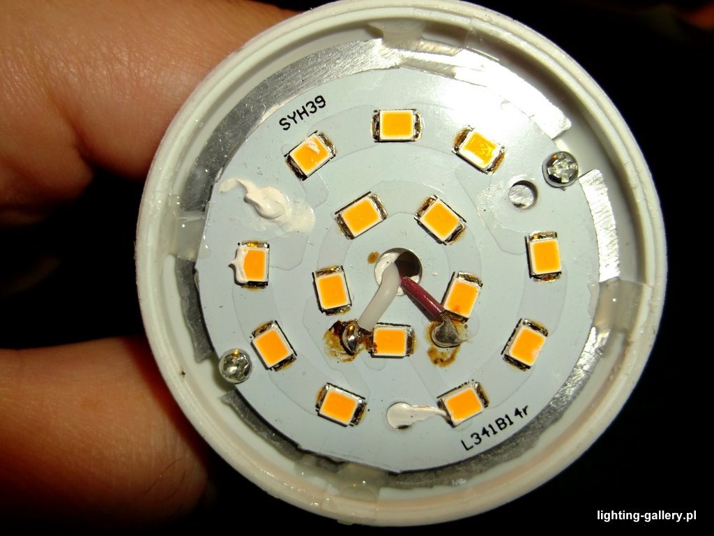

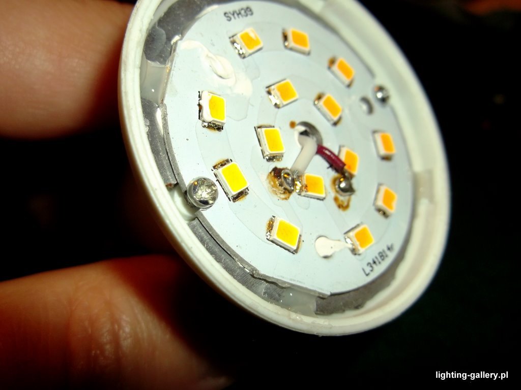

Tę lampkę mógłbym nawet powiesić np. w kiblu. Druga z nich jest gorsza pod względem jakości światła i nadawałaby się tylko do piwnicy.
Oto i ona.
Barwa ciepła, Ra zdecydowanie poniżej 80 (70?), bo skóra wygląda szaro. Jakość światła porównywalna z marketową świetlówką kompaktową ciepłą.
A do tego miga w takt zasilania.
