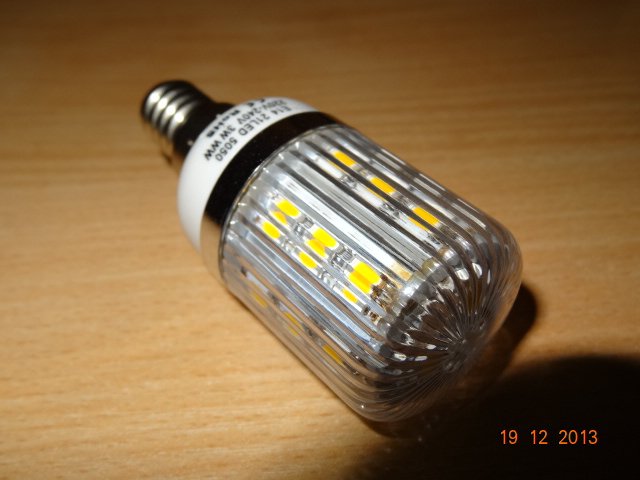

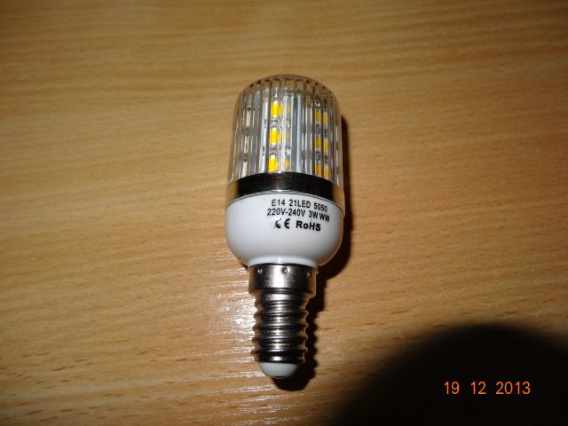

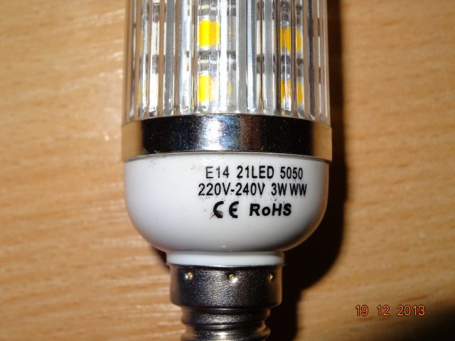

Jedna z lamp LED, którą mam między innymi w lampce biurkowej:

Prawie jak mini SL Prismatic :D

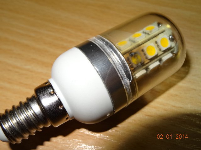

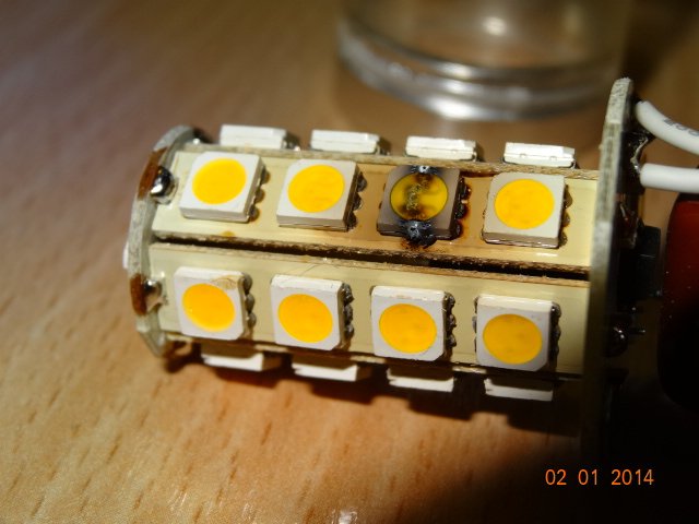

Luk napisał(a):No normalnie mnie zaraz szlag trafi...
Jedna z czterech Lamp LED firmy SuperLED POLAND, które 2 miesiące temu kupiłem do kuchni, dosłownie (i w przenośni) rozsypała się. Nie wiem, dlaczego - przecież jej ostatnio nie dotykałem ani nie ruszałem. Może z powodu ciepła?
Zrobiłem zdjęcia:
Dwa miesiące i koniec. A na pudełku jest napisane żywotność 30000 h, czyli pewnie z 10 lat użytkowania.
Jakby jeszcze było tego mało, to przy okazji mnie prąd kopnął, jak chciałem spróbować w lampce biurkowej ją uruchomić. Lecz niestety, całkiem wysiadła. 15 zł w błoto.
O dziwo, lampy LED, które mam u mnie w pokoju, świecą bezproblemowo już ponad rok, a są gorszej firmy (LED Line). Dawałem już ich zdjęcia rok temu na forum.
Dziś druga lampa LED poszła się paść :twisted:
Tym razem tylko jedna dioda się przepaliła, o dziwo żadna nie odpadła:

Postprzez amisiek » 2 stycznia 2014, 22:01
Przegrzali diodę i takie to są efekty. W ten sposób sztucznie ograniczają trwałość. Ale tandeta.

Re: Lampy LED
Postprzez amisiek » 2 stycznia 2014, 22:12
Mam na myśli konstruktora, który CELOWO nie rozwiązał problemu odprowadzenia ciepła z diody. Proste - przegrzana dioda nawala. Może nawalić również tak, jak na tej fotce.
Diody mogą być bardzo trwałe. Mam jedną CQYP32A , która świeci od 1990 do dziś 24/7 i wcale nie zamierza przestać. Ale trzeba zapewnić jej dobre warunki pracy.
