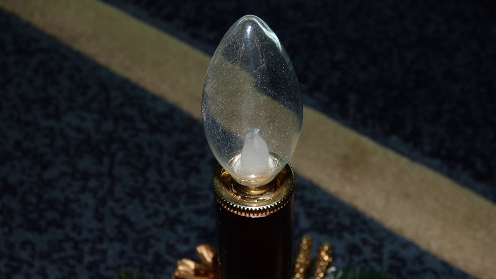

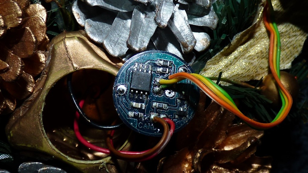

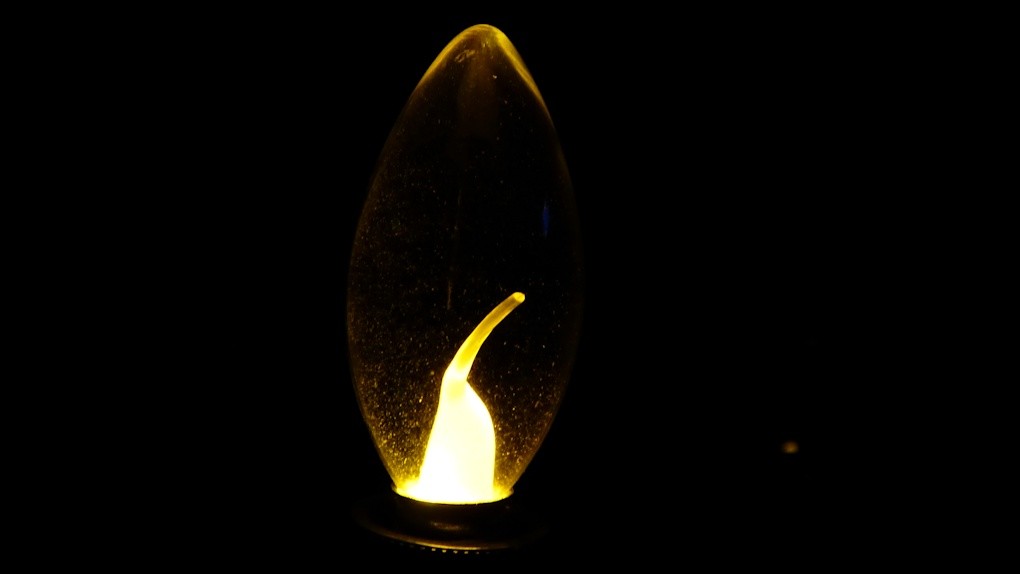

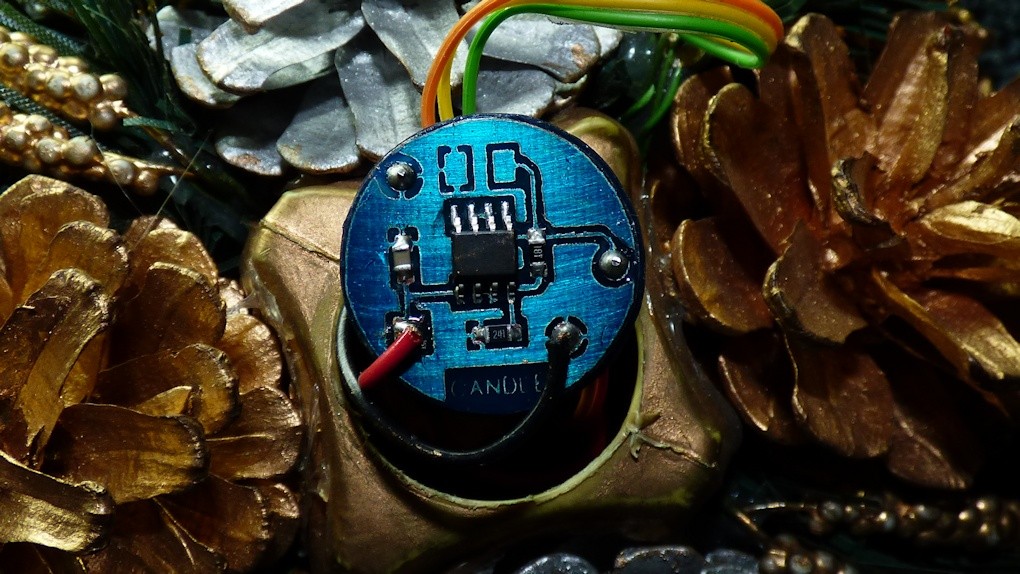

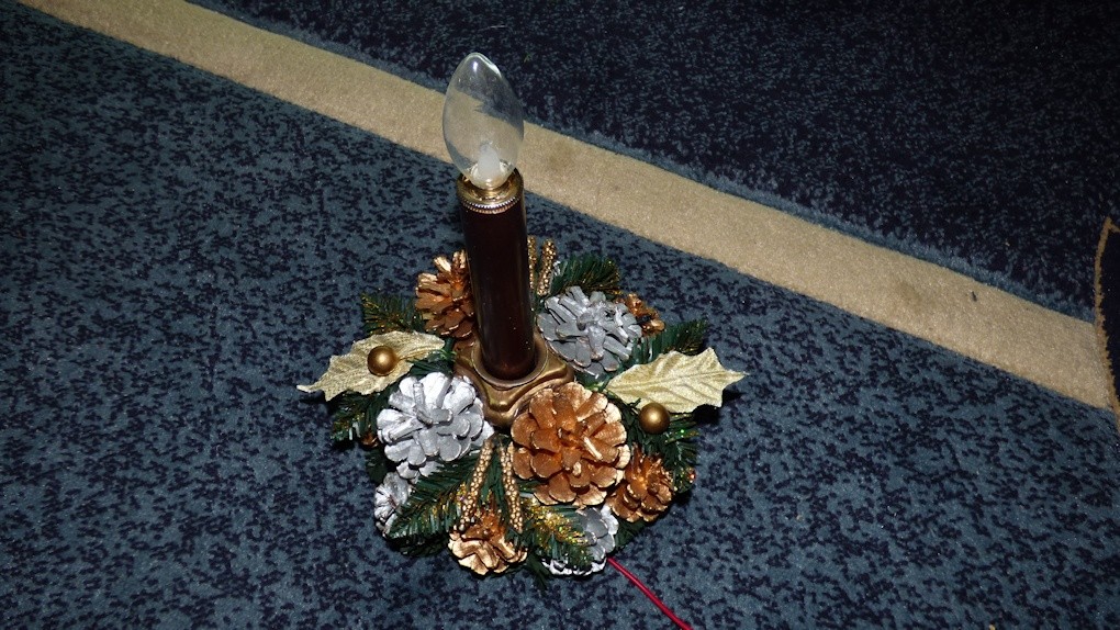

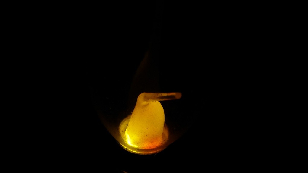

toomm40 napisał(a):lumix , wstaw foty , chętnie zobaczymy
tak,rzeczywiście ta diodka miga imitując płomień
proszę co prawda dekoracja świąteczna
w środku 2 diody pomarańczowa i czerwona zatopiona w kleju termotopliwym i ukształtowana
fototranzystor - włącza kiedy się ściemni
układ sterujący czyli Attiny13
układ zasilania LM317
Na żywo jest znacznie lepiej :)

ładna lampeczka , normlanie fabryczna robota :)
TELAM - i wszystko jasne :D
