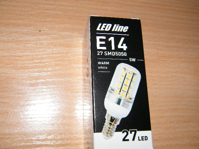

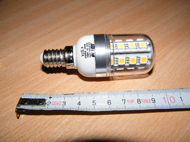

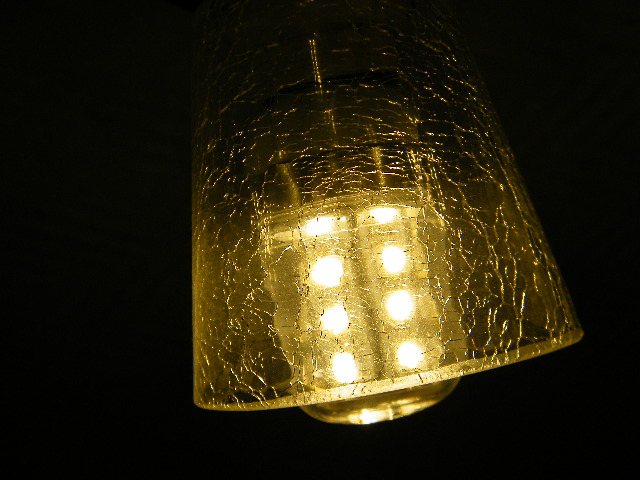

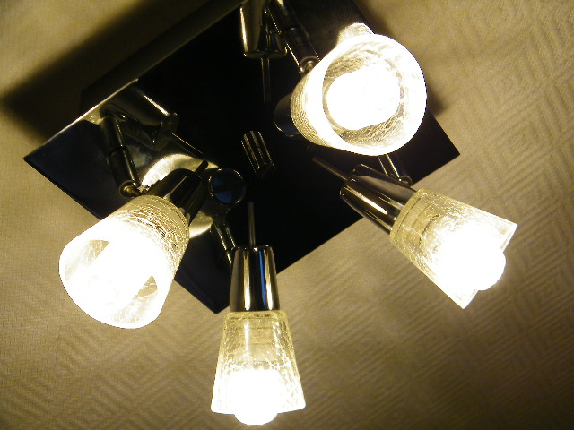

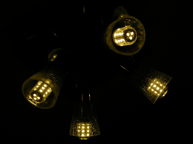

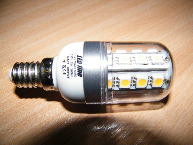

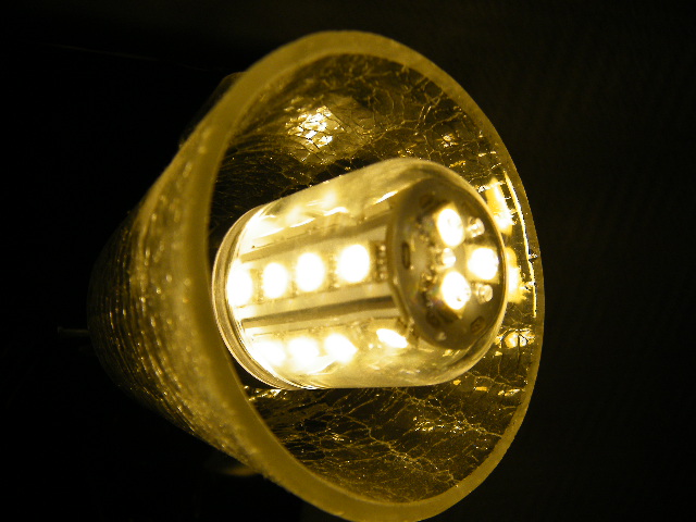

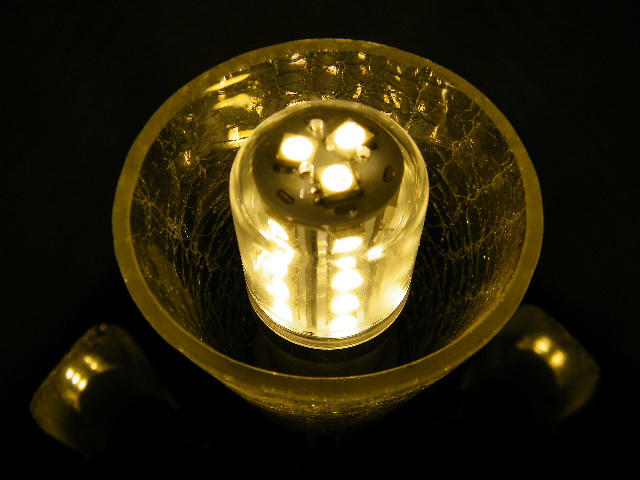

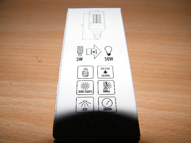

Natomiast ja w końcu postanowiłem pokazać Wam zdjęcia moich lamp LED. Zdjęcia pokazują te lampy: w żyrandolu, pudełka tych lamp oraz same lampy.
Jak na 5W to całkiem nieźle świeci (jest to odpowiednik 50W zwykłej żarówki). Wcześniej miałem przez długi czas w oprawie żarówki i świetlówki, no ale wiadomo - to dużo prądu żre. Więc teraz mam nadzieję będzie oszczędniej i będą mniejsze rachunki za prąd.

To kupiłeś bezsensowny kolor, mogłeś kupić 865 a nie to paskudne 825/7 :roll:

Hmm, nie wiem, ja wolę barwę ciepłą białą od zimnej białej, przynajmniej jeśli chodzi o LED-y

5W to niewiele światła, licząc nawet po 100lm/W (mało prawdopodobne, bliższą wartością jest 80lm/W) to masz 500lm z lampki, czyli niecałe 2000lm z całości. Z czego 1/3 idzie tylko na dół przy takiej oprawie, zatem na dół dociera nie więcej niż 600lm. Do tego fatalne Ra, to widać nawet na zdjęciach (zielonkawy zafarb), nie sądzę by tu było Ra=80, obstawiam barwę 730. Szkoda oczu na takie badziewie.
Jeśli chcesz zaoszczędzić to nie kupuj syfiastych ledów ale wymień oprawę na świetlówkę liniową T5 28W, która na elektronice ma 100lm/W przy znacznie lepszej jakości światła. Ale ja bym się zainteresował świetlówką T5 HO DE LUXE barwie 940. Sprawność jak kompakt lub LED ale znacznie lepsze światło, w ogóle nie ma porównania.

Marcin, te lampki wg Chinczyka dają 380lm :\ Chińczyk trochę naciągnął pisząc, że to odpowiednik 50W żarówki. Zwykła 40W daje 420lm, halogen 50W daje 515lm.
Gorzej, że Chińczyk producent diodek 5050 mówi, że przy maks mocy 450mW na sztukę one dają około 16lm. W tej lampce jest 27 takich diodek co powinno dać 432 lm ale.... wtedy pobór mocy wyniósł by 12W. Co daje ledwie 36lm/W, gorzej niż tanie świetlówki kompaktowe. Tutaj jest podane 5W, więc ile to daje światła? Tego chyba nikt nie wie, nawet Chińczyk producent. Oszczędności w energii na pewno będą, pewnie licznika nawet nie będzie widać.

A poza tym te LED-y w ogóle nie mają zielonkawego odcienia, to tylko na zdjęciach tak wyszło. Rtęciówki też na zdjęciach wychodzą na zielono a w rzeczywistości ich światło jest białe.

Wiadomo, nikt nikogo do niczego nie zmusi - lubić świetlówek nie trzeba, ja też kompaktów nie cierpię. Niemniej w tym przypadku podobną oszczędność osiągnął byś po prostu wykręcając jedną albo dwie żarówy.

I tu się mylisz kolego matryca gorzej znosi uchyb światła i dlatego przekłamuje kolory, a to oznacza że światło z tych ledów jest złej jakości, mimo że tego nie będziesz odczuwał a porównanie do rtęciówki akurat jest fatalne bo rtęć ma bardzo kiepskie światło mimo że wydaje Ci się inaczej. Chińskie a "chinol" to też jest różnica bo chińskie ale firmowe źródła światła są dobre lub nawet bardzo dobre, gdyż firma musi dbać o swoją reputację.
