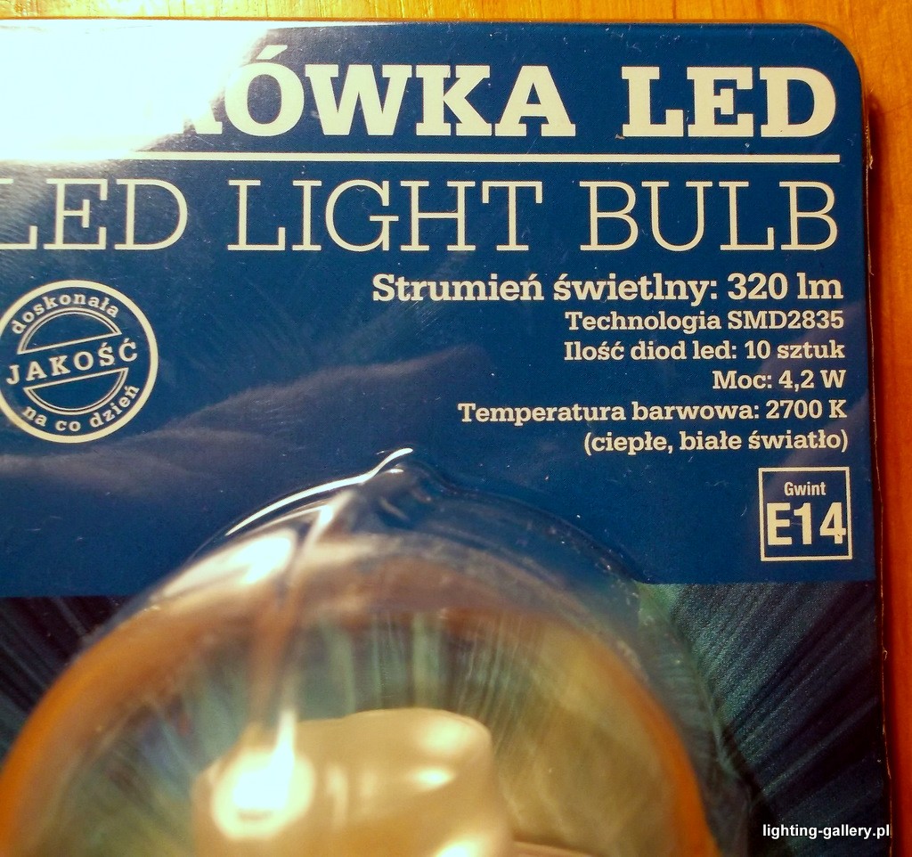

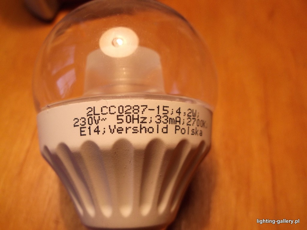

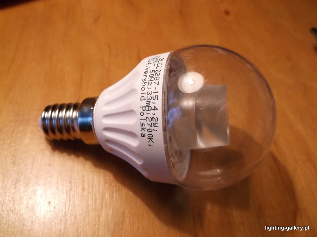

Dodam coś - oto diodowa lampka z Biedronki, cena 15zł.

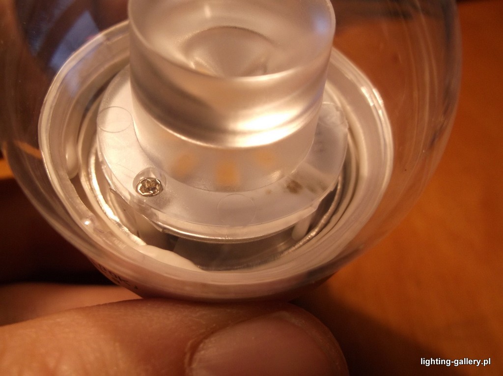

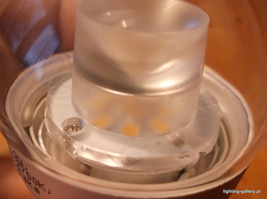

ciekawie zrobiona optyka rozpraszania światła diodek. Działa lepiej niż wygląda
wersja E14

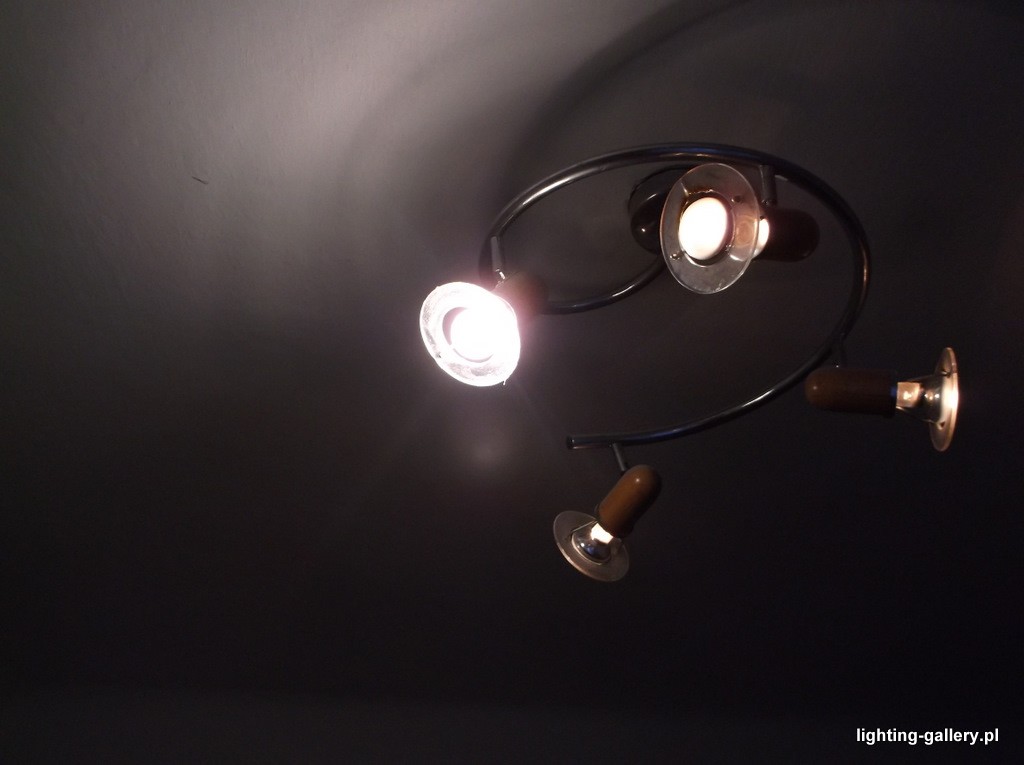

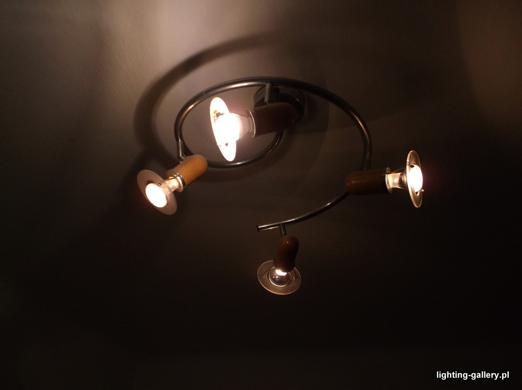

wkręcamy zatem do żyrandola. Kto zgadnie które źródełko jest diodowe po samej barwie światła?

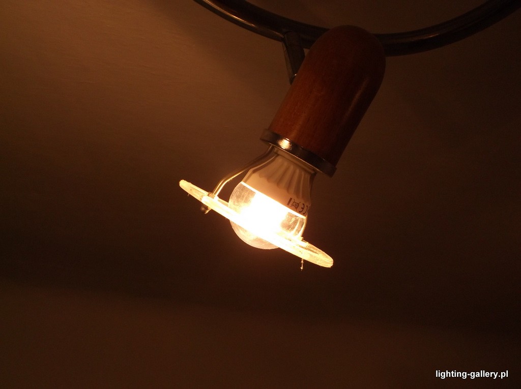

tak działa rozpraszanie
ciekawostka taka - lampka zawiera układ stabilizacji prądu diodek, nie nadaje się do ściemniania. żarówki można skręcić do 1/3 mocy zanim strumień lampki diodowej spadnie
tutaj mniej więcej na 2/3 mocy żarówek.

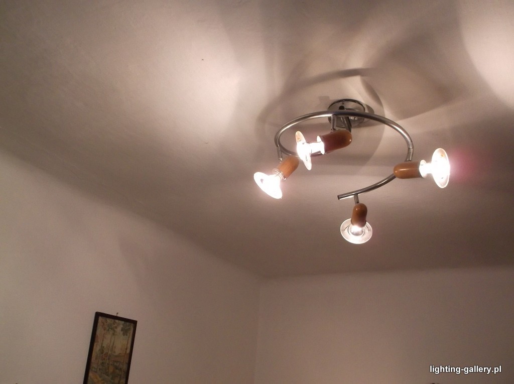

Ra całkiem niezłe, co najmniej 82-83 ale czerwień jest ciągła i to widać. Jedyne braki w okolicach barwy seledynowej, ale nie jest to dziura w widmie (jak przy świetlówkach kompaktowych), ale po prostu nieco mniej światła wpada w tym zakresie. Ogólnie światło jest zastanawiająco dobre jak na produkt za 15zł. Nie wiem tylko jaka będzie trwałość tego wynalazku.
Teraz full power. Pozostałe trzy źródełka to żarówki reflektorowe SPOT 60W. Mają już 12 lat, żadna nie padła - taka trwałość dzięki pracy na ściemniaczu z miękkim startem.

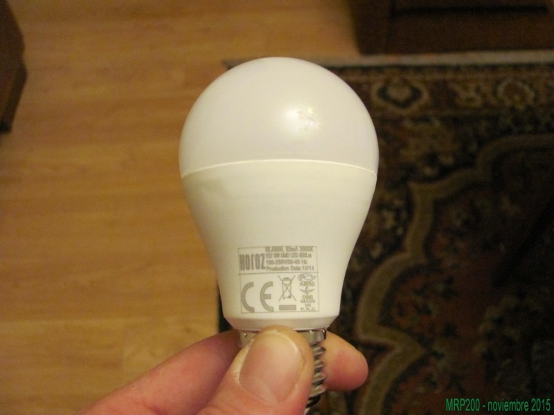

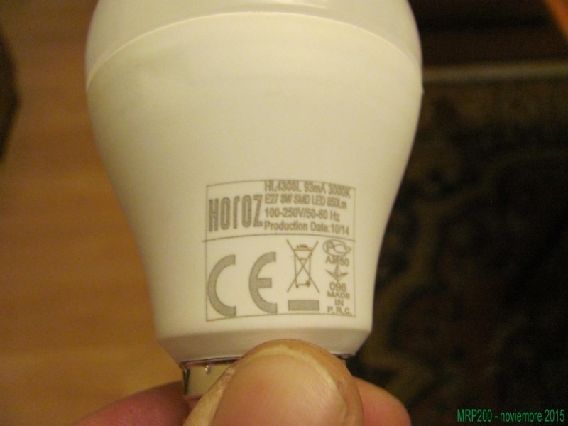

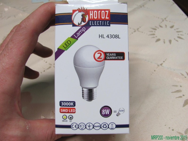

Z racji, że niedawno w domu padła mi jedna z żarówek LED, trzeba było kupić nową. W Bricomarche w ręce wpadła mi lampa LED o firmowej nazwie HOROZ. Ciekawy ma ta firma znaczek firmowy.

Horoz dawniej pojawiał się tylko na bazarach i sklepach "1001 artykułów". Sam kupowałem czasem lampki 1W tej marki właśnie w takich sklepach. Od jakiegoś czasu "ewoluował" do Brico z bogatszą ofertą handlową ;)
Ten LED robi wrażenie podobnie jak GTV i inne, jakość też może być podobna.
