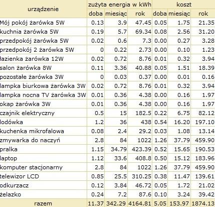

Luk napisał(a):Jeśli chodzi o pobór energii elektrycznej... tu u mnie takie wyszły wyniki z tej strony -
Ciekawe zestawienie.
Rozbawiła mnie a jednocześnie zaskoczyła prądożerność zmywarki do naczyń. Tak zachwalane i "proekologiczne" urządzenie pozwalające podobno obniżyć rachunki za wodę.... dziękuję bardzo. Wolę zapłacic za wodę bo z pewnością w ten sposób mniej szkodzę środowisku niż wypalalać kilowatogodziny prądu który powstaje z węgla... :-).
Komputer za 51 PLN/miesiąc jak najbardziej...
Mój z monitorem zużywa okolo 120W ( w tym monitor 55W)
Jeżeli przechodzisz ze zwykłych żarówek, lub z halogenowych na LED'y to z pewnością oszczędność zauważysz. Natomiast gdybyś używał świetlówek liniowych i kompaktowych to już takiej oszczędności nie będzie przy przejściu na LED'y bo moce źródeł są porównywalne.
Moje gospodarstwo domowe zuzywa około 5-6 kWh/doba. U Ciebie jest 2x więcej :-).
Mój wynik to zmierzony przez licznik z którego płacę rachunki więc jest to rzeczywiste zużycie. Od kilku lat systematycznie spisuję zużycie z licznika i zapisuję w arkuszu kalkulacyjnym :-).. ot takie hobby :-) To samo robię z gazem wodą ciepłą i zimną :-).
Też mi kiedyś wyszło że warto używac świetlówek a nie żarówek i od 8 lat to z zadowoleniem czynię :-).
To samo robię z gazem woda ciepłą i zimną :-).

Postprzez Luk » 29 listopada 2014, 10:43
Robert,
wyliczyłem jeszcze raz na tym kalkulatorze poboru energii, tym razem dokładniej:
Teraz te wyniki są już bardziej realne. Czy zmywarka faktycznie tyle zużywa jeśli chodzi 1 godzinę dziennie przy mocy 2800W?

Postprzez robert03 » 29 listopada 2014, 10:48
Luk napisał(a):Czy zmywarka faktycznie tyle zużywa jeśli chodzi 1 godzinę dziennie przy mocy 2800W?
Jeżeli chodzi godzinę dziennie to zużywa ci ponad 2 kWh / doba. To jest moim zdaniem masakra... :-) To nawet czajnikiem nie jesteś w stanie tego nakręcić. Chyba że gotowałbyś wodę 2 godziny dziennie :-)
Ale...
To jest trochę przejkłamanie bo ta zmywarka w praktyce zapewne cały czas tyle prądu nie pobiera. Tak samo jest z pralką. Maksymalny pobór energii przez pralke jest wtedy kiedy jest włączona grzałka a to nie tra przez cały okres prania. W zmywarce pewnie jest podobnie. Pobór duży jest podczas grzania wody.
Najlepiej spisz sobie stan licznika dziś i za kilka dni. Zobaczysz ile rzeczywiście kWh dziennie zużywasz.
Komputer napewno nie pobiera 300W. 300W to maksymalne obciązenie jakim można obciążyć zasilacz. Najlepiej to wszystko zmierzyć. Na tabliczkach urządzeń są podawane wartości maksymalne lub uśrednione.

Postprzez Luk » 29 listopada 2014, 10:51
toomm40 napisał(a):teraz tylko pytanie , czy u kiedy to się zwróci (pomijając aspekt jakości tego światła i czy owe lampki faktycznie będą świecić te magiczne 30.000 h lub więcej )
No w tym kalkulatorze zużycia prądu wyszło mi, że teraz niby mają pobierać tyle energii, że będę płacić za LEDy 5w (cztery sztuki umieszczone w moim pokoju) 1,75 zł miesięcznie. A jak miałem zwykłe żarówki 40 lub 50W to koszt pewnie by wynosił 11,75 zł miesięcznie. Więc na jeden miesiąc jest to już 10zł oszczędności za jedno pomieszczenie.

Postprzez toomm40 » 29 listopada 2014, 10:55
no ale te 2 kW prądu to jest jakieś 1,20 zł .... więc albo zapłacisz , albo trzeba zakasać rękawy i umyć gary ręcznie ;)
:arrow: Luk, a wyłączasz na noc wszystkie urządzenia w stanie czuwania ? może na tym by warto zaoszczędzić ?
warto by też zadać sobie trud i pomierzyć , czy deklarowany pobór mocy na opakowaniu pokrywa sie z rzeczywistym. kiedyś podobne problemy miały kompakty wszelkiej niezidentyfikowanej maści i produkcji(Bemko, Apollo, brilum, Kanlux i Zext i inne)-na opakowaniu pobierały np. 7 watt , a w rzeczywistości 17 watt
