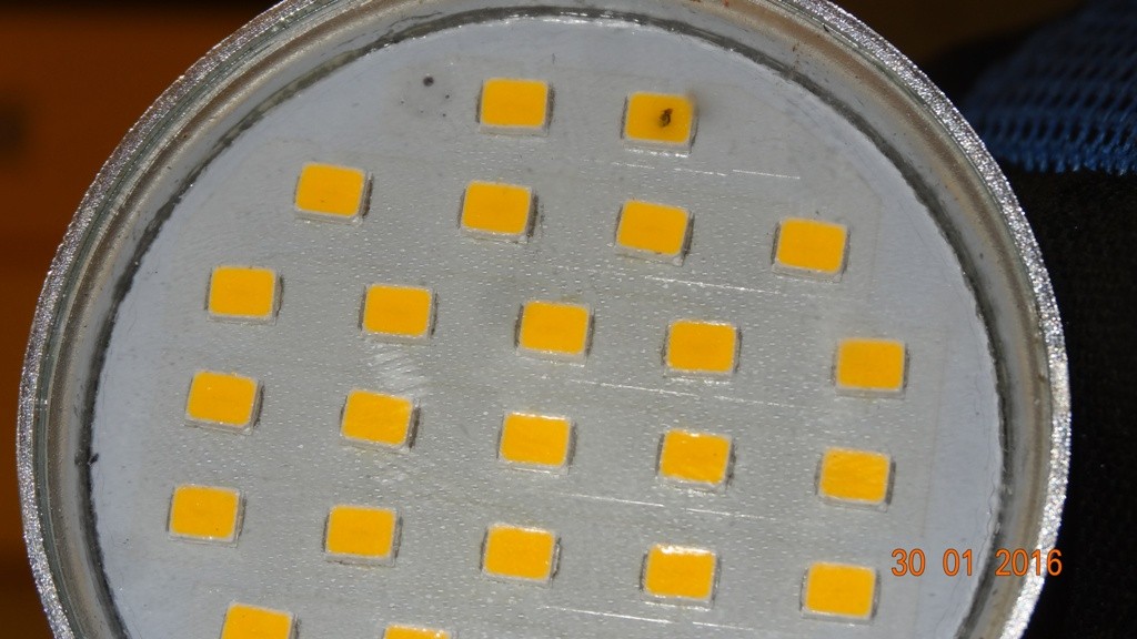

Lampa LED eko-light, kolejna z kilkunastu oddanych do reklamacji w tym tygodniu. Dziadostwo szybko się pali, ale wszystkie "wyroby" tej firmy są okrutnie awaryjne - zarówno taśmy led, jak i tandetne ledopaki. Ale chłodzenie wydaje się być dobre - tylko co z tego, jak zasilacze wysiadają po godzinie... Upadła mi i się rozbiła, więc macie okazję zajrzeć do środka.

wstawisz fotki modułu zasilającego i samych diodek SMD?

Nie dam rady jej teraz rozebrać, szkło z bańki rozcięło mi trochę rękę (byłem pewien, że to plastik...), więc do elektroniki się nie dostanę na razie. Zdjęcie diodek - proszę bardzo:

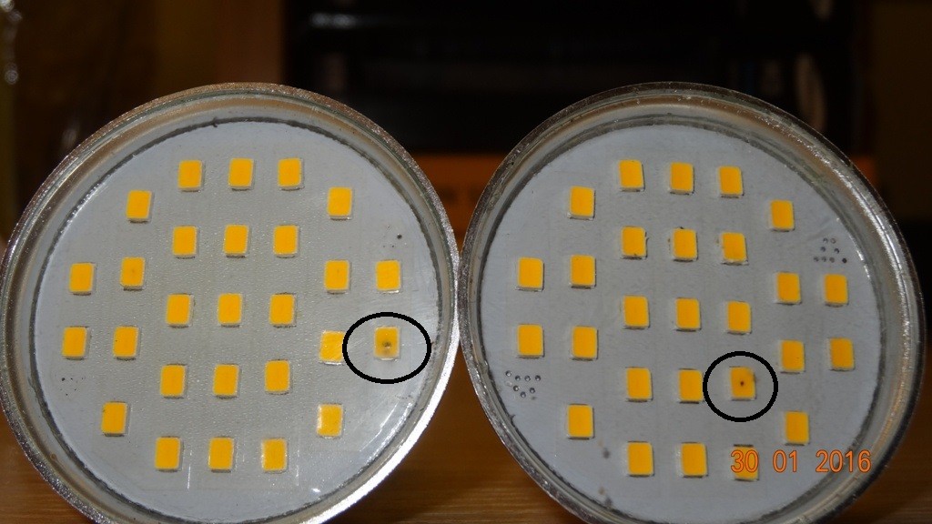

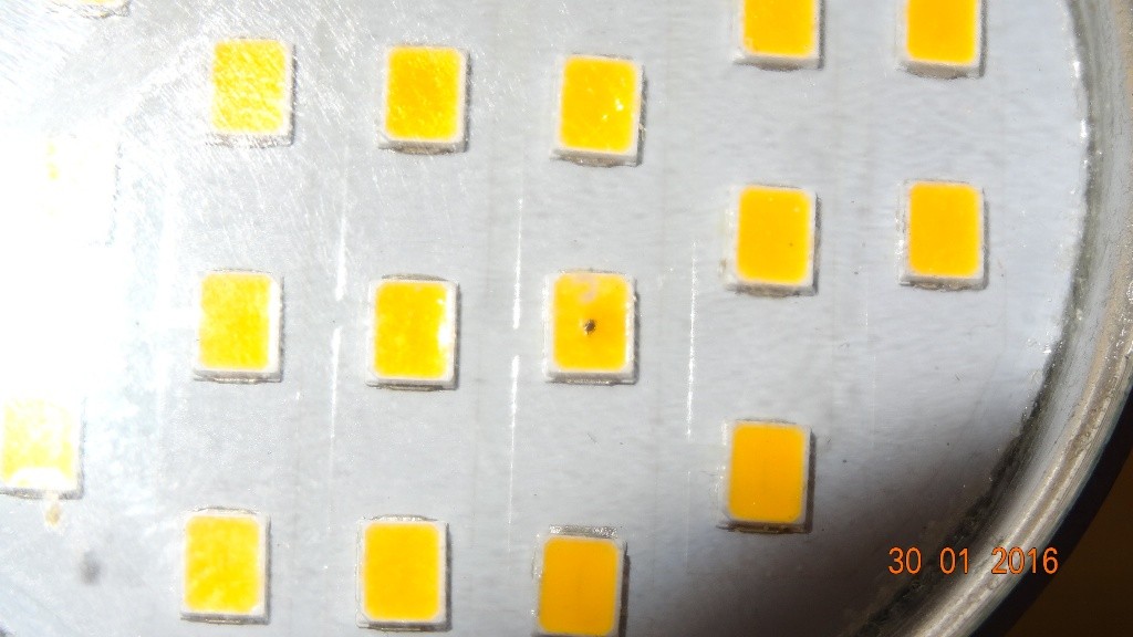

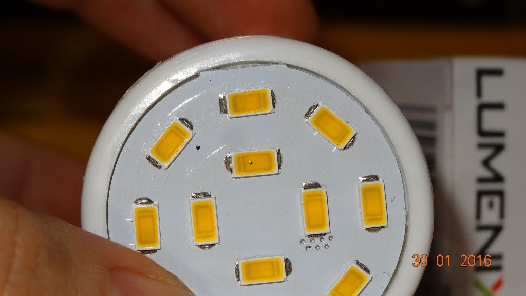

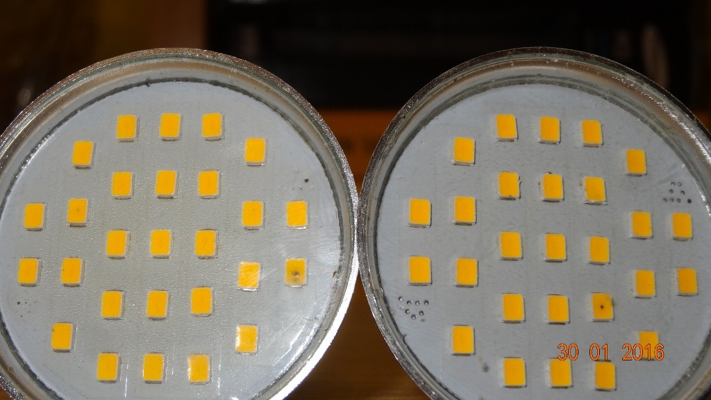

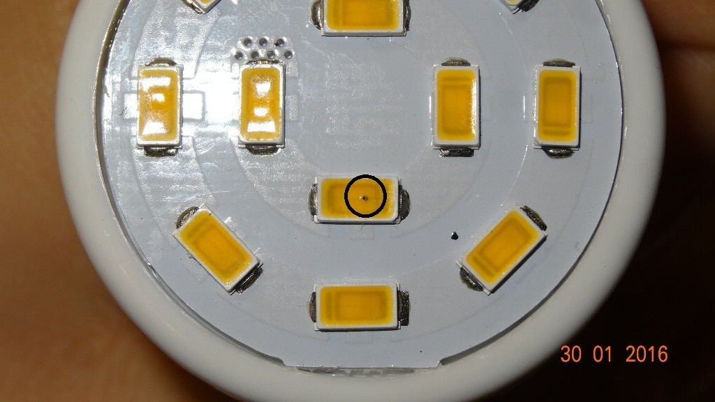

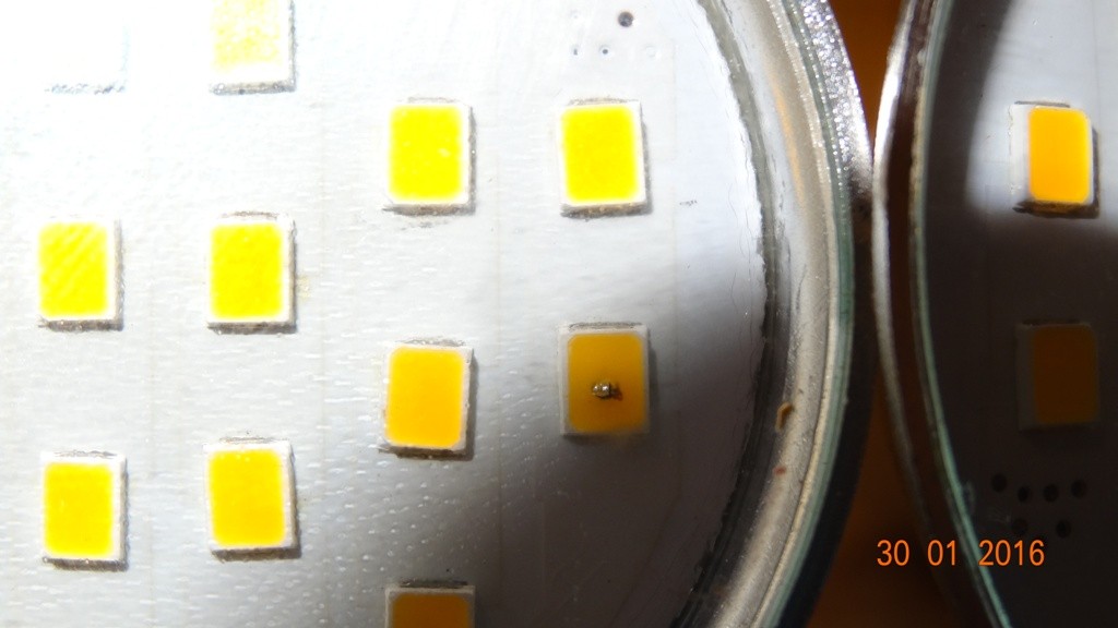

W ciągu ostatniego roku przestały mi działać trzy lampy LED. Jak się dobrze przyjrzałem, to na każdej z lampek zobaczyłem na JEDNEJ diodzie SMD czarną kropkę. Wiem, to musiało oznaczać jakieś zwarcie. Tylko nie wiem...
- z jakiego powodu?
- na każdej z lampek czarna kropka pojawiała się tylko na jednej diodzie - pozostałe diody w lampce wyglądają na nietknięte
- miejsce spalenia się jednej diody jest losowe - na przykład, w dwóch lampach LED tego samego typu, czarna kropka pojawiała się w różnych miejscach. To wygląda to tak, jakby zwarcie losowo wybierało lokalizację ;)
Jedną z tych lamp LED miałem w łazience (czyli ten wałek bez certyfikatu bezpieczeństwa) - czyli można tutaj winić wysoką wilgotność. Spaliła mi się ona w kwietniu 2015, ale w tym samym miesiącu kupiłem do łazienki markową lampę ledową Philips o mocy 11,5W, barwie 2700K i strumieniem świetlnym 1055lm i do tej pory świeci jasno przyjemnym, ciepło-białym światłem (czyli już prawie 10 miesiąc).

Luk napisał(a):to na każdej z lampek zobaczyłem na JEDNEJ diodzie SMD czarną kropkę. Wiem, to musiało oznaczać jakieś zwarcie. Tylko nie wiem...
Po prostu spalona struktura półprzewodnika. Albo utrata kontaktu struktury z doprowadzeniem, skutek ten sam, dioda martwa. jesli diod jest dużo i sa połączone szeregowo co łatwo sprawdzić to można taką diode zmostkować i lampka dalej poświeci.

jacekk napisał(a):Po prostu spalona struktura półprzewodnika. Albo utrata kontaktu struktury z doprowadzeniem, skutek ten sam, dioda martwa. jesli diod jest dużo i sa połączone szeregowo co łatwo sprawdzić to można taką diode zmostkować i lampka dalej poświeci.
Zrobiłem zdjęcia ;)
