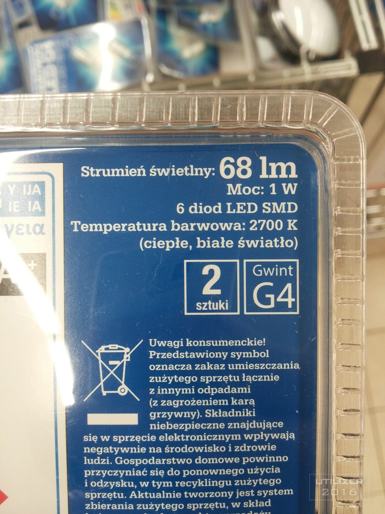

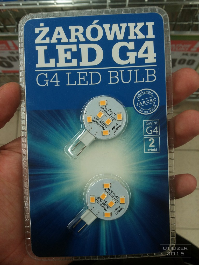

Biedronkowe mocarze, strumień świetlny niszczy :mrgreen:

Oj słabiutko, tylko 68lm/W. Śmieszne, bo przy innej okazji mieli nowoczesne lampki diodowe, które miały systemowo 90lm/W a to już naprawdę nieźle jak na tak tani produkt.

Albo 97Lm/W w zależności czy świeci na prądzie stałym czy przemiennym.

Nad moim biurkiem mam dwie podszafkowe oprawy, w których od nowości mam wkręcone halogeny właśnie z gwintem G4.
Zastanawiałem się nad wymianą ich na diody LED, ale te Biedronkowe "wynalazki" ze zdjęć Utilizera pewnie by oświetlały tylko komorę lampową :P

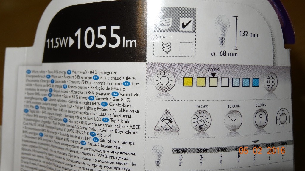

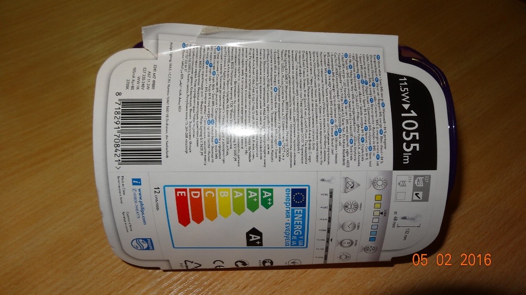

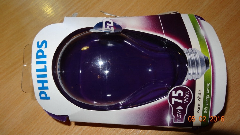

Taką oto lampkę mam wkręconą w łazience od kwietnia 2015.
Do tej pory spisuje się wyśmienicie ;)
Ta lampa LED chyba ma lepsze parametry od tego wałka (lub inaczej nazywając kolby kukurydzy), którego miałem wcześniej wkręconego w łazience :?:
Niestety na razie zrobiłem tylko trzy zdjęcia opakowania z tego LEDa (nawet zapomniałem obrócić zdjęć). Dokładniejsze zdjęcia samej lampki wrzucę kiedy indziej.

Tyle, że do takiego zamiennika LED żarówki halogenowej, jak pokazywał Utilizer, a nawet kilku, nie potrzeba jakiegoś specjalistycznego zasilacza. Wystarczy prosty zasilacz 12 V ze stabilizacją napięcia. Pojedynczy moduł pobiera prąd niecałe 60 mA. To spokojnie da się zasilić zasilaczem od bezużytecznej anteny siatkowej. Przy dziesięciu modułach (połączonych równolegle) będzie to niespełna 0,6 A. Taki zasilacz może zbudować większość forumowiczów mających mniej lub większe pojęcie o elektronice i umiejących posługiwać się lutownicą. Bo co potrzeba do takiego zasilacza: odpowiedni transformator, mostek prostowniczy, odpowiedni kondensator elektrolityczny i stabilizator scalony LM7812, no kawałek aluminium na radiator. Całość zapuszkowujemy potem do typowej puszki hermetycznej kupionej w sklepie czy hurtowni elektrycznej. I mamy obudowę. Same komponenty elektroniczne bez trudu dałoby się kupić jako zestaw do samodzielnego montażu.
