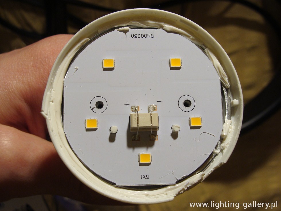

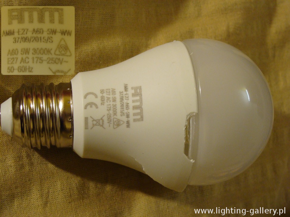

Żarówka LED 5W AMM

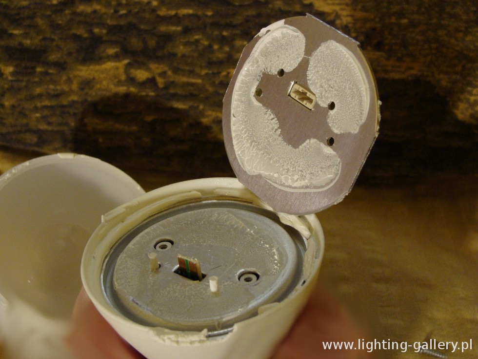

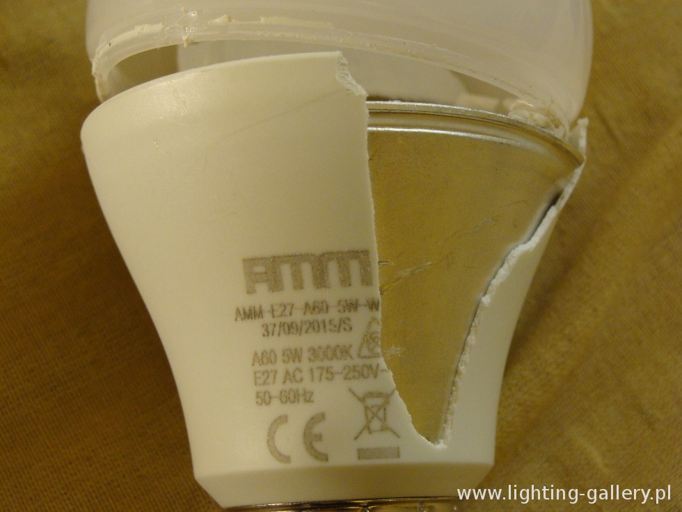

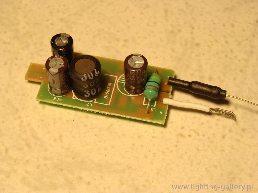

Otwieramy konserwę: :twisted:
wow, producent zastosował pastę termoprzewodzącą - w tanich leadach to rzadkość;

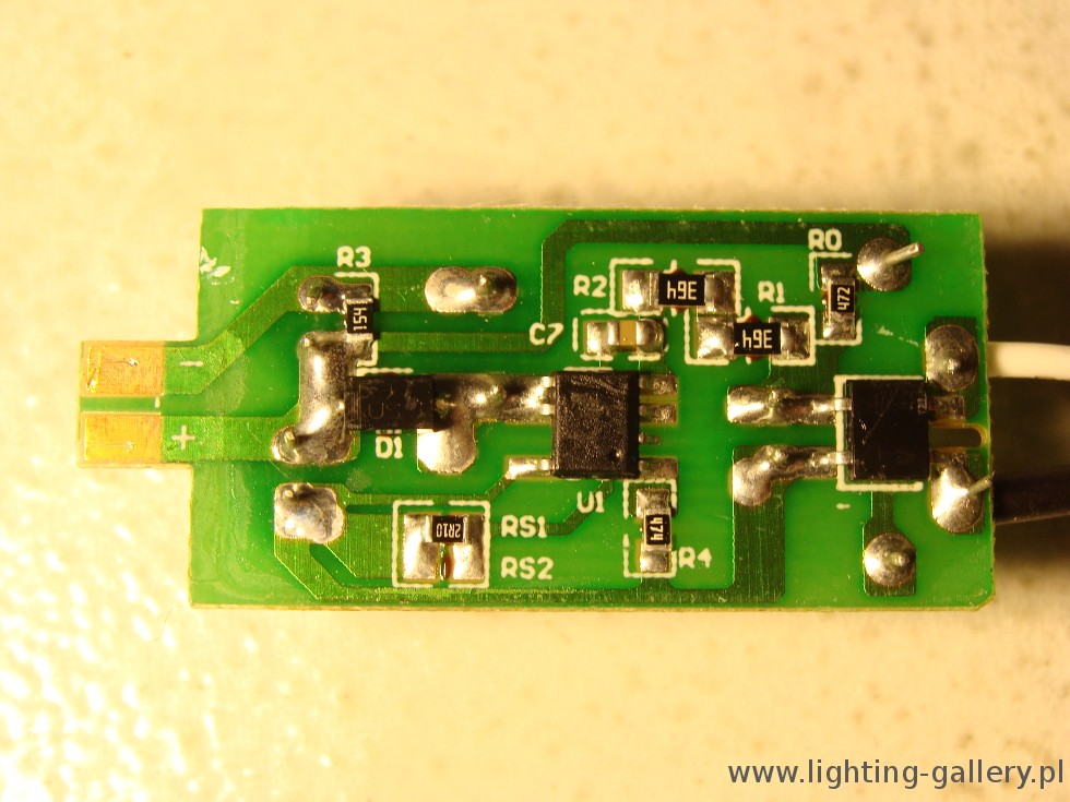

Układ zasilający:
U1- Z7UI5D85J - datasheet dla układu scalonego nie znalazłem w sieci.

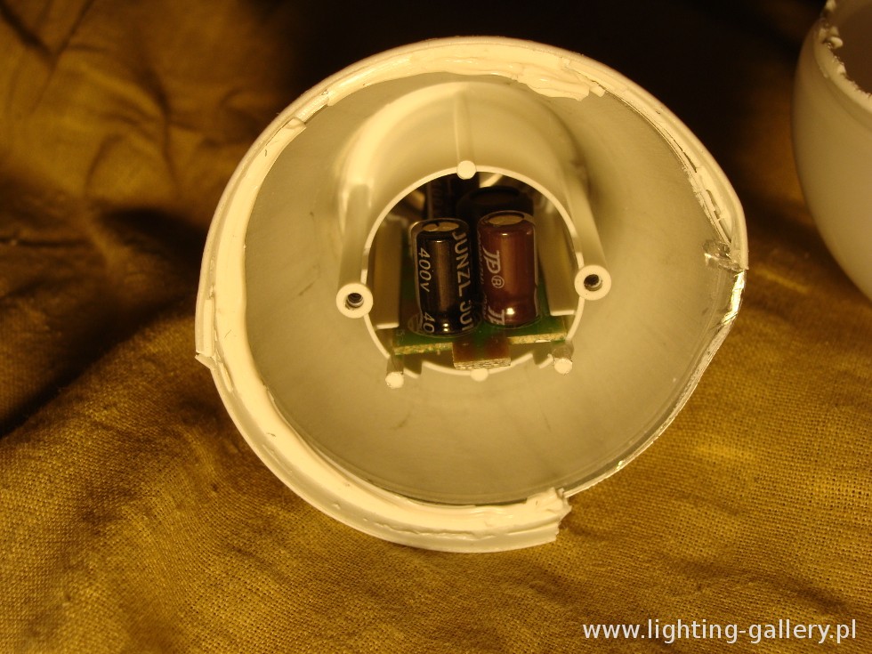

W przetwornicy uległy uszkodzeniu kondensatory elektrolityczne. Ten cud techniki przepracował niecałe dwa tygodnie 24h na korytarzu.
Układ sieje ogromne zakłócenia, tak więc o posłuchaniu stacji radiowych np. UKF można zapomnieć...
Współczynnik Ra 60 (na oko - porównałem z świetlówką)
Jakość sami oceńcie. Cena w sklepie budowlanym to 6zł.
