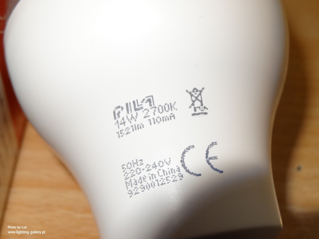

Postprzez OUSF » 26 stycznia 2017, 18:01
Było napisane MADE IN POLAND :mrgreen: :evil: :roll:

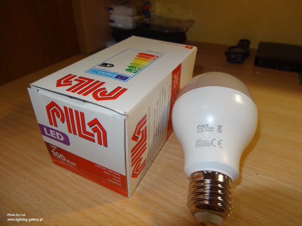

Postprzez Luk » 30 stycznia 2017, 19:57
Lampki LED, które kupiłem moim babciom. Świecą one aż za jasno 8-)
