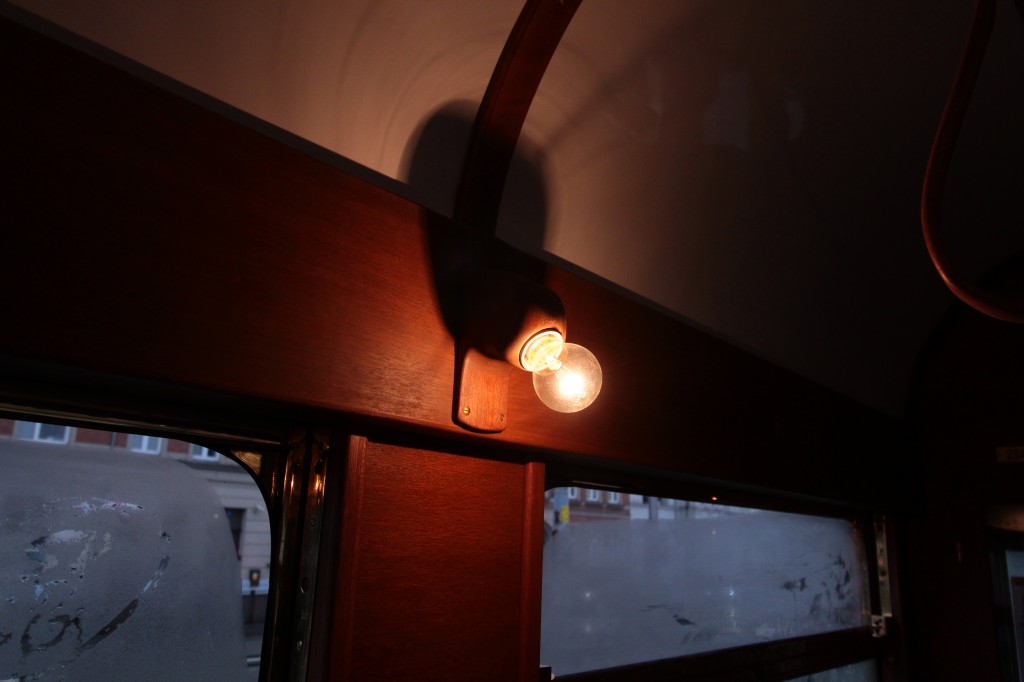

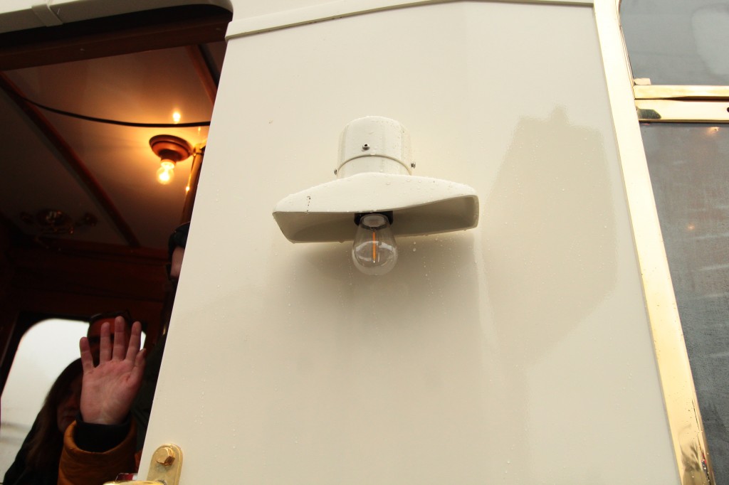

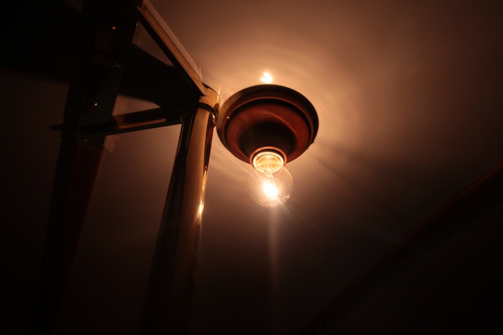

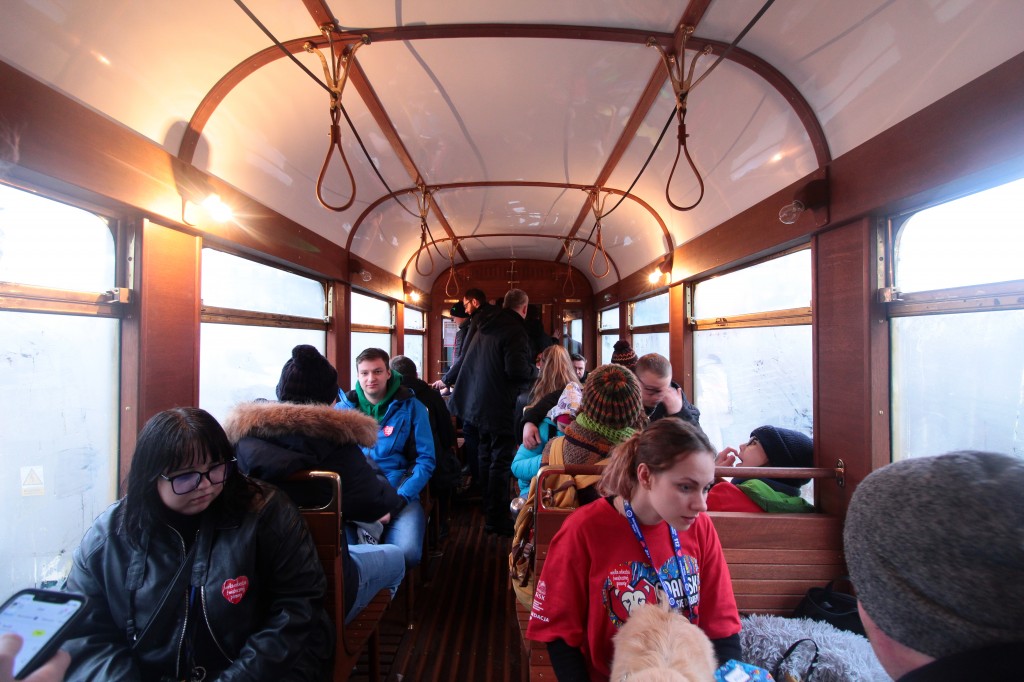

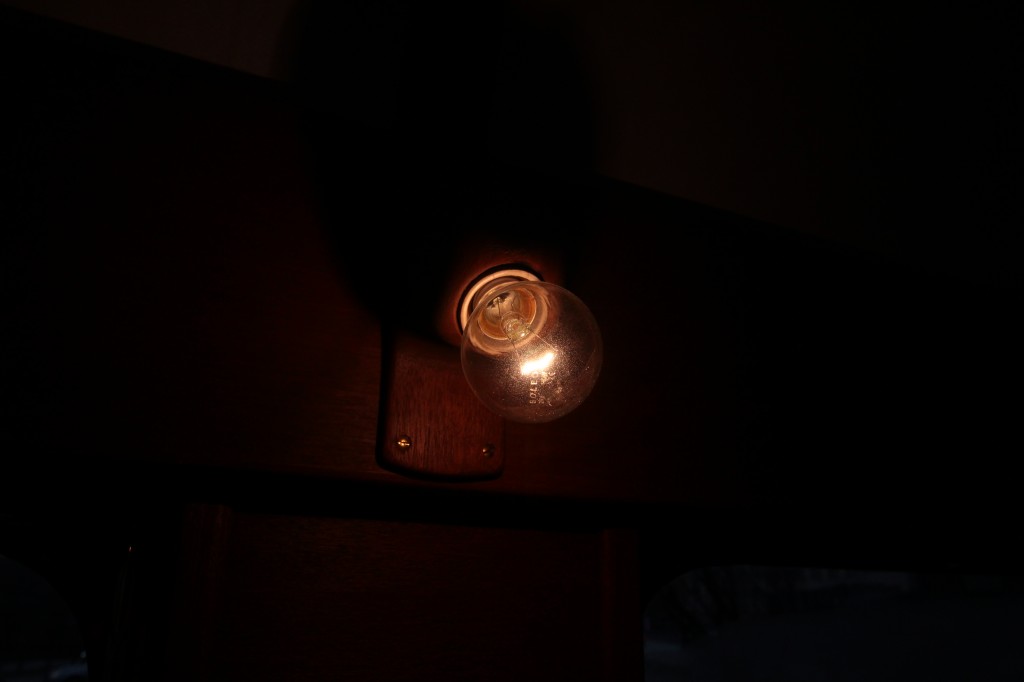

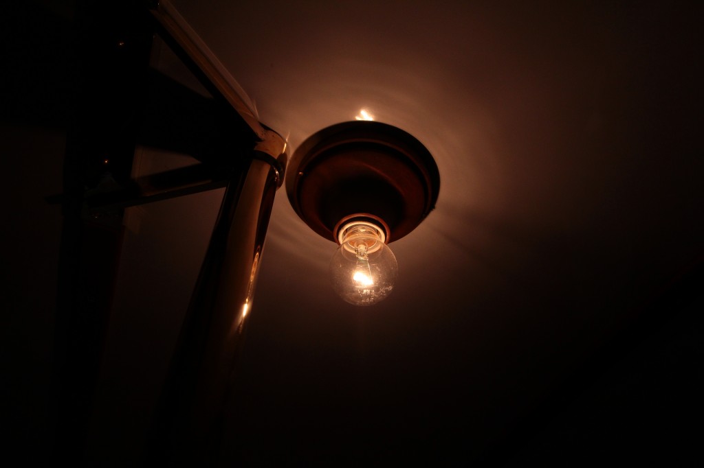

Postprzez trojmiejski » 8 marca 2025, 18:38
Świeżo wyremontowany Bergmann z 1927. Oprawy z kloszami z lat 50-tych zostały zamienione na kinkiety odpowiadające stanowi fabrycznemu tego tramwaju. Oświetlenie jest przerobione na 24V (przy czym mam przypuszczenia, że instalacja 24V już była przed remontem). We wnętrzu są faktyczne żarówki 24V, ale jako lampy kierunkowskazu i podświetlenie tablicy relacyjnej są użyte LEDowe filamenty:
