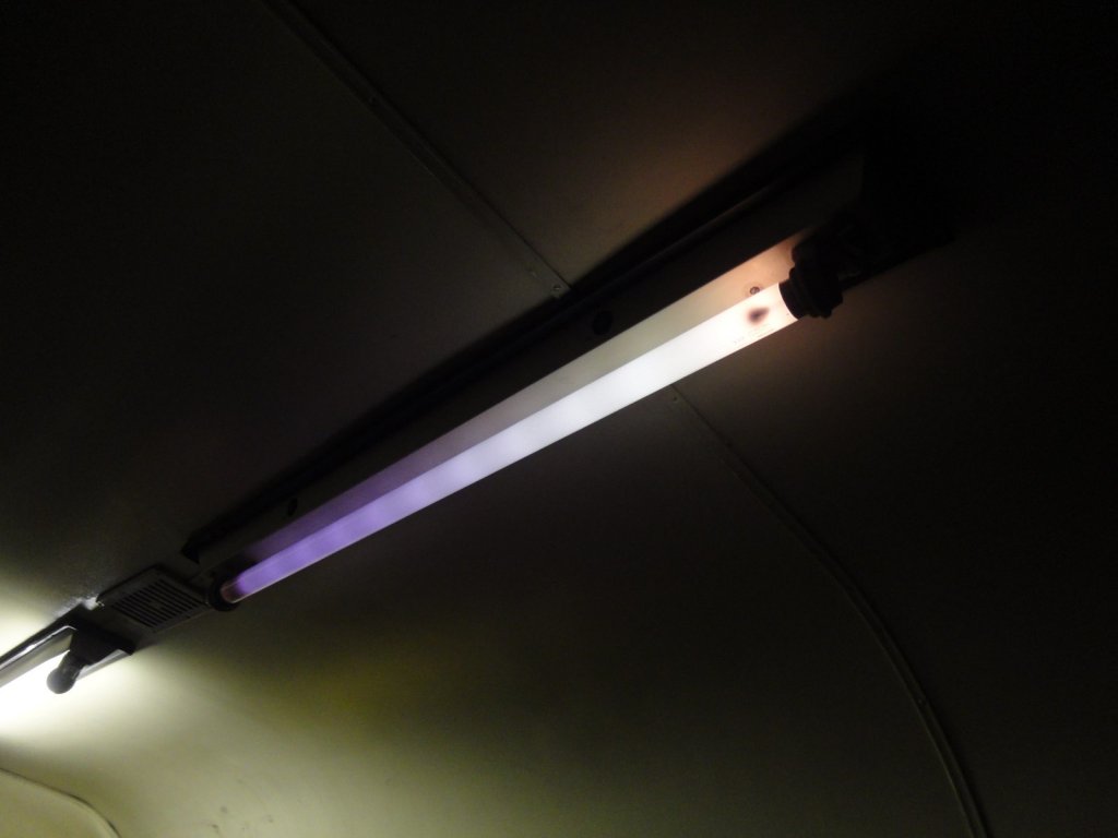

Zauważyłem, że rury w Bipach padają częściej niż bym przypuszczał, świetlówki które 2 tygodnie temu były jeszcze sprawne, teraz są zdechłe, tu świetlówka na dolnym pokładzie członu C:
Górny pokład:
Człon D, widać pulsujące pasy często widoczne przy zasilaniu wysokoczęstotliwościowym:

Jakby była poluzowana to nie świeciłaby w ogóle, a nawet na tym pierwszym zdjęciu widać bardzo słabe wyładowanie.

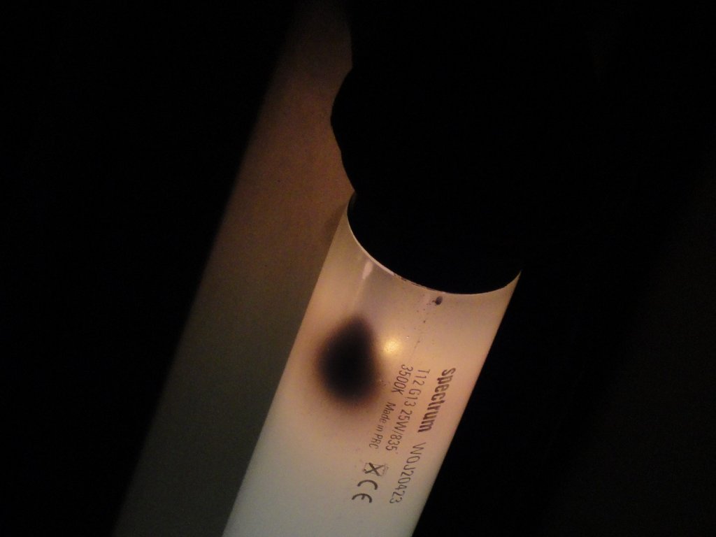

Warto zwrócić uwagę, że większości przypadków zużycia, także widocznych na zdjęciach świetlówki nie świecą elektrodami, a raz się zdarzyło, że świeciła:

Ta przetwornica jest zbudowana na jednym tranzystorze, więc świetlówka w niej pracuje na prądzie jednokierunkowym o przebiegu prostokątnym. A zatem w podobny sposób jak w układach z prostownikiem lub w latarkach - wkręcisz zużytą świetlówkę, ustawiając sprawną elektrodę jako katodę, to jeszcze trochę poświeci, aż padnie ta elektroda. To wyjaśnia, dlaczego tak czesto świetlówki w tych oprawach świecą "do połowy" i mimo faktu, że jedna końcówka potrafi być totalnie czarna, rura świeci jeszcze w normalny i stabilny sposób.
W przetwornicach stosowanych w pociągach, świetlówki są zasilane prądem przemiennym o podwyższonej częstotliwości. Widać, że w tych układach z pociągów, elektrody z reguły zużywają się równomiernie i nie ma niesymetrii. Chociaż z drugiej strony te układy z pociągów to jakieś dziwactwa... Chyba nigdy nie przestaną mnie zaskakiwać. Dlaczego niby w tym jednym świeci elektroda? Czyżby za niskie napięcie zapłonu i dlatego (widać tam rurę T8)? Tylko czemu świeci jedna, a nie obie... Zwykle jeżeli jedna skrętka padnie, to obwód się przerywa i działanie się kończy. I dlaczego nie świecą skrętki w tych rurach T12?
Wydaje mi się, że te rury T12 jeszcze by odpaliły w normalnym układzie, na końcówkach nie ma żadnych zaciemnień, tylko musiałby to być układ z zapłonem na ciepło ;)

Świetlówka ze zużytą elektrodą to Radium T8:
Widok od strony elektrody która nie świeciła:
Ten Radium to dla mnie też pierwszy raz kiedy widziałem tak mocno świecącą elektrodę w wagonie. Wcześniej widziałem świecące elektrody w EN57 lecz jak już było przedstawione sposób zasilania świetlówek w EN57 jest znacząco inny niż w wagonach:
